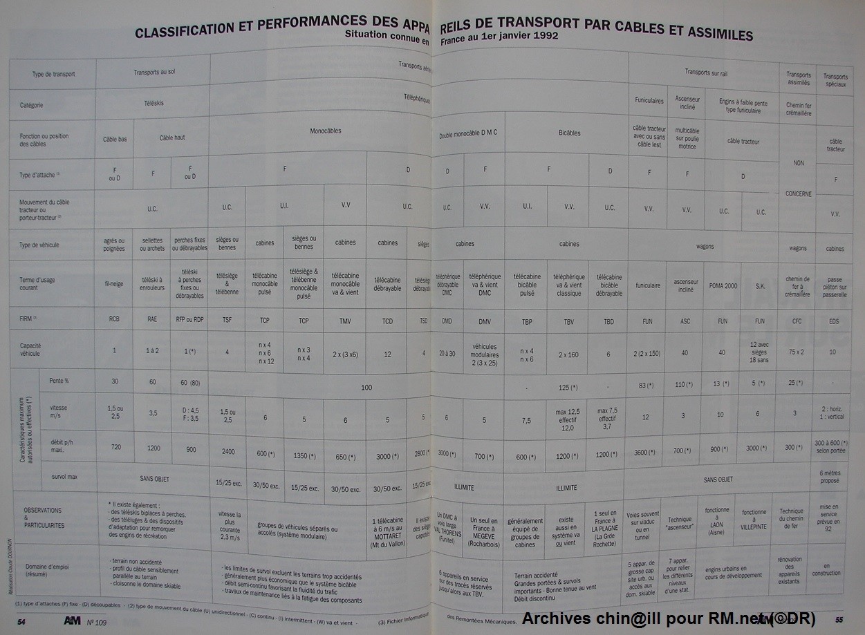

Par ici vous verrez un document de Claude Dournon issu d'A&M n°109 (1992),et que je viens juste de retrouver cet après midi.
Il est ancien, mais conserve de l'intérêt dans le débat qui nous occupe ici (à savoir le "décryptage" des abréviations) voire dans d'autres débats :siffle:
L'article complet dont il est issu se trouve dans le même numéro (voir ma galerie).
