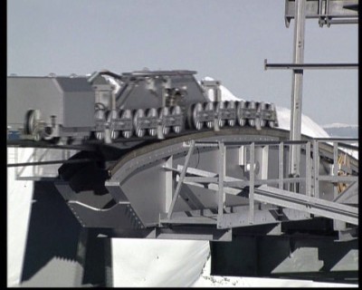

						ouah, et bien
  les arcs de cercle, j'y pensait, mais alors le passage du rectiligne à l'ac de cercle, je pensait pas qu'il était comme ça
Je met quelques photos issues de www.funivie.org
Téléphérique de la Confiture (de la Marmolada)
et voici une photo sur un autre téléphérique, au passage du chariot sur le sabot :

						Merci aussi à la tension des cables, qui depuis les premiers TPH n'a cessé d'augmenter, ce qui a eu pour effet de diminuer la flèche des cables, et donc de pouvoir passer les pylones plus rapidement (Le chariot se rapproche plus de l'axe du cableà l'entrée du sabot)
