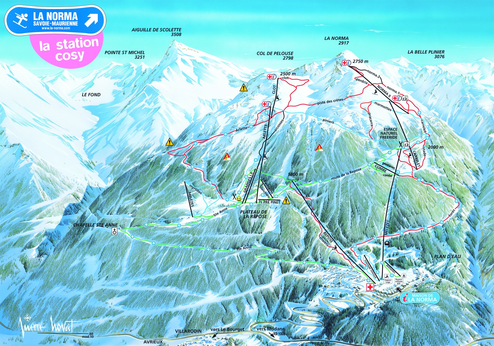

Plan des pistes :
Je suppose que le tracé doit être à peu de choses près identique ?

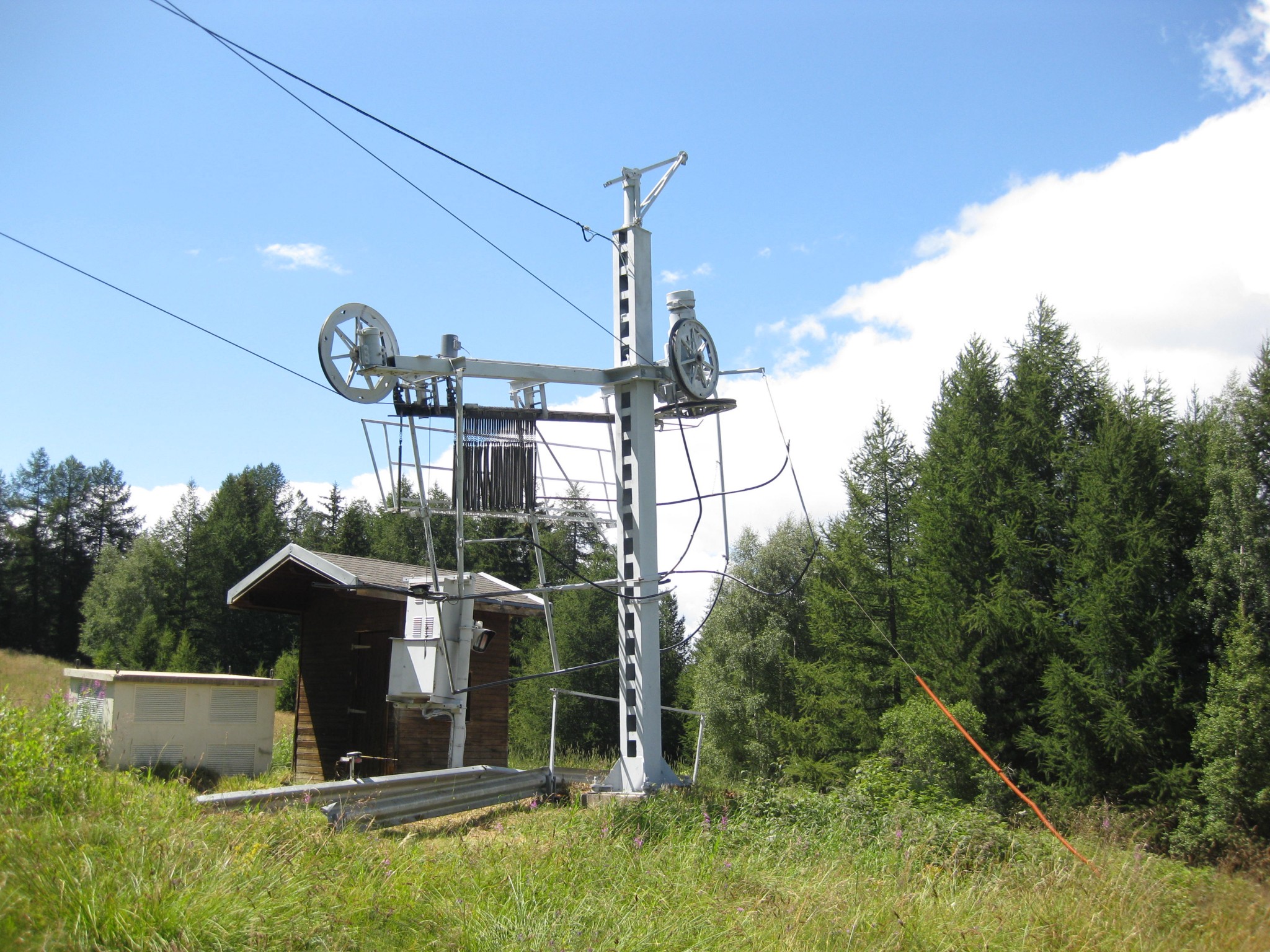

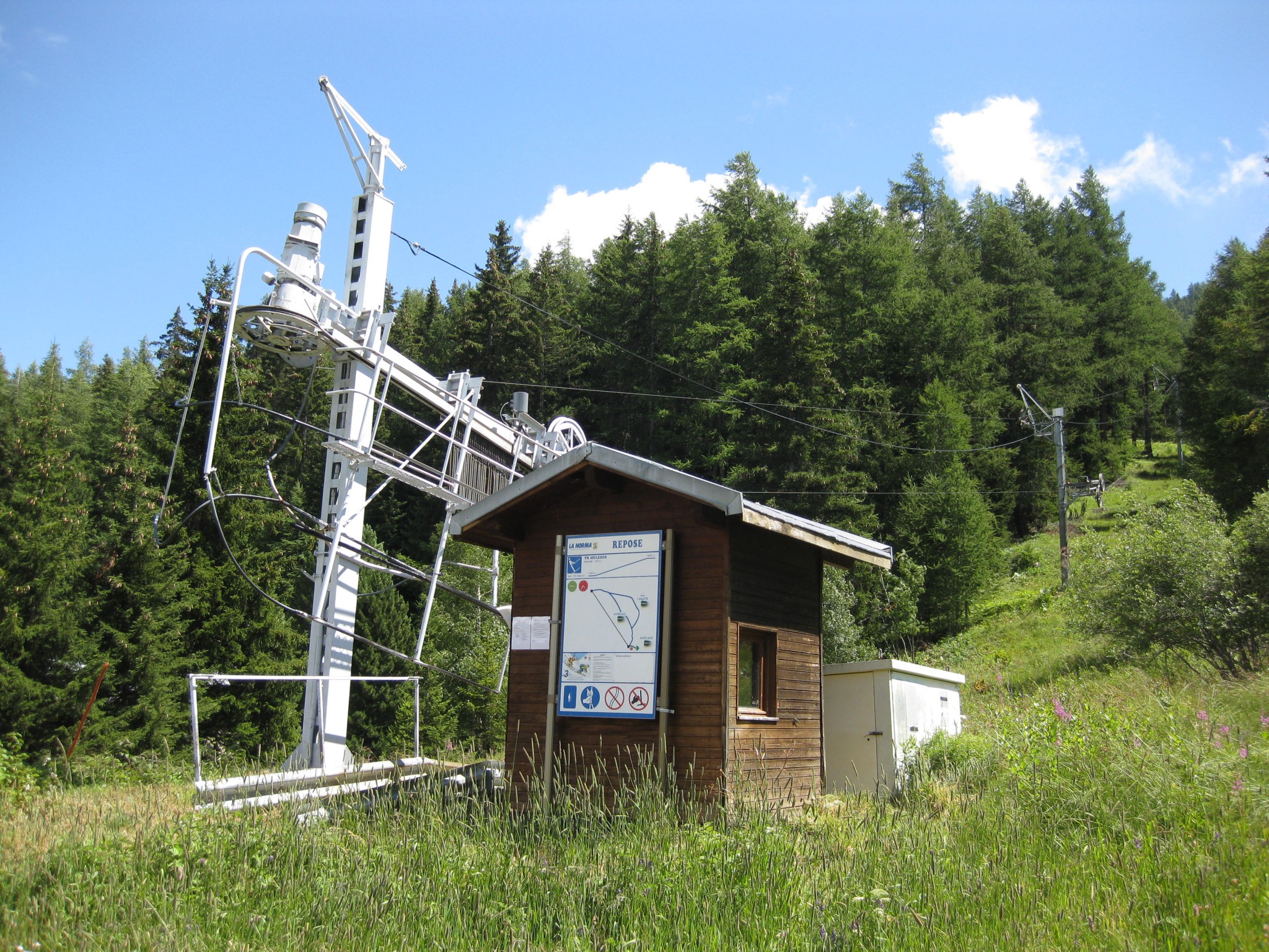

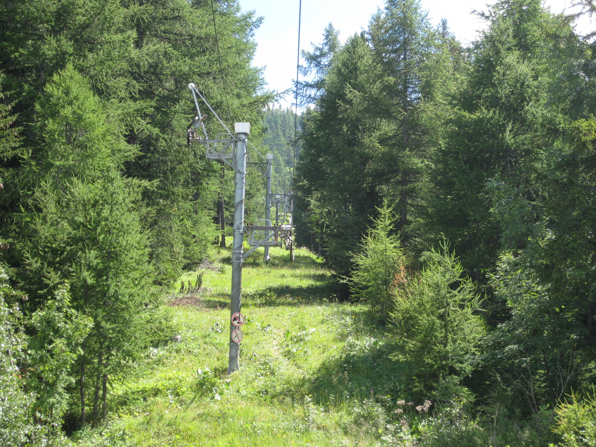

Voici les caractéristiques de l'ancien téléski (FIRM) :
RDP-Téléski à perche débrayable : MELEZES
Constructeur : POMAGALSKI Année d'origine : 1984
Saison d'exploitation : Hiver Capacité : 1 personne(s) Dénivelée : 132.0 m Longueur développée : 543 m
Pente moyenne : 0% Pente Maxi : 53 % Débit : 750 personnes/heure Vitesse d'exploitation : 3,7 m/s
Quelques photos de l'été 2010 :
Voilà ! Si vous avez des infos, photos n'hésitez pas.
