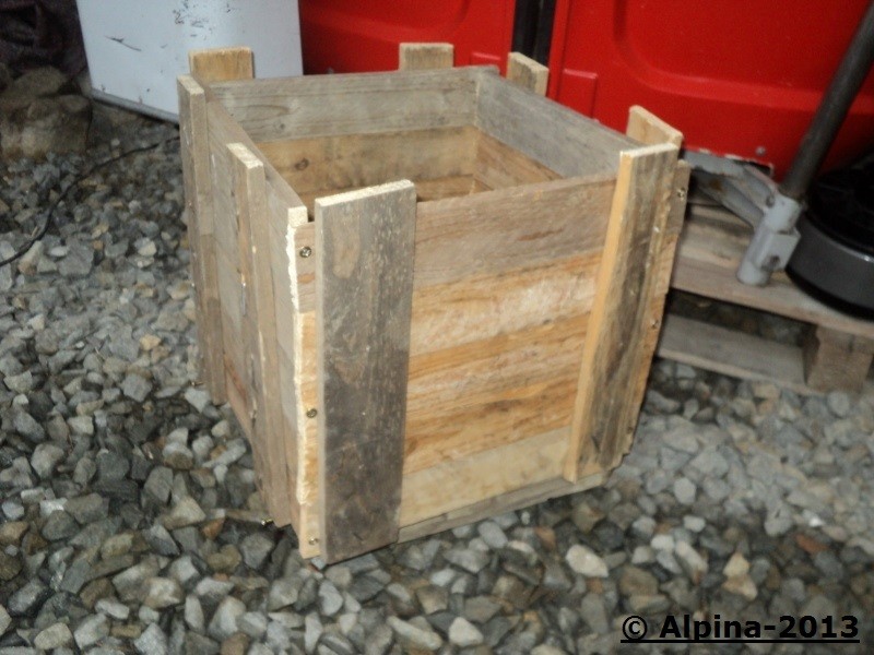

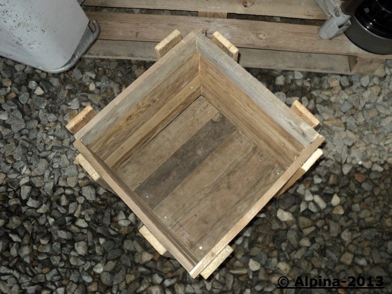

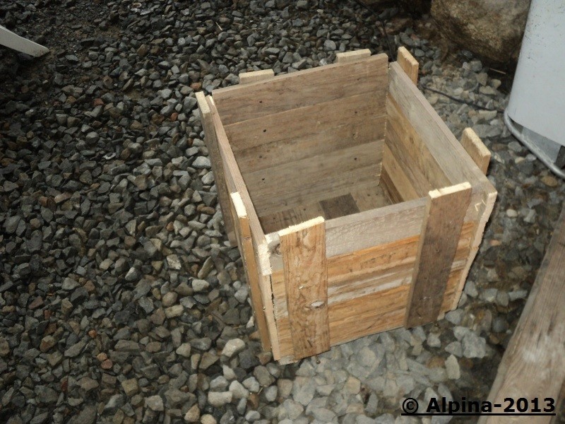

J'ai fini le moule qui me permettra par la suite de couler les massifs, j'ai aussi acheté des tiges fileté de 10mm pour les noyer dans le béton. :)
Voici quelques photos:
Bonne soirée! :)

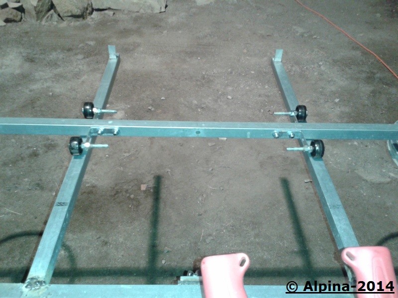

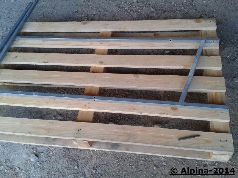

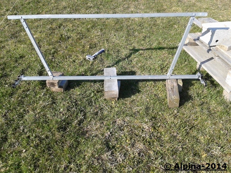

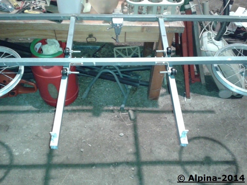

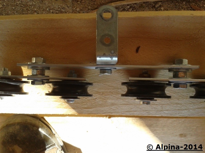

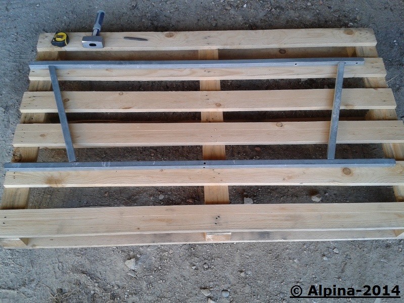

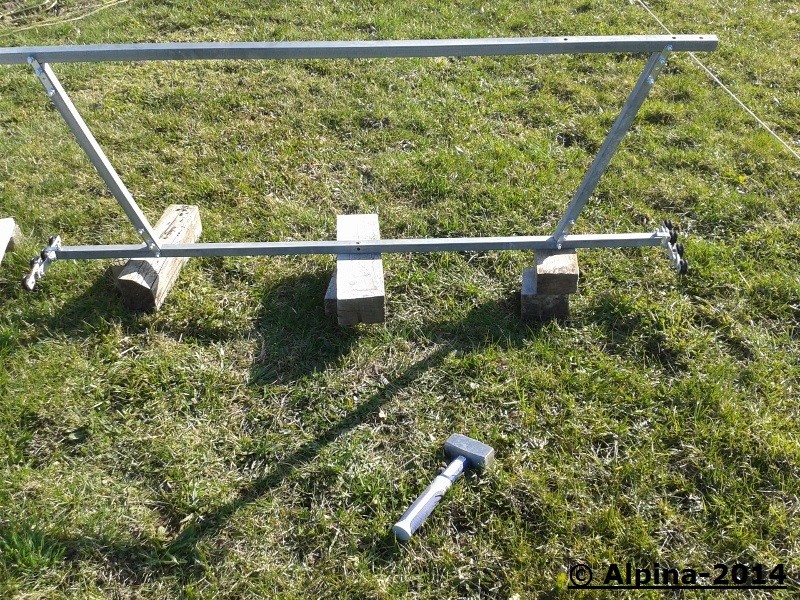

Je n'ai pas beaucoup de temps en ce moment mais j'ai pu commencer le lorry qui sera en gare aval, il manque encore pas mal de choses. On va dire que les poulie retour son particulières (récupération) la largeur de la voie va être de 151cm et je n'ai pas trouvée de jante ou autre de ce diamètre, une poulie support ou compression de TKD débrayable aurai fait l'affaire mais vu son poids il aurait fallu construire une structure beaucoup plus solide et ce n'est pas évident du faite du mouvement du lorry. La poulie motrice sera soit une jante avec un max de diamètre que je pourrais trouvé avec des galets de déviation ou alors comme je disais une poulie support ou compression d'un TKD.
Voici quelques photos du lorry: (je passerai de la bombe calva sur les soudure).
Bonne soirée! :)

Pour Alpina :
Pas mal ce petit lorry que tu as pondu. Image IPB
Par contre, j'espère que tu n'oublieras pas de mettre des rails de guidage pour les galets, sinon le lorry va se barrer rapidement sur le côté ! Image IPB
Et un bandage ne sera pas de refus si tu utilises les jantes de vélo.
D'ailleurs, tu comptes utiliser quel type de câble ?
Bon courage pour la suite !

Voir le messageCedricG, le 12 janvier 2014 - 18:24 , dit :
J'ai prévu de mettre deux tige plate en alu de chaque côté plus un galet en dessous de chaque poutre pour éviter que le lorry ce soulève. Concernent le bandage je vais découper puis coller une chambre à aire (Ce qui est souple et qui adhère).

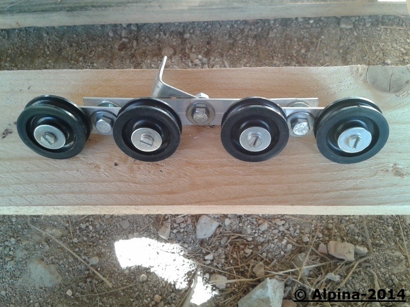

J'ai commencé la fabrication des têtes de pylône et quelque balancier.
Bonne journée.
