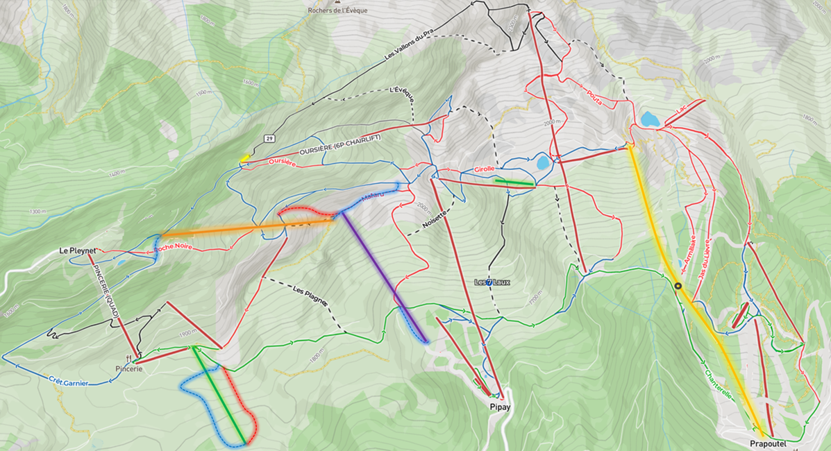

Bonjour ! Compte tenu du rapport Climsnow notamment dédié aux Sept Laux, je me suis amusé à imaginer des aménagements de RM pour le futur en privilégiant le ski sans canon et terrassement à outrance.
Que je vous explique ;) :
1/ Déplacement du TSF4 Aigle de 1455-1930m à 1590-2085m (lg 1.38km / 495m D+)
- G1 en amont depuis Rose des Pré et Roche Noire pour garder un accès propre en neige et soulage l'arrivée de skieurs au Pleynet
- G2 en amont à l'emplacement de l'ex-pylône de Roche Noire démonté en 2020
- Le TKE Tétras peut être démonté et le terrassement déjà présent crée une piste rouge pour revenir vers l'actuel G1 du TKE
- L’inconvénient sera la perte du stockage des sièges actuellement présent en G2
2/ Vallon du Pra : Création d'un itinéraire pour rejoindre la G1 TSD Oursière
- Tapis ou escalier ? (lg 75m / 20m D+)
- Suppression du bas des Vallons du Pra qui manquera de neige
3/ Remplacement du TSD Chamois par un TCD10 avec intermédiaire en G1 TSF Lac
- La G1 pourrait être positionné plus proche du "front de neige"
- Suppression du TSF Aigle
- Retour station et Tourisme d'été facilité
4/ TKE Brula sur le même tracé que l'ex-TKD de 1775 m à 1920m (lg 600m / 145m D+)
- Pistes historiques (qui apparaissent encore bien sur des vues aériennes)
- Réutilisation des TKE supprimés
- Augmente la skiabilité sur le haut du Pleynet
5/ TSF4 entre le Chalet de Pipay et la Roche Noire
- Ski propre sans descendre à Pipay pour soulager son approche
- D'autant plus nécessaire si la piste bleu Rhodos se réalise (orientée sud mais bon...)
- Élargissement de Mataru jusqu'à la liaison de Mataru avec les autres pistes (Coulemelles / Oursière)
Canons sur les pistes :
- Jas du lièvre
- Souchette pour alimenter le TKD Ardoisière
- Projet Rhodos bleue ?
Suppression des pistes :
- Bas des Vallons du pra
- Bas de Mataru
- Cèpe
- Combe de Bédina
- Bédina
- Bolet
- Souchette verte (en aval de TK Ardoisière)
- Clapierre
Suppression de TKE Piscine et TKE P'tit Loup que l'on pourrait déplacer sur le début de l'ex TKD Dôme proche du TSF Eterlou

Salut,
Permet mon de te donner mon avis :rolleyes:
Je trouve que la télécabine chamois sera indispensable dans le futur pour conserver prapoutel comme porte d'entrée du domaine.
C'est une bonne idée de déplacer l'aigle mais je pense qu'il faudrait le remplacer par un 6 places et pourquoi pas réutiliser le tsd existant pour remplacer pincerie et au passage faire une piste de liaison jusqu'à l'ourière.
Je pense qu'il serait difficile d émettre en place les tkt brula et tsf à pipay vu qu'ils sont sur de "nouveaux tracés".
Il y a longtemps, les vallons du pra ne descendaient pas jusqu' au pleynet et il était marqué qu'il fallait marcher pour rejoindre l'oursière, donc je ne suis pas sûr de sa faisabilité.
Je rajouterai comme projet d'ouvrir le tkt lac :unsure: ...

Bien-sûr c'était le but de critiquer la proposition !
Un TSD6 pour l’Aigle, pourquoi pas, mais dans mon esprit, c'était davantage un déplacement de l'actuel, l'appareil n'étant en soit pas vieux et le tracé matchant bien.
Un replacement de Pincerie est clairement dispensable, au vue de son jeune âge, et du fait qu'il faille à mon sens réduire l'affluence à la descente au front de neige de Pleynet, zone bien impactée par le réchauffement (cf. Climsnow).
Vis à vis du TK Brula, justement ce n'est pas un nouvel itinéraire et serait un investissement léger.
Je pense par contre que tu es dans le vrai pour mon idée de TSF depuis le Chalet Pipay, malgré les avantages que je vois à son tracé.
Concernant le Vallon du Pra, justement c'est ce que j'avais vu sur Skimap, mais je n'ai pas connu la situation du retour à pied. Je ne sais pas comment cela se passait dans les faits.

Je ne l'ai pas connue non plus, mais en regardant sur remonter le temps on voit qu'avant la piste de retour vers Pleynet n'existait pas d'où les 10 minutes de retour inscrites sur les anciens plans mais maintenant, je pense qu'il serait possible d'installer un escalier du point de la piste ou on voit le télésiège vers l'oursière

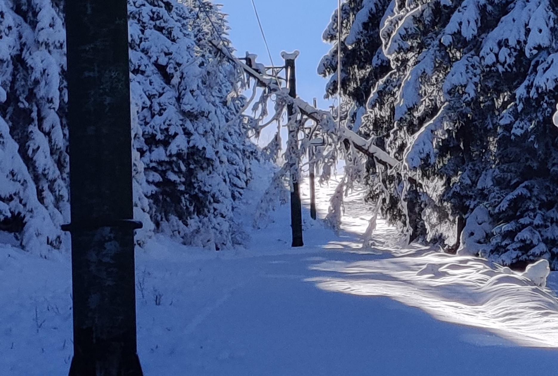

Avec l'importante chute de neige (humide) de la semaine dernière, un arbre est tombé sur la ligne du téléski de l'Ardoisière.

Il n'y a pas l'air d'avoir de dégâts sur les poteaux du téléski donc pas de problème pour la station je pense .
#67 L'utilisateur est hors-ligne   Legend Lifts
  • Messages : 515
  • Inscrit(e) : 08-juin 22
Posté 22 avril 2025 - 19:17
Ce serait plutôt l’occasion de le démonter, il n’ouvre que très rarement...
Ce message a été modifié par Legend Lifts - 22 avril 2025 - 19:17 .
#68 L'utilisateur est hors-ligne   Adrien38
  • Messages : 167
  • Inscrit(e) : 04-mars 13
Posté 22 avril 2025 - 19:27
Oui, le téléski est bien debout, c'était simplement un petit partage. :)
Je préférais qu'il ouvre plus souvent et qu'on ne le démonte pas.
