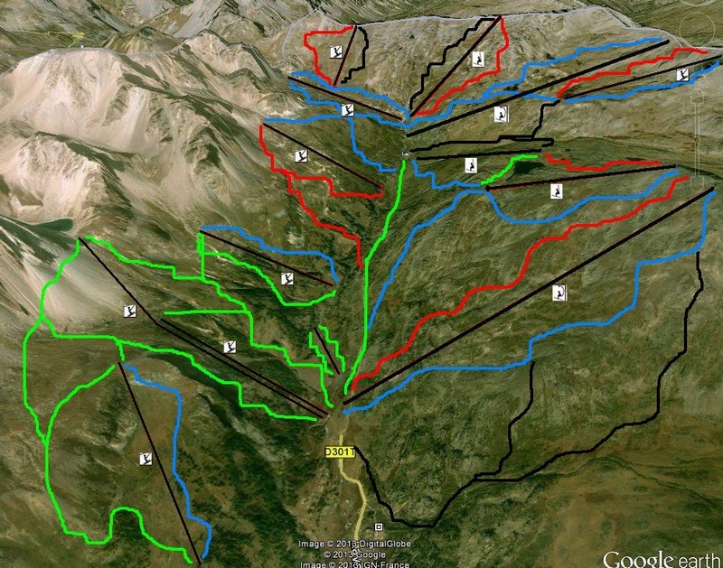

#106 L'utilisateur est hors-ligne   dombar
  • Messages : 437
  • Inscrit(e) : 17-décembre 09
Posté 15 mai 2013 - 16:31
Lennon nous propose d'équiper le fond de la vallée de la Clarée dans les Hautes Alpes, le front de neige se trouvant au niveau du refuge de Laval :

#111 L'utilisateur est hors-ligne   lennon
  • Messages : 84
  • Inscrit(e) : 07-mai 13
Posté 24 mai 2013 - 19:29
Joli Clarée Resort Dombar ! ;)/>
Par contre j'ai relevé 2 pistes vertes jugées un peu trop optimistes à mon gout !
Uploaded with ImageShack.us
Quand à mon projet, il avance, mais j'ai déjà fait 90 km de pistes, autant dire que les habitués de Serre Chevalier Vallée vont pas être content de voir que la concurrence va se former !

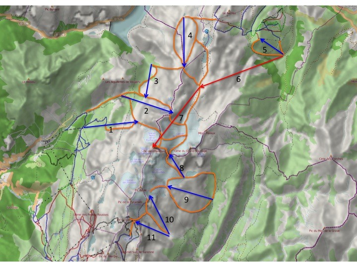

#113 L'utilisateur est hors-ligne   JPJP
  • Messages : 1 813
Posté 16 juin 2013 - 07:53
Voir le messagedombar, le 13 juin 2013 - 12:16 , dit :
Proposition de Evan73 :
"je propose (pourquoi pas, ce n'est qu'un rêve de toute facon !) d'imaginer la liaison entre Saint-Sorlin-d'Arves et l'Alpe d'Huez :)/>/>/>/>/>/>
Par le pic de l'Etendard ou non, aucune contrainte !"
Avis aux amateurs. Ce projet de liaison est un serpent de mer dans la région ...
Un vieux serpent de mer en effet, dont le premier (dernier ?) avatar fut la création des Sybelles il y a une quinzaine d'années !
Voici ma proposition : 9 TS et 2 TC... Je n'ai pas mis de couleurs sur les pistes... chacun pourra le faire, sachant qu'il ne s'agit pas d'un relief très accidenté...
En avant en tournant :
1 - TS Vallonet à Vaujany, prolongé au dessus du lac de la Jasse
2 - TS de la Cochette 2000 / 3150
3 - TS du col de Couard 1850 / 2230
4 - TS de Bramant 2370 / 2875
5 - TS de Roche noire en remplacement du TK actuel 1630 / 2230
Création d'un satellite de St Sorlin sur le Grand plan, autour des anciennes cabanes qui se trouvent là.
6 & 7 - TC de l'Etendard en deux tronçons 1630 / 2675 / 3460
8 - TS des Quirlies 2560 / 3000
9 - TS des Malatres 2050 / 2890
10 - TS du Pic Bayle 2200 / 2960
11 - TS du Grand Sablat 2200 / 3215
et retour par Sarennes : le tour est complet.
J'ai essayé de prévoir toujours deux itinéraires, pour palier à une panne sur un appareil... ce qui peut être très pénalisant si un skieur d'Huez se trouve bloqué côté St Sorlin (ou vice-versa...).
:rolleyes:/>/>/>/>
Merci de vos observations !
Fond de plan issu d'OpenPistesMaps : http://openpistemap....45.1088&zoom=12
Ce message a été modifié par JPJP - 16 juin 2013 - 18:19 .
#114 L'utilisateur est hors-ligne   Evan73
  • Messages : 113
  • Inscrit(e) : 14-juin 12
Posté 16 juin 2013 - 08:38
Voir le messageJPJP, le 16 juin 2013 - 07:53 , dit :
:rolleyes:/>/>
Très bonne idée de ta part JPJP, c'est vrai que je n'ai absolument pas pensé à faire deux itinéraires...
Bon ça défigure (un peu ^^) le paysage mais bon ça sera comme dans grandes stations.. :lol:
Enfin, Merci d'avoir répondu au projet, j'ai eu peur que personne ne veuille... :(
Bonne journée :)
