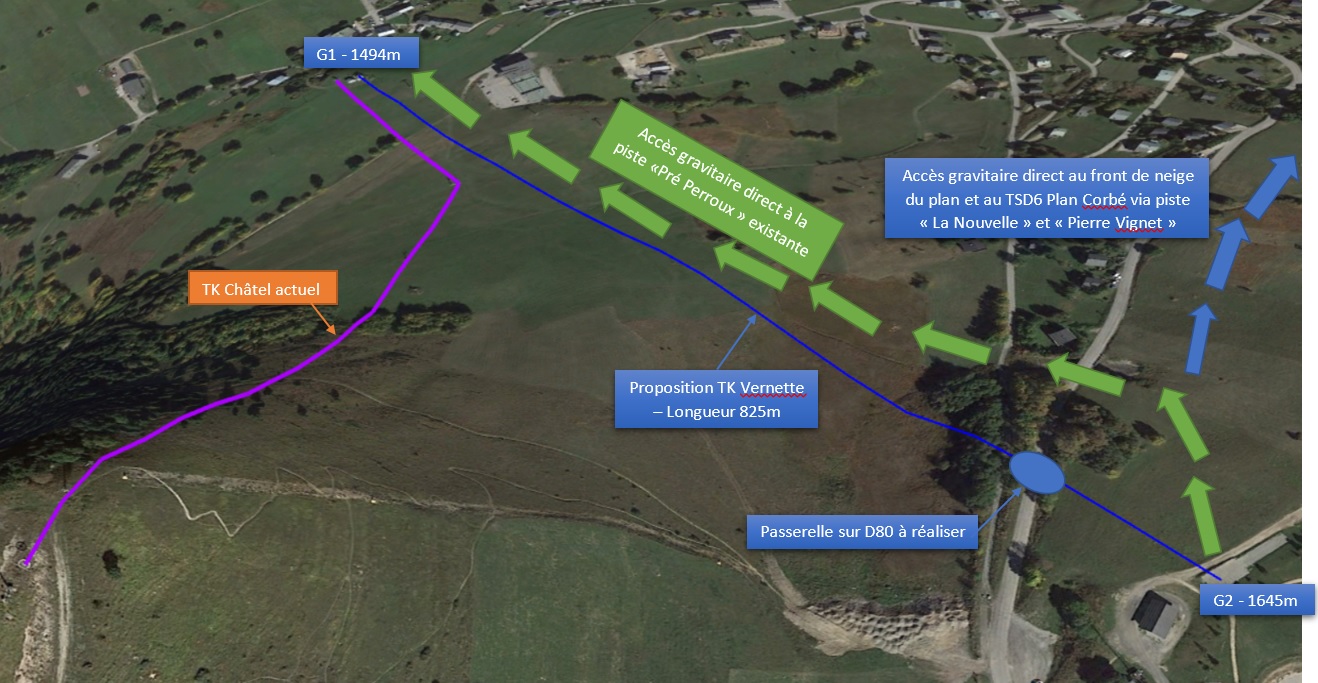

Bonjour Vialteam, excellente étude, c'est sur que tous les arguments sont là pour que cette solution soit la meilleure. Je reste également à la disposition du SSDS pour échanger. Bonne journée à tous

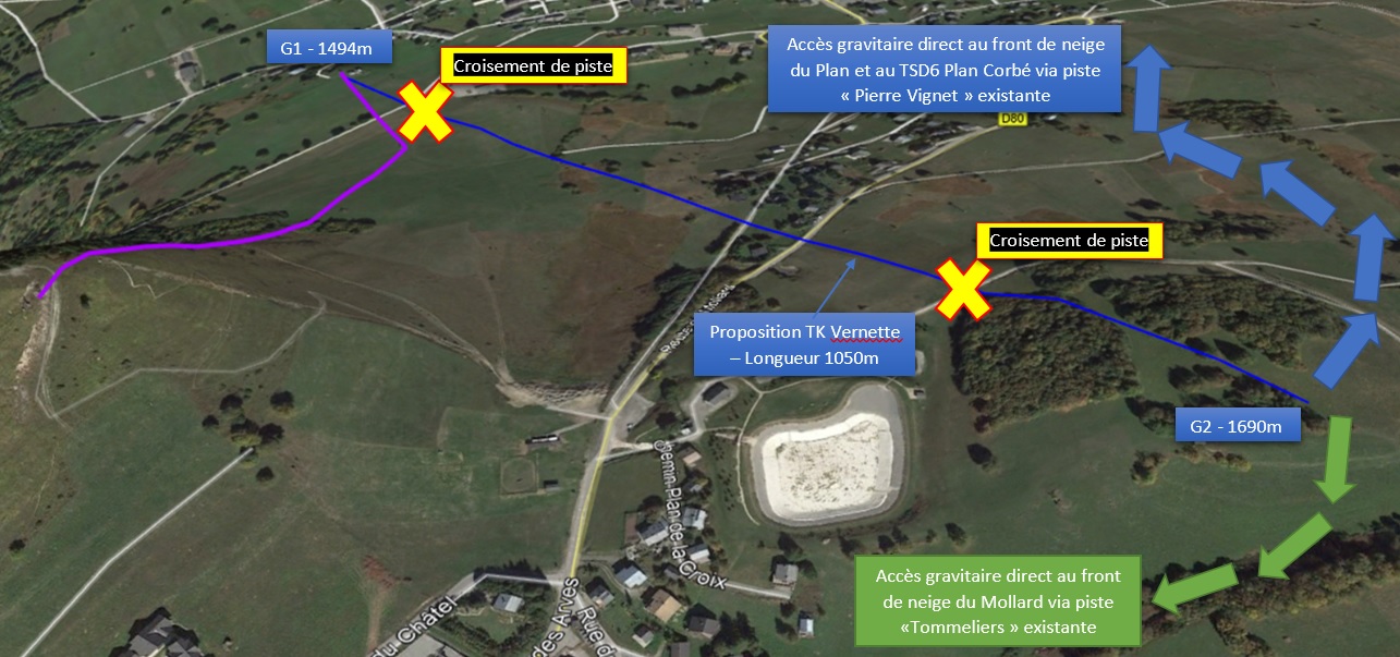

Merci, Vialteam pour l'analisation de la situation et de la solution proposée.
Soyant un touriste, normalement résidant au Col de Mollard, je suis seulement indirectement impliqué dans la matière.
La piste Pré Perroux est bien sur une des plus belles pistes du domaine.
Mais le TSF3 au bout de la piste est évidamment trop long et trop lent.
La solution que tu propose est une piste très intéressante.
J'ai aussi une idée, qui s'y connecte :
Ne serait-il pas plus rentablede de ralonger ton projet TKE jusqu'à la hauteur de 1685m pour crééer ainsi une liason par gravitée vers le Col de Mollard?
Je pense une station d'amont du TKE jusqu'au desus du plan d'eau vers l'altitude 1685m.
Un peu de déboisement serait nésessaire, ainsi qu'un croisement avec la piste Pré Perroux..
Et la longueur augmenterait jusqu'à 1150 m, donc une durée de trajet 7,5 minutes..
Ce message a été modifié par l' Anversois - 07 janvier 2021 - 14:27 .
#523 L'utilisateur est hors-ligne   vialteam
  • Messages : 67
  • Inscrit(e) : 18-avril 07
Posté 07 janvier 2021 - 16:16
Bonjour l'Anversois ,
En effet j’avais également envisagé la proposition que tu développes ci-dessus, cela donnerai le principe suivant :
Etant borné par la zone où est possible de réaliser la passerelle du téléski sur la D80, il faudrait désaxer la gare aval du téléski vers la droite sur la zone de la gare aval actuel du téléski du Châtel. Le téléski ferait environ 1050 mètres avec une arrivée sur le plateau du Champ Perrou vers 1690 mètres.
Le gros avantage de cette solution :
- Un parcours client qui permet d’arriver gravitairement sur les 2 front de neige du Mollard et du Plan sans aucune création de piste supplémentaire, vers le Mollard avec la piste « Tommeliers » toute proche de
l’arrivée, et vers le plan avec la piste « Pierre Vignet » toute proche
Le gros inconvénient de cette solution :
- présence de 2 croisements entre la piste « Pré Perroux » existante et la ligne du téléski : un croisement devant la résidence Champfleury (celui-ci pourrait-être cependant éviter en désaxant la piste côté Châtel, mais à condition de démonter le téléski du Châtel), et surtout un croisement inévitable au-dessus du passage inférieur sous la D80
Les croisements de pistes avec une ligne de téléski sont très accidentogènes et à éviter à tout prix, c’est pour cela que cette variante d'arrivée me parait intéressante mais pas viable et non sécuritaire.

Oui, des croisements sont toujours à éviter.
Allors ta proposition est plus coherant.
Ou bien, ils peuvent décider de raccoursir l'ancien TSF3 avec 550m, donnant à peu près la même arrivée, au Champ Perrou.
Le TSF3 est âgé de 32 ans, donc normalement, il doit encore fonctioner quelques années..
Quand on y metterai encore un tapis au départ, le temps de montée sera divisé en deux, donc 7 minutes.
Beaucoup plus raisonnable que l'actuel quart d'heure.
Je ne crois pas que le raccourssiment et le tapis, coûtent plus qu'un nouveau TKE.

Il est toujours en effet difficile d’obtenir les servitudes de passages à l’amiable, la zone de la passerelle du tracé de téléski que j’avais présenté ne se situe pas dans la zone blanche du domaine skiable sur le PLU, ce qui empêche toute demande de servitude de passage d’utilité publique si pas d’accords à l’amiable et/ou achat de terrain...
Pour pallier aux problèmes parcellaires hors domaine skiable, selon la photos ci-dessous, présentation d’une variante de tracé du téléski de la Vernette avec les caractéristiques suivantes :
- Départ du téléski altitude 1494m sur la zone de départ actuelle du télésiège
- Ligne de Téléski d’environ 825m sur 151 mètres de dénivelée
- Arrivée du téléski altitude 1645m à côté de l’usine à neige au niveau du terrain de boules actuel
Tout en conservant les avantages du tracé que j’avais présenté le 06 Janvier (accès gravitaire et sécuritaire au front de neige du plan skis aux pieds), les avantages supplémentaires sont les suivants :
- Meilleur insertion de la ligne du téléski éloignée des habitations sur la montée du col
- Ligne de téléski implantée sur la zone blanche du domaine skiable, ce qui permet éventuellement de pouvoir demander des servitudes de passage d’utilité publique sur les parcelles privées (si pas possible à l’amiable)
- Départ et arrivée "skis au pieds" pour les 2 chalets ARMALI qui vont être construits au col du Mollard
- Enneigement artificiel existant de la piste « Pré Perroux » proche de la ligne de montée du téléski, ce qui facilite son enneigement si besoin
Pour ce qui est de l’argument de retour à skis vers le hameau des aiguilles avec le projet SSDS qui va d'ailleurs demander beaucoup de neige artificielle pour arriver jusqu'aux bâtiments, cette variante permettrai au skieurs d’arrivé gravitairement au col de mollard, ce qui laisserait 300 mètres à faire à pieds pour arrivée au hameau
Ce message a été modifié par vialteam - 11 janvier 2021 - 10:55 .
