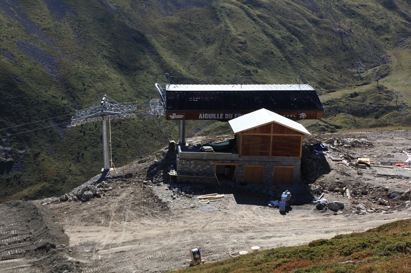

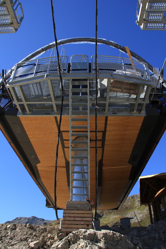

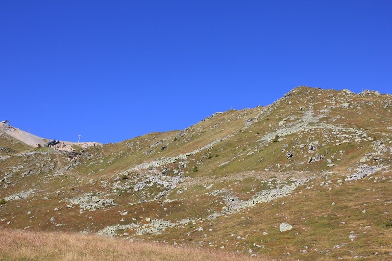

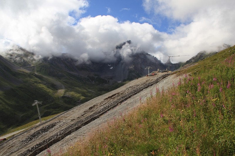

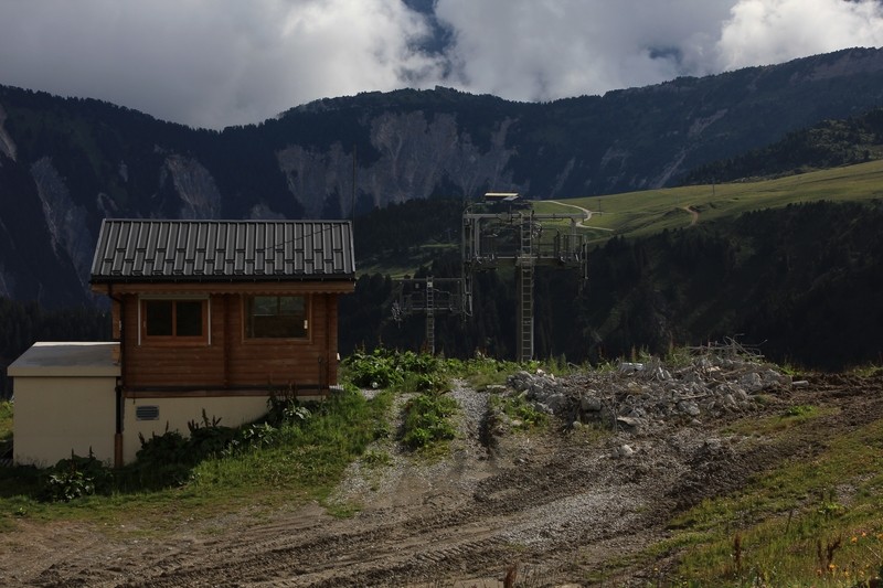

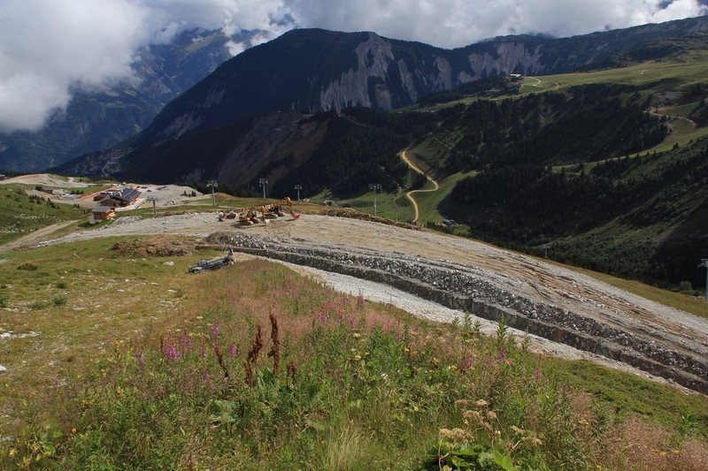

Petit visite au chantier du TSD6 Aguille du Fruit.
G2 :

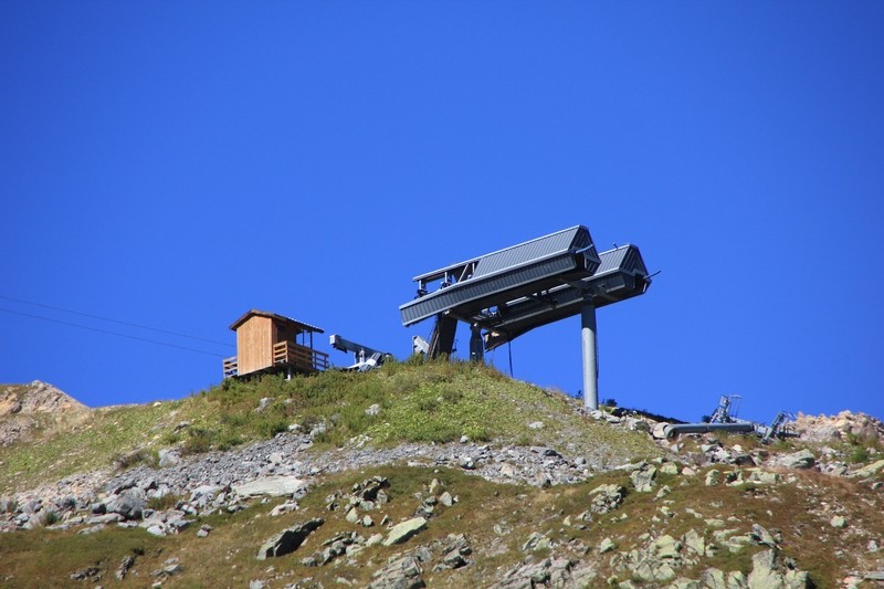

Le G2 de l’ancien TSD est toujours intact :

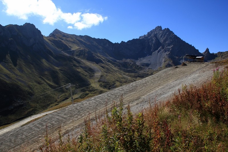

On n’a pas mal casser la montagne pour élargir la piste Park City.

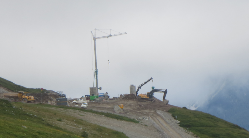

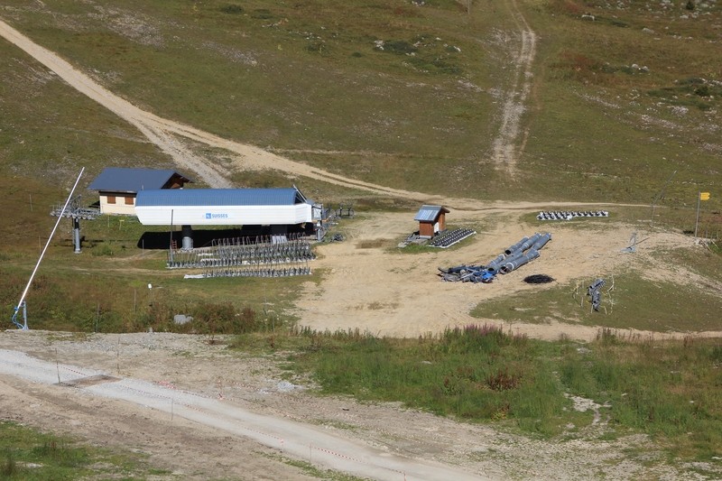

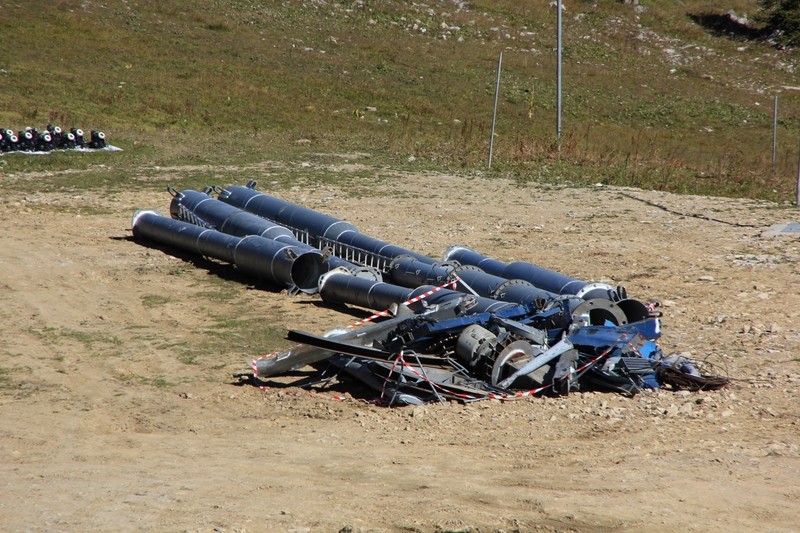

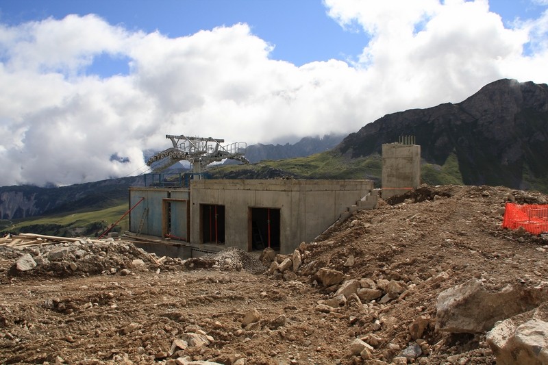

Bonjour, Skifan a été plus rapide que moi et a fait de plus jolie photos....mais je me permet quand même de poster mes photos :
Construction de la gare amont du TSD6 :

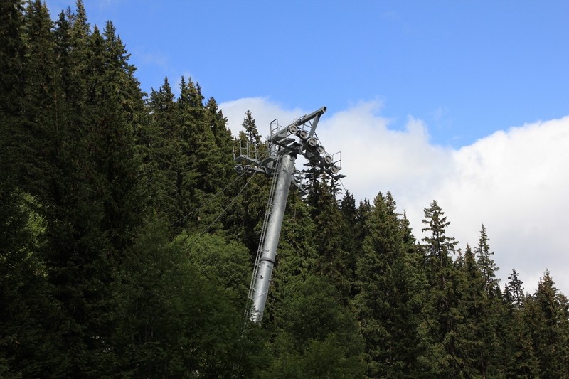

Sinon, les futs et la tête du P9 sont sur place et attendent toujours d'être mis en place.

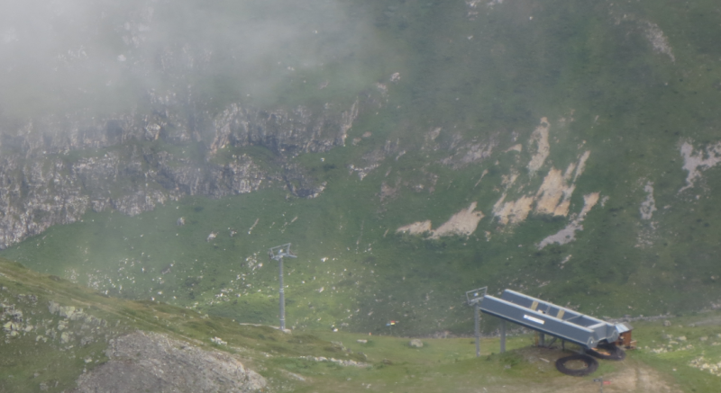

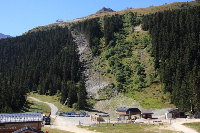

Démontage du TSD3 qui comme on peut le voir a toujours sa gare amont en place :
En ce qui concerne les pylônes de l'ancien TSD, beaucoup sont encore debout et ceux qui on été démontés n'ont pas encore tous été évacués.

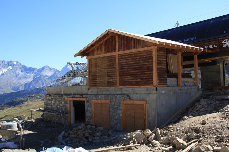

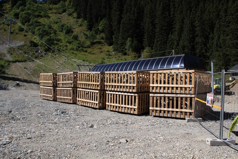

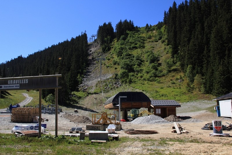

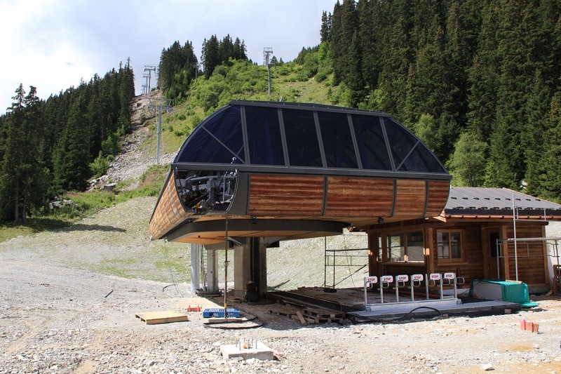

Petite visite a la gare aval du Aguille du Fruit

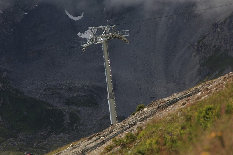

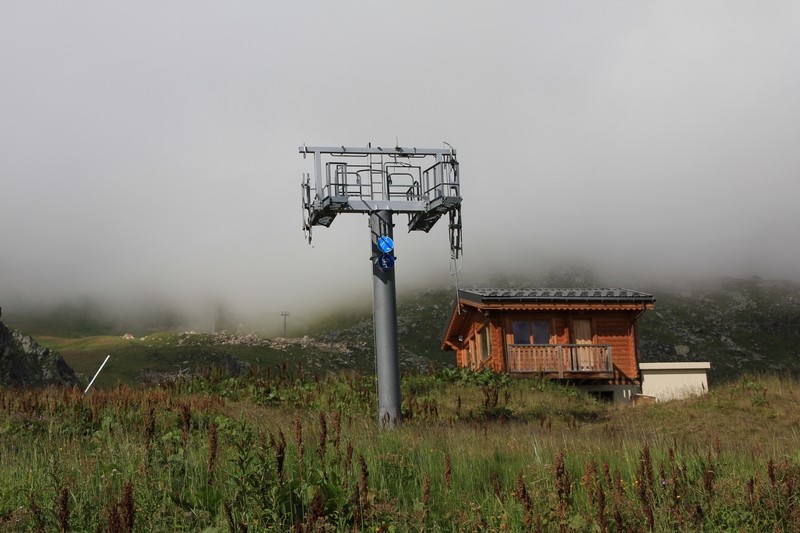

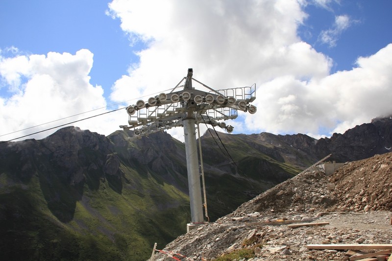

Au niveau du TSD, les choses ont bien bougé depuis ma dernière visite, avec la finalisation du levage de la ligne : le P9 et le P10 sont en effet en place
Vue sur le P9...

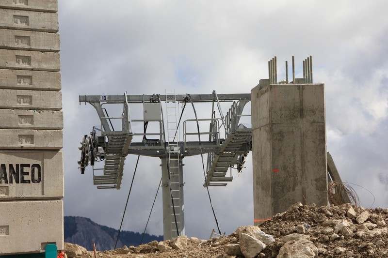

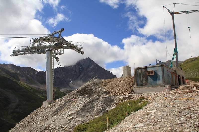

...et sur le P10
Le multipaire a été tendu sur la partie haute de la ligne, comme ici, entre le P10 et le P9

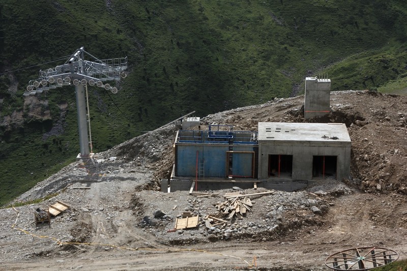

En G2, les massifs sont coulés et remblayés, mais aucun élément de gare n'a été pour l'heure acheminé sur site. Les bétons du chalet de commande sont, eux, en cours de finalisation

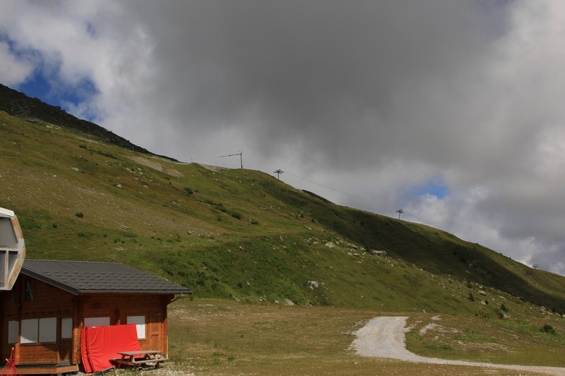

Vue sur le haut de la ligne depuis la G1 du TSD6 des Marmottes

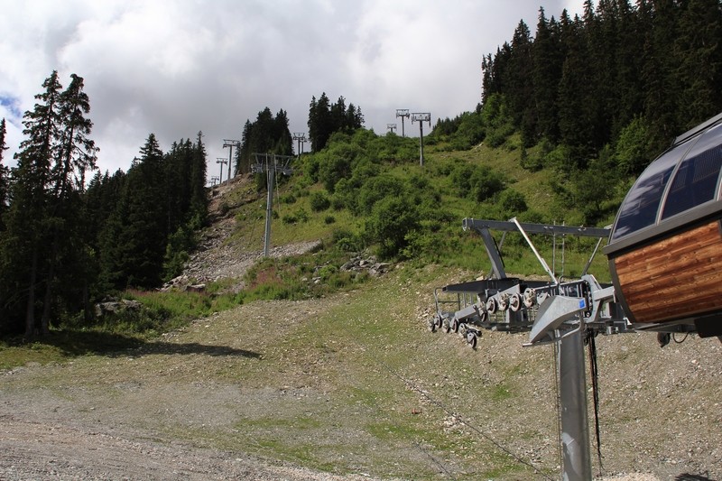

Le P2, avec le multipaire déroulé, mais en attente de mise en tension

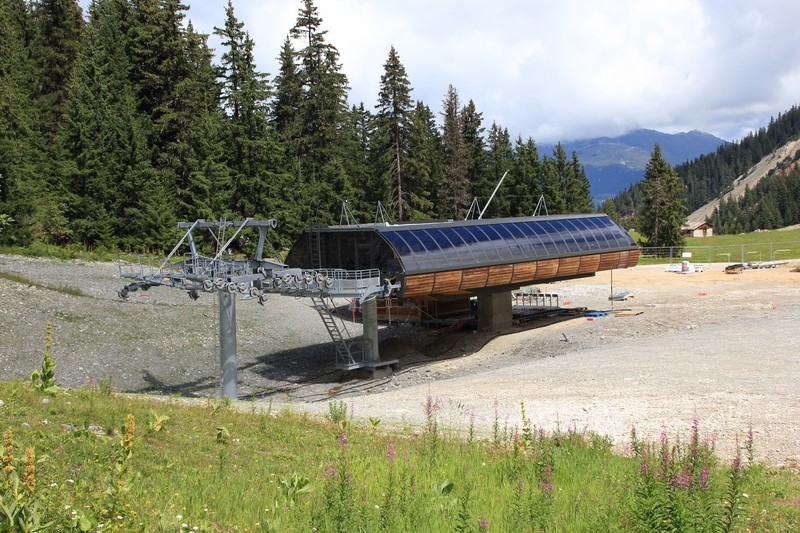

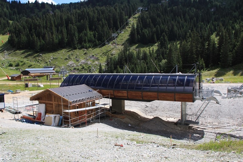

La G1, toujours vierge de toute inscription

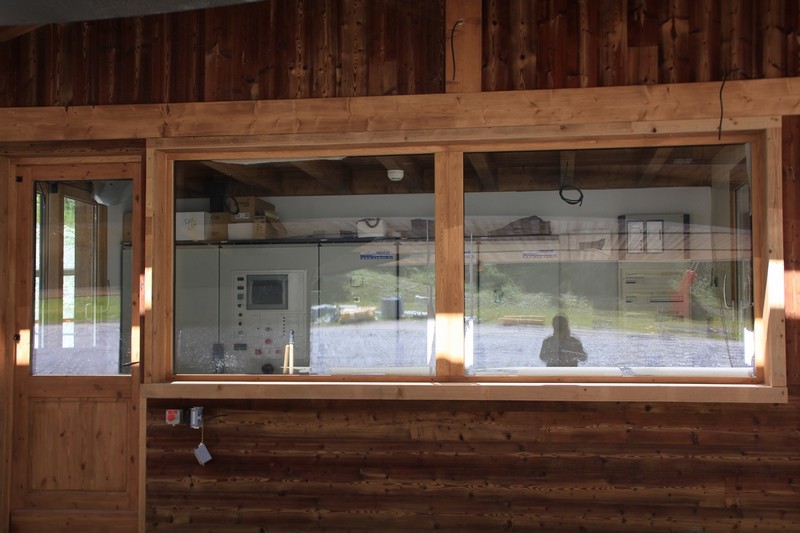

Le chalet de commande est quasi terminé...
...et les armoires de commandes sont en place

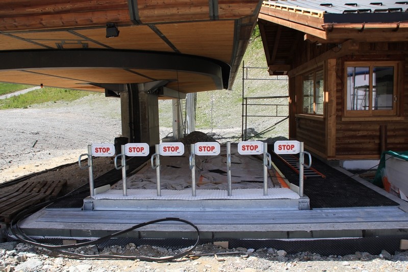

Le tapis est installé, tout comme les portillons de cadencement
Reste à installer le rail de stockage, dont le massif a été mis en place et remblayé

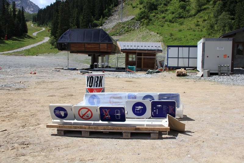

Les panneaux de signalisation ont été livrés

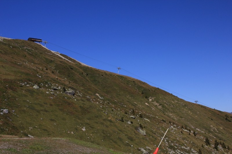

La ligne, depuis la piste Park City

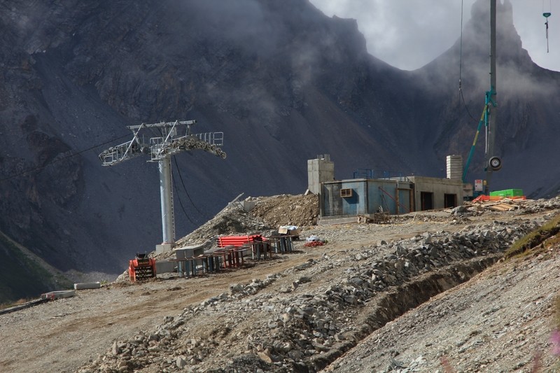

En G2, pas mal de changement, puisque les différents modules de gares ont été installés.
Les armoires électriques ont été livrées
Le chalet de commande est en cours de finition

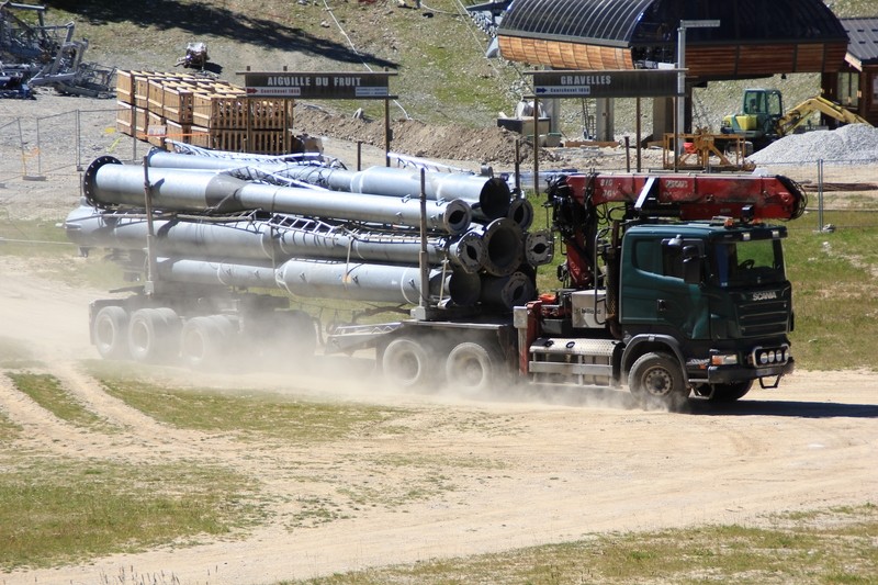

Un camion était en train de charger et d'évacuer des fûts de pylônes

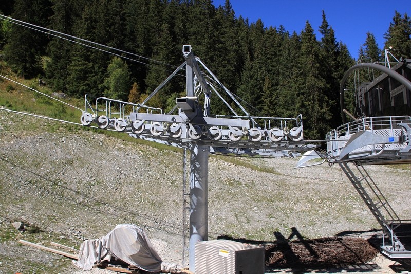

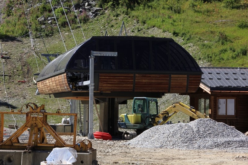

Vue sur la G1 (on remarquera la disparition des pylônes des 2 anciens TS)
Le rail de stockage en place
L'arceau a été installé
P1

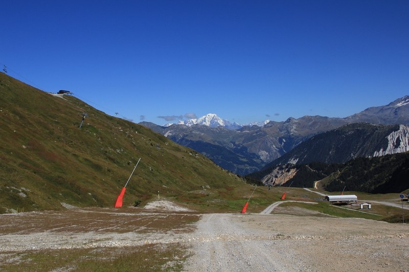

Fin de ligne avec le reprofilage de la piste Park City terminé

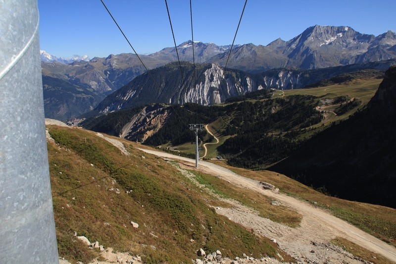

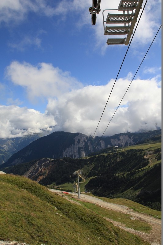

Vue sur la ligne depuis le P10 (dernier pylône)

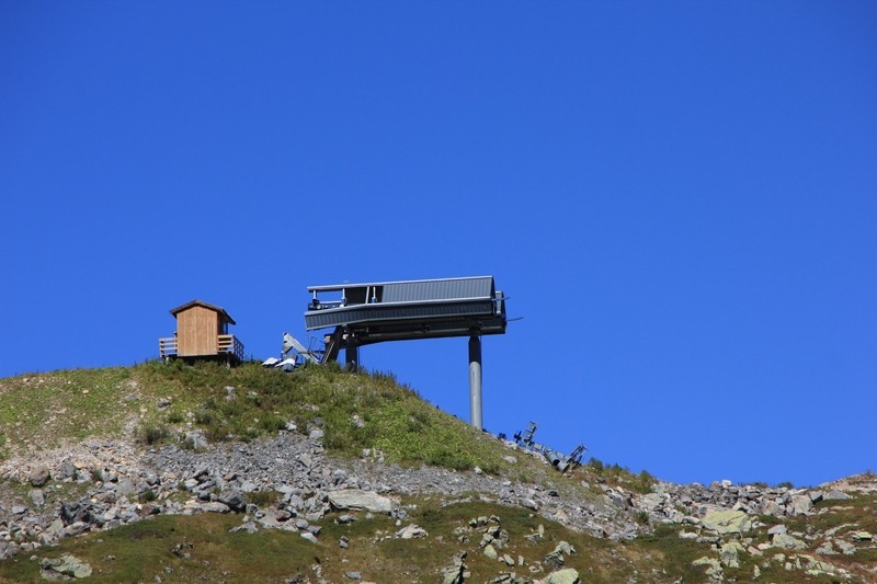

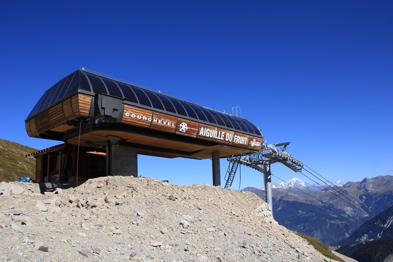

G2, depuis la partie supérieure de Park City
La trappe du rail de stockage a été installée (mais pas encore le rail lui-même), et le bardage inférieur de la gare mis en place
Comme en G1, l'arceau a été mis en place

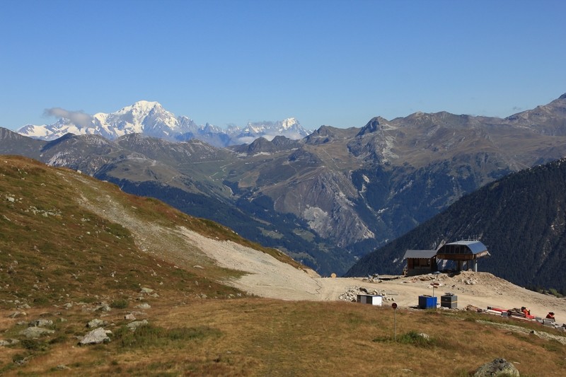

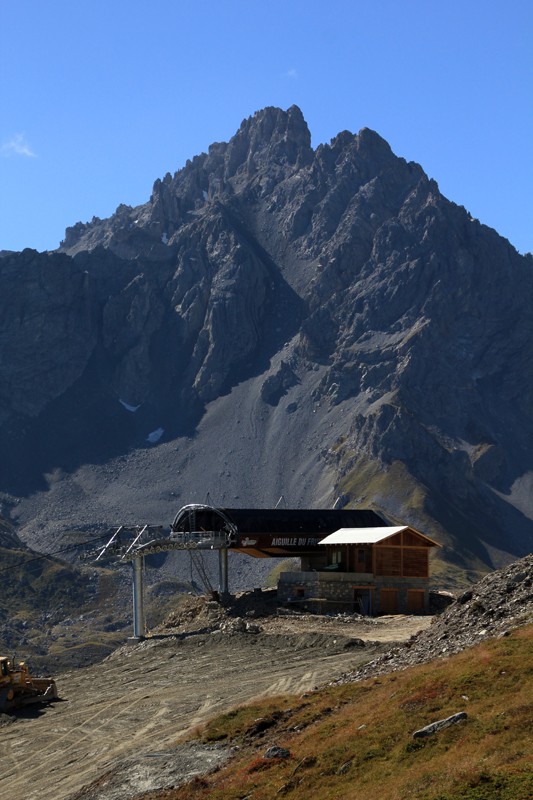

G2 du télésiège et le sommet lui ayant donné son nom
