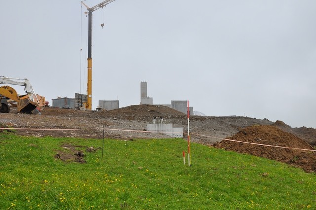

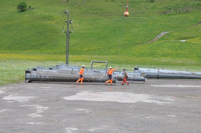

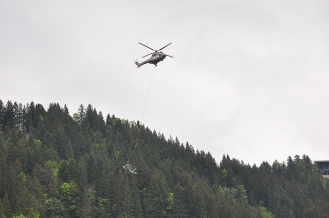

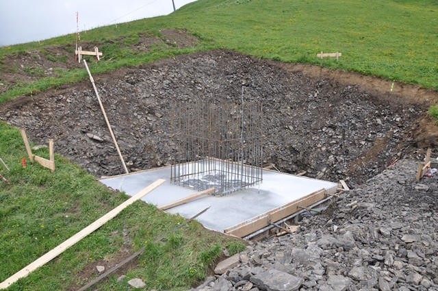

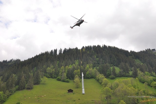

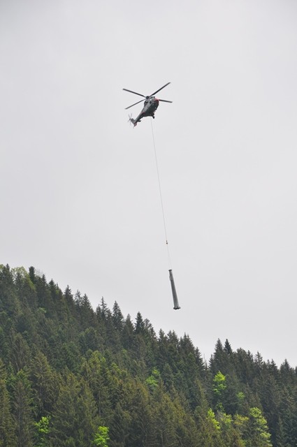

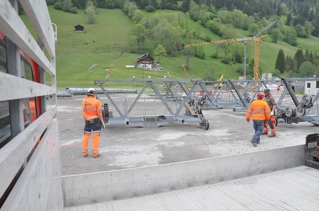

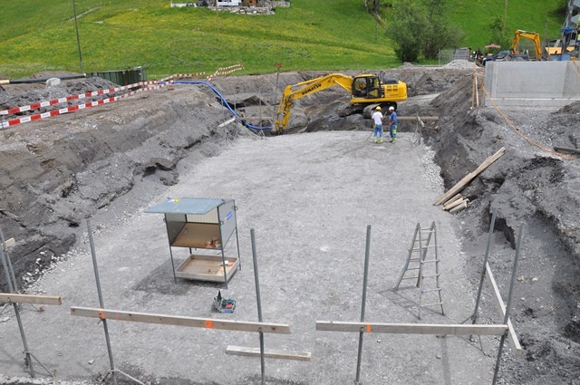

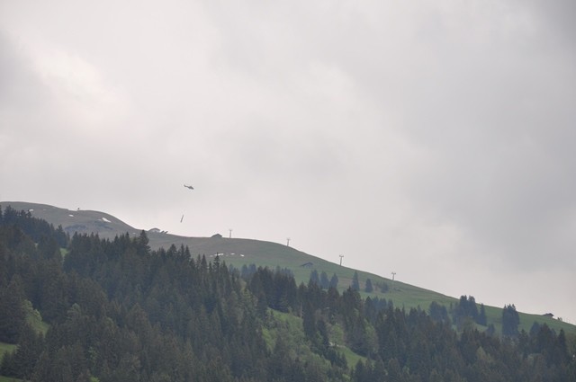

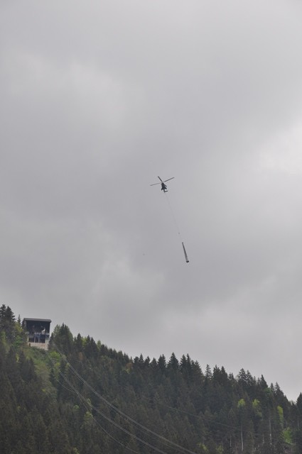

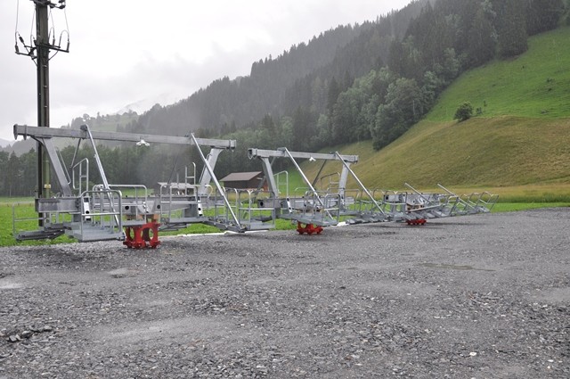

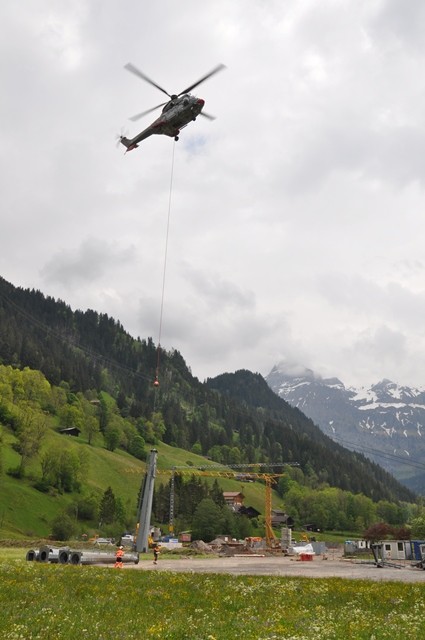

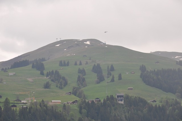

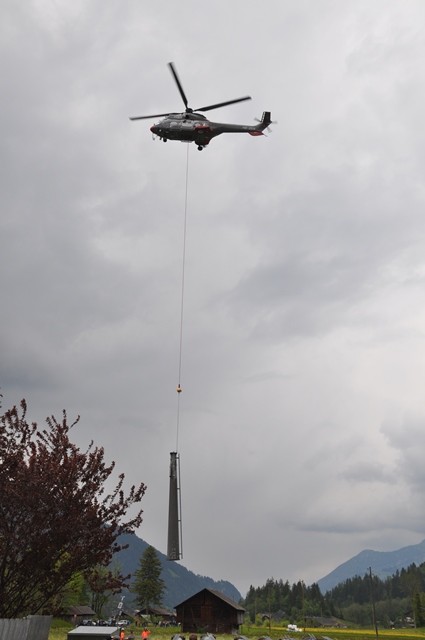

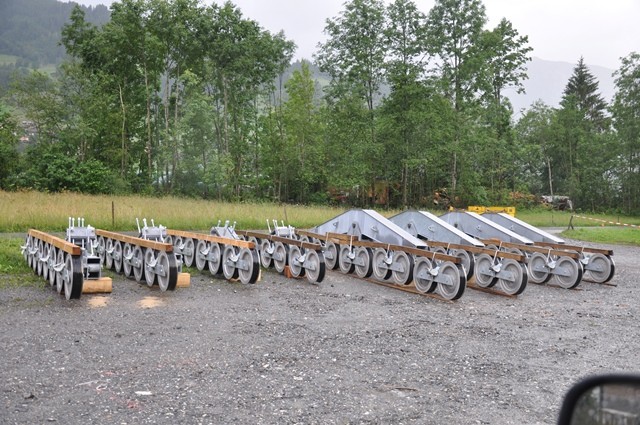

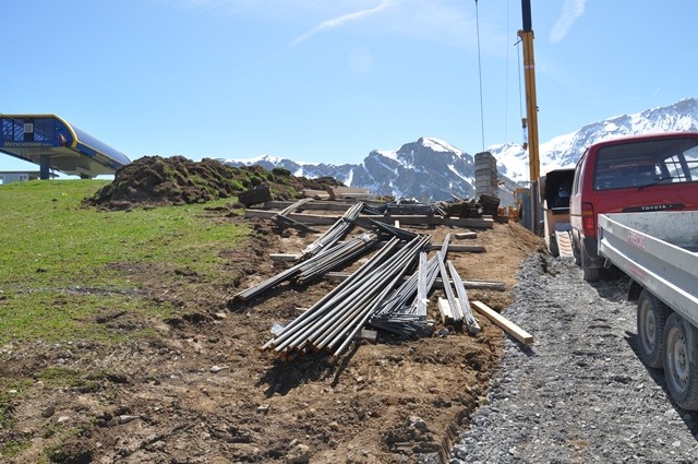

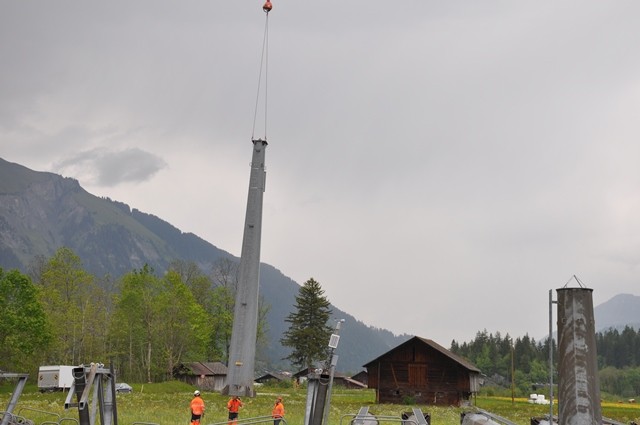

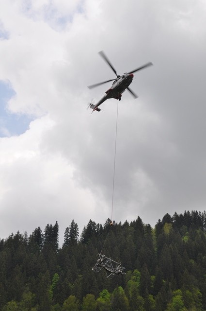

Le chantier a déjà bien évolué ces deux dernières semaines, le TSD4 Metschberg a été complètement démonté le 2 juin dernier tandis que les travaux ont pu débuter en gare amont de la télécabine.
Démontage du TSD4 Metschberg:

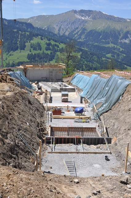

Quant aux avancés du travaux sur la télécabine:

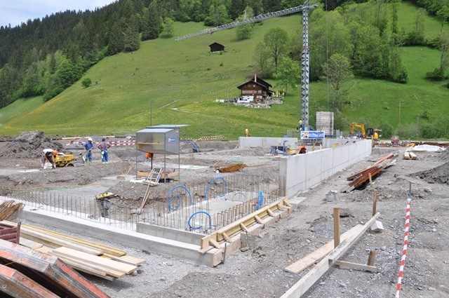

Talstation: Die Fundamentarbeiten der Garagierungshalle schreiten gut voran. Der Aushub für die Seilbahnstation und der nötige Materialersatz inklusiv Verdichtung ist abgeschlossen. Nun können die Betonarbeiten für die Fundamente, Steher und Abspanner anfangen.

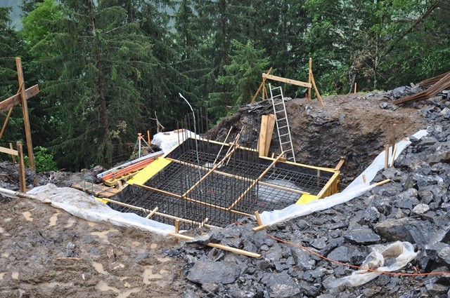

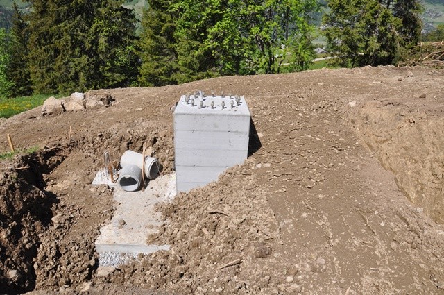

1. Sektion: Der Aushub der Stütze 1 bis 3 bei der Talstation ist im Gang. Stütze 7&8, bei der Mittelstation, folgen. Die übrigen Stütze müssen noch warten.

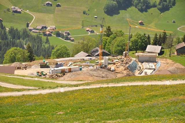

Mittelstation: Der erste Teil der Bodenplatte ist betoniert. Nicht weniger als 55 m3 Beton und fast 10 Tonnen Stahl wurden hier verbaut und es ist nur der Anfang. Die Decke der Trafostation und die 2. Etappe der Bodenplatte werden vorbereitet. Als nächstes wird mit dem Aushub der Räumlichkeiten unter der Garagierungshalle angefangen.
2. Sektion: Aushub von Stütze 1 & 2 bei der Mittelstation ist fertig. Die ersten Eisenteile von Stütze 1 werden verlegt. Bei der Stütze 5 fehlen nur noch die Niederziehfundamente. Bodenplatte der Stütze 6 ist fertig, nun wird der Sockel vorbereitet. Aushub Stütze 12 bei der Bergstation ist fertig. Die Grab- und Verlegarbeiten der Leitungen werden nächste Woche anfangen.

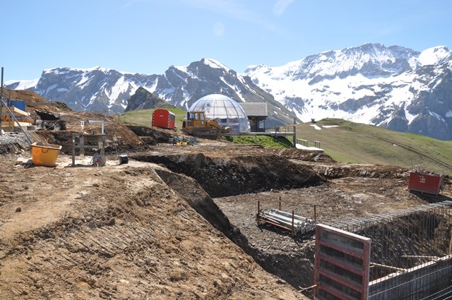

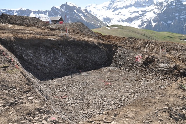

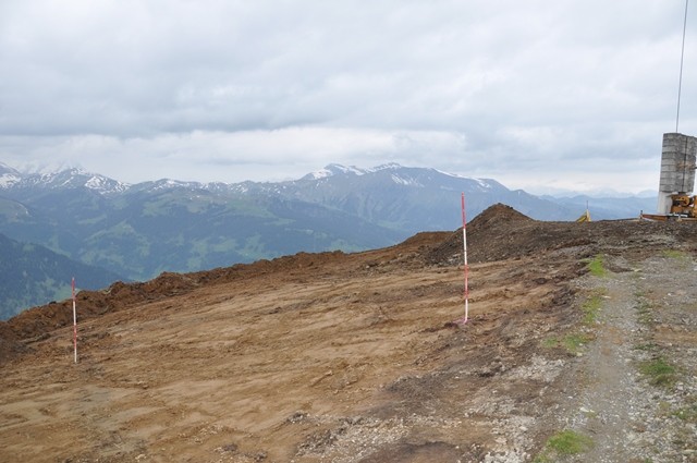

Bergstation: Dank gute Bedingungen konnte der Aushub innert 4 Tage erledigt werden. Die Arbeiter arbeiten schon an der Bodenplatte des Vordersteher. Am Dienstag 10.6. sollen hier 45 m3 Beton gegossen werden.
Gare aval:
Gare intermédiaire:
Massifs des pylônes:
Gare amont:
Source et autres photos: http://www.lenk-berg....aspx?teaser=36

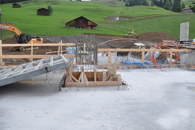

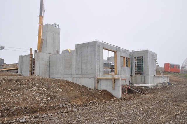

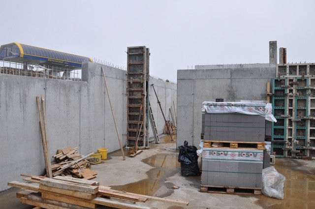

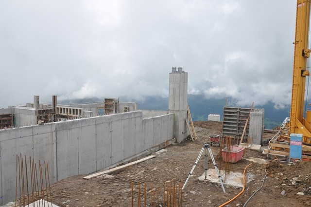

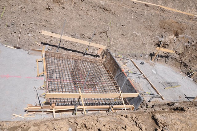

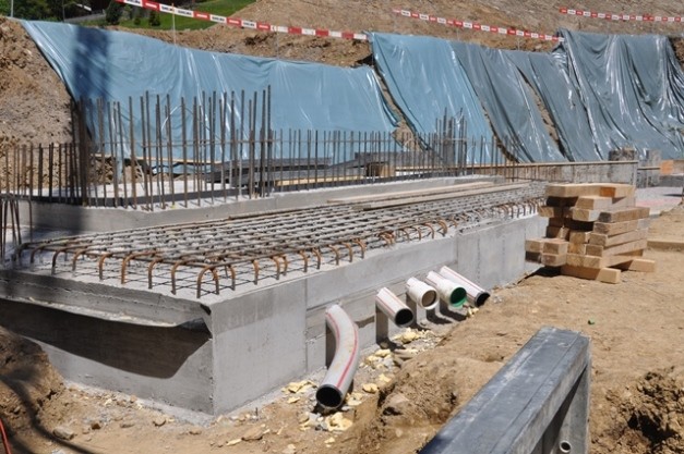

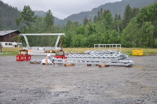

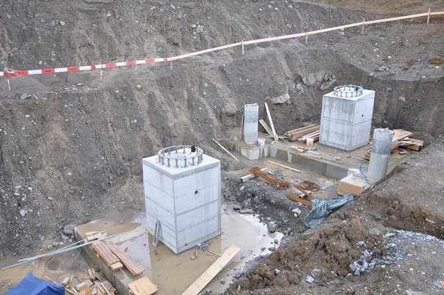

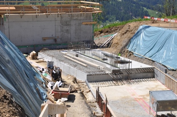

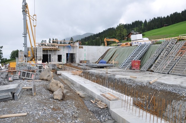

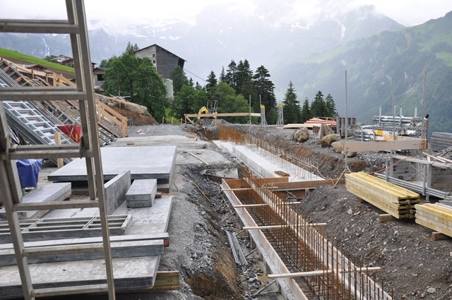

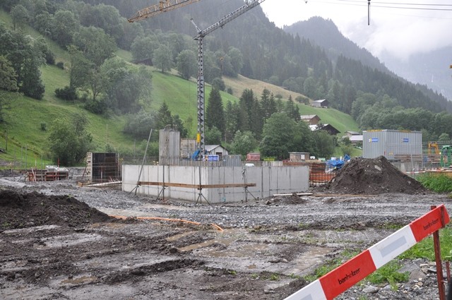

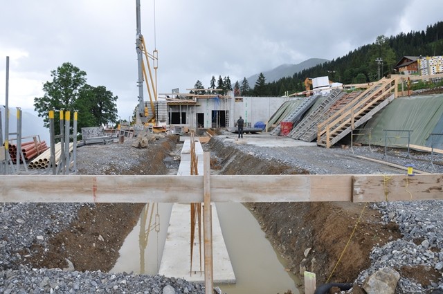

Voici quelques photos du chantier, qui a pris un peu de retard en ce mois de juillet suite aux conditions météorologiques qui ont fortement limité le coulage du béton, les déplacements des véhicules lourds sur le chantier ainsi que les déplacements de terre. En attendant, les premières pièces ont été livrées par Leitner et la priorité est à l'achèvement des dalles de béton afin de pouvoir attaquer assez rapidement le montage.
Gare aval:
Premier tronçon:

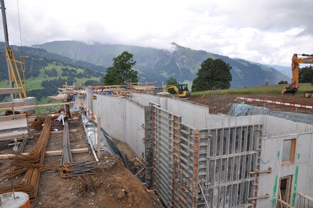

Gare intermédiaire:
Gare amont:
KW 27 und 28:
Die Arbeiten schreiten aufgrund des Dauerregens seit über eine Woche nur langsam voran. Leider konnten geplante Erdarbeiten nicht wie gewünscht ausgeführt werden, was zu Verspätung von einzelnen Bauabschnitten führte. Nun hoffen wir auf schönes Wetter, damit die verlorene Zeit wieder gut gemacht werden kann. Trotz den miesen Arbeitsbedingungen haben alle am Bau Beteiligten alles Mögliche gemacht um so wenig Zeit wie möglich zu verlieren.
Talstation:
Die Betonarbeiten für die Wände der Garagierungshalle sind fertig und die letzte Betonplatte ist für das Betonieren bereit. Nun wird für diese Etappe auf schöne Tage gewartet. Parallel dazu entstehen die Fundamente für den Kassen- und Personalbereich sowie für den Gondelumlauf. Der Parkplatz Nord wurde eingekoffert und dient in den nächsten Wochen als Umschlagplatz für Helitransport.
1. Sektion:
Stütze 1 bis 3, 7 und 8 sind fertig betoniert. Die Betonarbeiten bei der Doppelstütze 5und 6 warten auf trockenes Wetter. Auf dem Parkplatz im Tal sind die Stütze 1 bis 8 inklusiv Rollenbatterien geliefert worden. Die Stützenjoche werden zusammengesetzt und für den Helitransport vorbereitet. Am Dienstag 15. Juli darf mit der Waldrodung angefangen werden. Die Grabarbeiten von der Talstation zur Mittelstation haben ebenfalls angefangen.

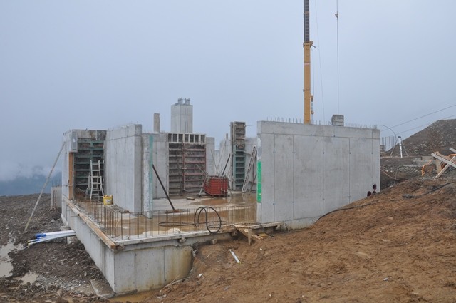

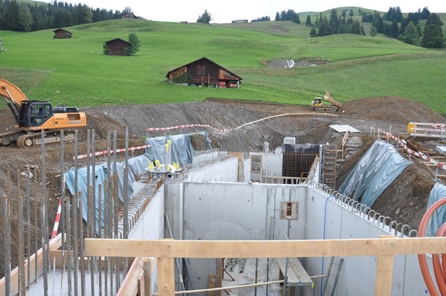

Mittelstation:
Die Wände der Maschinen- und Leistungsräume konnten trotz Schlechtwetter betoniert werden. Eine letzte Etappe braucht es noch. Die Decke über den Antriebsraum der 1. Sektion konnte ebenfalls betoniert werden. Die Baumaschinen warten auf trockenes Wetter um die Hinterfüllung fortzusetzen. Erst dann kann mit weiteren Deckenetappen weitergearbeitet werden. Die Fundamente für die Räume unter der Garagierung konnten auch betoniert werden. Sobald es das Wetter ermöglicht, wird mit den Umgebungsarbeiten angefangen.
2. Sektion:
Stütze 1 bis 7 und 12 sind fertig betoniert, wo nötig werden nun die Niederziehfundamente vorbereitet. Die Stütze 8 ist zum Betonieren bereit, bei der Stütze 9 konnte die Bodenplatte betoniert werden. Bei den letzten 2, Stütze 10 & 11, wartet man auf Schönwetter um den Aushub anzufangen. Die Erdarbeiten für die Leitungen werden nach einigen Tagen Pause weitergeführt. Die Maschinen graben nun Richtung Stütze 9 weiter.

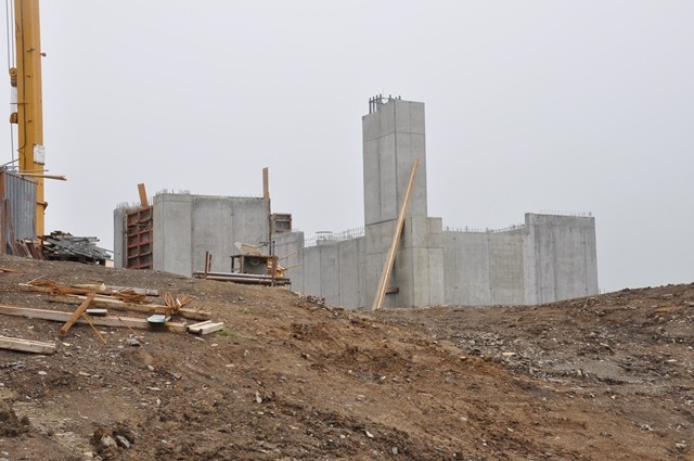

Bergstation:
Die Bodendecke im UG sowie einige Wände stehen bereit. Nun braucht es noch einige Etappen bis man mit der Decke EG weiterfahren kann. Die Erdarbeiten sind im Stillstand bis der Boden wieder trocken ist und Material aus der Mittelstation geliefert werden kann.

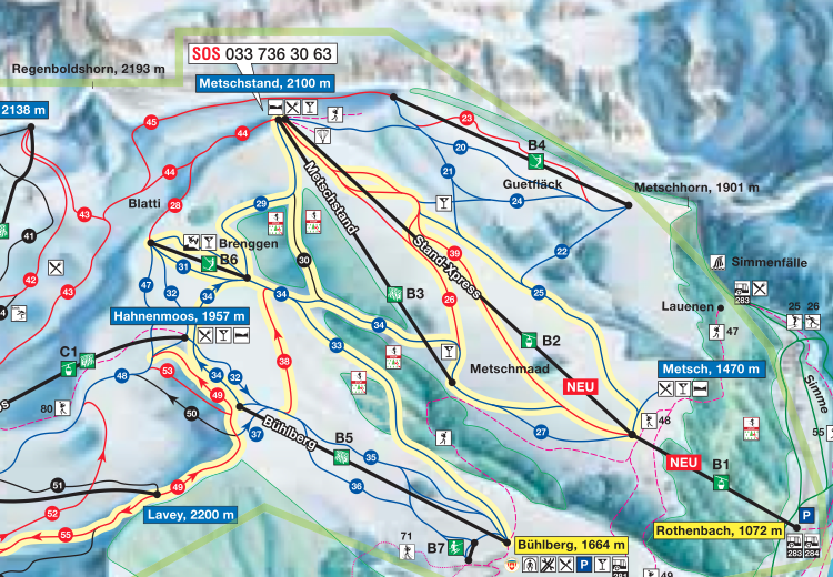

À noter également la publication du plan des pistes pour la saison prochaine:
Source: http://www.lenk-berg....aspx?teaser=36
