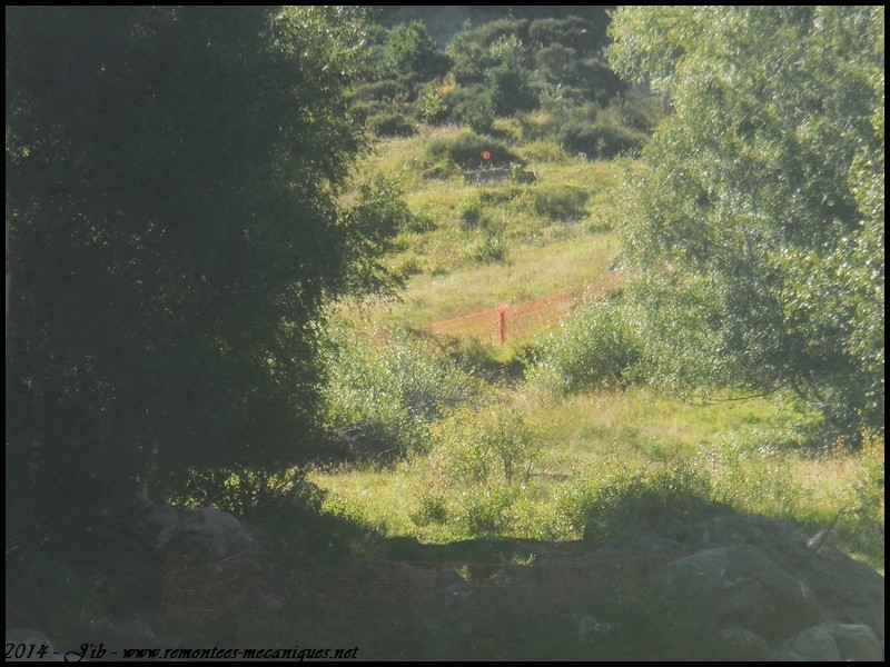

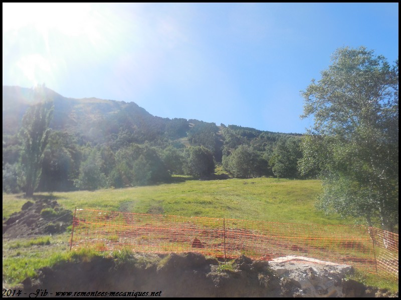

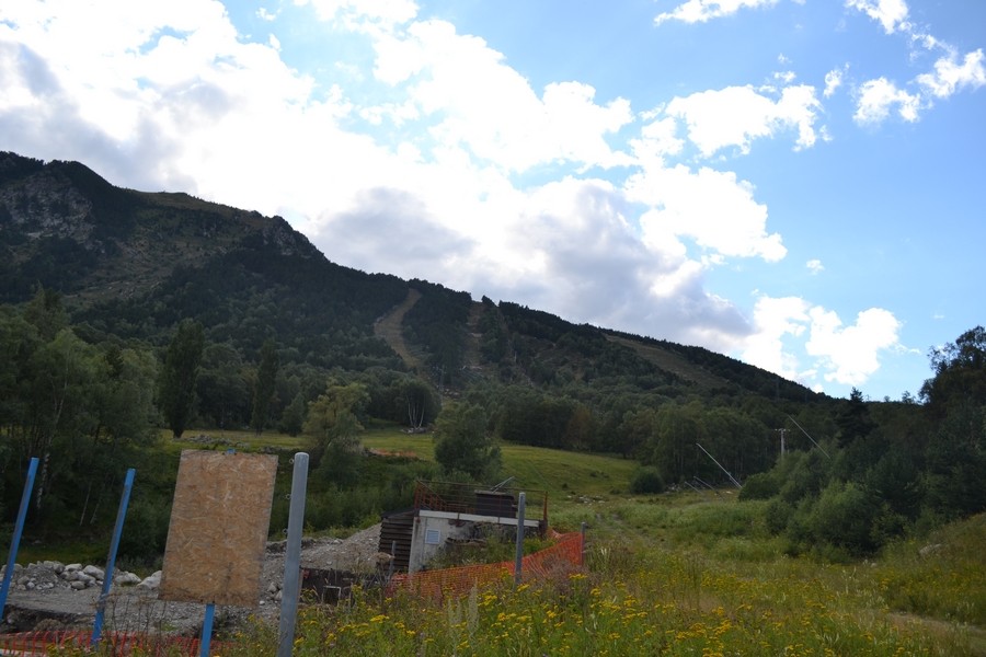

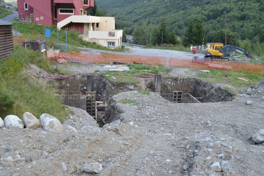

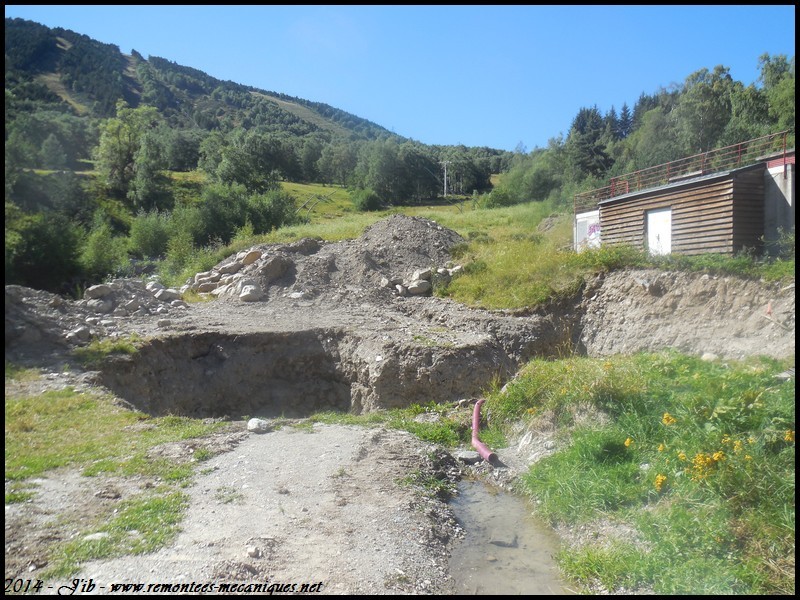

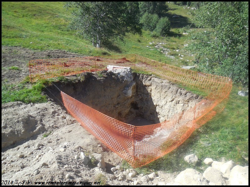

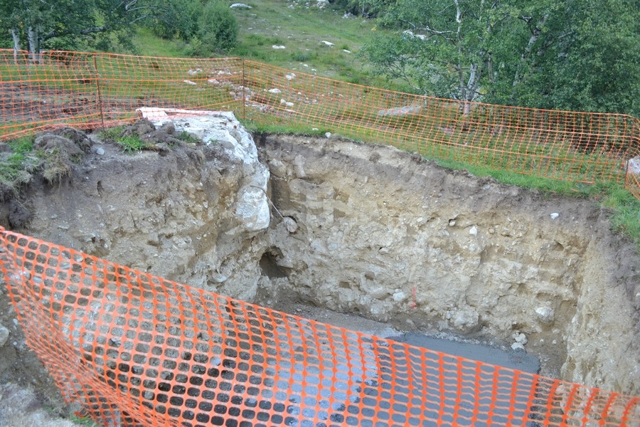

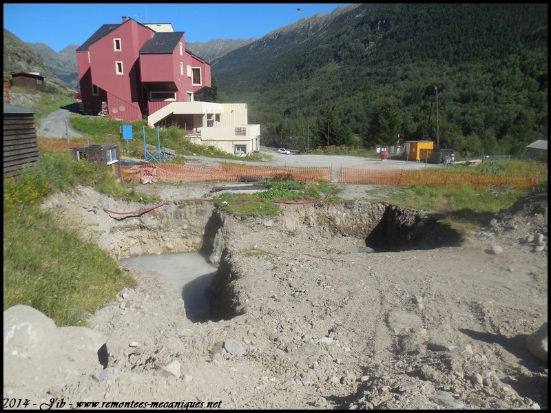

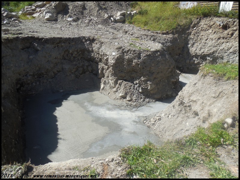

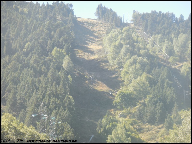

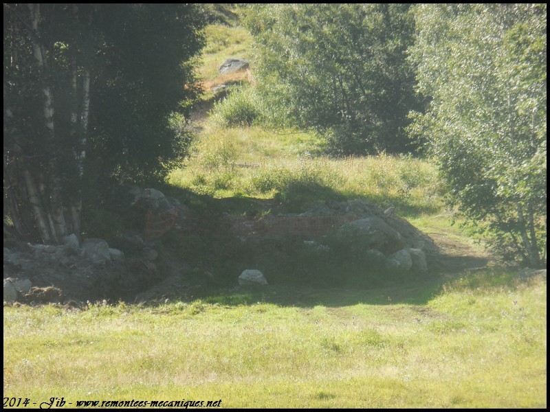

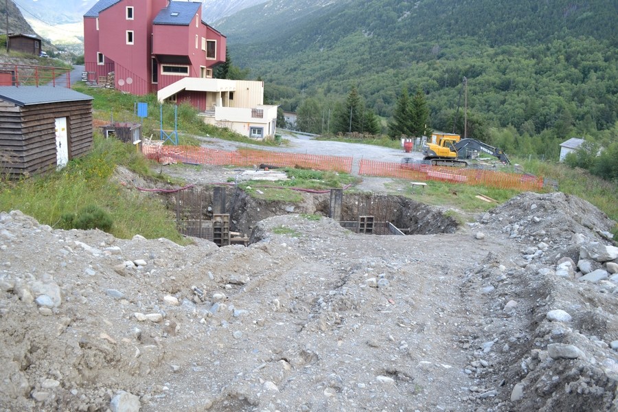

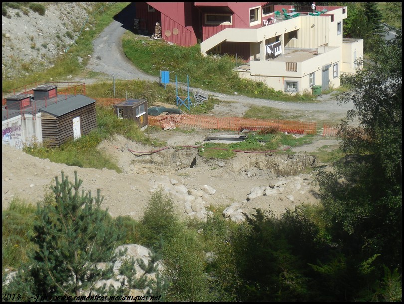

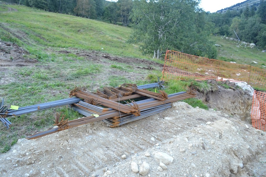

Comme prévu voici quelques photos du chantier en date de mardi dernier. Merci aux modérateurs de mettre Poma dans le sujet ainsi que dans celui des projets France 2014 - 2015.
Par ailleurs, d'après les photos on pourra constater que la G1 sera une retour fixe au vu des fondations effectuées, la motrice Alpha sera donc en amont. A ce jour l'ancien télésiège est totalement démonté, quelques débris sont encore en place, et les fouilles ainsi que les fondations du futur TSF4 ont commencé. Sans plus attendre voici les photos :
La G1
Les fondations du premier ou second pylône
Vue sur la ligne
Zoom sur les pylônes de l'ancien TSF encore en ligne
P2 ou P3
P3 ou P4
Voilà pour ce petit point ... Prochain suivit dans quinze jours ou trois semaines selon l'avancement des travaux.
#25 L'utilisateur est hors-ligne   François05
Posté 06 septembre 2014 - 00:31
Merci JB pour les photos :) Sur cette image c'est bien un ancien massif que l'on voit, pourquoi ne l'ont-ils pas enlevé tout de suite, ça prend pas un temps de fou surtout dans cette situation....
Voir le messagej, le 05 septembre 2014 - 22:34 , dit :

Pourquoi l'exploitant a choisi d'installer la motrice-tension en amont ? alors qu'elle etait en aval sur l'ancienne installation.

#27 L'utilisateur est hors-ligne   jacky carlingue
  • Messages : 839
  • Inscrit(e) : 30-avril 06
Posté 06 septembre 2014 - 12:23
Salut à tous,
Le choix de la motrice amont peut être dicté par des impératifs de place.
Par ailleurs, le fait que la motrice soit en amont est techniquement préférable.
La forme du massif m'intrigue à plus d'un titre: au regard de la forme en H on dirait bien que c'est pour la motrice... Je suis surpris qu'il n'y ai pas de ferraillages en attente.
Au passage un grand merci à J'ib pour ce suivi de chantier.

#28 L'utilisateur est hors-ligne   Lulu
  • Messages : 96
  • Inscrit(e) : 02-novembre 10
Posté 06 septembre 2014 - 12:30
Voir le messagejacky carlingue, le 06 septembre 2014 - 12:23 , dit :
Salut à tous,
JC
Merci pour l"explication, mais c'est vrai que lorsque l'on regarde la forme du massif on pense de suite à l'emplacement de la gare alpha :unsure: et je trouve ça bizarre.

#29 L'utilisateur est hors-ligne   j'ib
  • Messages : 6 143
Posté 06 septembre 2014 - 12:34
Salut à tous,
JC
Disons que je suis aussi un peu dans la doute, c'est pour ça que je n'ai rien certifié dans mon message. Après il faut penser qu'il y aura un tapis d'embarquement et qu'une gare Alpha (surtout que ce sera une 350) est assez large. Mais bon à voir ! A noter aussi que cet appareil reprendra il me semble l'armoire de commandes de l'ancien TSF étant donné qu'elle date d'il y a un ou deux ans.
François : Désolé, mais je ne sais pas pourquoi ils l'ont laissé et figure toi que je me suis posé la même question !
Ce message a été modifié par j'ib - 06 septembre 2014 - 12:35 .

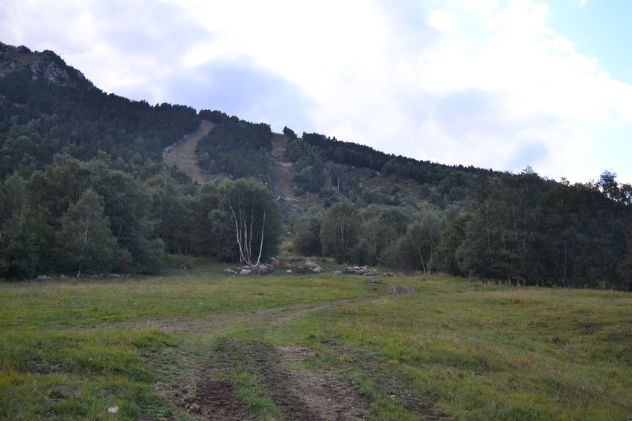

Voici quelques photos prises le 10 Septembre :
