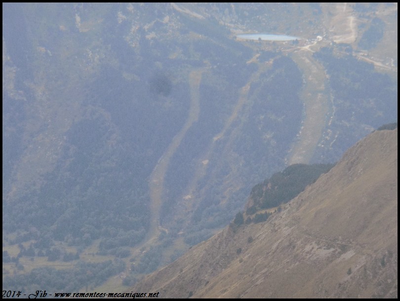

Deux photos vues depuis le sommet du Pic Carlit de la ligne où on remarque les fouilles voire les fondations des pylônes de la ligne :

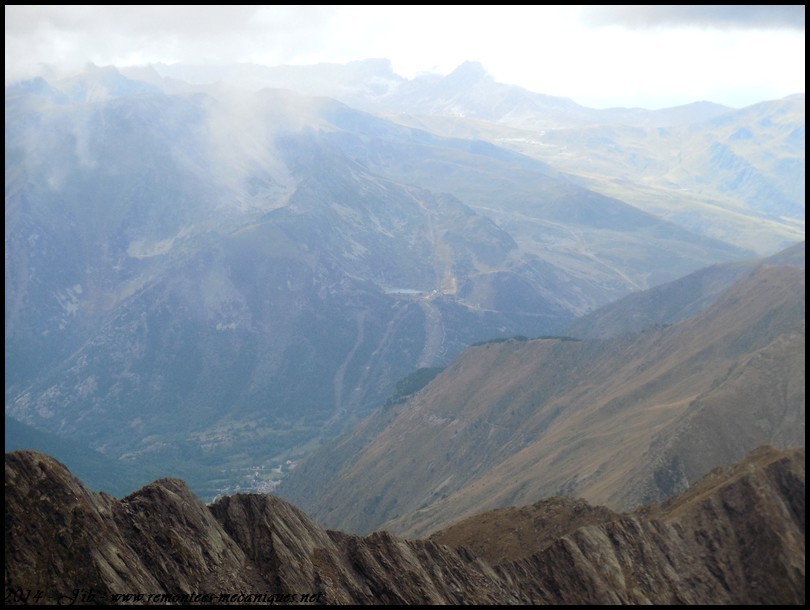

La station vue globalement

Je pensais pas que l'on pouvais voir porté depuis le carlit, la vue doit être superbe ! :o
Et merci pour ces deux photos magnifiques :)

Oui la vue est sympa, elle est vraiment très étendue ! Oui elle est superbe quand il fait beau là j'y étais monté mercredi dans le brouillard ! ^^

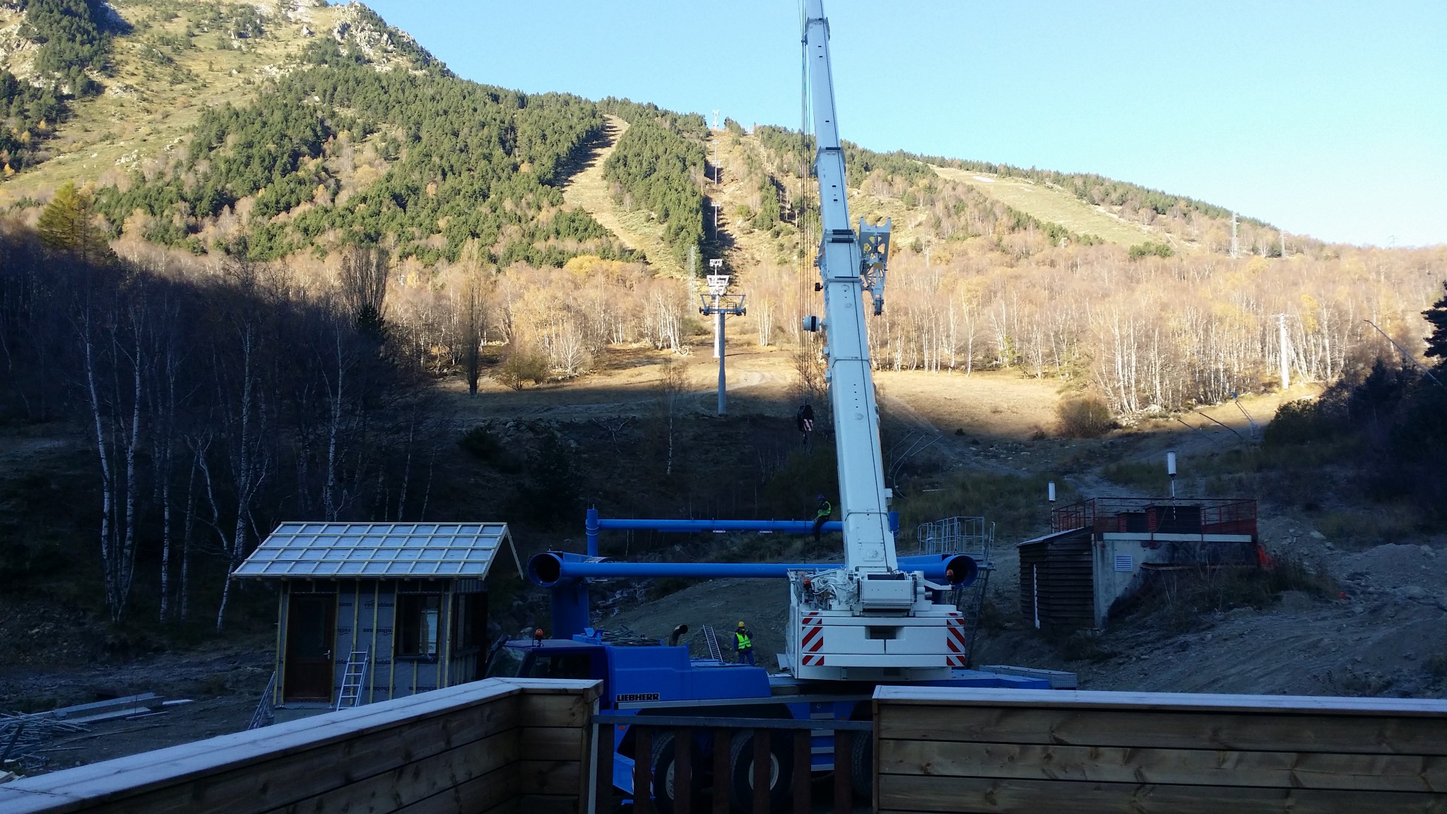

Montage Gare Alpha et vue sur la "Ligne"

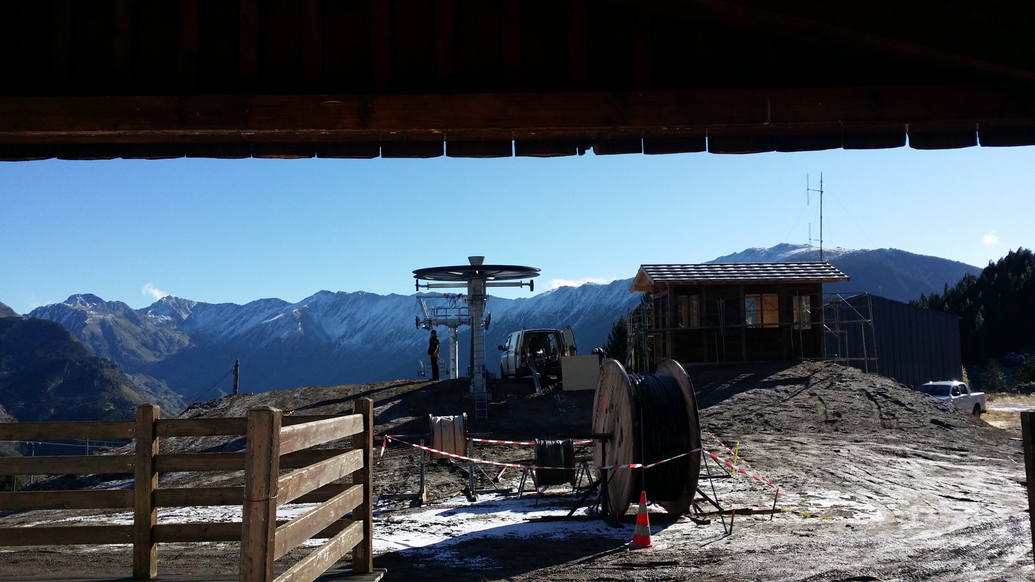

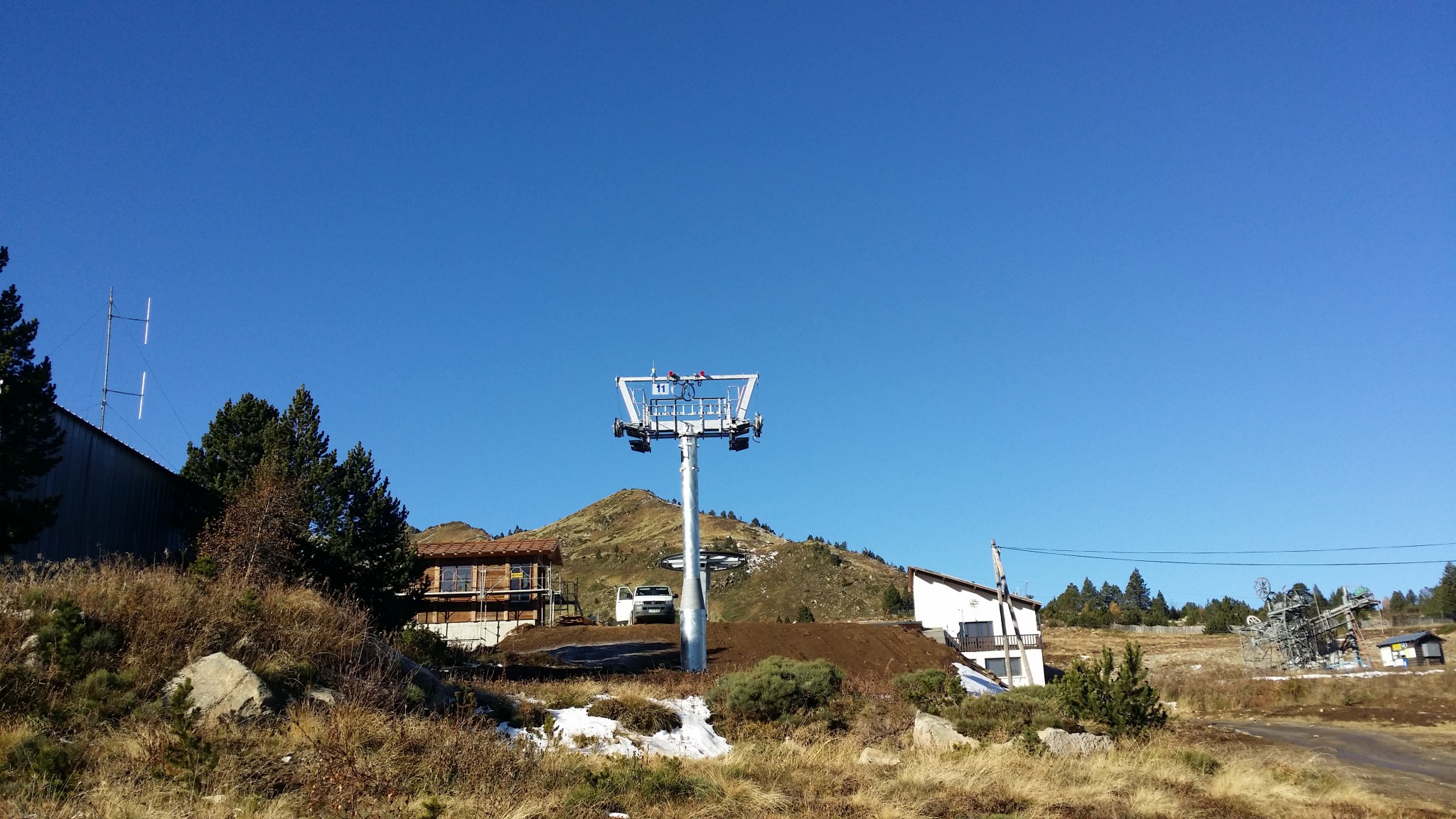

Gare retour:

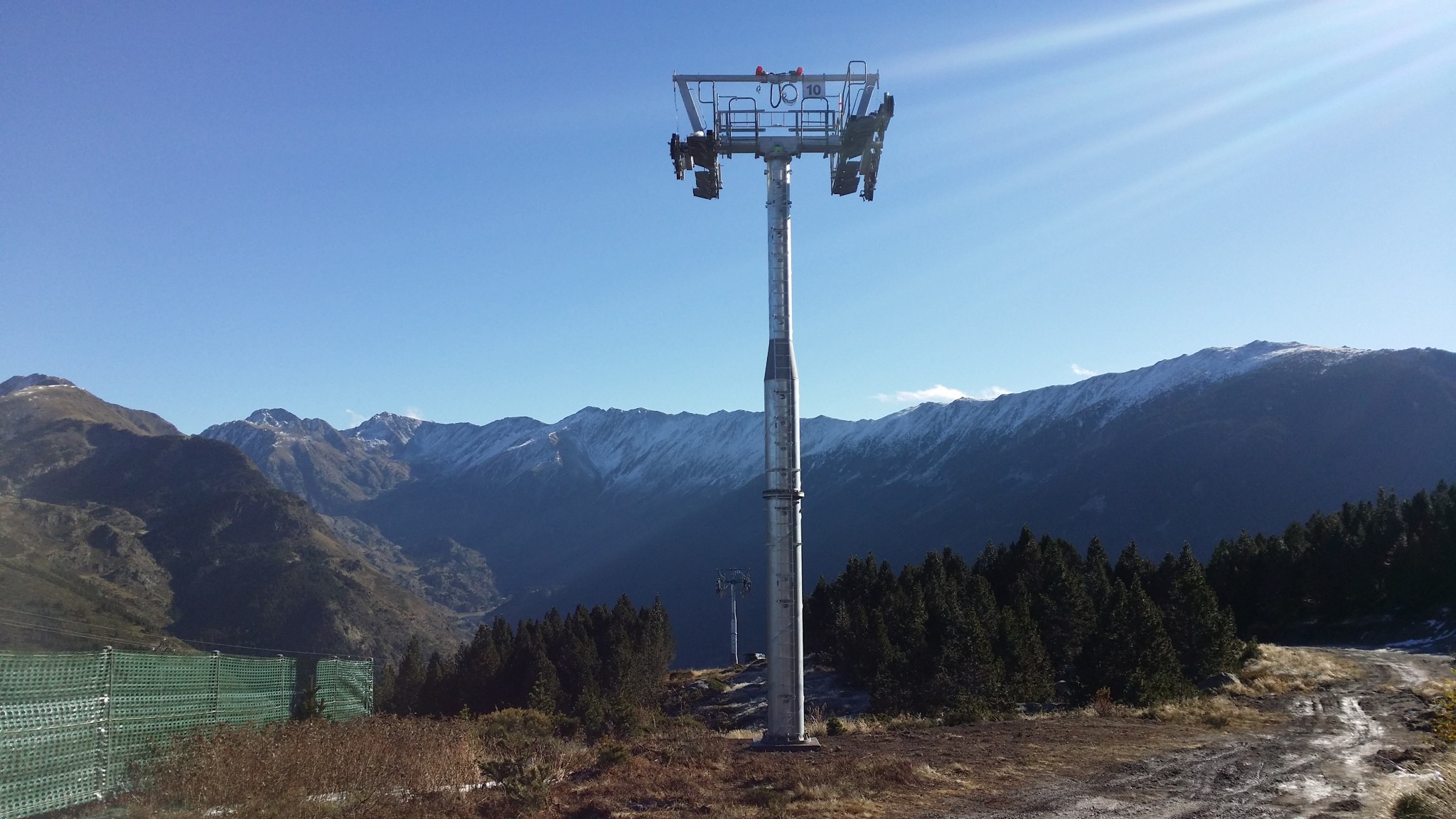

P10 et au seconde plan P9 le lundi 10 Novembre 2014 (en arrière plan, le Carlit et le Pic du col rouge enneigé)
P11 Gare retour et la nouvelle cabane pour la vigie, la partie gauche de la cabane servira de nouveau poste de secours, l'ancien a été détruit afin d'optimiser le terrassement de la nouvelle aire d'arrivée (photo du 10/11/14)

Merci pour ces très belles photos ! Quand je vois la gare amont, elle me paraît bien étroite, c'est normal où c'est une illusion d'optique ? De plus, pourquoi s'évertue-t-on encore à mettre des G1 motrices alors qu'on sait que la motrice amont est plus pertinente ?
Pour une prochaine fois, pourras-tu réduire un peu la taille de tes photos phil6611 s'il te plaît ? Au besoin si tu as besoin d'aide, je suis disponible en MP. ;)/>/>
Gare amont motrice: tout simplement pour réutiliser le transformateur existant, celui qui alimentait l'ancienne gare delta, le transformateur situé à 2000 mètres et alimentant les TK ne dispose pas d'une puissance suffisante pour alimenter le TSF4,le transformateur situé au village bénéficie d'une alimentation sécurisée contrairement à celui situé en altitude qui est alimenté par une ligne aérienne soumise aux aléas météorologiques.

Merci phil pour les photos :) c'est moi où la gare Alpha va être peinte en bleue ?? :blink:

Ce TSF4 est une "occase" reconditionnée par POMA, la gare d'origine était peut être bleue? je me renseignerai :)

Je ne connais qu'une seule gare à part celle ci de cette couleur qui se trouve aux Orres... Mais alors là aussi, cette couleur bleu... ce n'est absolument pas mon truck !

D'après les photos du démontage du télésiège des Tibannes, il semblerait que la gare n'ait pas été bleue. Sur les photos, je me demande si ce n'est pas un simple effet d'optique, non ?

Pour moi elle est bien bleue, la photo date de lundi matin de bonne heure j'étais pas alcoolisé ;)
#59 Invité_remontees_*
Posté 11 novembre 2014 - 20:58
Si tu l'as vue en bleu, ça change tout ! Je rejoins lulu sur le fait que la gare a été repeinte en bleu, car vraiment j'ai pas l'impression que les montants étaient bleus sur les photos du démontage du télésiège des Tibannes.
