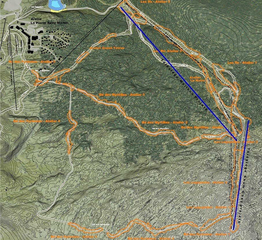

Après prise de contact avec la station de La Pierre Saint Martin, M. le Responsable de Site me revient avec le plan précis de l’emplacement des deux TS en construction (je l'en remercie). Ceci afin de clore le débat sur les tracés envisagés ;)
voir plans dans le post de Cucumelle ci-dessous

Ah super, un grand merci à toi Nico ! :)

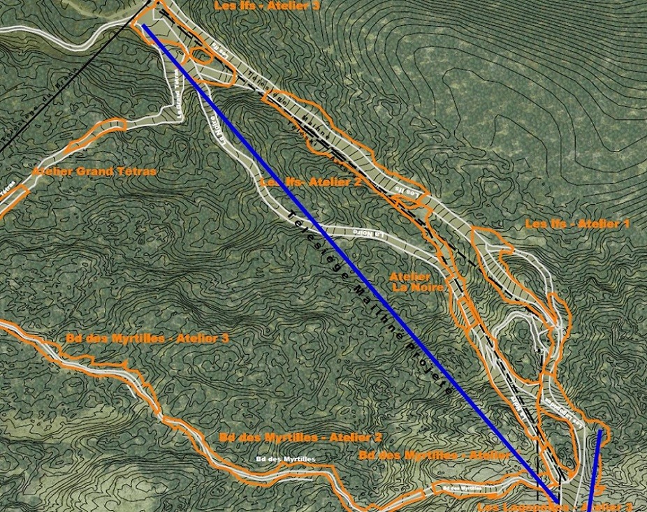

Le tracé ressemble à ce que j'imaginais, et ça fait bien plaisir, car ne pas desservir le boulevard des Myrtilles aurait été une grave erreur. Là on a un projet cohérent, le TSD6 pourra servir aussi bien pour le ski propre que pour un retour station, soulageant ainsi le bon vieux TSF2 Braca.
Les terrassements vont être assez conséquents en G2, quand on voit déjà ce qui se fait en G1 sur la webcam...
EDIT :
Les plans recadrés :
Vue d'ensemble du projet:
Zoom sur le TSD6 :
Zoom sur le TSF4 :

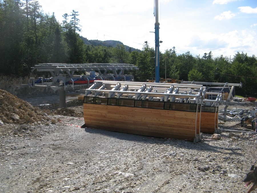

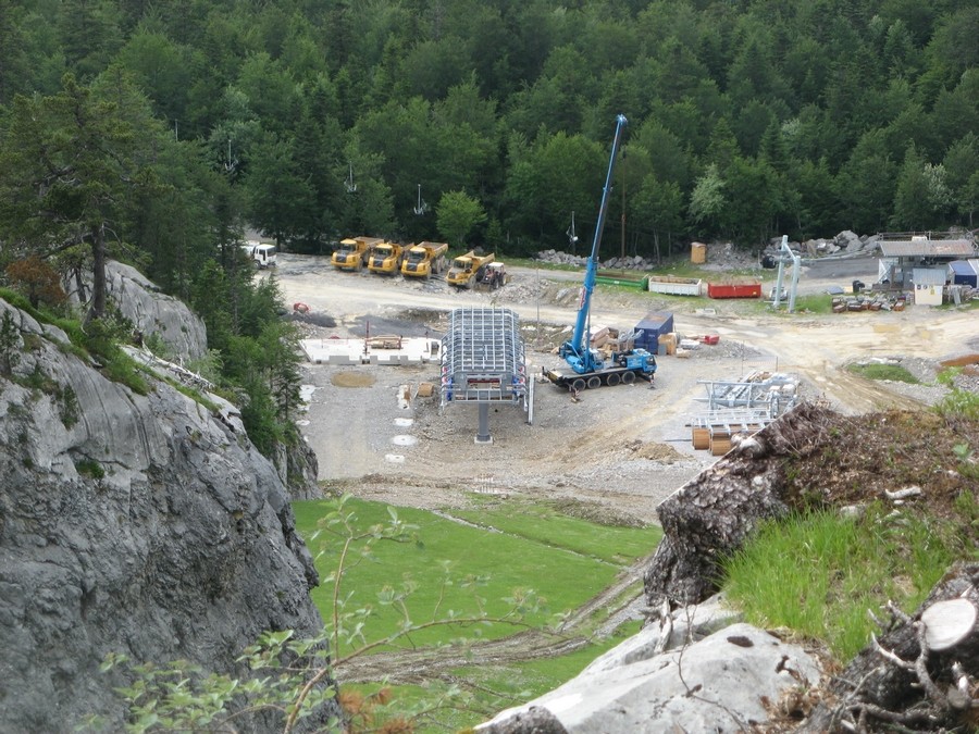

Voici quelques photos du chantier du TSD Mailhné :
  • Image attachée: IMG_2699.JPG
  • Image attachée: IMG_2700.JPG
  • Image attachée: IMG_2702.JPG
  • Image attachée: IMG_2701.JPG
  • Image attachée: IMG_2704.JPG
  • Image attachée: DSC_0002_1.JPG
Miniature(s) jointe(s)
  • Image attachée: DSC_0003_1.JPG

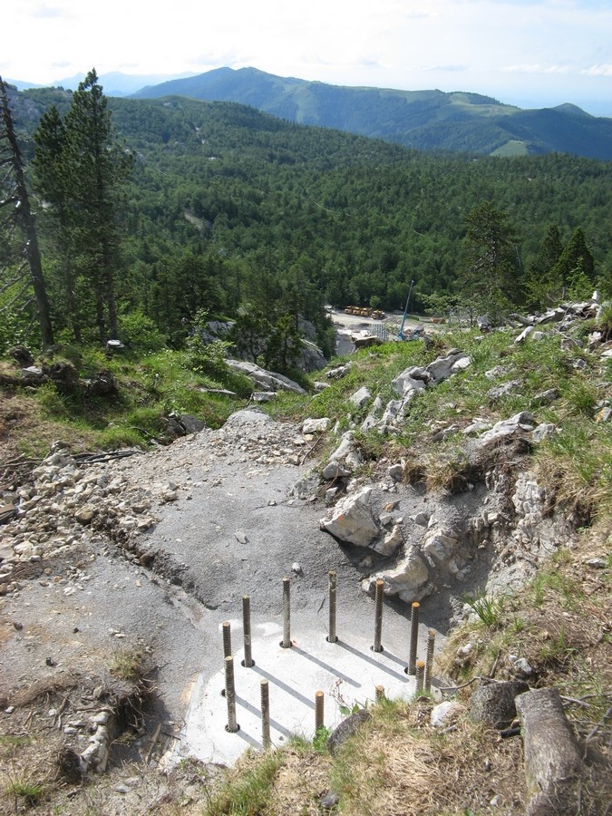

Emplacement d'un pylone
Image attachée: IMG_2791.JPG
Image attachée: IMG_2792.JPG

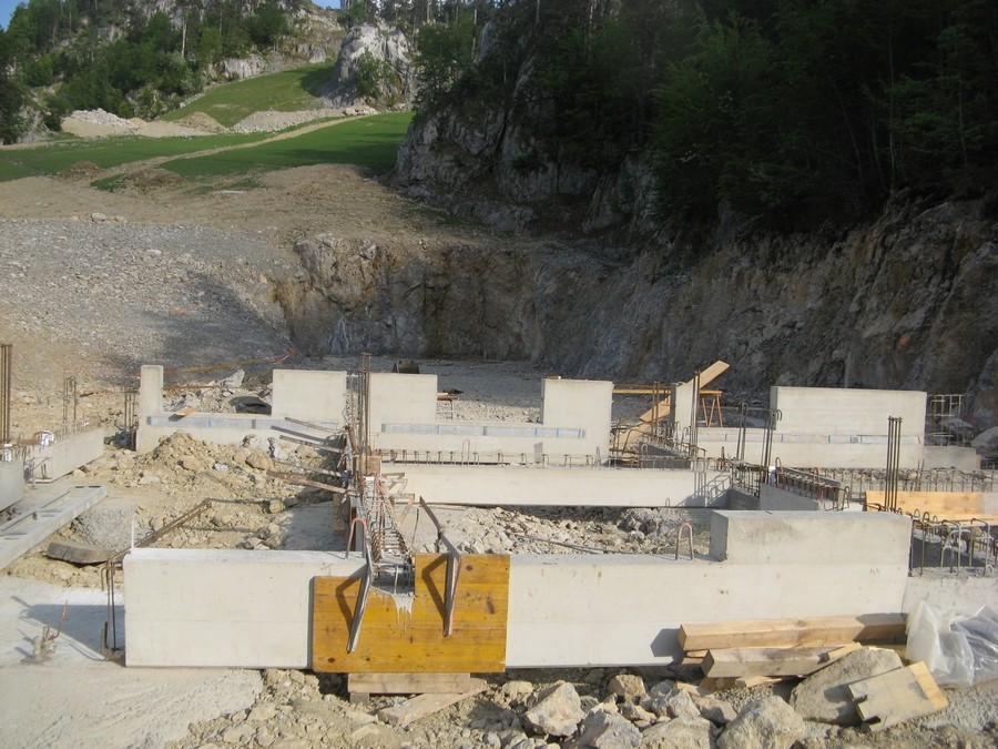

Pourquoi un si gros trou à droite de la G1 du TSD6? Un garage?

pour le chalet de commande et le transfo je suppose

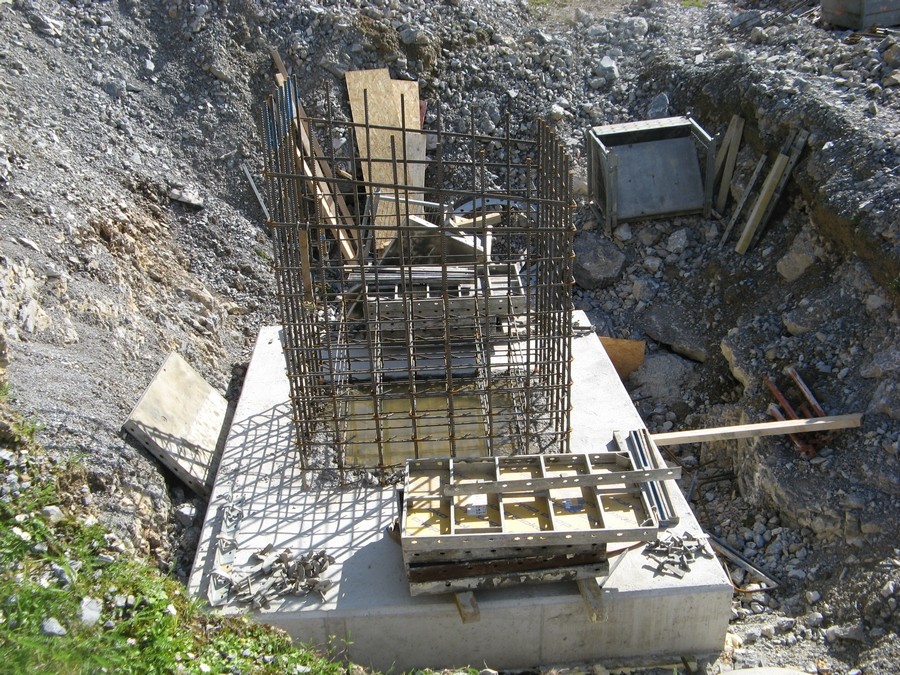

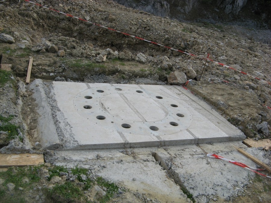

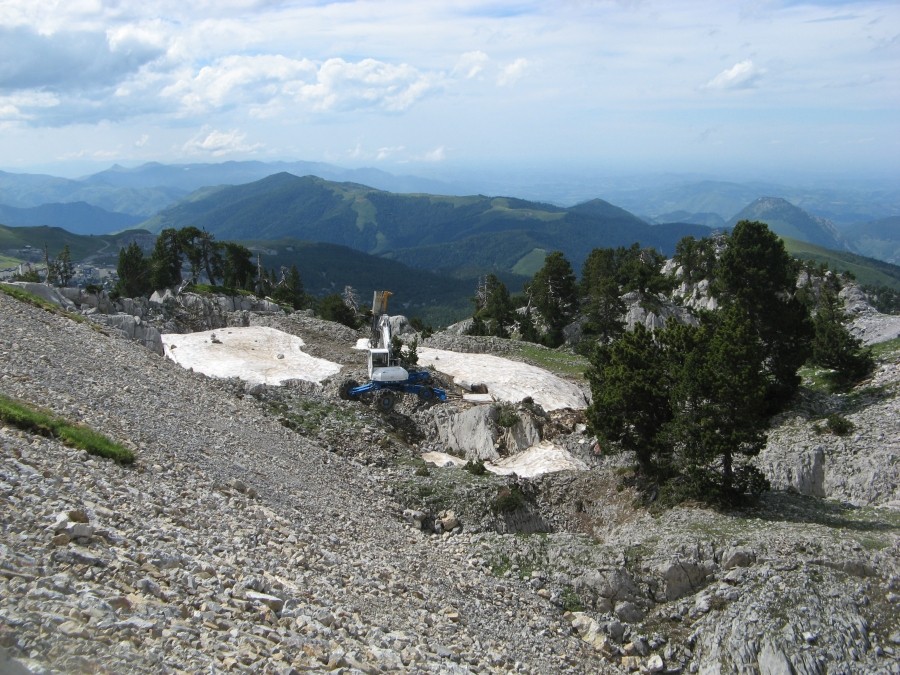

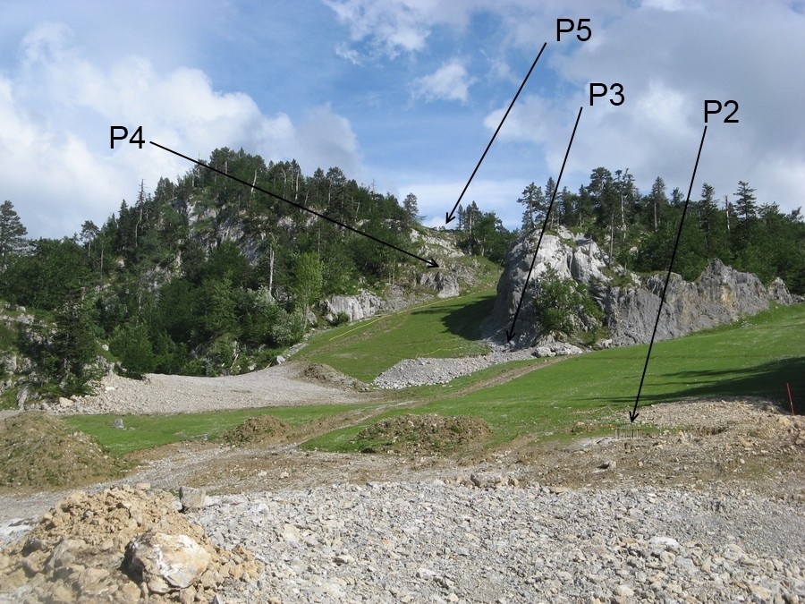

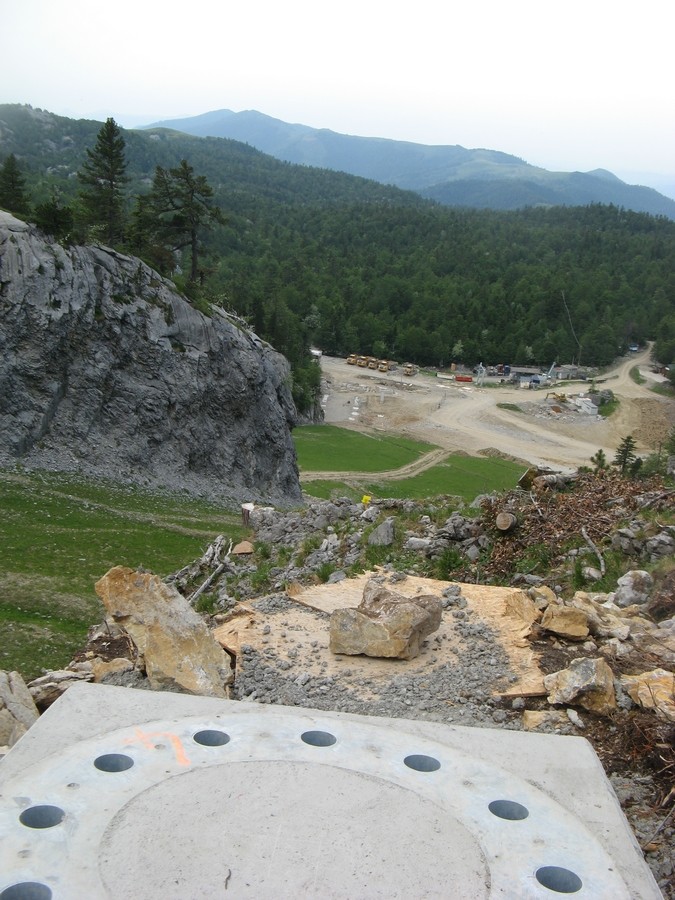

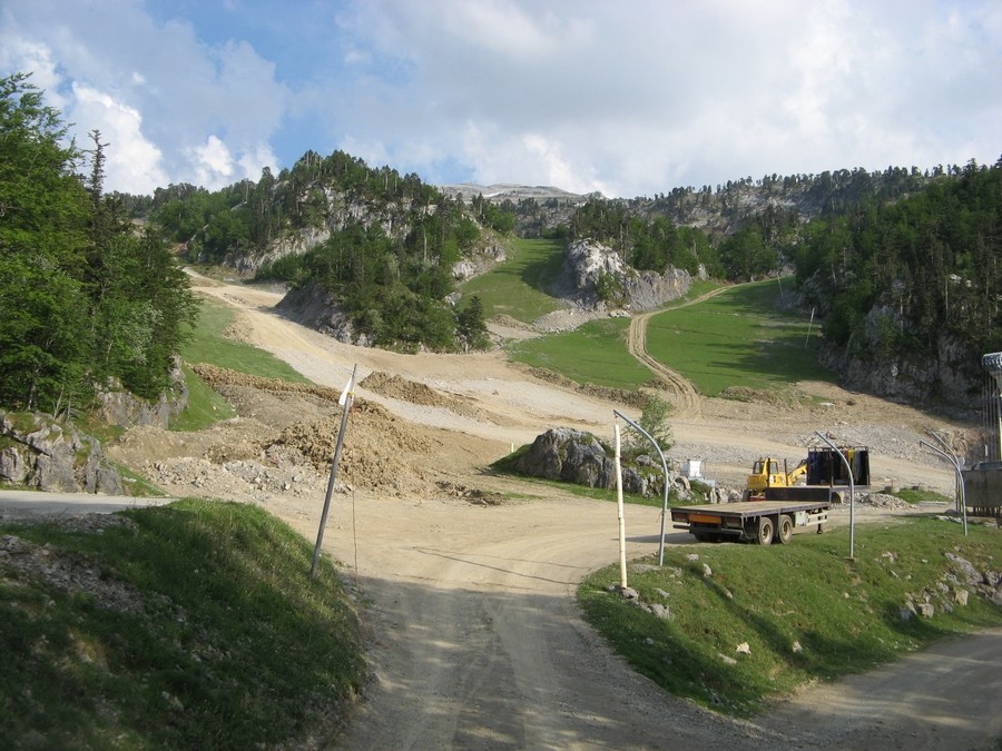

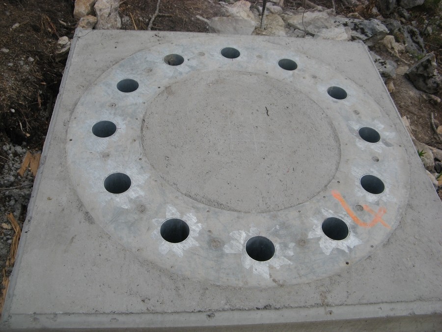

Voici quelques photos au niveau du bas de Mailhné :
  • Le bas des pistes
  • Piste "Les ifs"
  • Gare aval
  • Emplacement des pylônes 2-3-4
  • P2
  • P3
  • P4

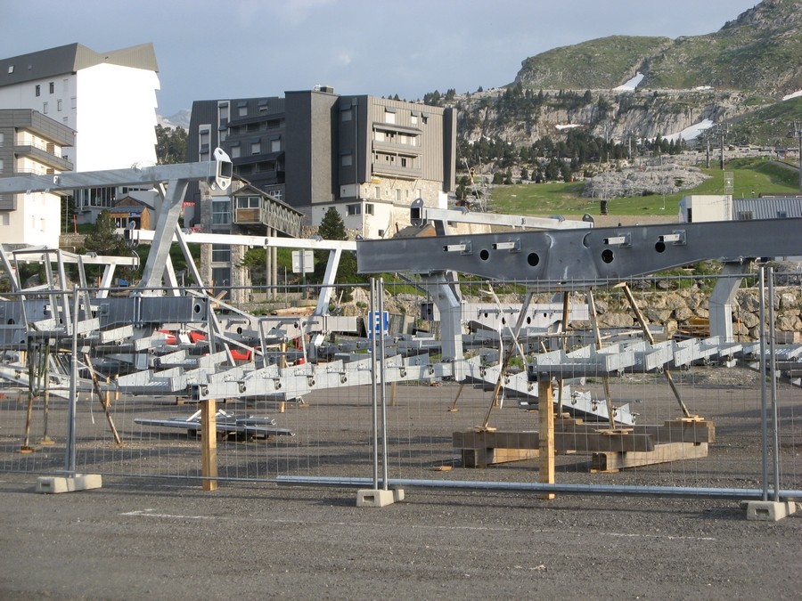

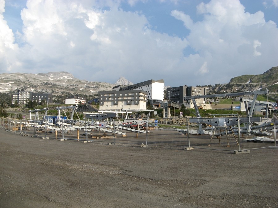

  • Les têtes de pylônes stockées sur la parking à l'entrée de La Pierre Saint Martin
Ce message a été modifié par Lion - 22 juin 2014 - 15:09 .

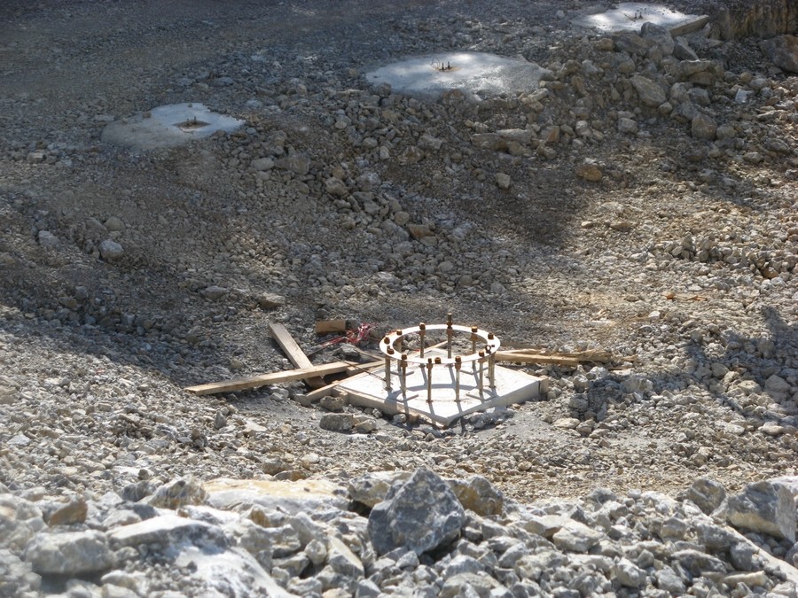

#31 L'utilisateur est hors-ligne   stleger2008
  • Messages : 1 469
  • Inscrit(e) : 17-juillet 08
Posté 22 juin 2014 - 09:18
Merci pour ces photos. Vraiment bizarre des massifs de ligne, il manque les tiges filetés non ?

#33 L'utilisateur est hors-ligne   Dredanlpentu
  • Messages : 14
  • Inscrit(e) : 23-octobre 08
Posté 23 juin 2014 - 07:58
Voir le messagestleger2008, le 22 juin 2014 - 09:18 , dit :
Ca doit être des pylônes sur ancrages directs dans la roche. Les barres seront mises plus tard et un coulis de scellement sera injecté.

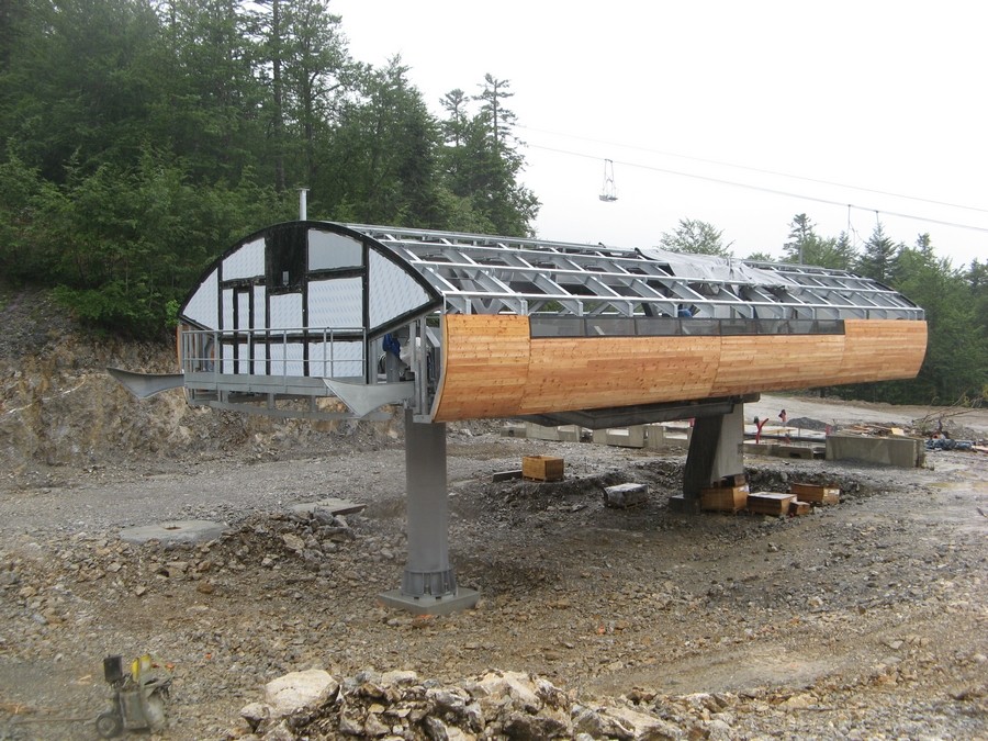

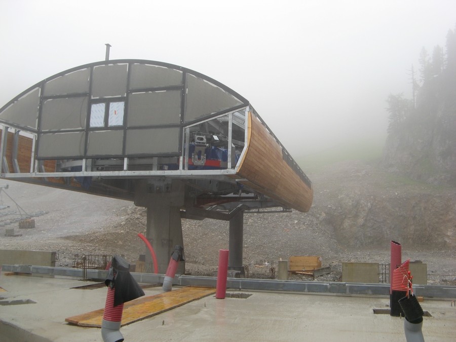

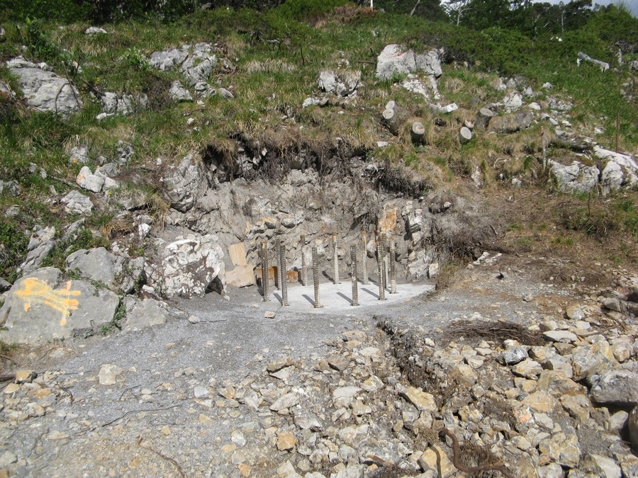

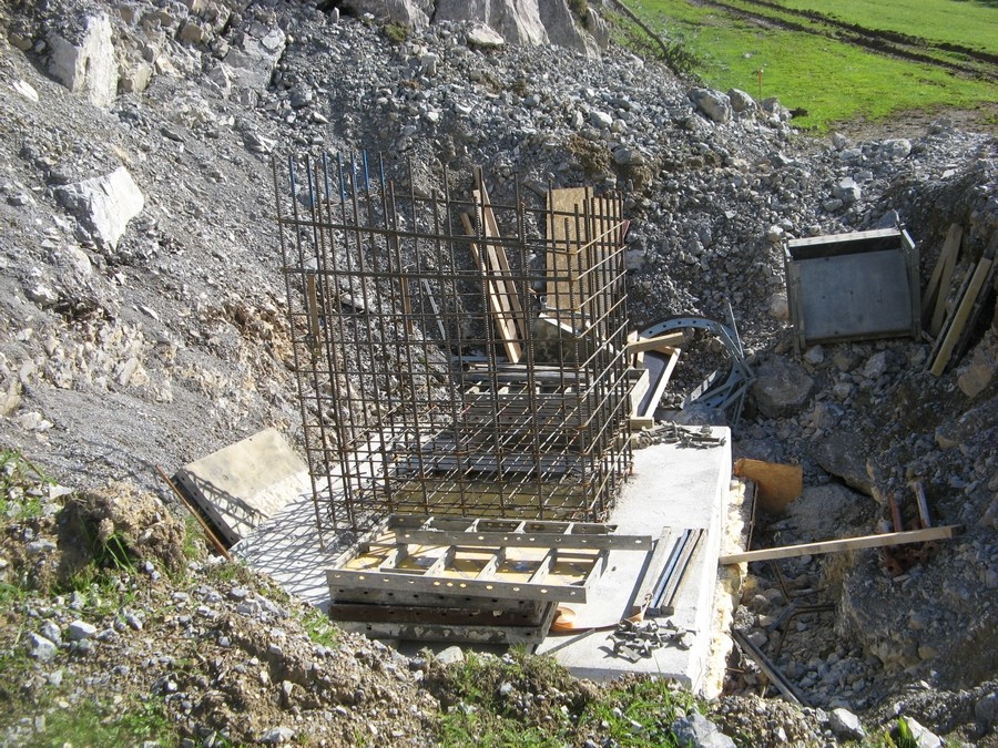

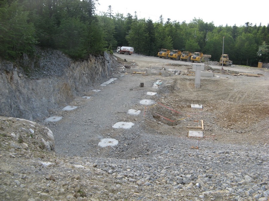

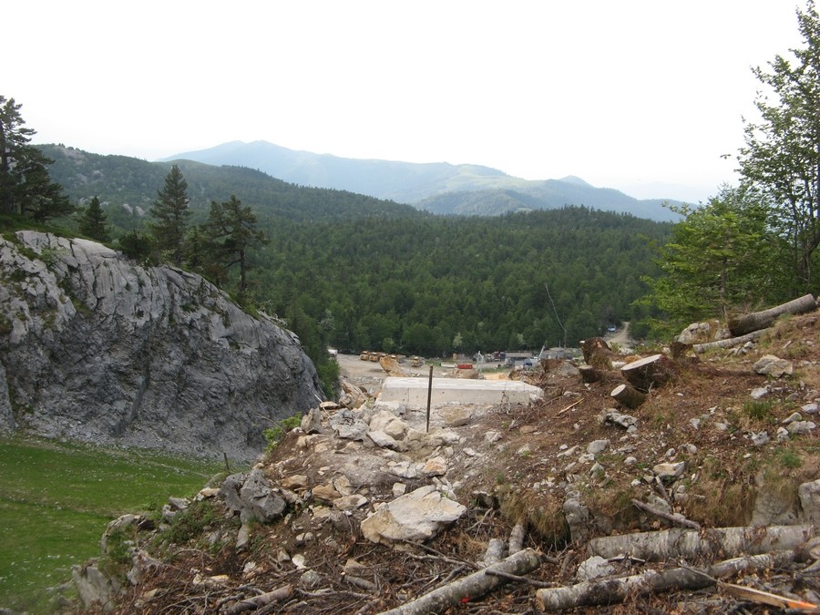

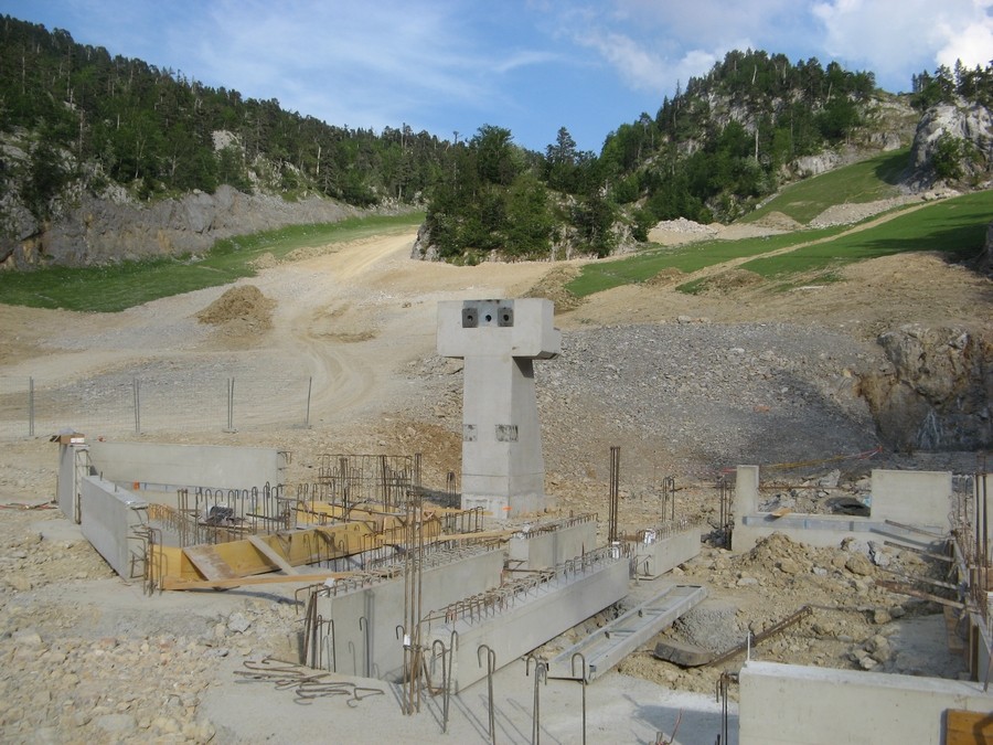

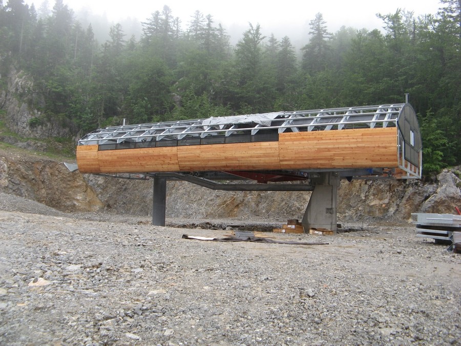

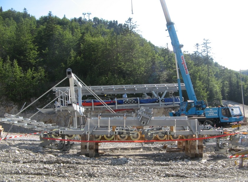

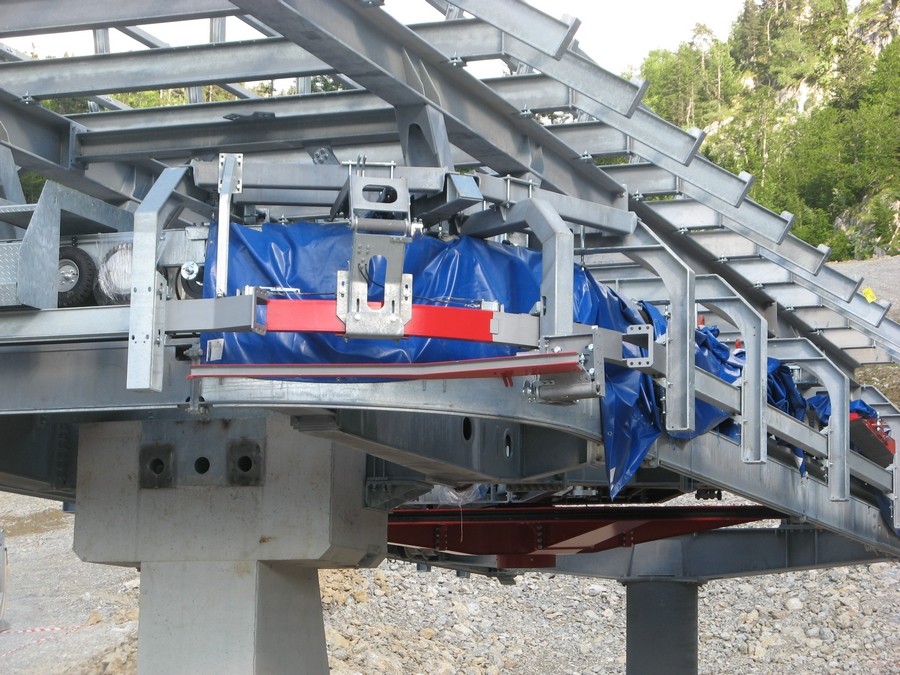

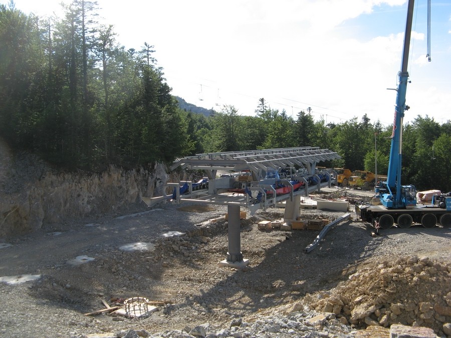

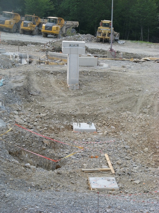

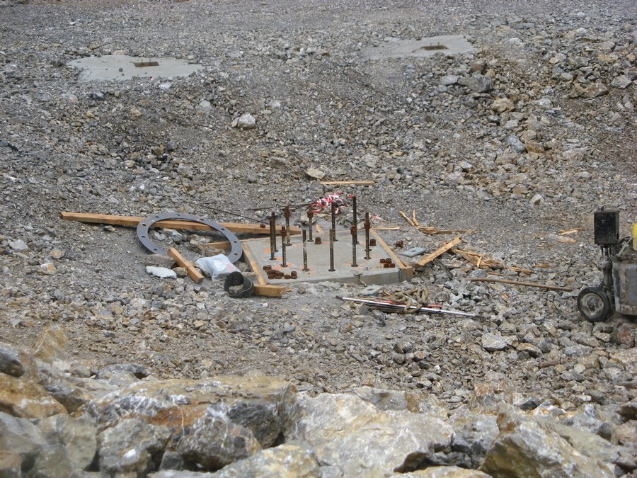

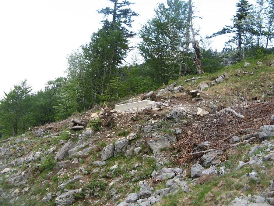

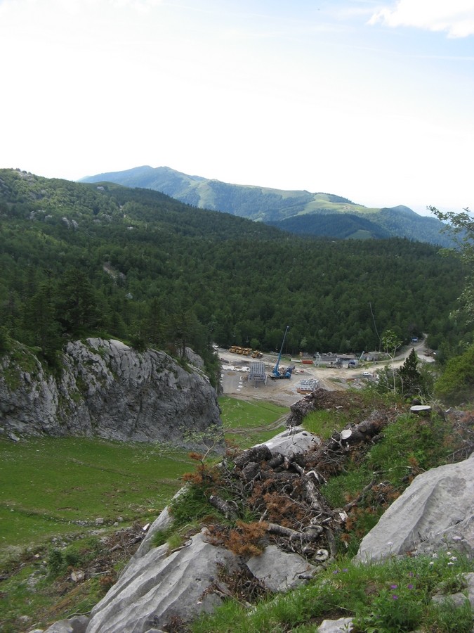

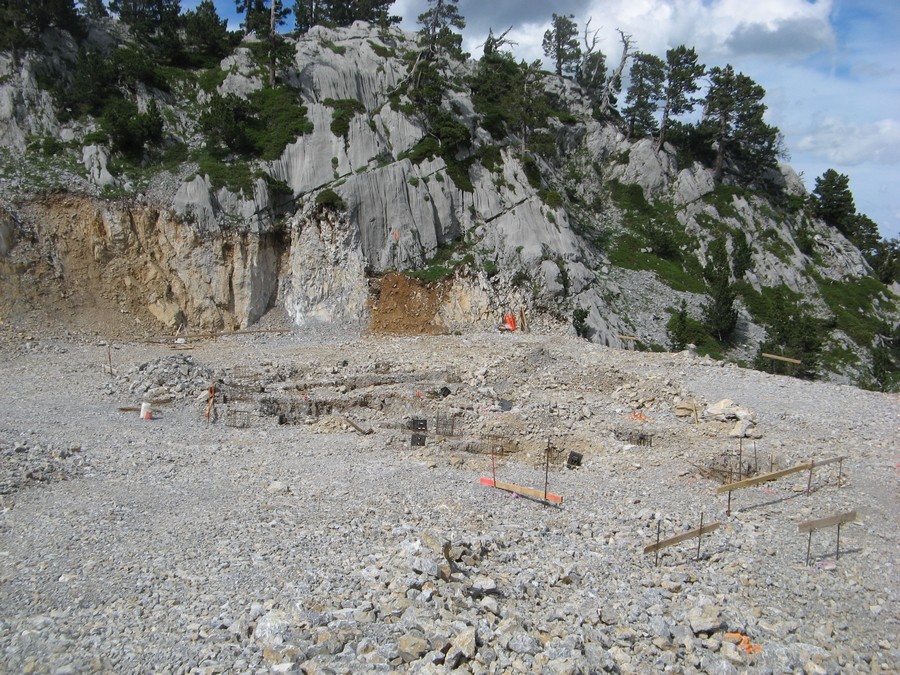

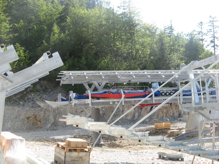

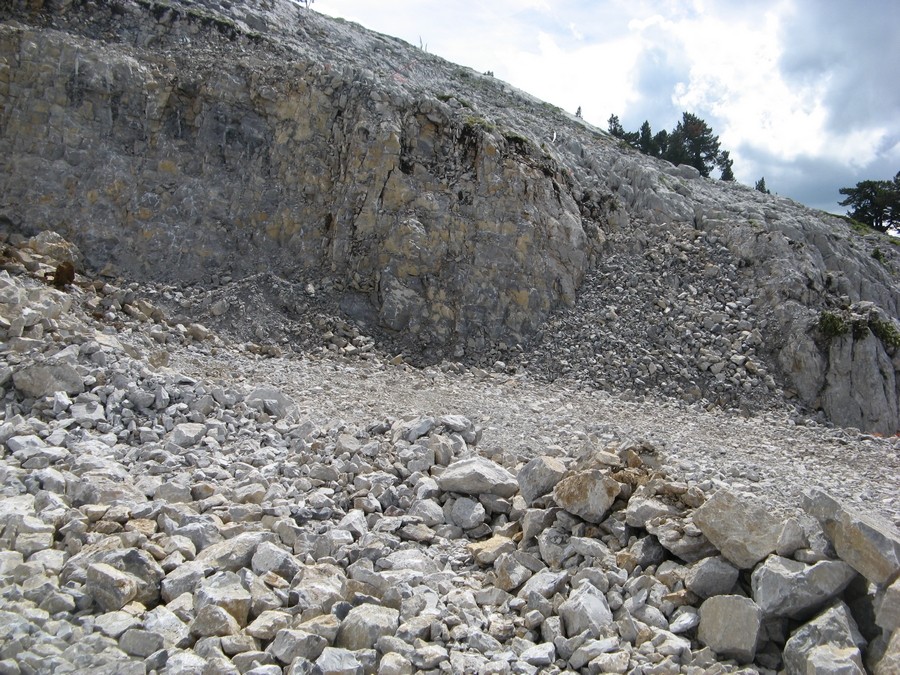

Quelques photos du chantier :
1) TSD Mailhné
  • Gare aval :
  • Les pylônes
a) P1
b. P2
c) P3
d) P5
e) L'un des derniers pylônes

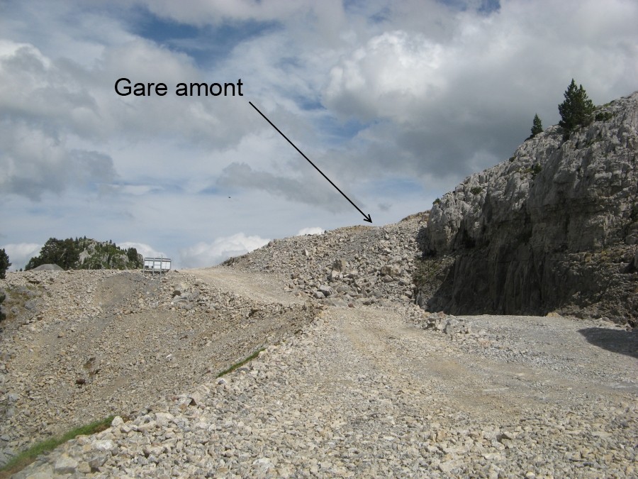

  • Gare amont
2) TSF Soum Couy
  • Départ de l'ancien télésiège
  • Gare aval
Ce message a été modifié par Lion - 06 juillet 2014 - 00:13 .
