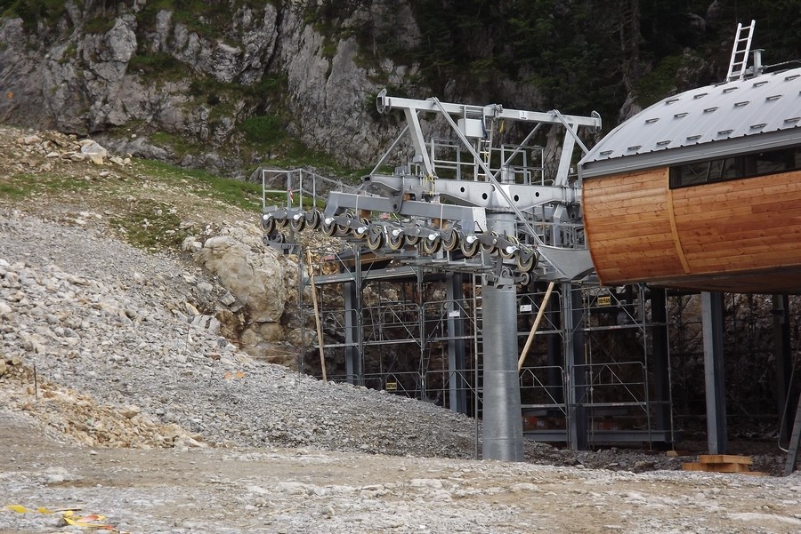

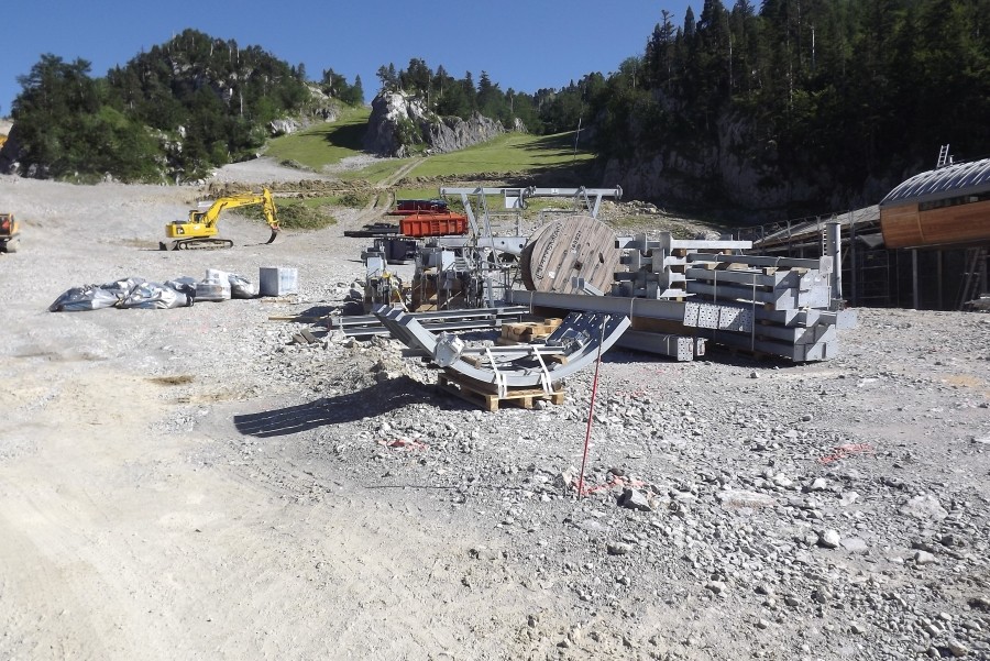

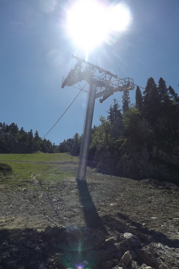

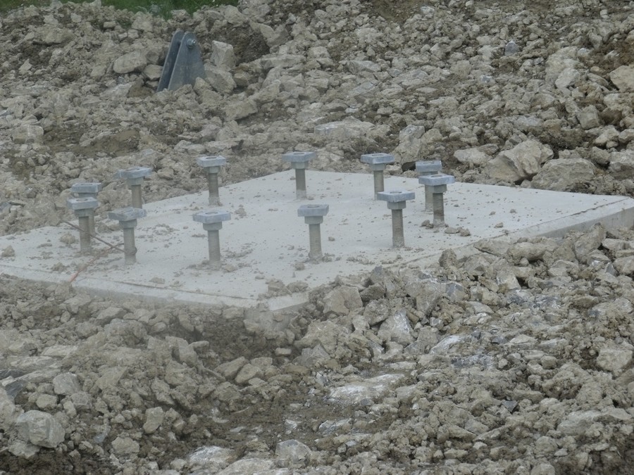

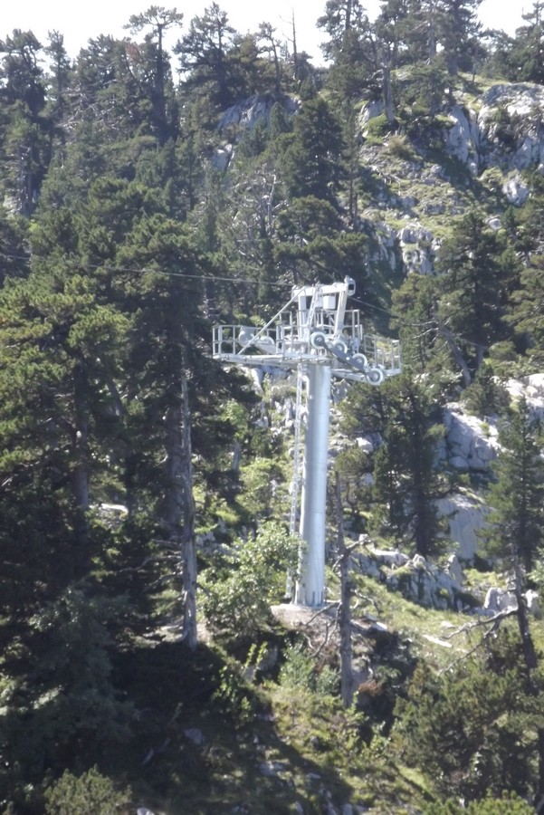

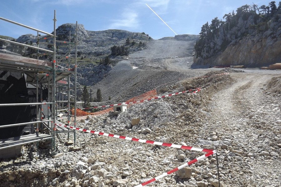

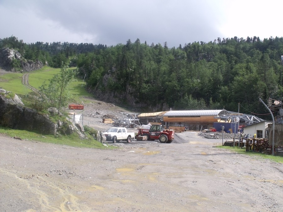

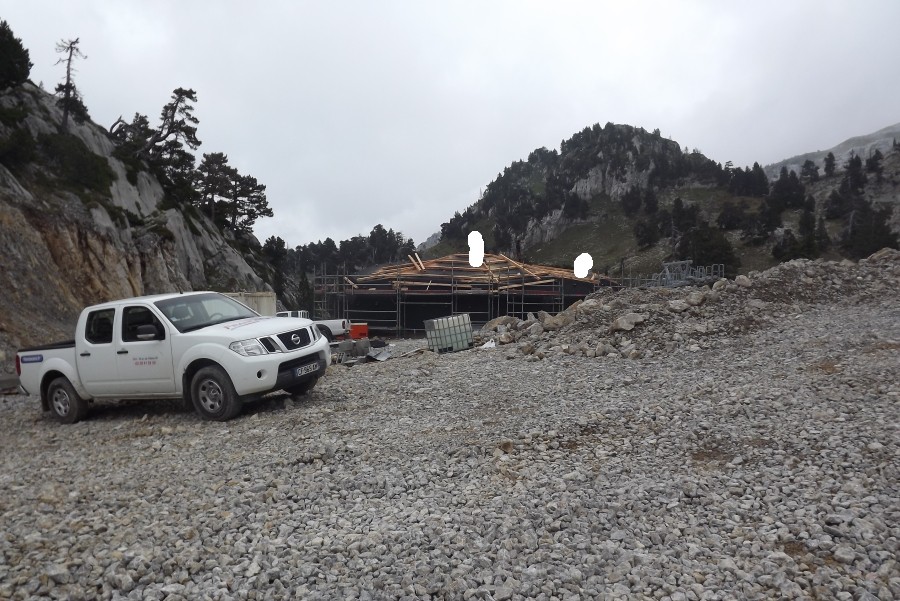

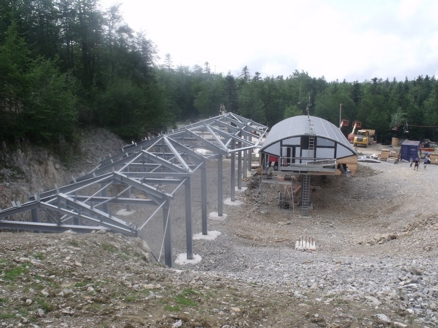

Voici quelques photos des travaux du TSD prises le 26 Juillet 2014 :
  • La gare aval
  • Pylône 3
  • L'agrandissement du lac pour le réseau de neige de culture

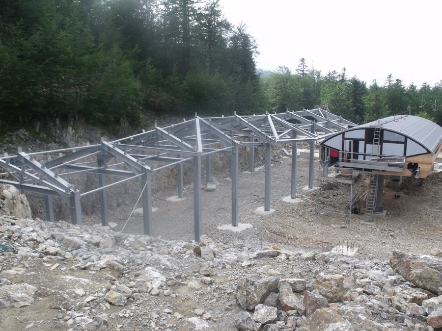

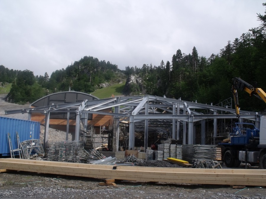

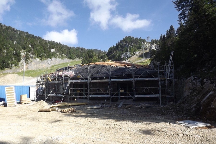

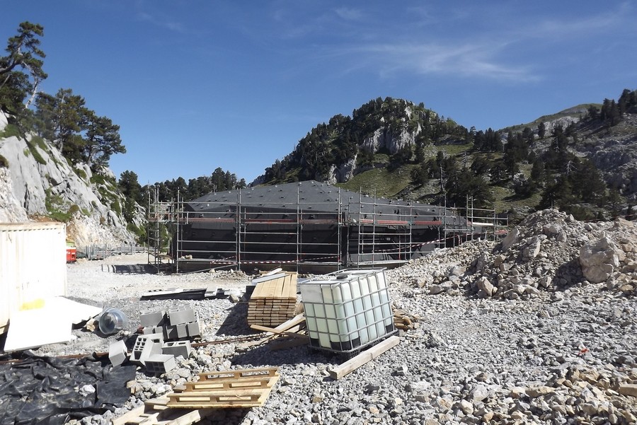

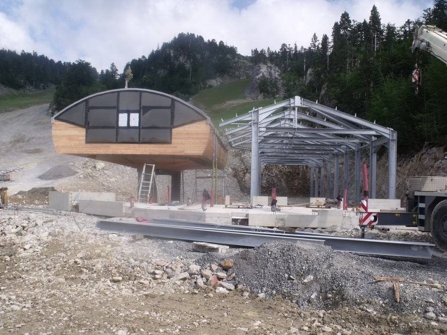

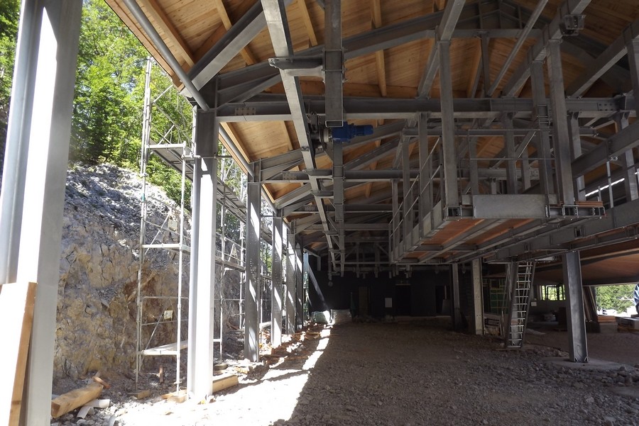

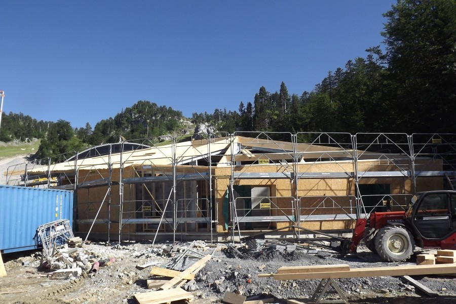

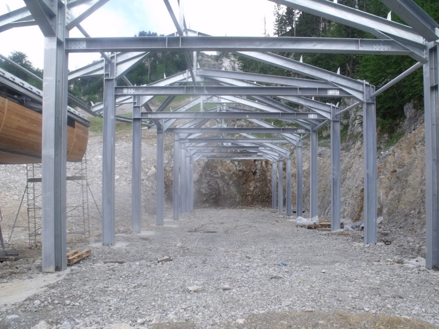

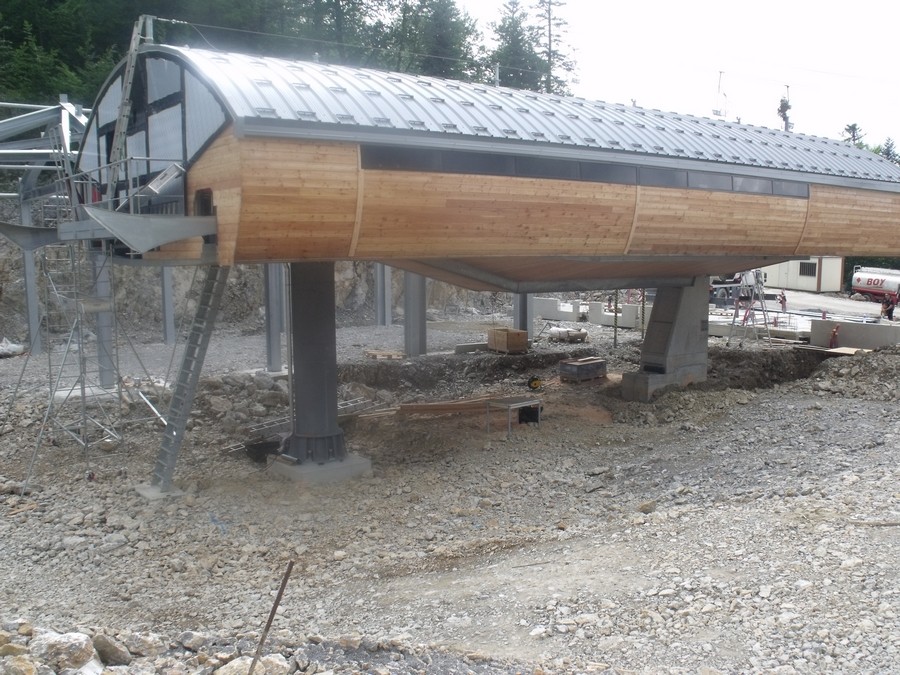

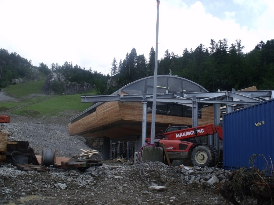

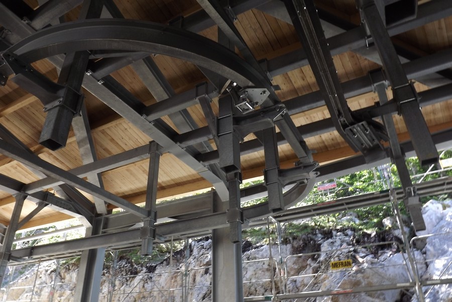

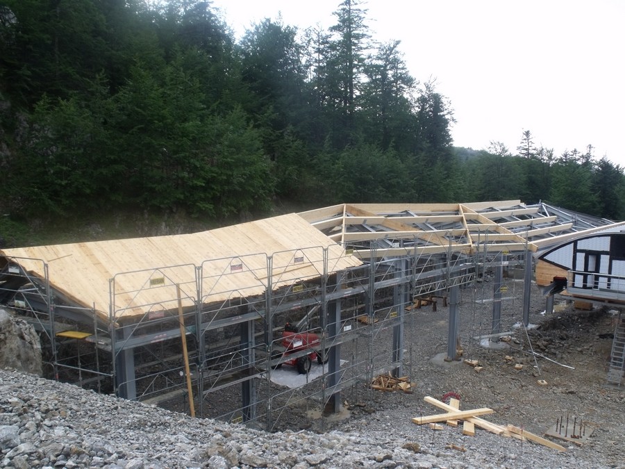

Voici quelques photos du TSD prises le 2 Août :
  • La gare aval
  • Le garage
#43 L'utilisateur est hors-ligne   Le Risoulien
  • Messages : 1 838
Posté 03 août 2014 - 07:47
merci beaucoup pour ce suivi très régulier :)

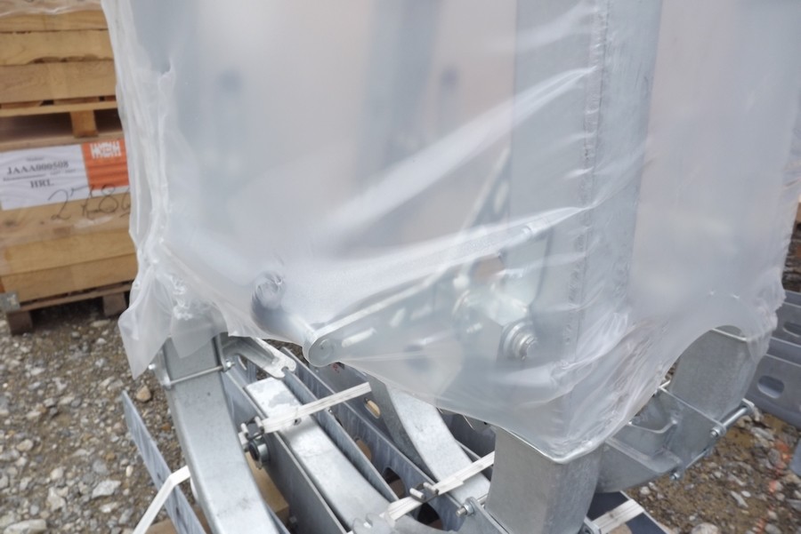

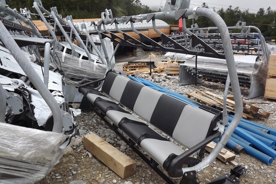

A ce que je vois, il y aura des gardes corps automatiques ?
#44 L'utilisateur est hors-ligne   Guigui74
  • Messages : 9 792
Posté 03 août 2014 - 11:26

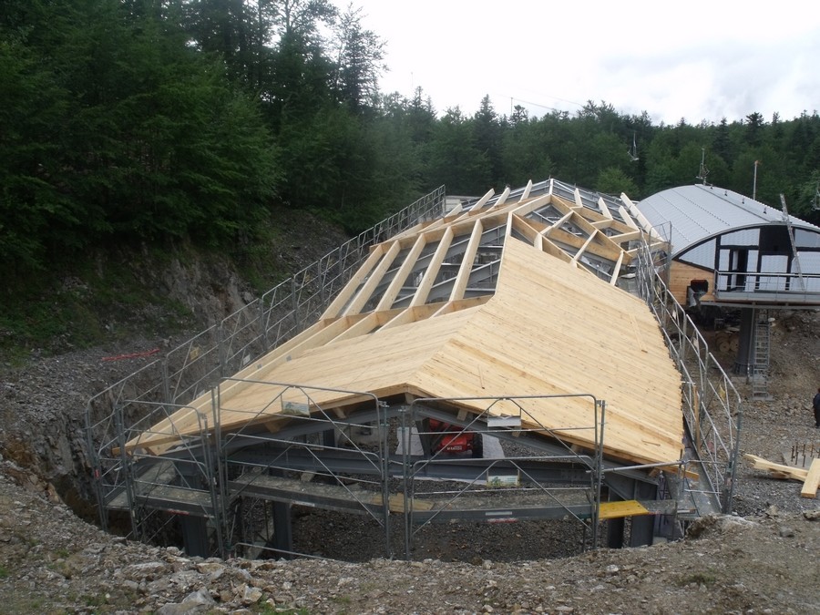

Merci pour ces photos: le toit du garage est traité de façon très contemporaine et originale, j'ai hâte d'en voir le résultat.

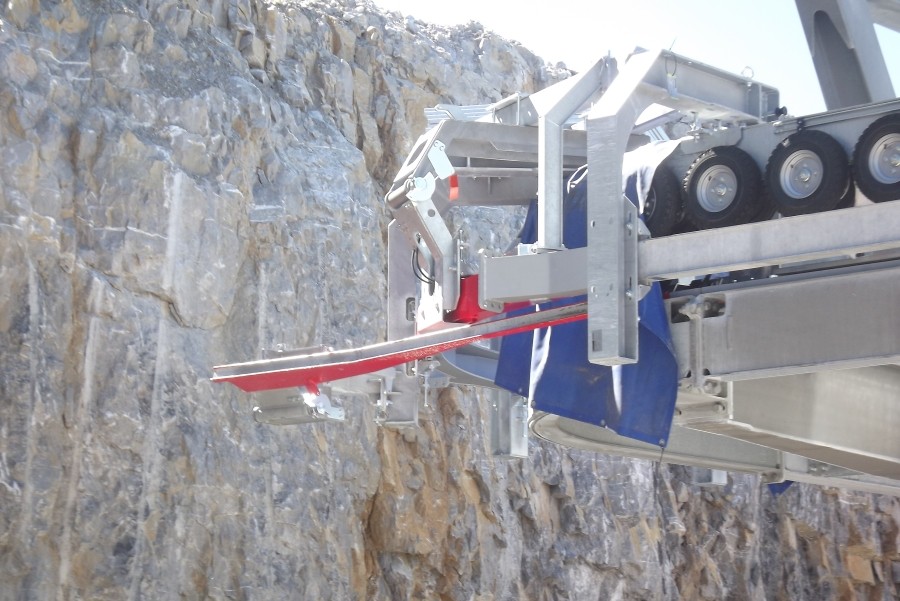

Voir le messageLe Risoulien, le 03 août 2014 - 07:47 , dit :
Pas tout à fait.
Ce télésiège sera en fait le frère jumeau aux TSD6 Cornafond et Verneys à Valloire (même bois et même type de sièges).
Après les conclusions tirées du TSD6A de la Colomba (Val Cenis Vanoise) avec ses gardes-corps entièrement automatiques qui dit que les gens ne sont pas du tout habitués (défauts lors des manoeuvres auto de gardes-corps), Dopel a créé un mix entre les sièges classiques et Skippy uniquement pour la France je crois : les gardes-corps sont manuels mais se vérouillent en ligne.
Avec l'élant de dévérouillage du garde-corps à l'arrivée, le garde-corps se lève tout seul mais je pense que ce phénomène ne se fera plus au bout d'un certain nombre d'année d'exploitation.
En image :
G1 du TSD6 des Verneys à Valloire.
Siège 6E98FMV.
Voilà B)

Voir le messagevalcelouis, le 03 août 2014 - 20:07 , dit :
Skippy qui est un système qui fonctionne très bien, les arrêts générés par le système Skippy de Val Cenis sont justifiés et prouvent tout simplement que le système fonctionne (car les arrêts sont générés par des garde corps non verrouillés).
Le siège "FMV" est un produit intermédiaire effectivement, mais pas créé parce que Skippy ne fonctionne pas, et pas non plus pour le marché français. Ce siège a été installé un peu plus tôt en Autriche.
Le déverrouillage du siège FMV ne donne aucun élan au garde corps vu que ce n'est pas le garde corps qui est actionné au déverrouillage sur ce type de siège. Il n'y a aucune raison que le garde corps ne remonte pas tout seul après plusieurs années d'exploitation, tant que le ressort de garde corps est tendu.

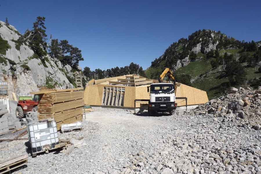

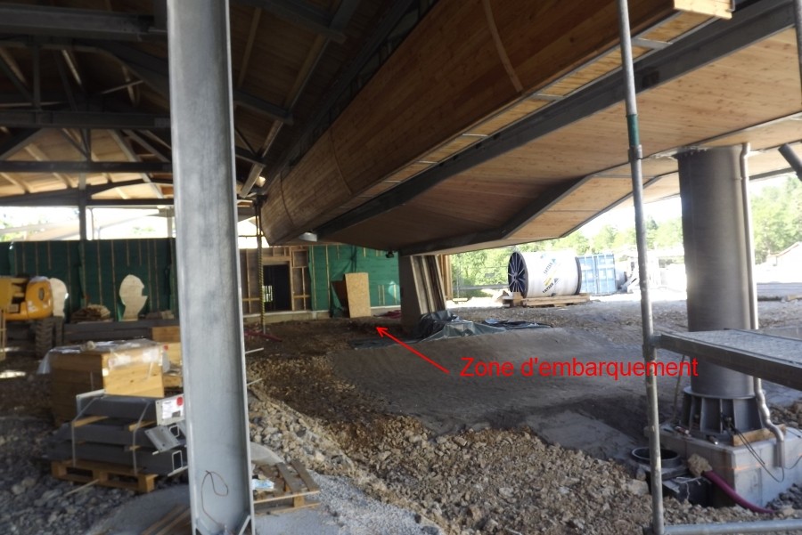

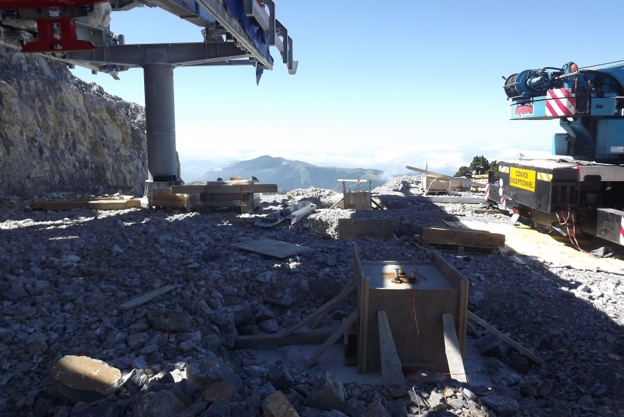

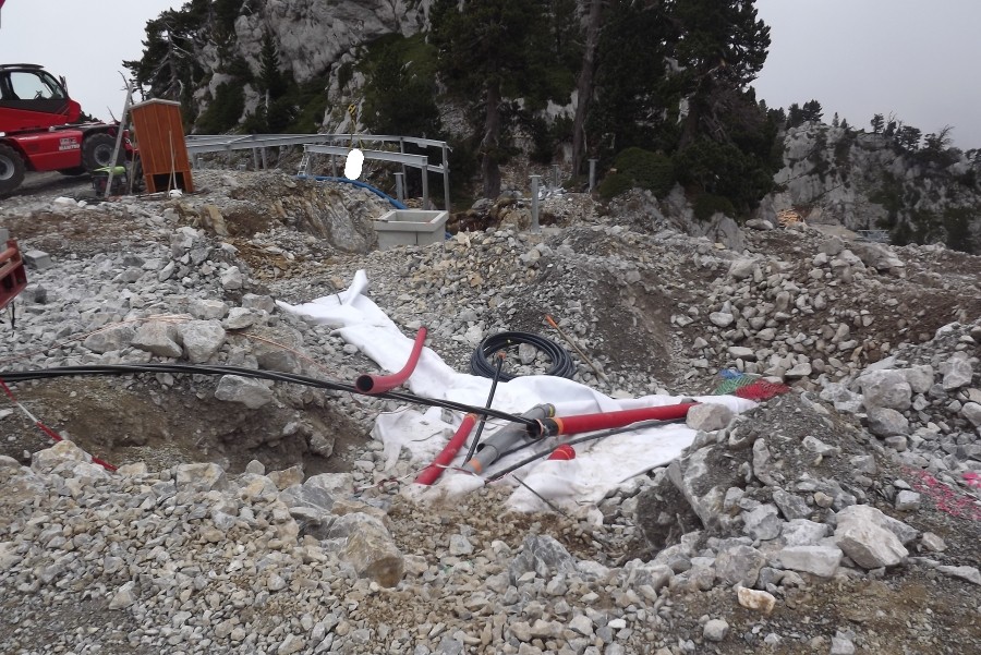

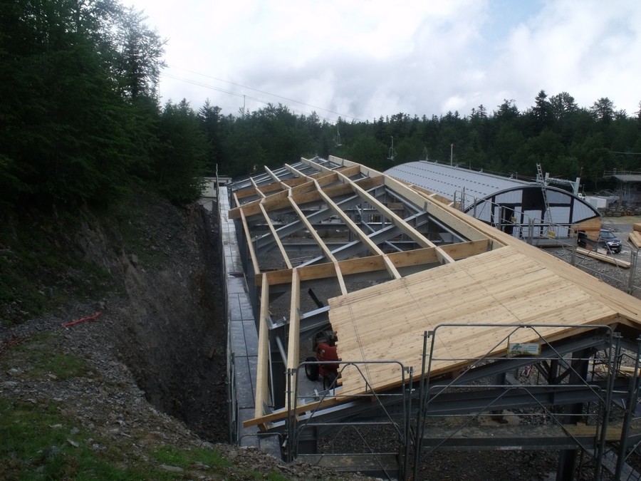

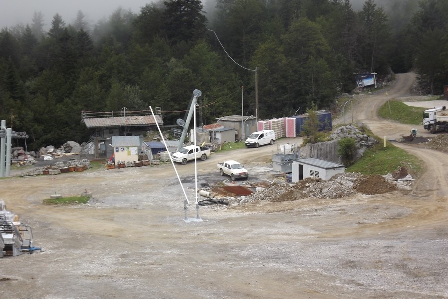

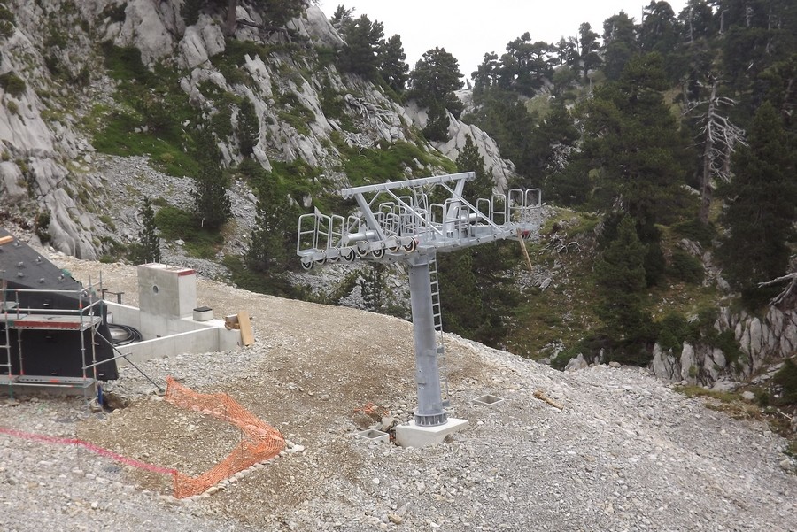

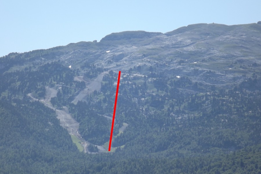

Voici quelques photos concernant les constructions du TSD Mailhné et du TSF Soum Couy.
Une vue d'ensemble du domaine avec le tracé du TSD
A. TSD Mailhné
  • La gare aval
  • Le toit du garage avec l'isolant

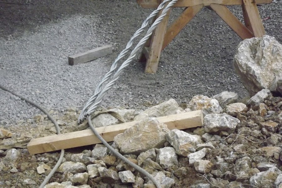

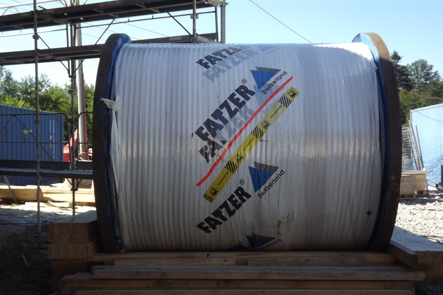

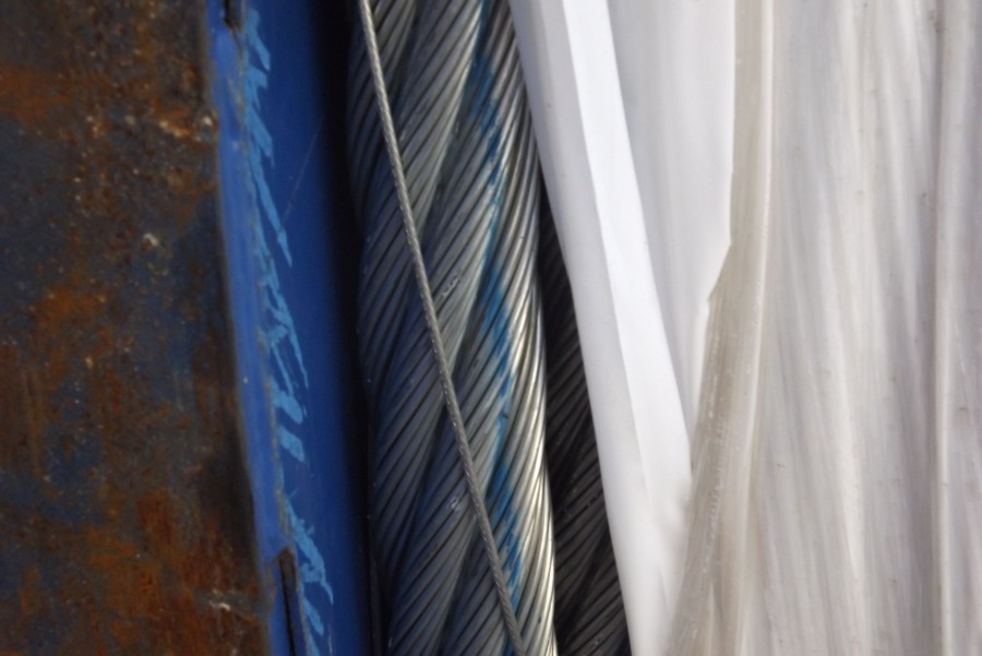

  • Le câble
  • Le câble électrique

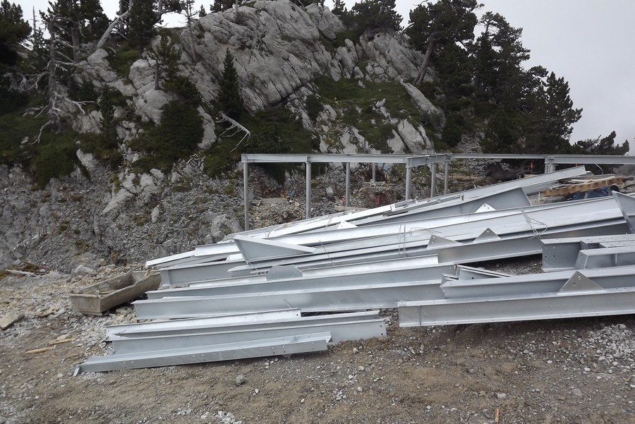

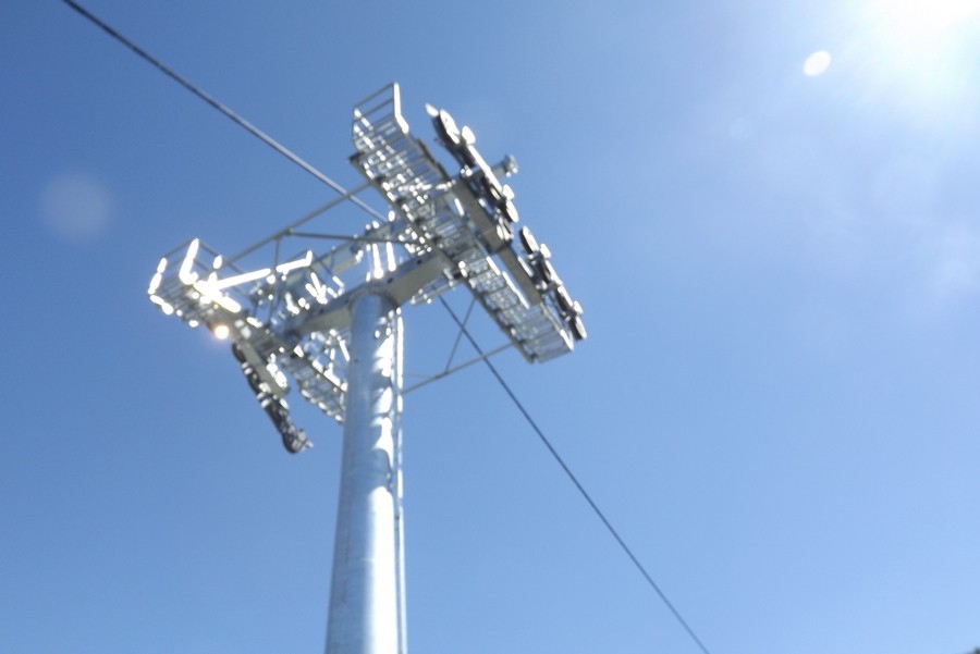

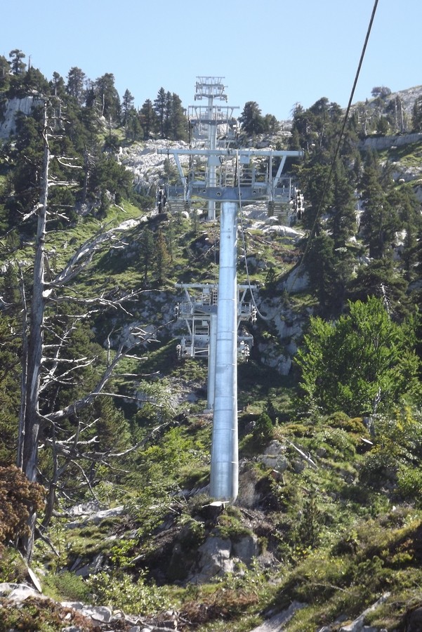

  • Les pylones
  • P1
  • P3
  • Avant dernier pylône
  • Dernier pylône

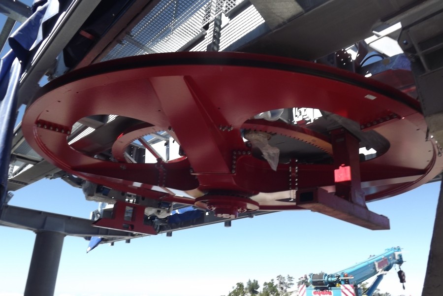

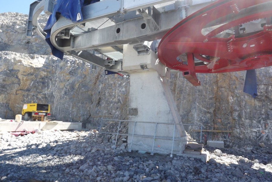

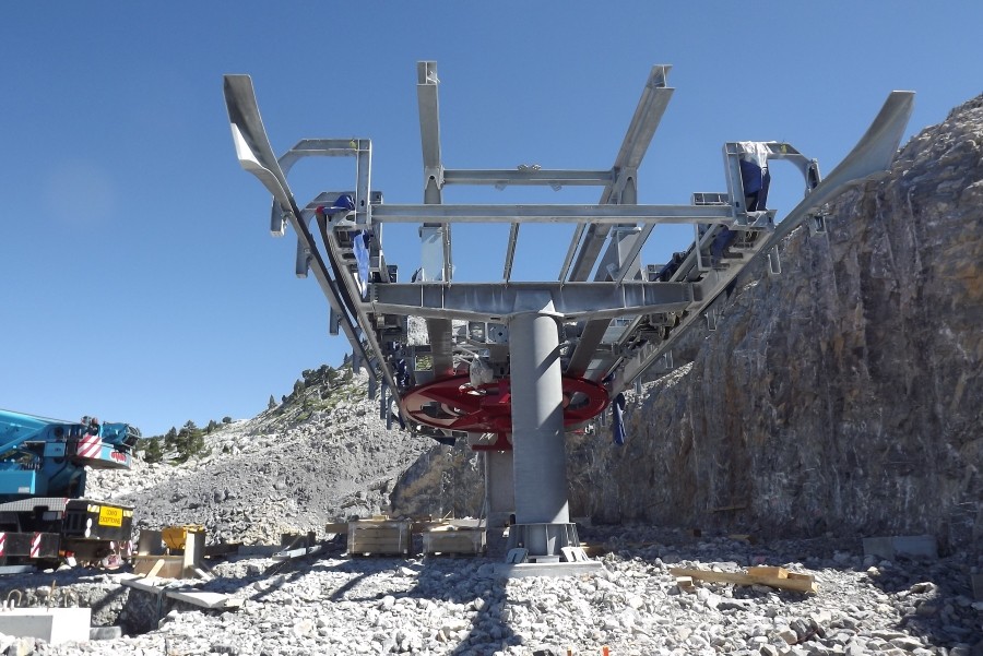

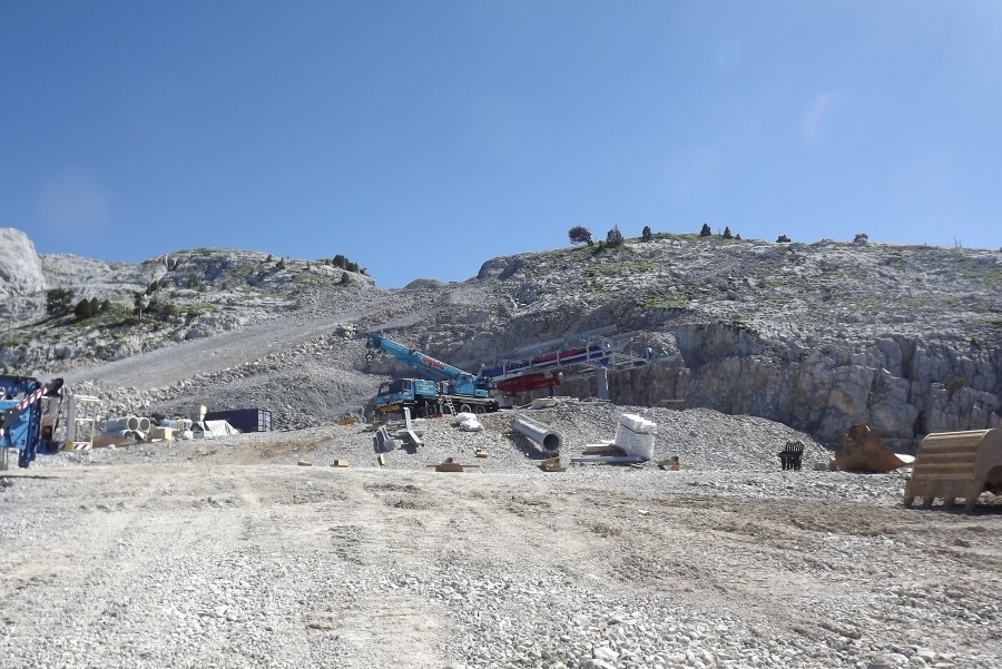

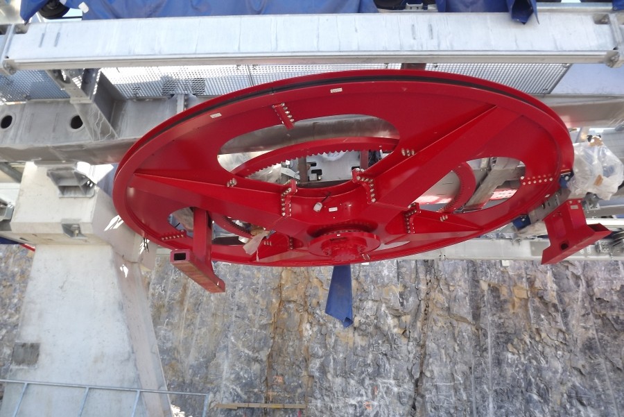

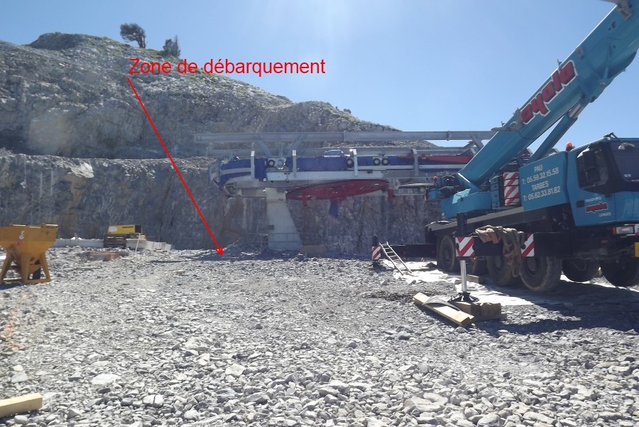

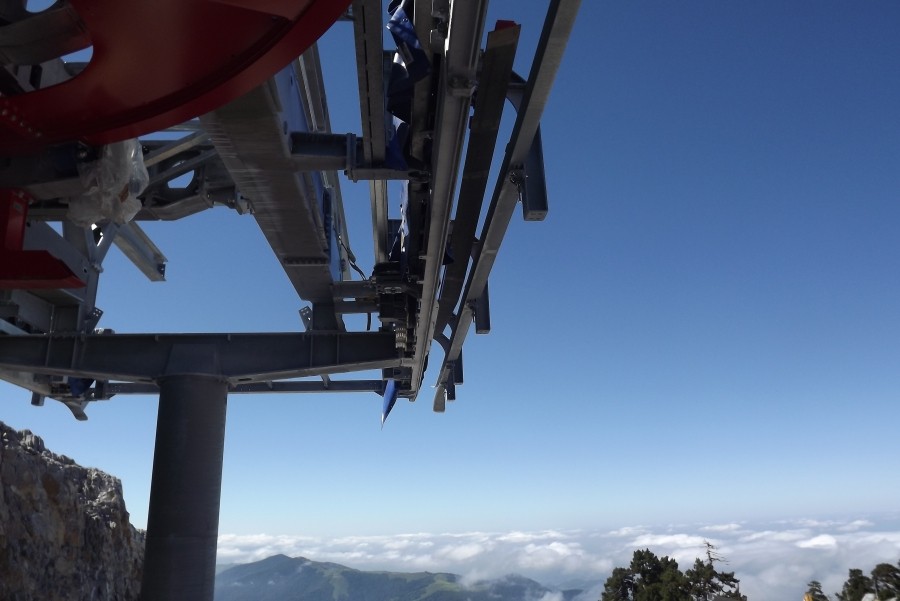

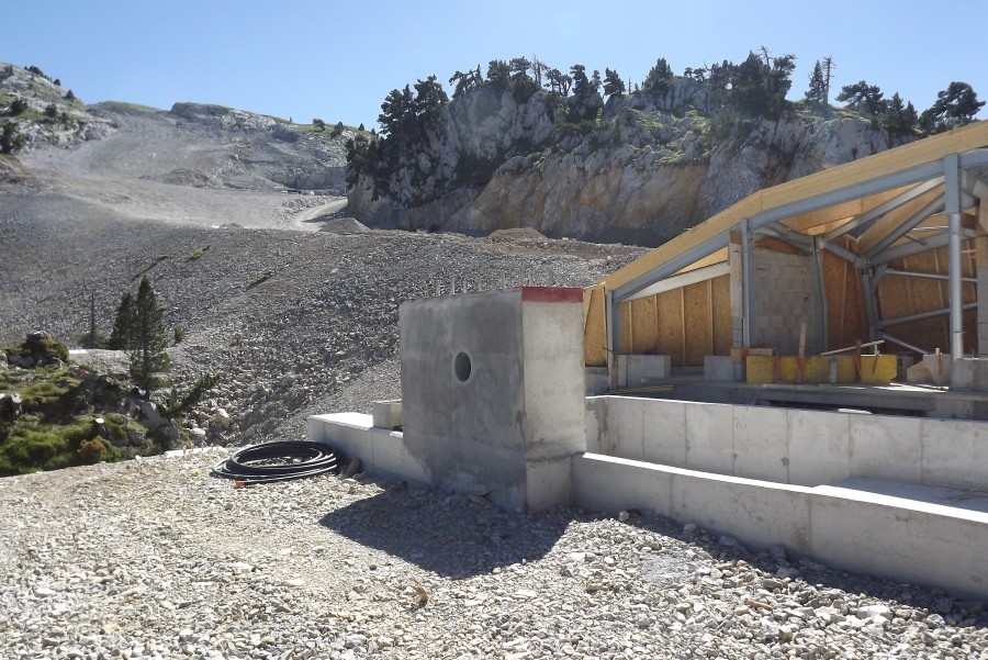

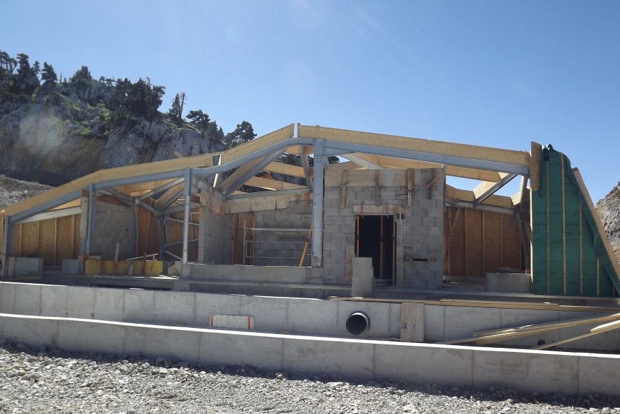

2. La gare amont
  • La roue motrice
  • Le moteur
  • Le pignon enveloppé du moteur de secours

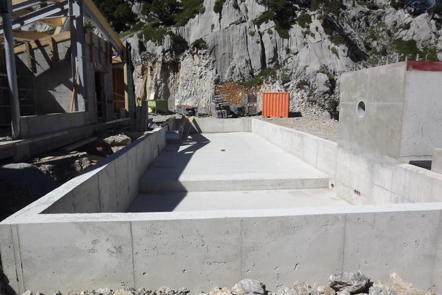

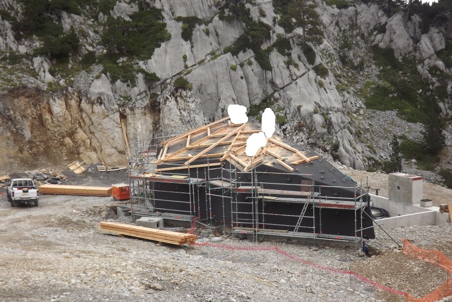

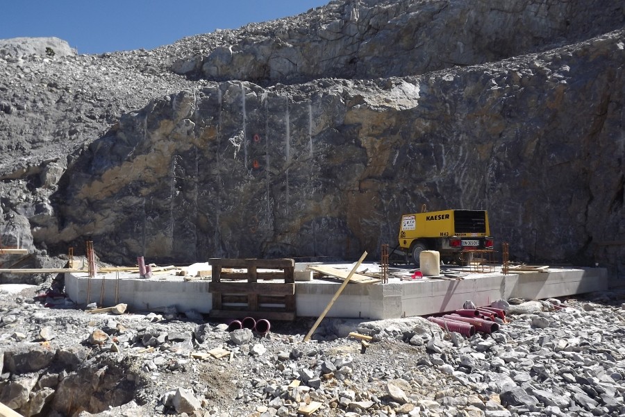

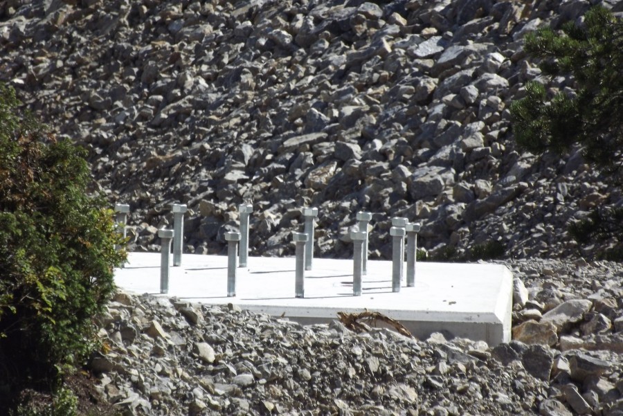

  • Les fondations du local de commande
L'embarquement et le débarquement se fera du côté transversal des gares et le sens de montée sera sur la droite d'après la disposition des locaux de commande

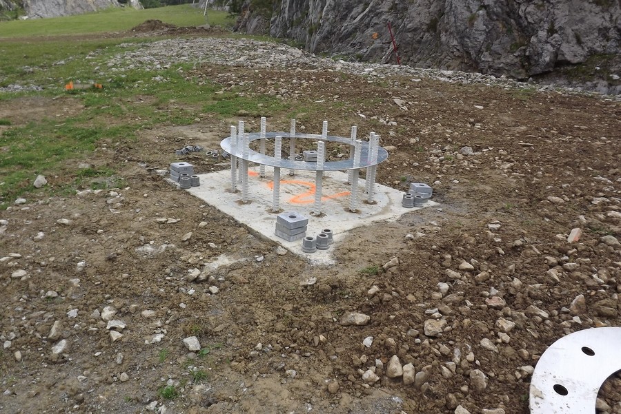

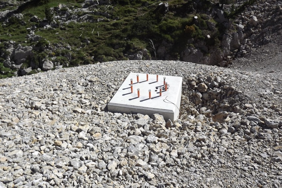

B. TSF Soum Couy
1. La gare aval
  • Le local de commande

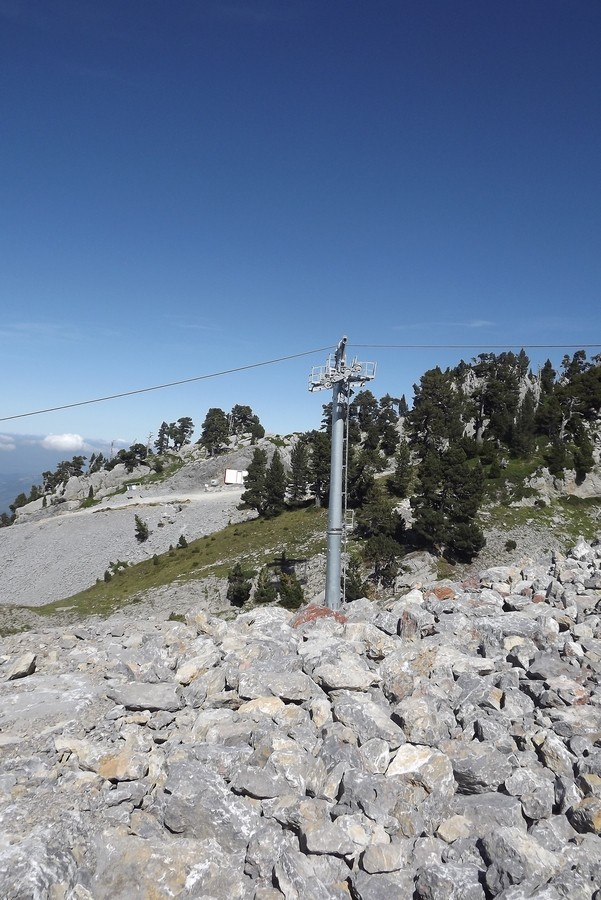

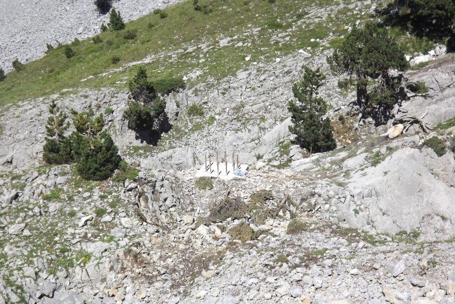

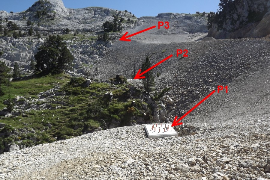

2. Les pylônes
  • P1
  • P2
  • Emplacement du P3

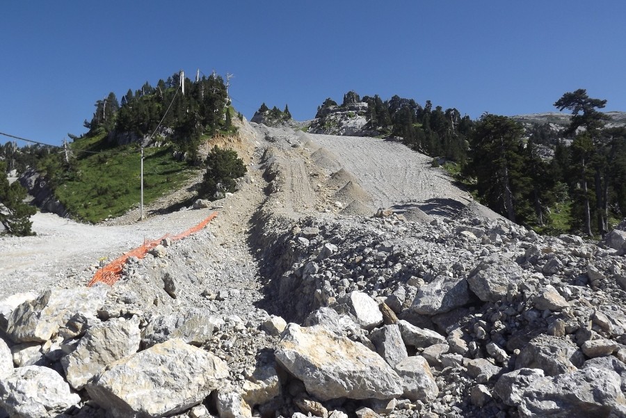

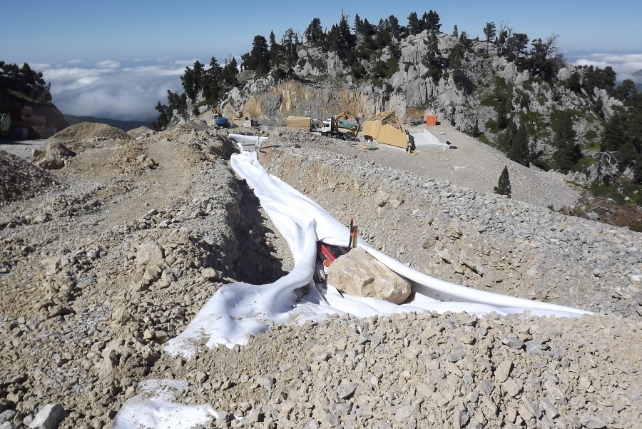

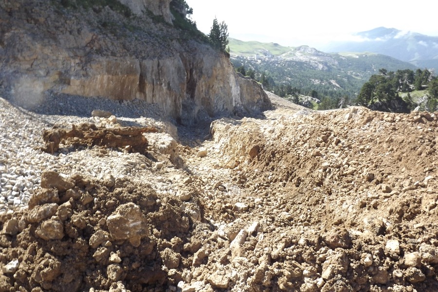

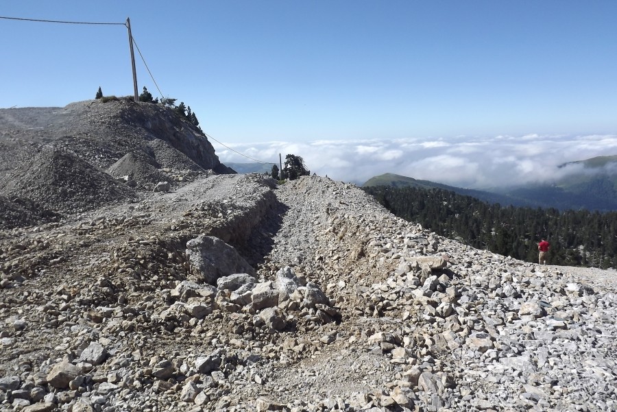

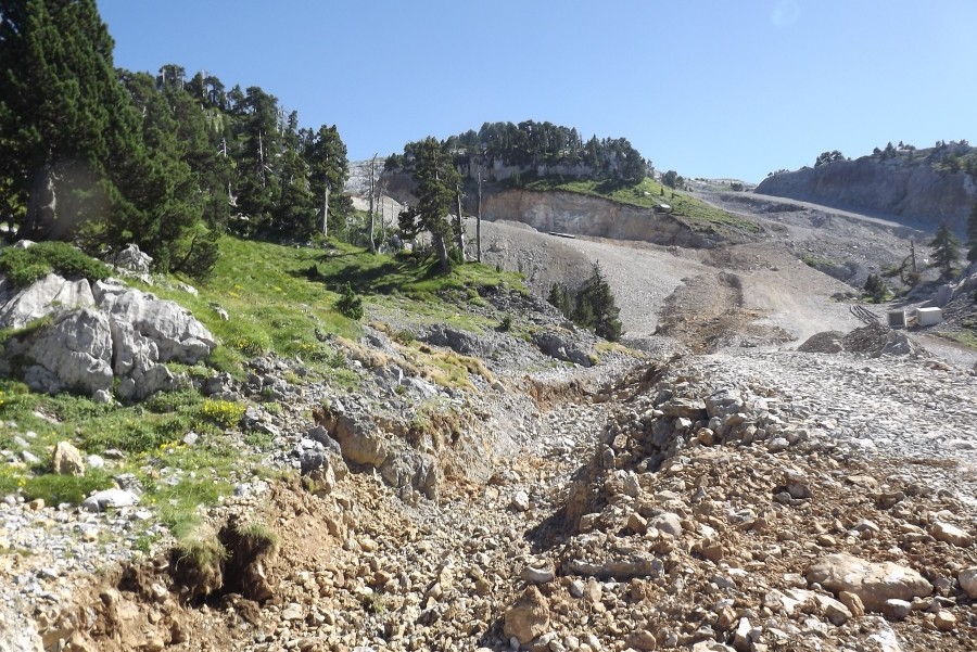

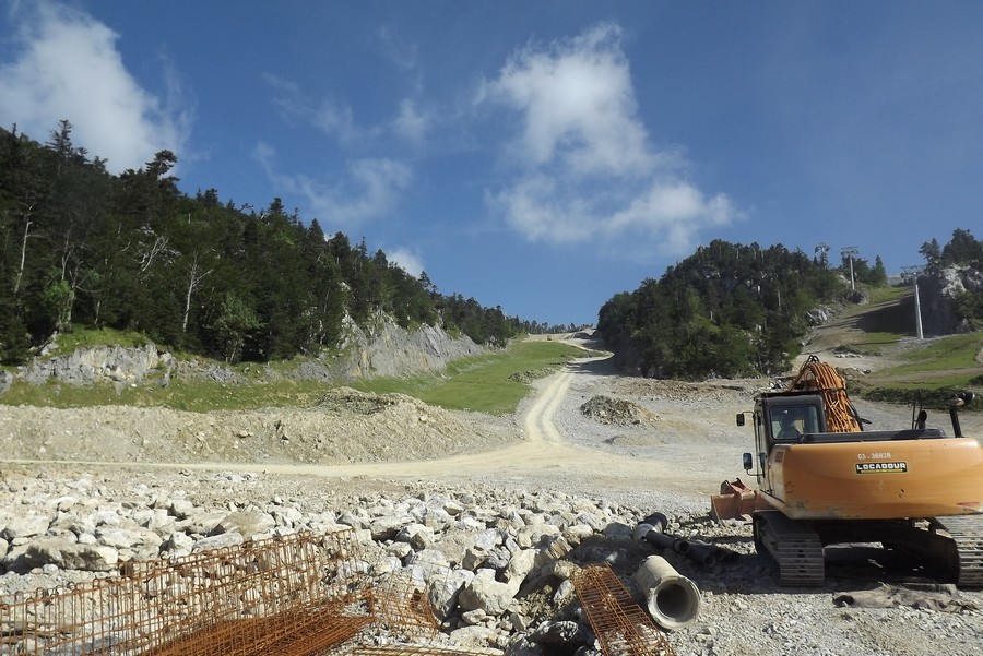

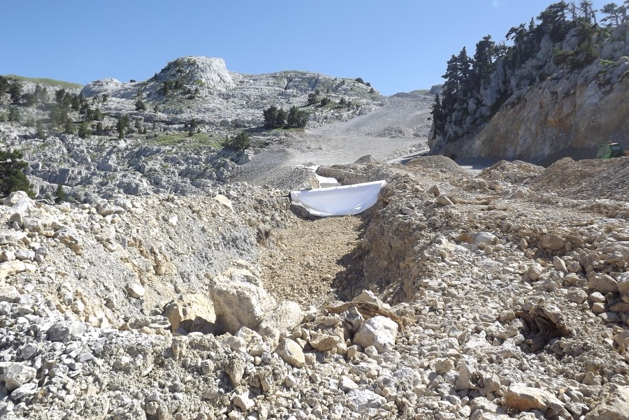

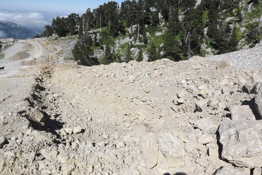

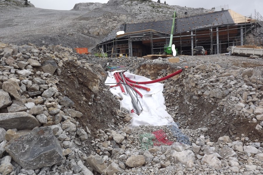

C. Divers
  • Les tranchées
  • Piste "Les lagopèdes"

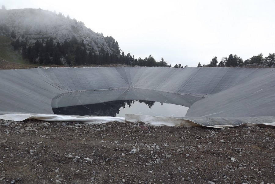

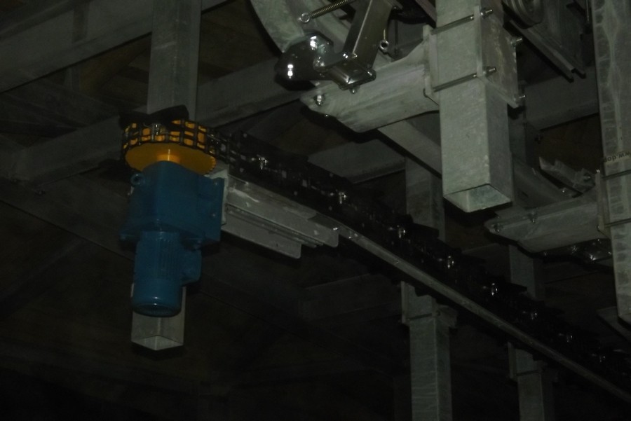

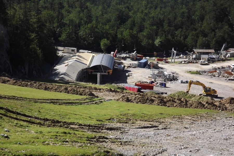

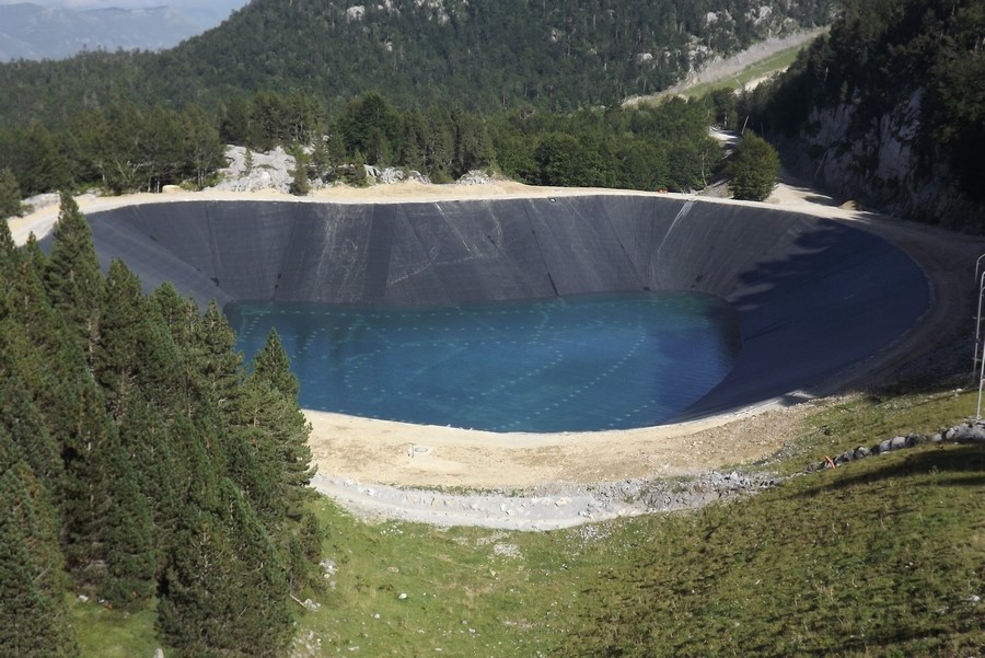

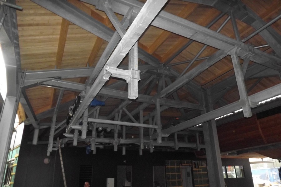

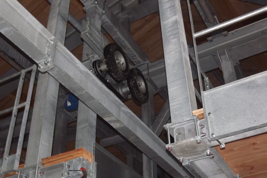

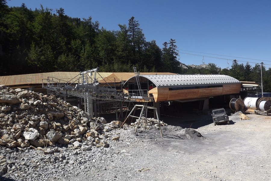

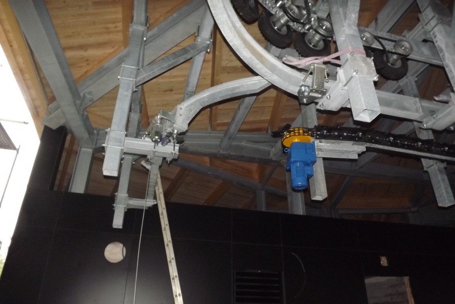

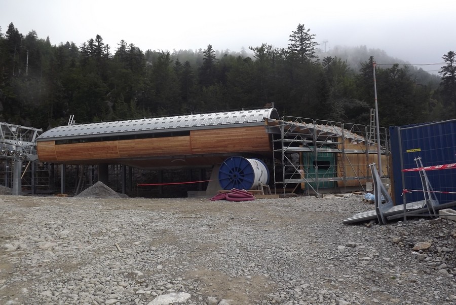

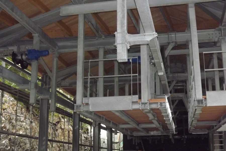

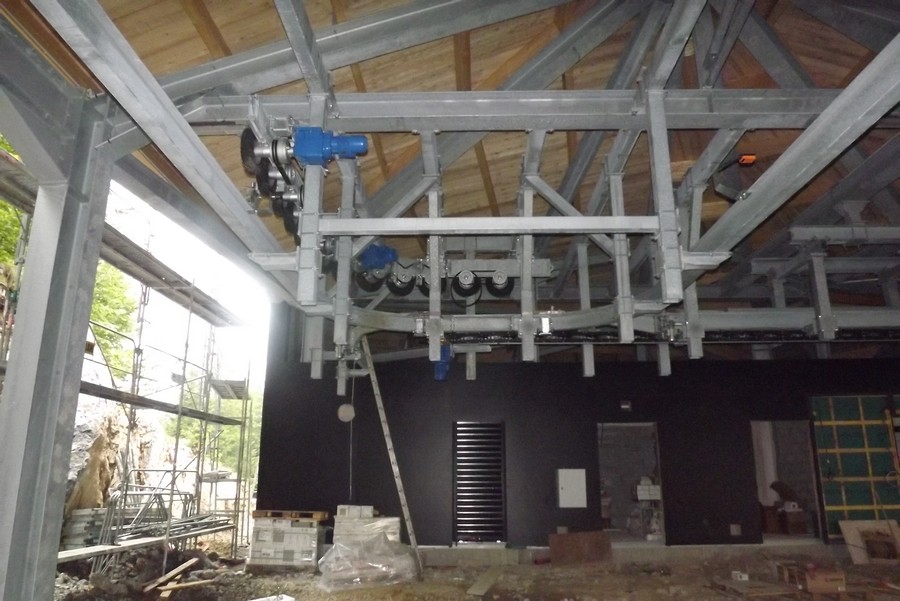

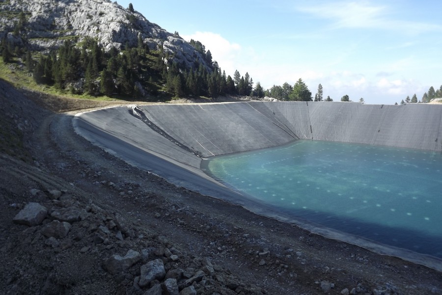

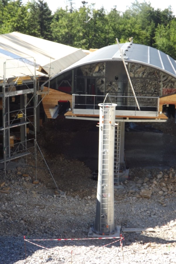

Voici quelques photos prises le 31 Août 2014 :
  • La retenue d'eau
  • La gare aval

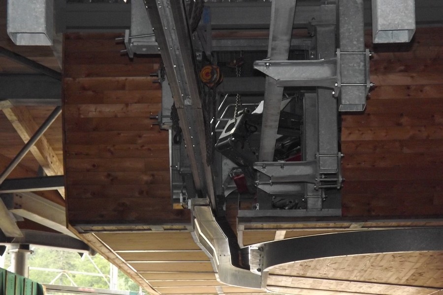

  • Le garage
  • Le rail

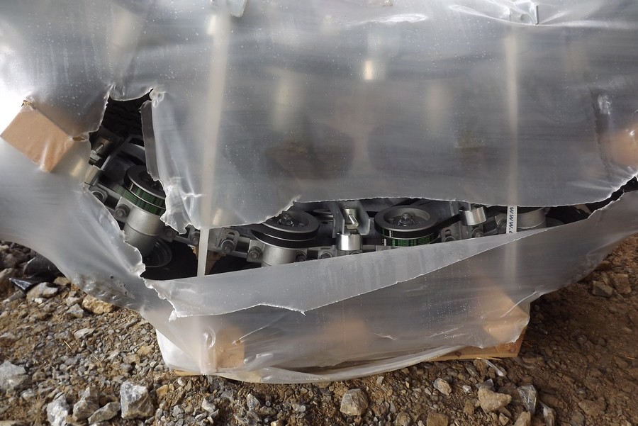

  • Poulie
  • P1
  • P2

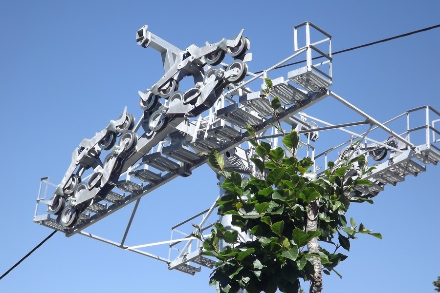

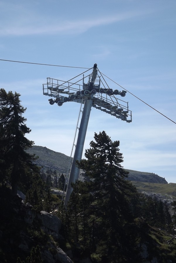

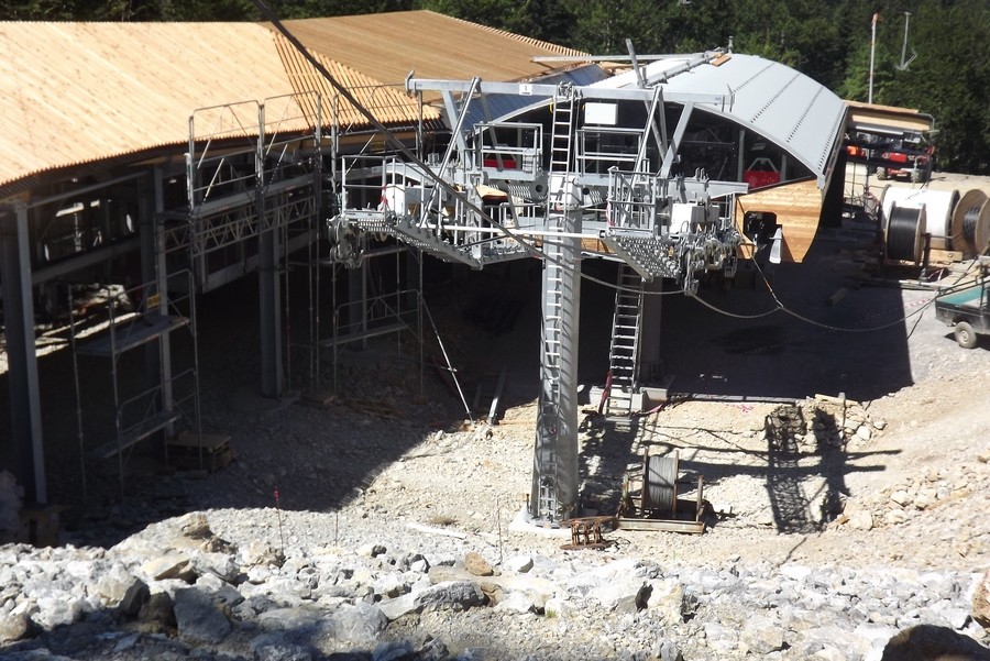

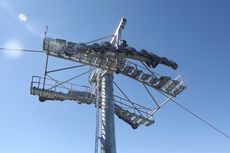

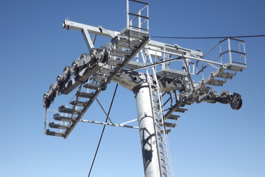

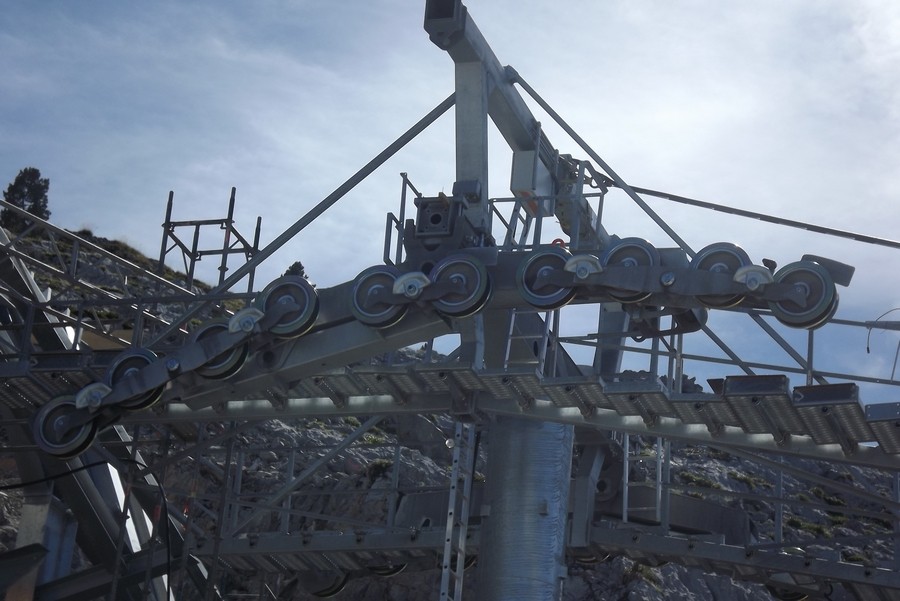

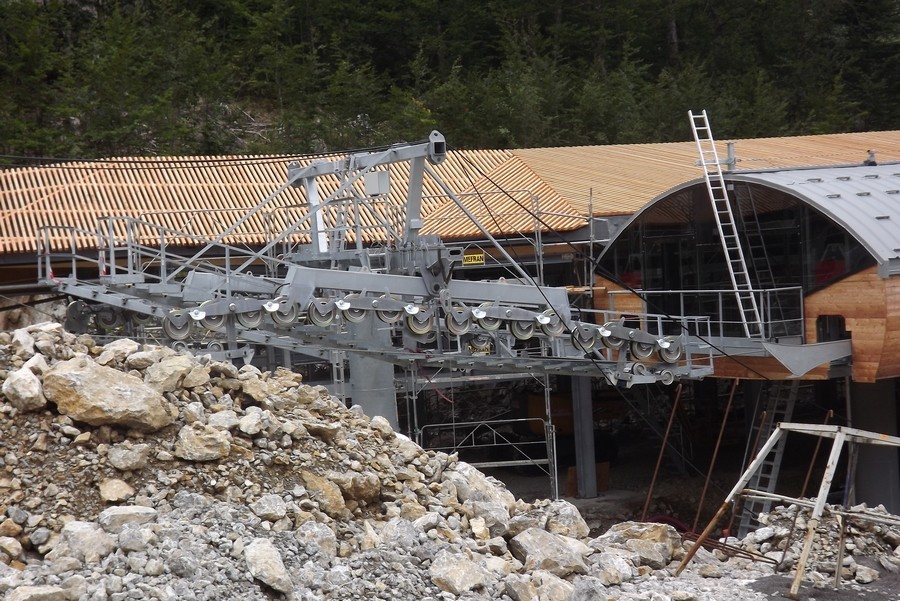

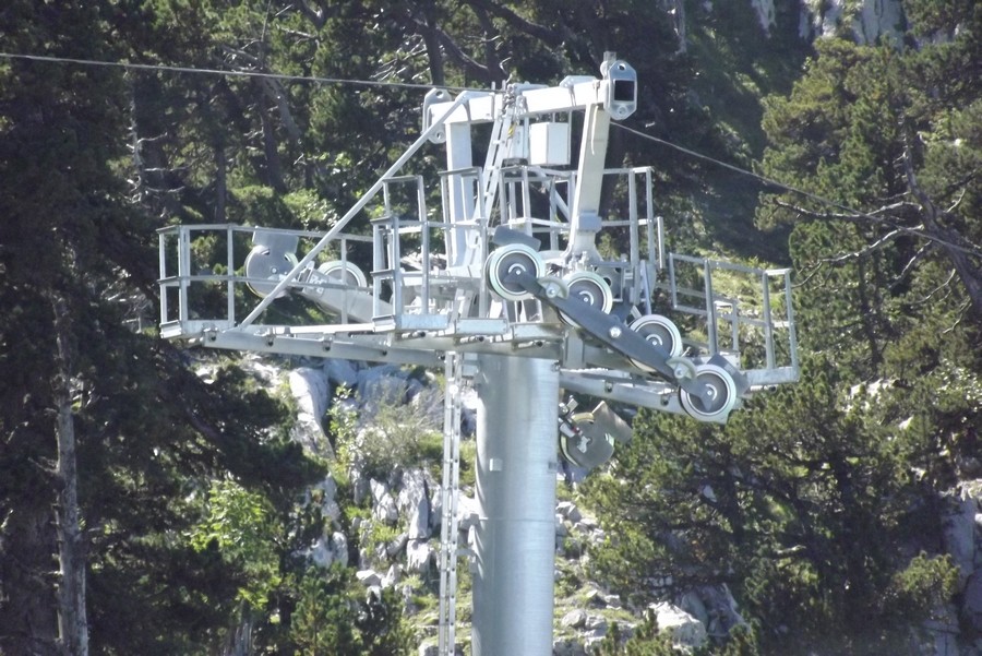

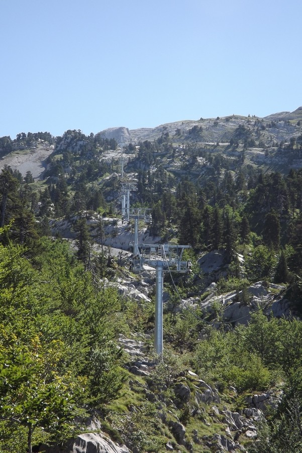

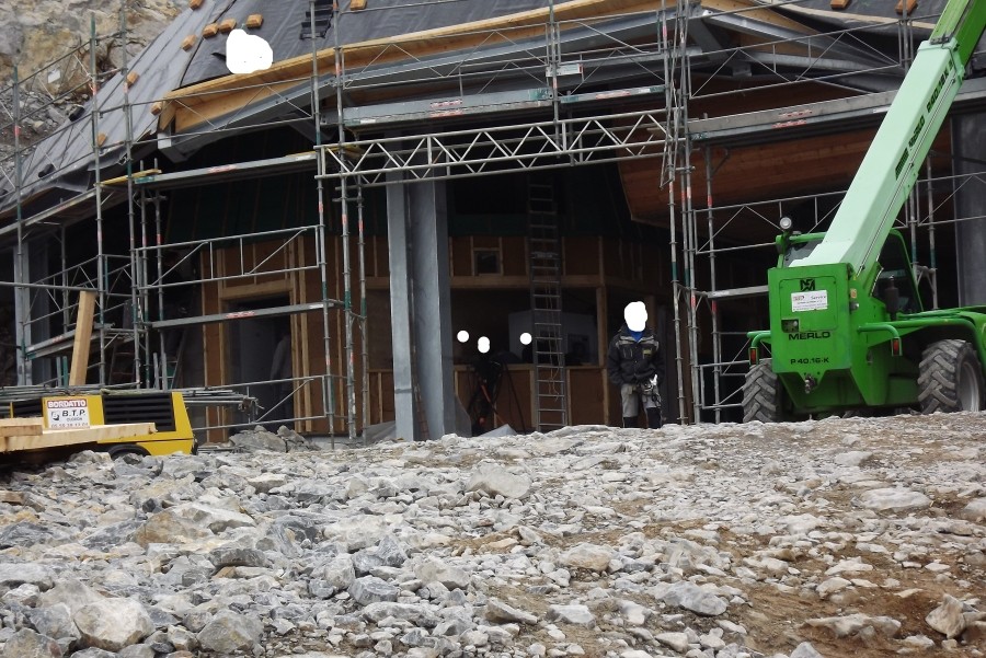

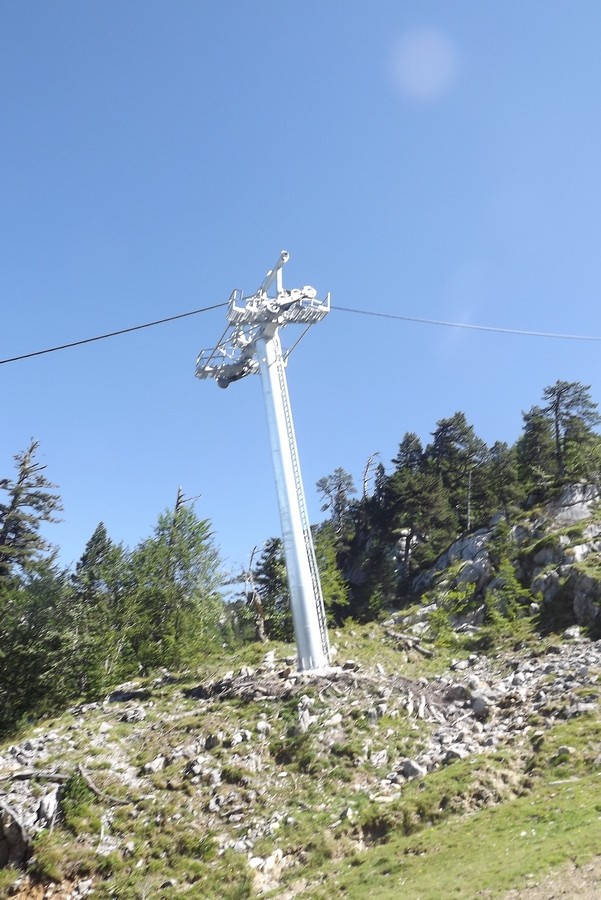

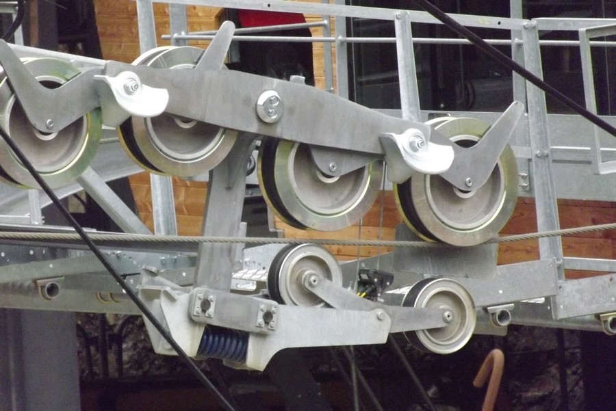

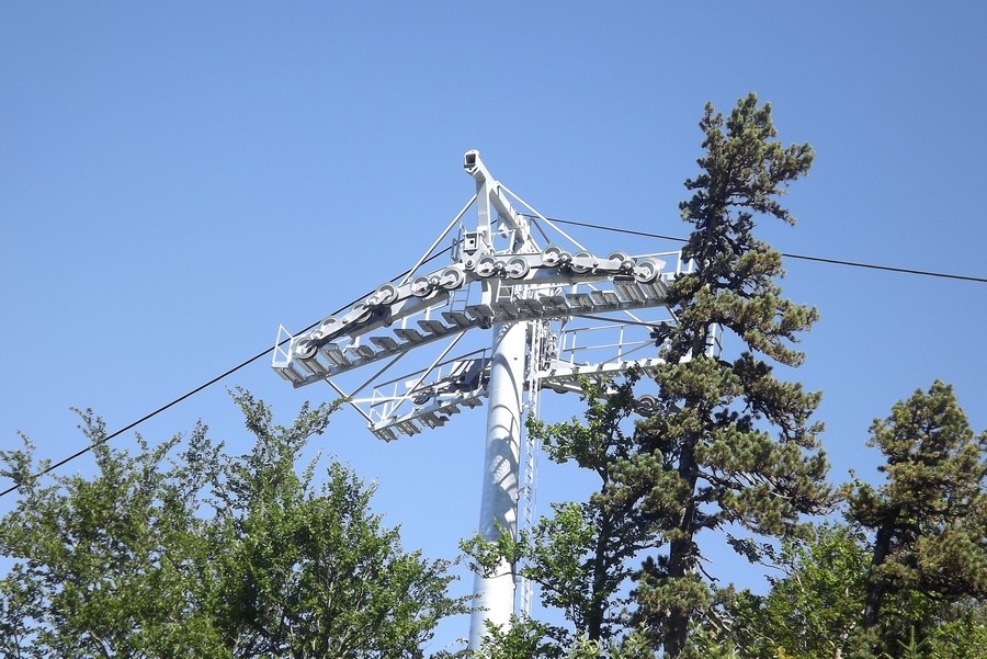

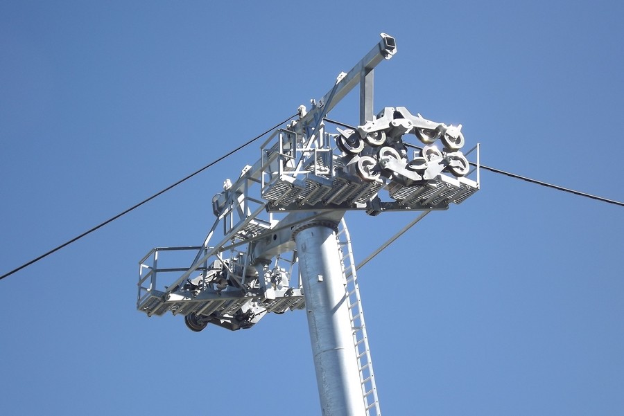

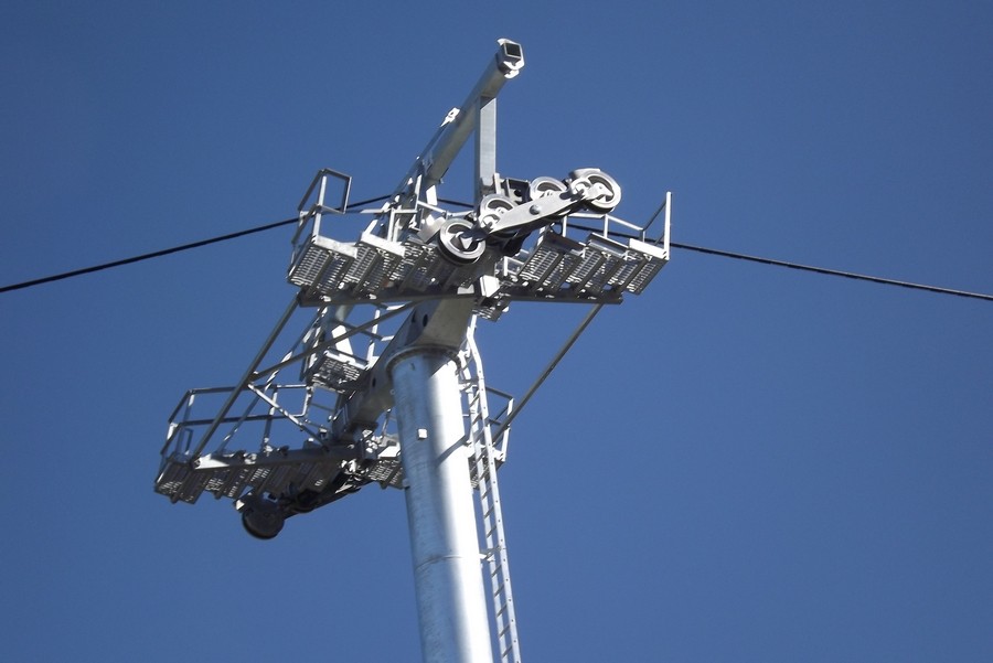

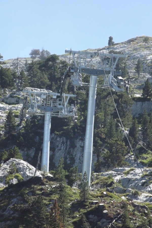

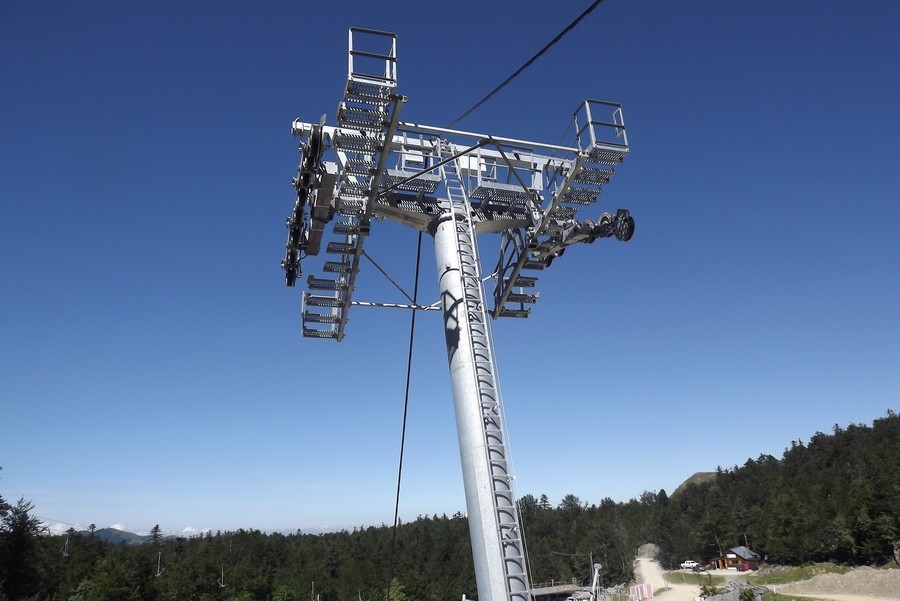

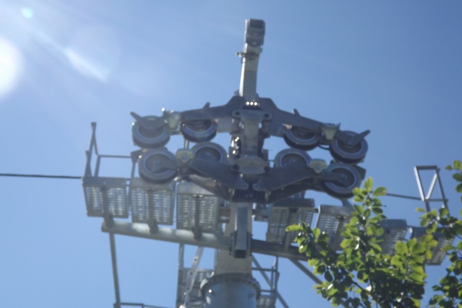

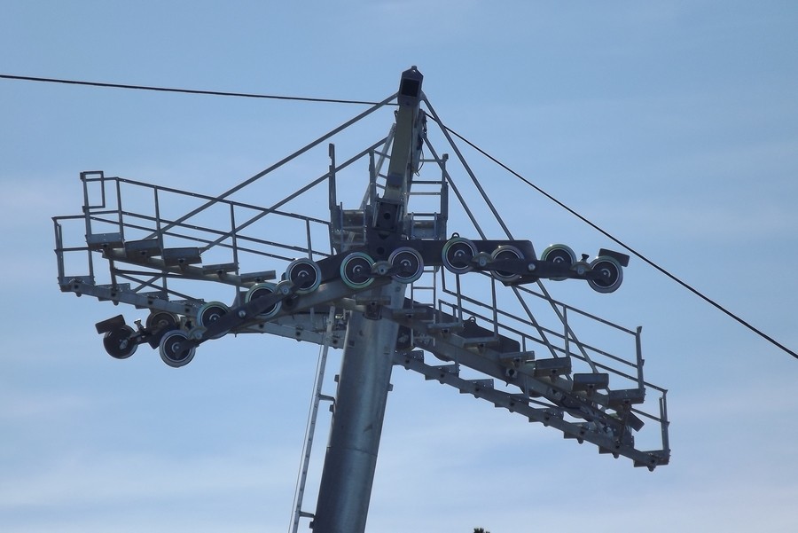

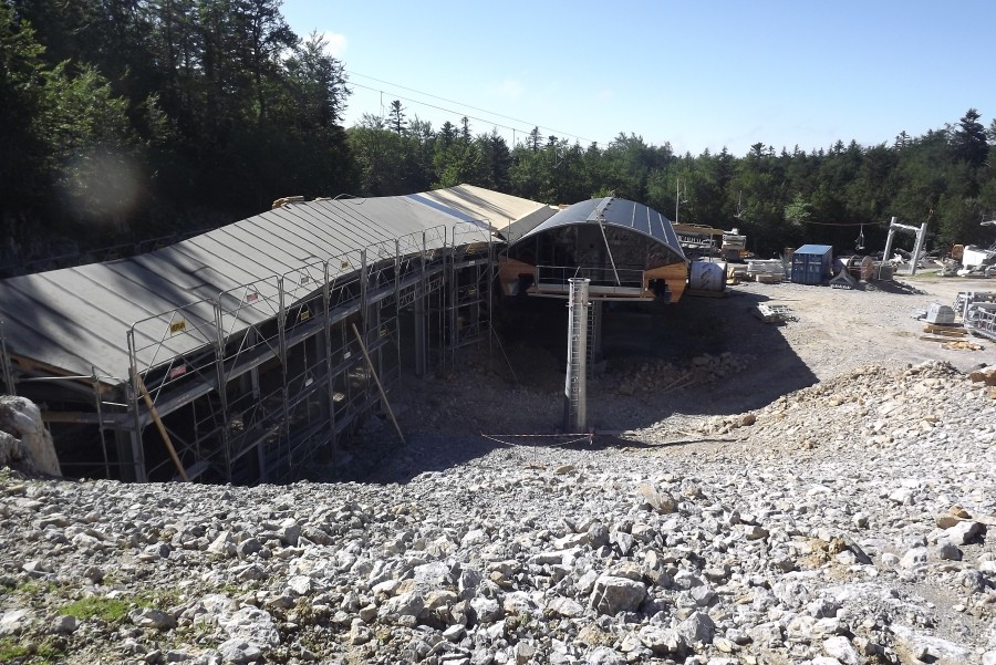

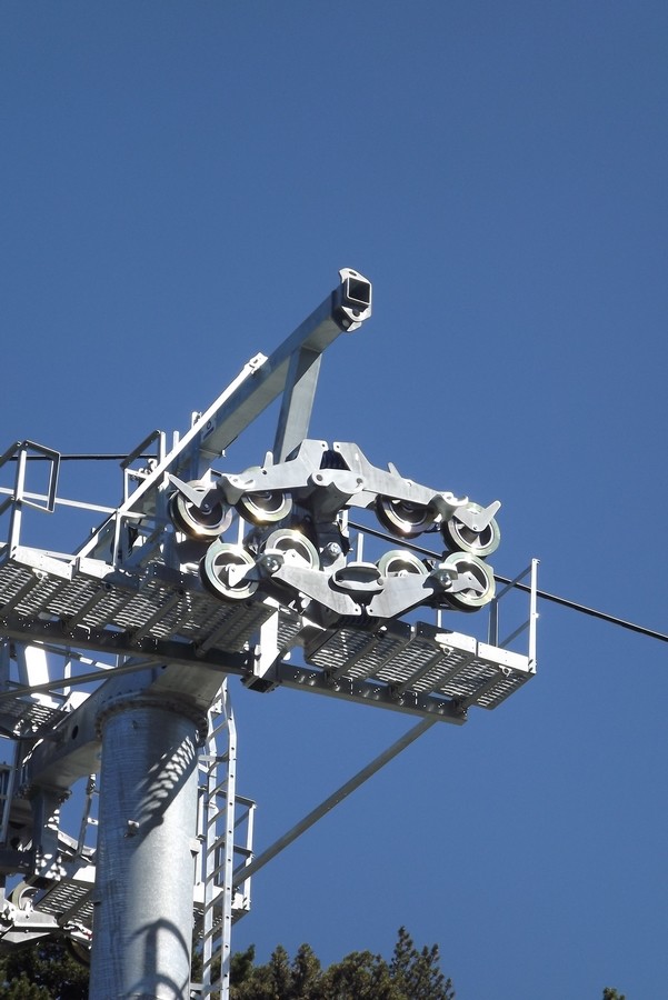

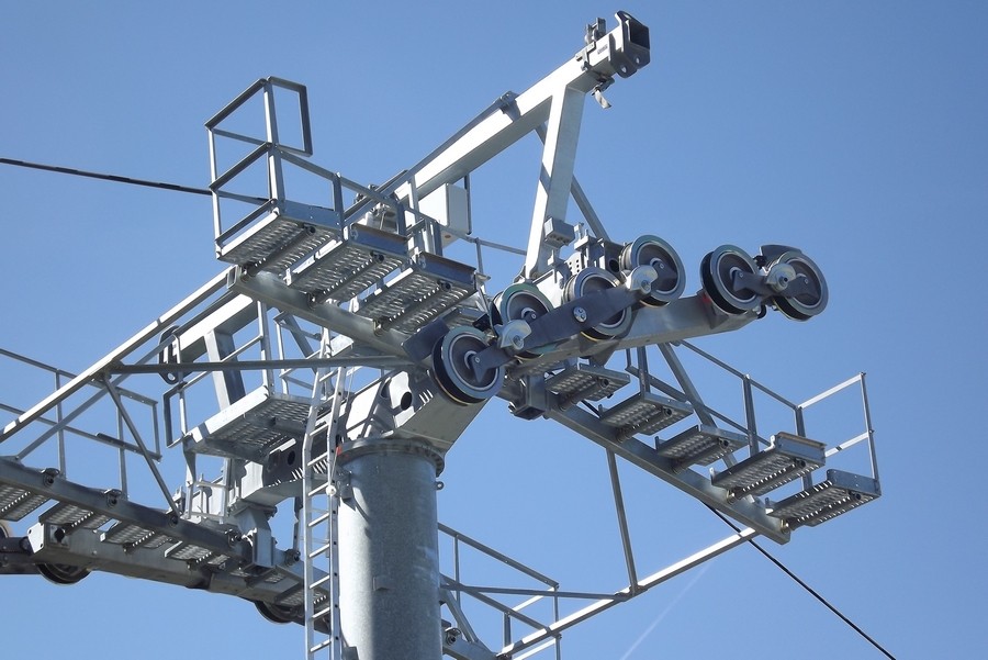

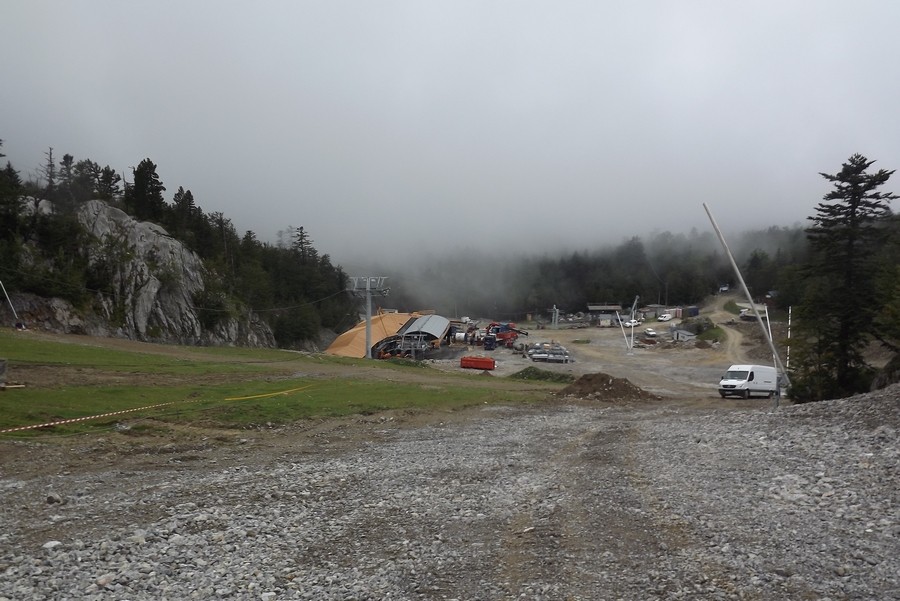

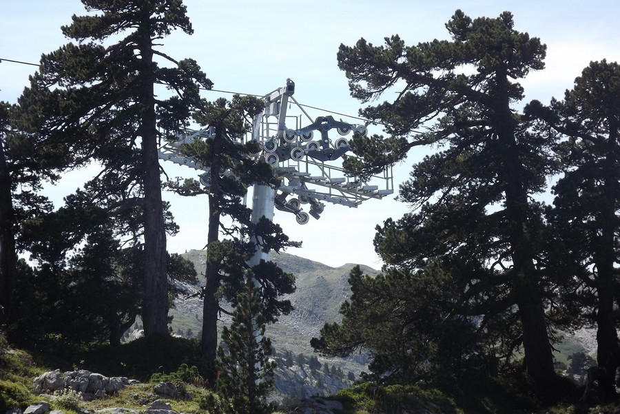

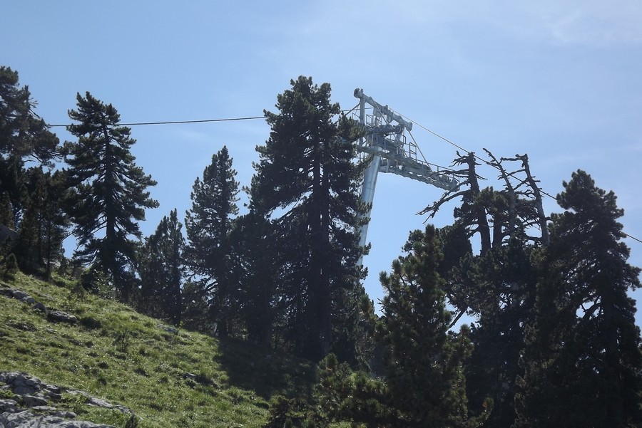

Voici quelques photos prises le 12 Septembre 2014 :
I) TSD Mailhné
  • La gare aval
Quelques sièges
  • Le garage

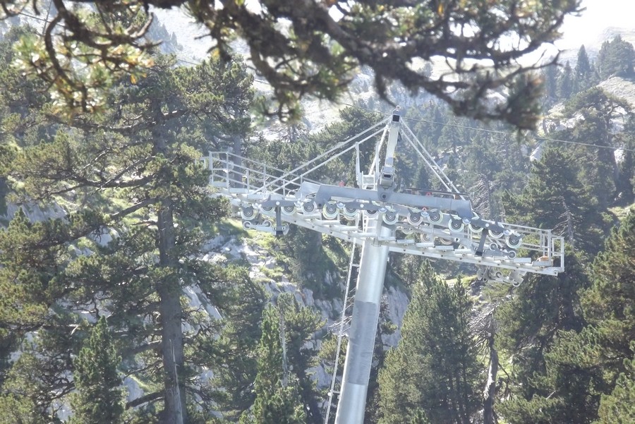

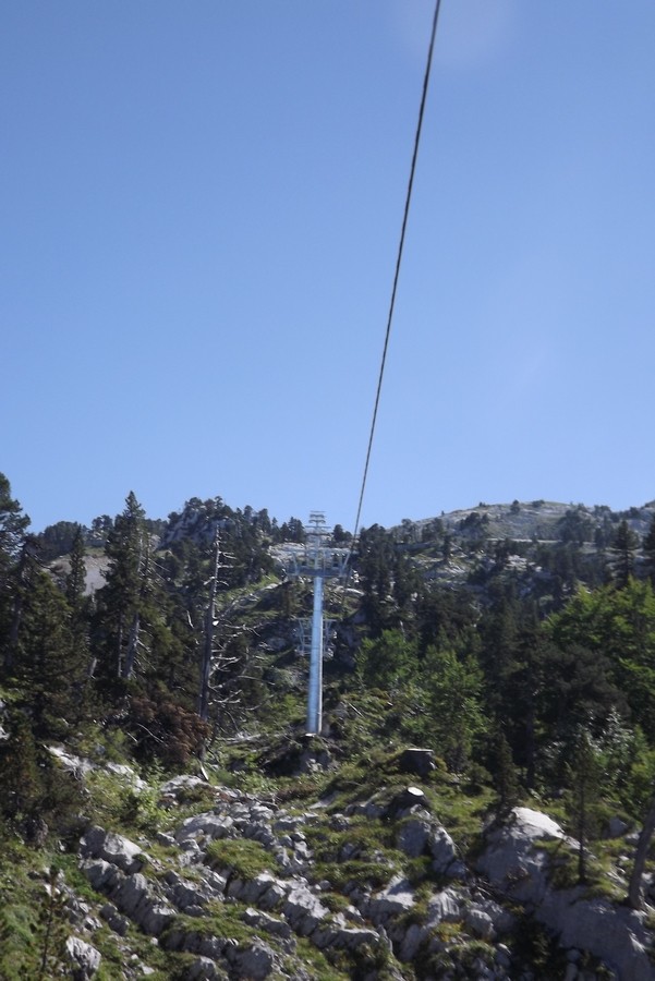

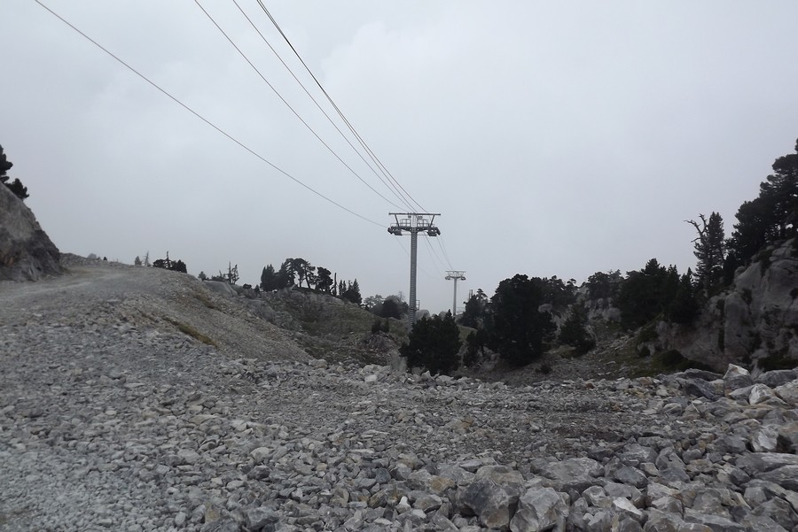

  • La ligne
  • P1 ?C x 16C (C: compression)
  • P2 8S x 6S (S : support)
  • P3 4S/C x 4S/C (S/C : support/compression)
  • P4 4S x 4S
  • P5 12S x 10S
  • P6 4S/C x 4S/C
  • P7 8S/C x ?S/C
  • P8 8S x 6S
  • P9 ?S x 4S

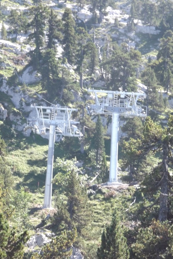

  • P10 et P11
  • P10 ?S x 4S
  • P11 ?C x 14C
  • P12 et P13
  • P12 ?S x 10S
  • P13 ?S/C x ?S/C
  • P14 et P15
  • P14 ?S x 4S
  • P15 8S x ?S
  • P16 4S x 4S
  • P17 10S x 10S

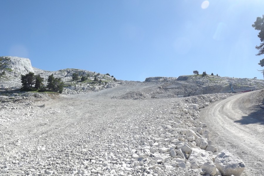

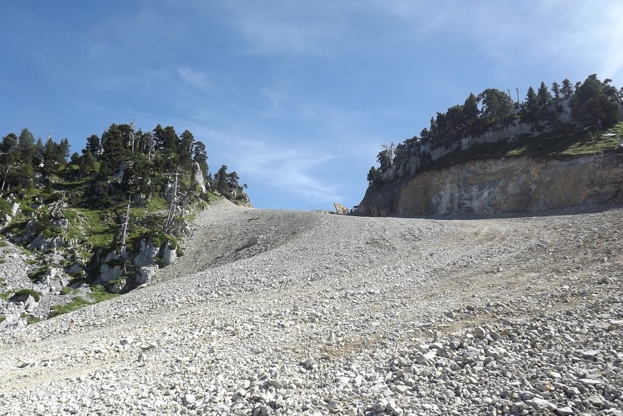

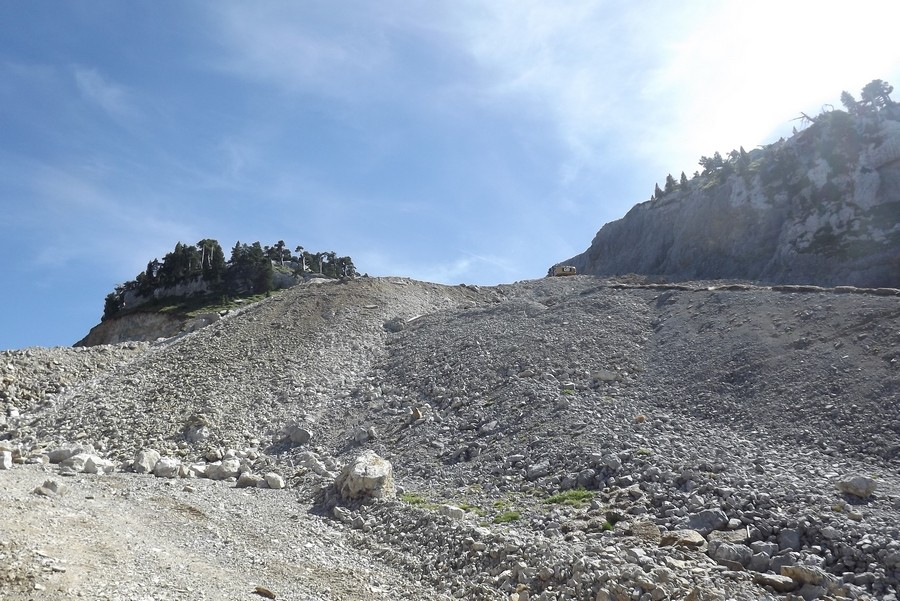

II) TSF Soum Couy
III) Les pistes
La noire
Les ifs
Les lagopèdes

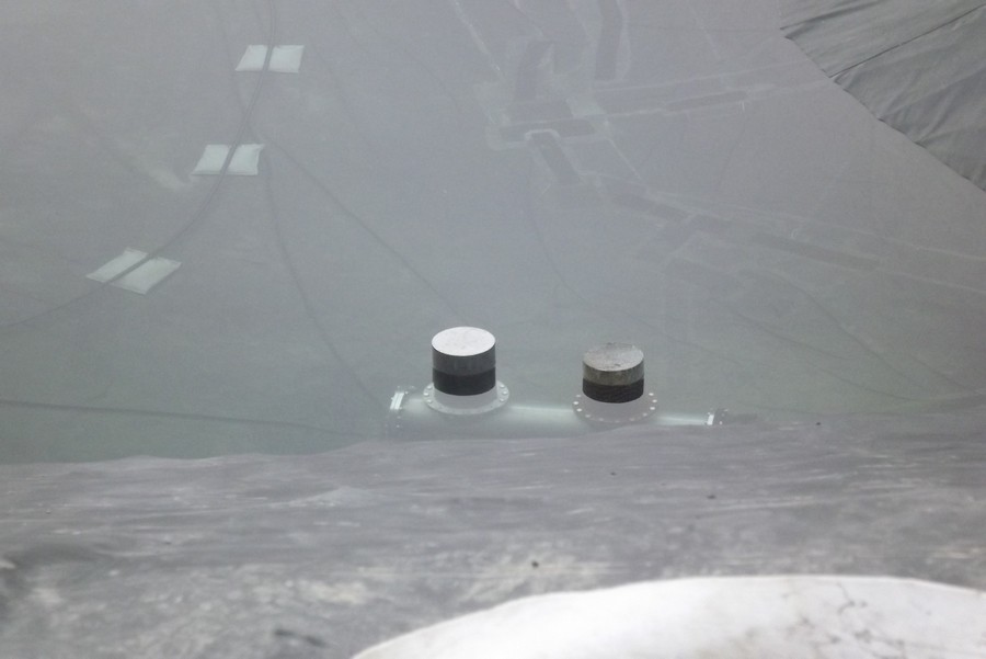

IV) La retenue d'eau

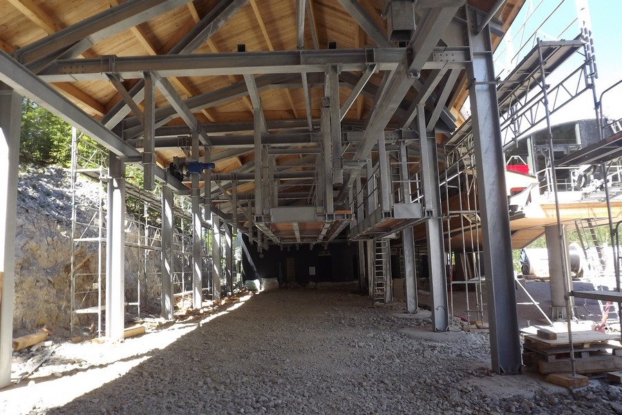

Posté 14 septembre 2014 - 20:55

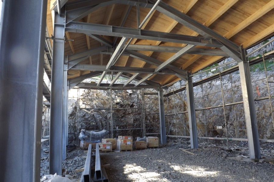

En bas , le garage ne sera pas fermé sur les côtés?

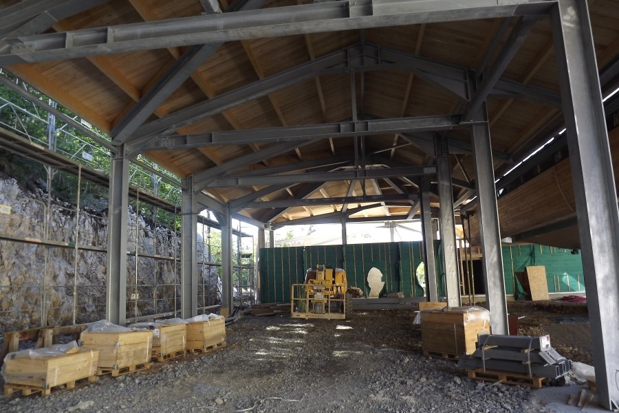

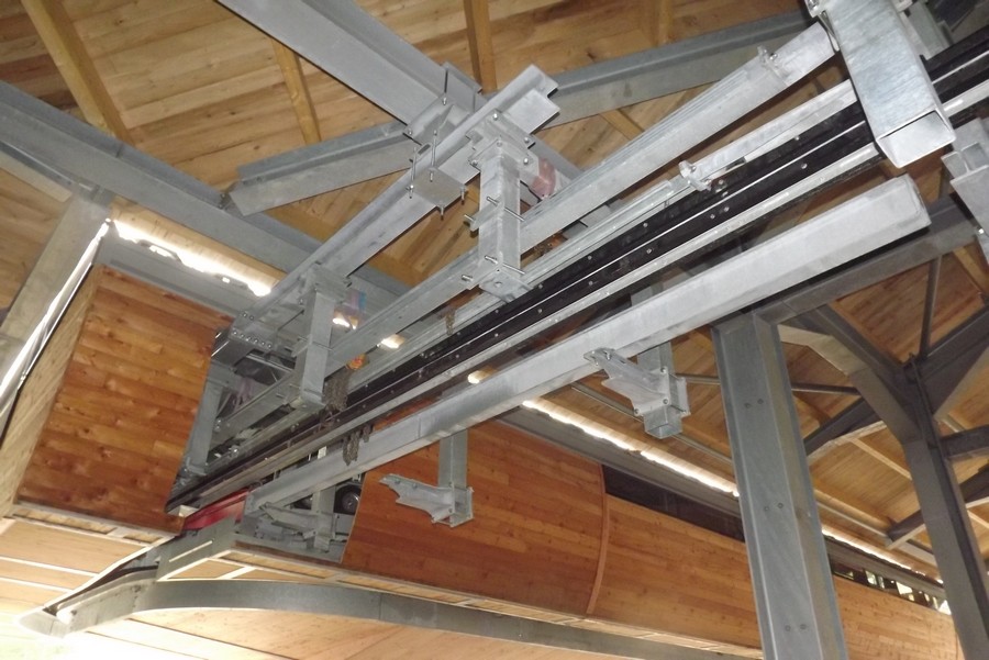

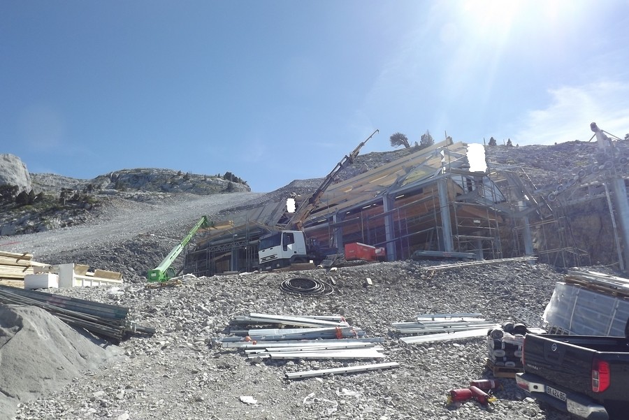

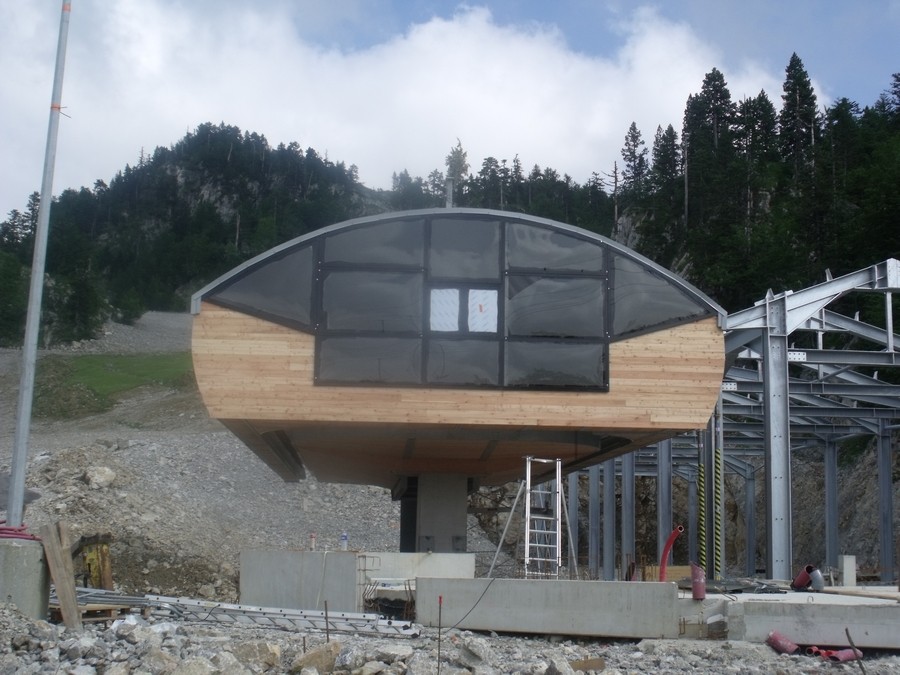

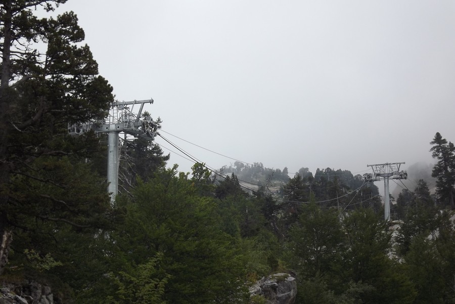

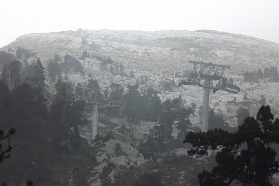

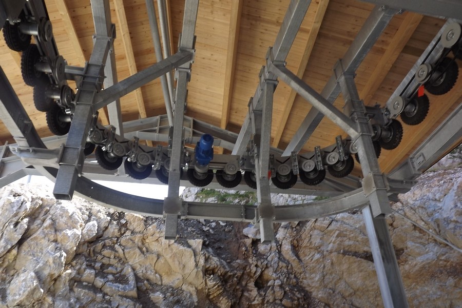

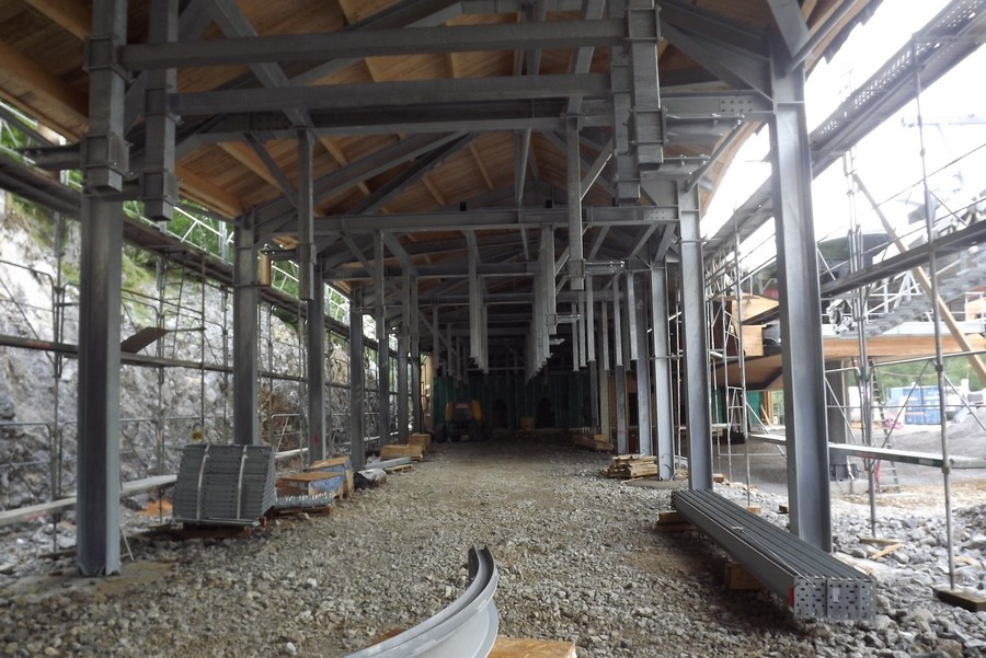

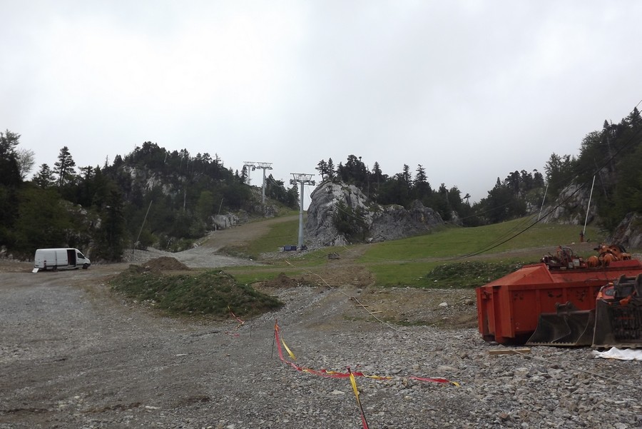

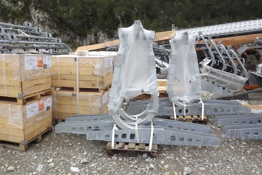

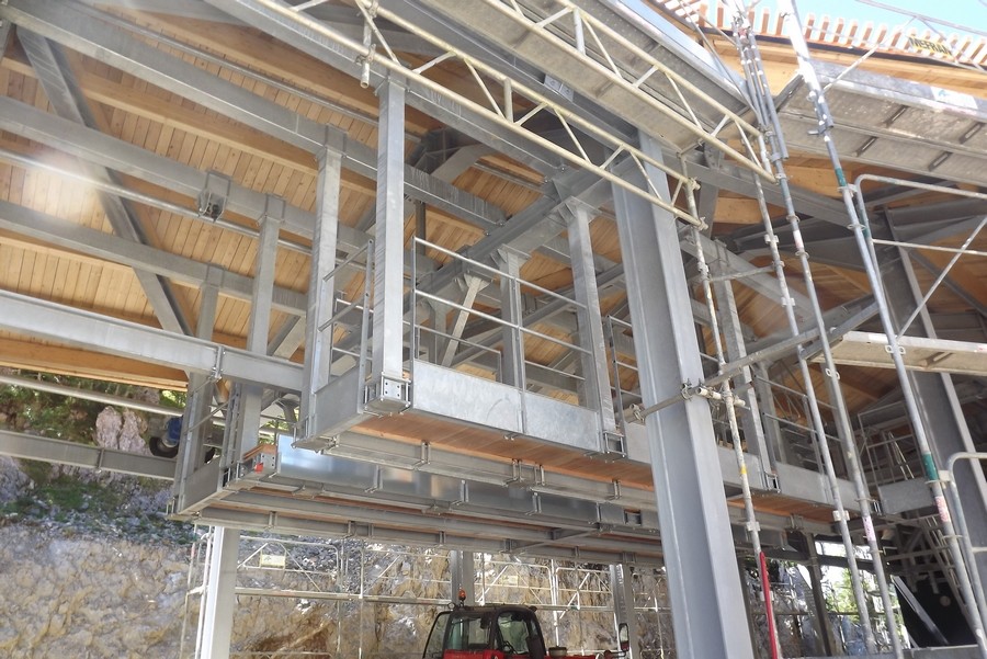

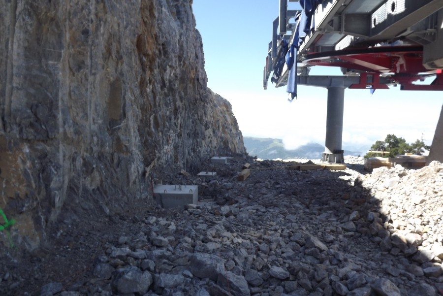

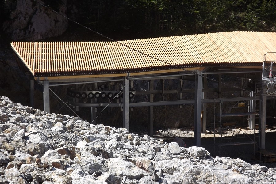

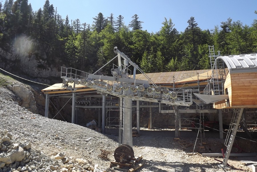

Voici quelques photos prises le 22 Septembre 2014 :
I) TSD Mailhné
  • Les sièges

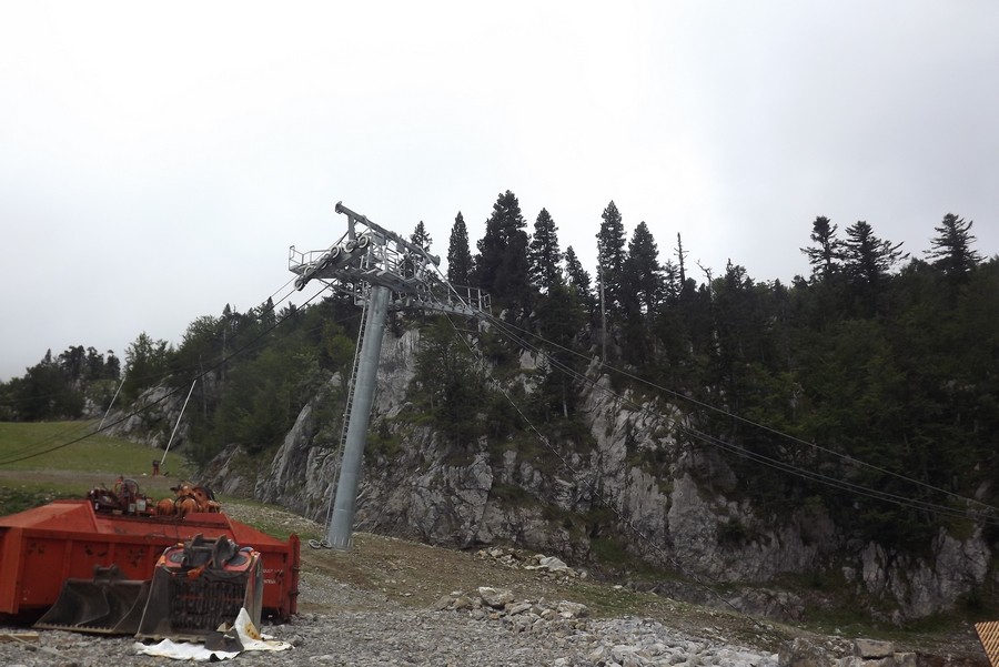

  • Le garage

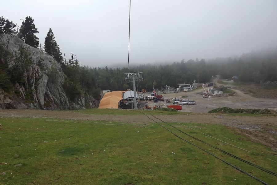

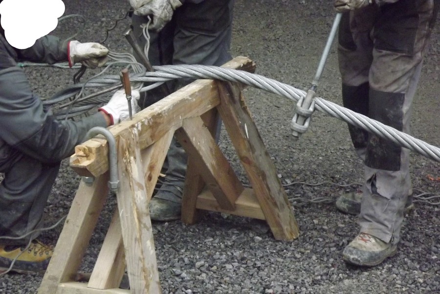

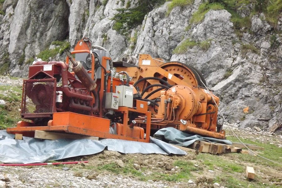

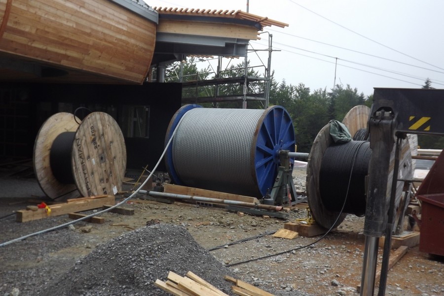

  • La ligne avec le câble de 20 mm

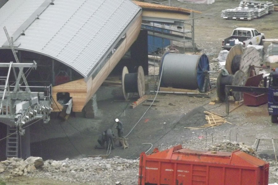

  • Préparation de la mise en place du câble définitif
Le personnel a d'abord mis un câble de diamètre 10 puis un de 20. Hier, il préparait la mise en place du câble définitif sur la ligne qui a commencé aujourd'hui.

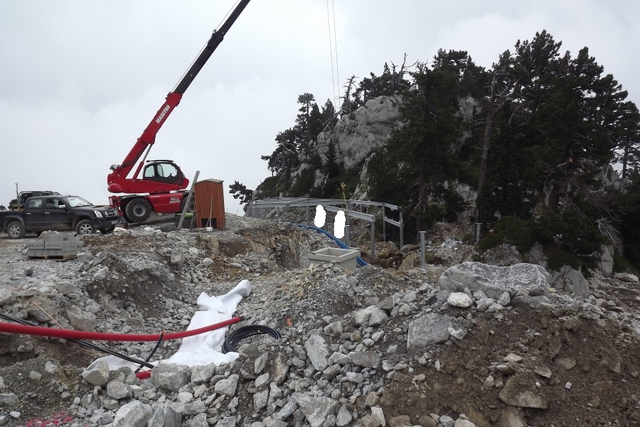

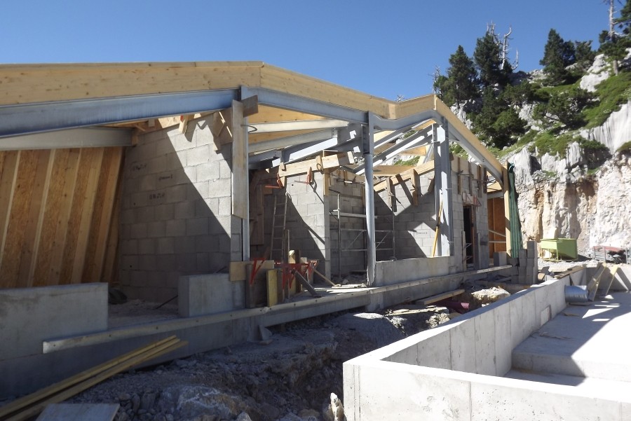

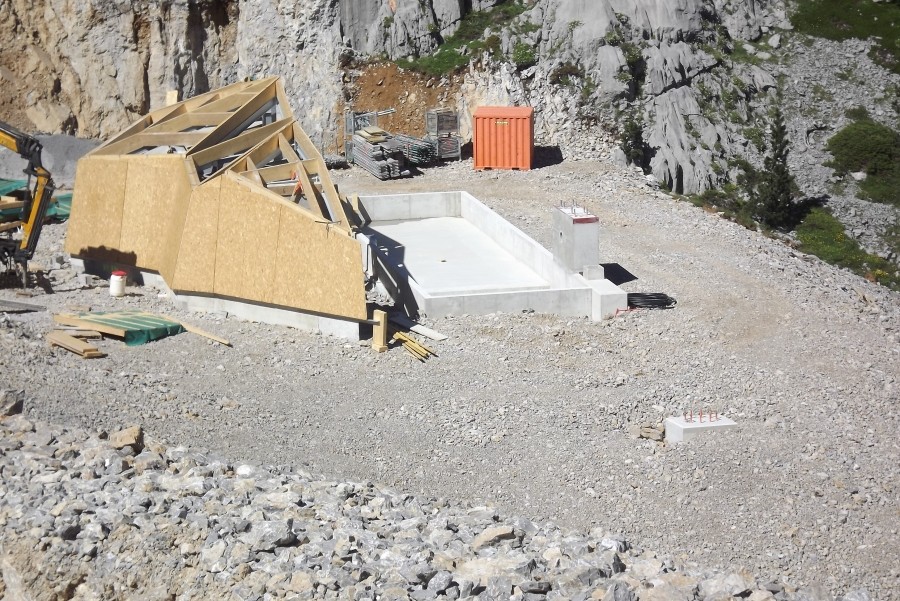

  • La gare amont
Un tableau électrique a été installé dans le local de commande.
II) Construction du poste de secours
Un poste de secours est en construction au niveau de l'arrivée de l'ancien téléski Asters.

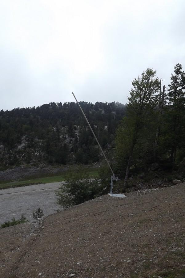

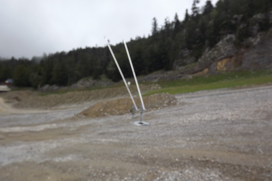

IV) Réseau de neige artificiel
De nouveaux canons à neiges sont en cours de mise en place sur la piste rouge "Les ifs" et sur la "Noire"

Merci beaucoup pour ces photos de détail: un parti-pris achitectural qui change du chalet ordinaire!

On parle peu de ce chantier, heureusement que Lion est là pour nous tenir informé. Mine de rien, ce chantier est assez colossal pour une petite station comme la Pierre. Entre les deux téléportés (dont un avec garage), le réseau d'enneigement artificiel, le remodelage des pistes, les terrassements pour les plateformes des gares... (notamment celui de la G1 du TSF Soum Couy qui est impressionnant!). Vivement cet hiver pour essayer tout ça !
