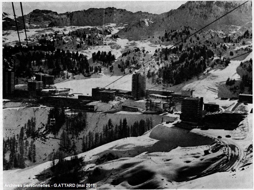

(In Ponts et Chaussées et Mines n°2, février 1976)

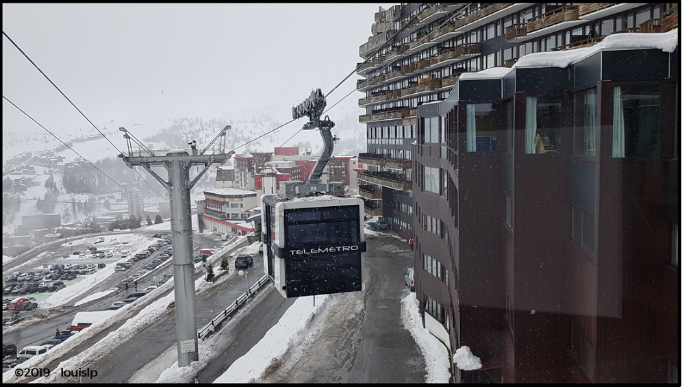

Le pylône principal, au niveau du Club Med 2100, a été changé. Il est désormais situé légèrement plus en aval qu'auparavant afin de permettre le développement du projet immobilier de Plagne Aime 2000 où jusqu'à 4500 lits sont prévus. Ce pylône, totalement gris, est nettement plus discret que l'ancien. Ce pylône revêt une importance majeure, étant le seul pylône à supporter tous les câbles.
Concernant les cabines : elles n'ont bien entendu pas été changées puisque datant de 2013, mais c'est toute la liaison aux câbles qui a été revu : nouvelle suspente, nouveau chariot, nouveaux galets, le tout donnant un aspect très moderne.

La cabine n°2 avec sa nouvelle suspente et son nouveau chariot

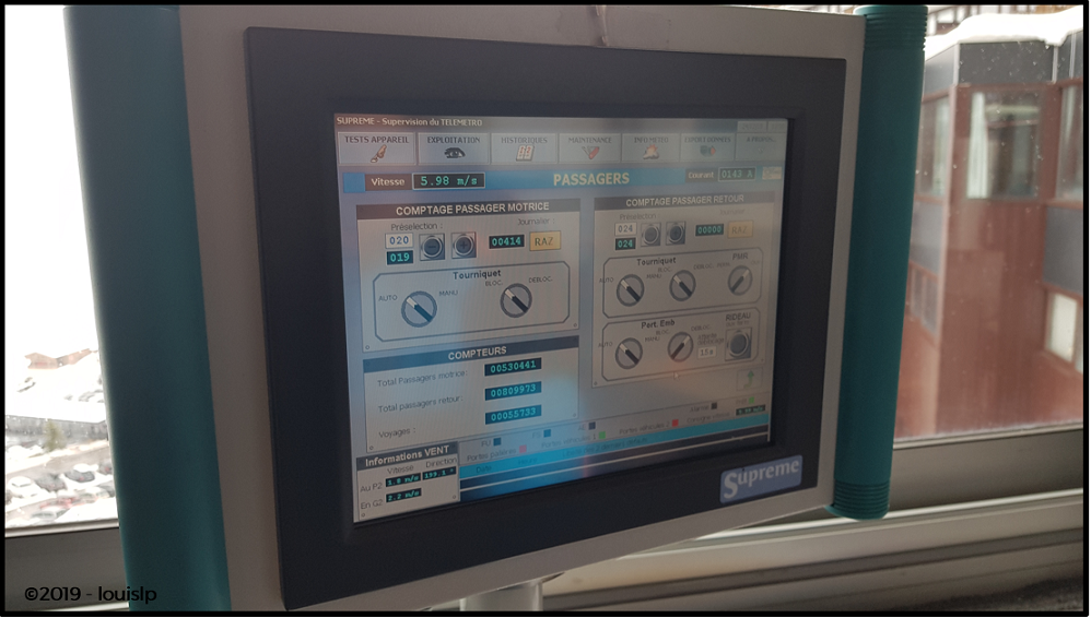

L'écran tactile de contrôle dans le local d'exploitation en gare amont (Plagne Aime 2000)
Le pylône principal au niveau du Club Med 2100

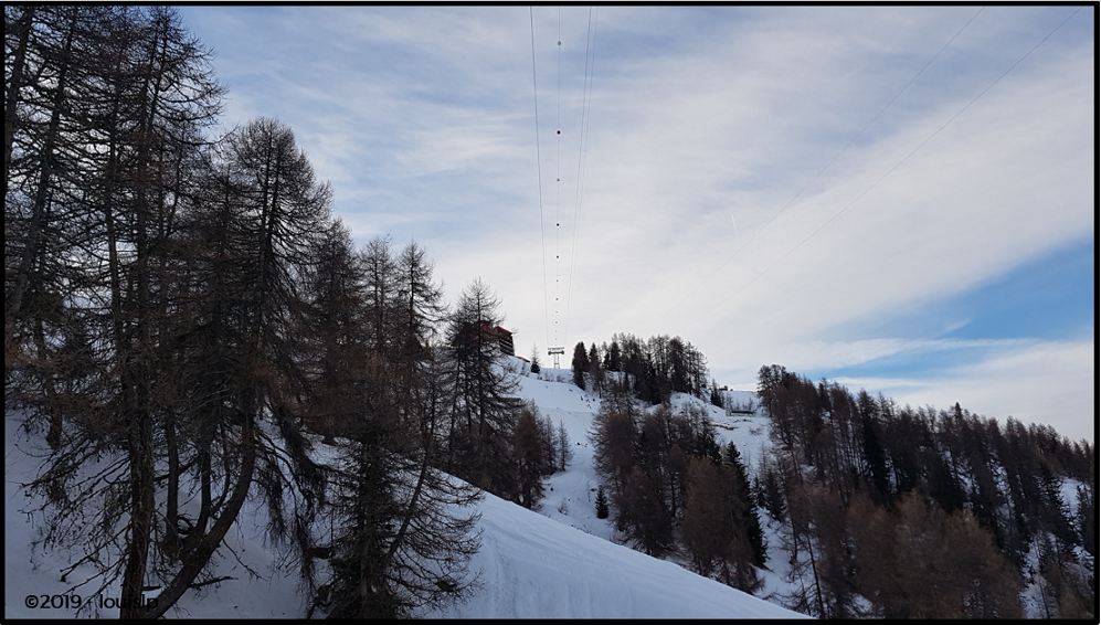

Sous la ligne du téléphérique depuis la piste Lovatière

Conception mécanique bizarre...
Pour la partie électrique je suppose qu'il y a eu des modifications ultérieures vu qu'il y a deux générations d'automates de sécurité Pilz (à mon avis les plus sûrs pour des applications courantes, après il y a aussi les Hima et autres systèmes plus orientés process (souvent en TMR, parfois même en QMR)).
Dans les RM, les séries PSS 3000/3100 (introduites en 1995 par Pilz) ont encore été installées pour de nouvelles commandes de RM alors que Pilz avait annoncé leur fin de vie depuis un moment. En raison de leur triple diversité hardware (processeurs Motorola 68000, Intel 80C186 et Siemens SAB C165) un niveau de sécurité de processing exceptionnellement élevé avait été atteint, à mon avis de loin préférable aux architectures mono-CPU avec exécution diversitaire au niveau logiciel. De toute façon les TÜV ont parfois certifié des équipements un peu limite mais les pressions et conflits d'intérêt ont peut-être joué un rôle.
