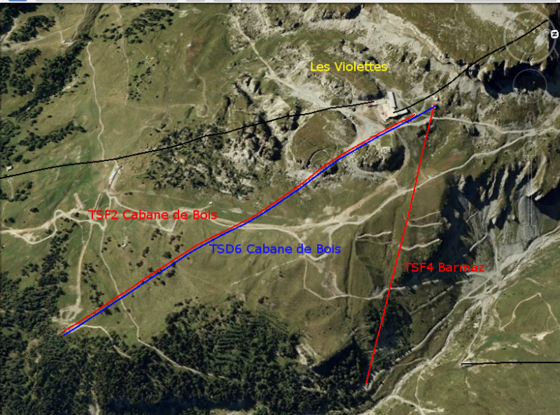

La gare amont du nouveau TSD devrait être située en amont de celle de l'ancien TSF2, un peu en dessous de celle du TSF4:
Les pylônes du TSF4 Barmaz n'ont pas encore été démontés:
Quelques sièges du TSF2 traînent aux Violettes...
... mais la plupart de trouvent, avec les pylônes, sur un parking à Aminona...
... devant la TCD dont la ligne n'est pas encore démontée mais dont les cabines sont stockées devant la gare:
Les travaux de terrassement pour les pylônes du TSD6 sont effectués ou en cours. Quelques exemples:
La gare aval du TSD sera située à l'emplacement de celle de l'ancien TSF2:
La dalle de béton de la gare a été coulée:
Ceci confirme donc, si nécessaire, que le nouveau TSD6 aura exactement le même tracé que l'ancien TSF2 avec seulement une gare amont située un peu plus haut.

Non, la gare aval se situe exactement à Bovèrèche. Voir la carte ci-dessous:

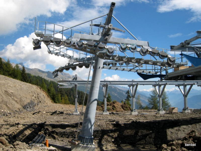

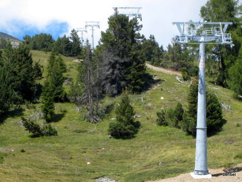

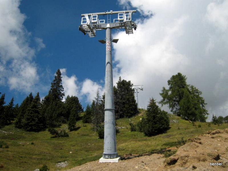

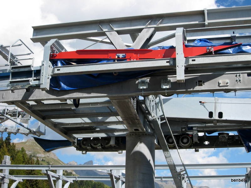

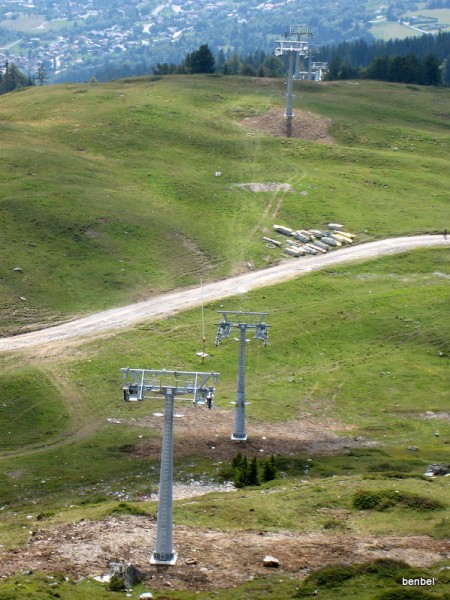

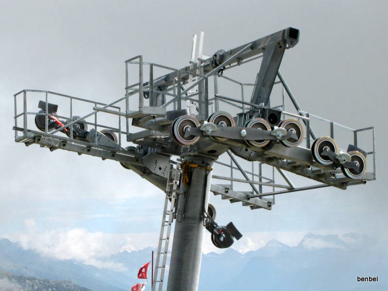

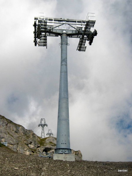

Mais commençons par le plus simple: la ligne dont les pylônes ont été montés ce vendredi 5 septembre.
La montée se fera à droite et vous pourrez noter que la plupart des balanciers droits ont plus de galets que les gauches.
^^ P1 compression en sortie de station aval
^^ P2 support
^^ ligne P2 à P5
^^ P3 support
^^ P4 support
^^ tête du P4
^^ P5 support
^^P6 support et ligne jusque P9/P10
^^ P7 compression
^^ P8 support-compression
^^ P9 et P10 supports (dans le fonds, la cabane des Violettes)
^^ vue vers l'aval depuis P9
^^ P11 support
^^ tête de P11
^^ le dernier, P12 support, muni de protections thermiques

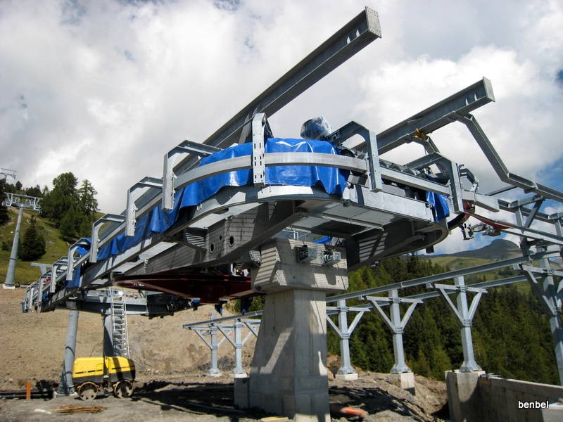

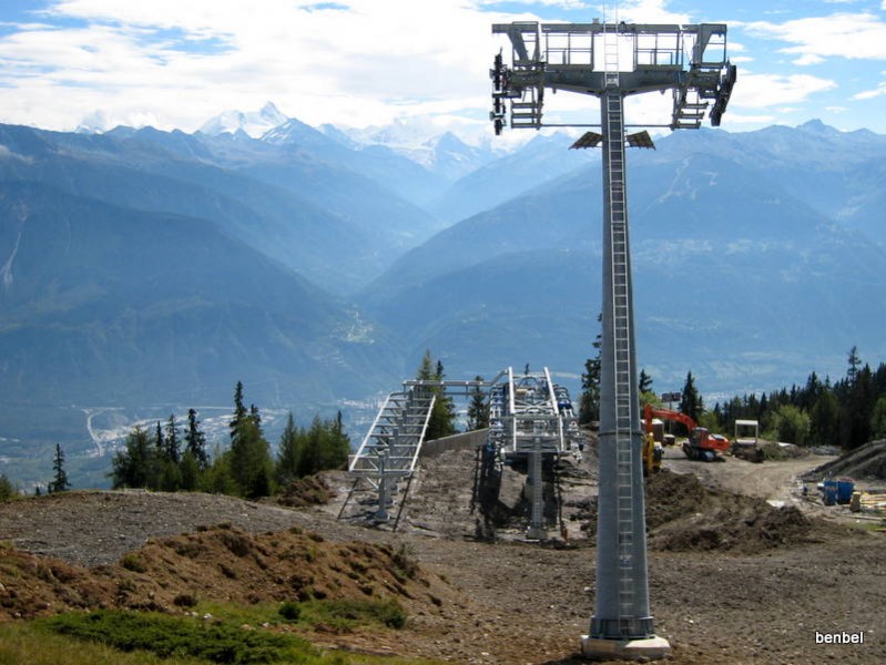

Voici la situation actuelle de la station aval.
J'ai pris de nombreuses photos car plusieurs éléments ne seront plus facilement visibles lorsque la gare aura reçu son habillage en bois.
Remarque: les gares sont situées dans le domaine public sans aucune restriction d'accès au chantier. J'ai quand même contacté CMA avant publication des photos et il m'a été confirmé qu'il n'y avait aucun problème.
Vue générale depuis l'amont (au-dessus de P2). A noter qu'un garage sera situé sur la droite de la gare.
Vue latérale sur la gauche de la gare. Comme indiqué au début du sujet, l'embarquement se fera à 180° (donc longitudinalement dans la descente avant le virage) par manque de place vers l'aval.
Vue latérale du P1 compression avec le garage en arrière-plan.
Vue depuis l'aval.

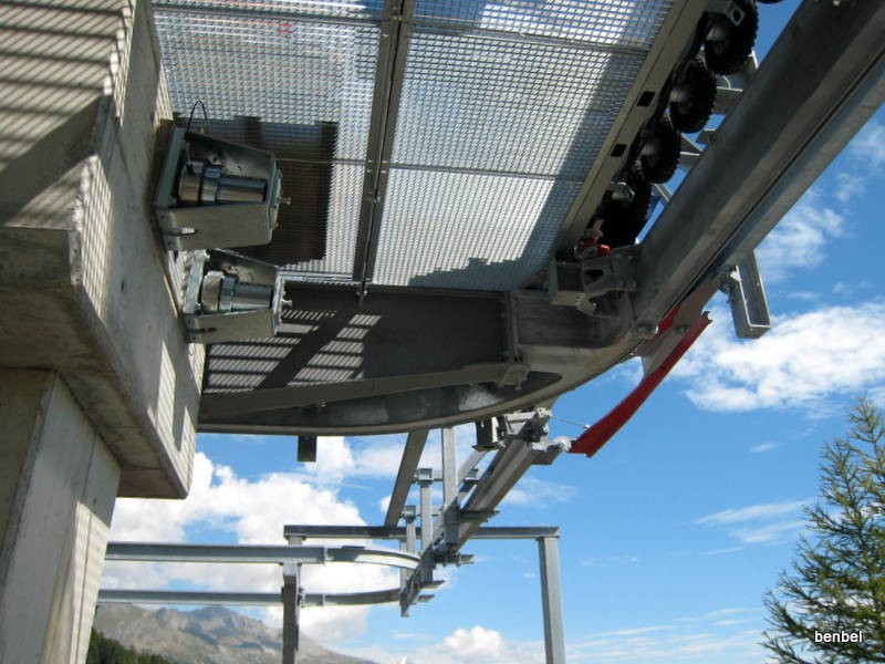

Poulie retour tension.

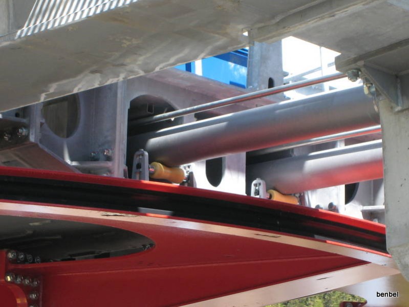

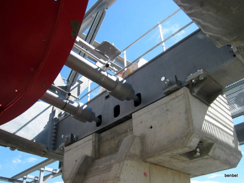

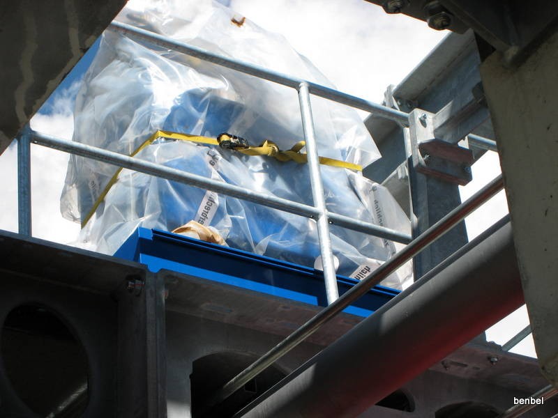

L'équipement hydraulique est sous protection.
Vérins hydrauliques
Poulie vue de l'amont et équipements annexes.
Trompette d'entrée en gare.

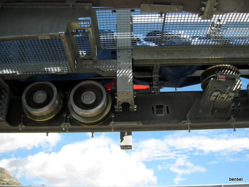

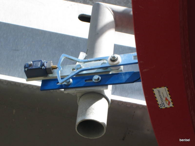

Came de débrayage. A l'arrière, les galets de guidage du câble vers la poulie.
Détail des galets.

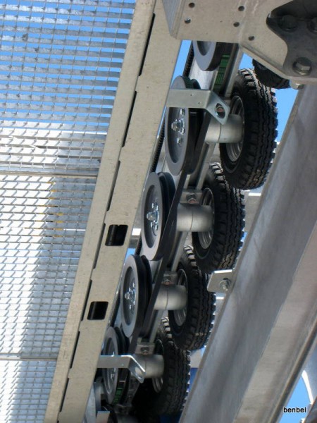

Pneus dans le contour avec entraînement par courroies traditionnel pour Garaventa/Doppel.

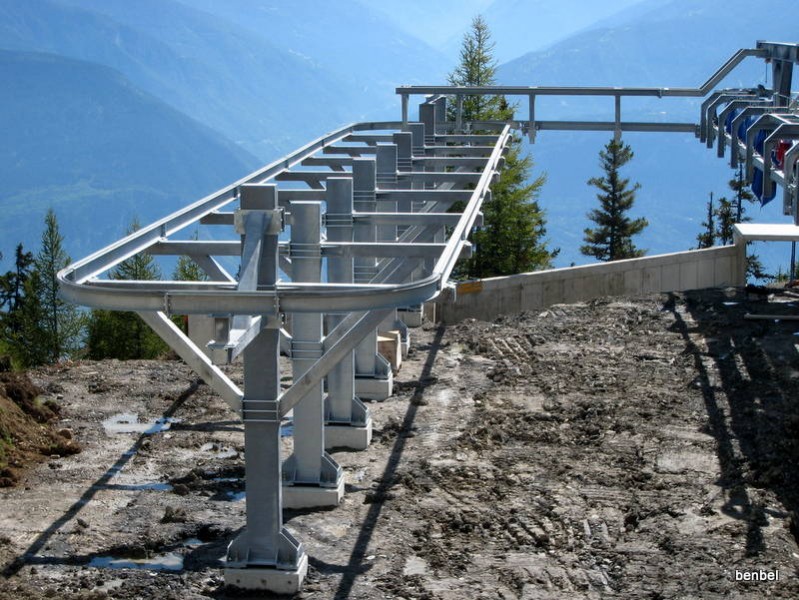

Garage, poutres et aiguillages.
