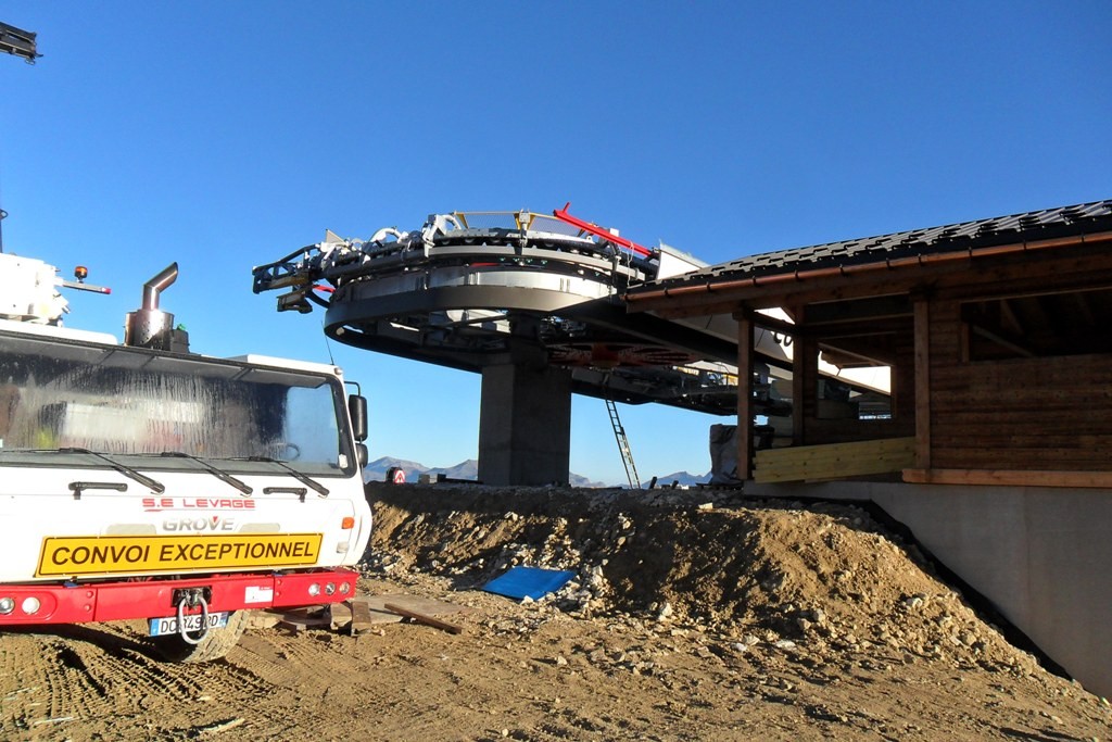

Bonjour, vu qu'on parlait de gros chantier, je vous propose mes photos d'aujourd'hui sur un appareil qui n'est pas le plus gros en terme de longueur, mais de par ses performances : il s'agit du TSD8 des Colosses, une magnifique bête de course.

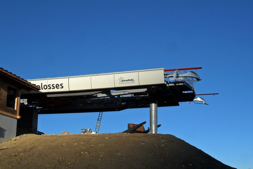

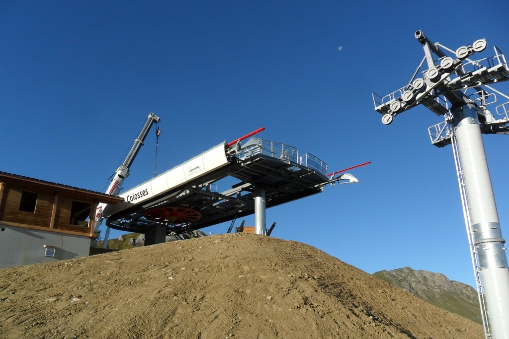

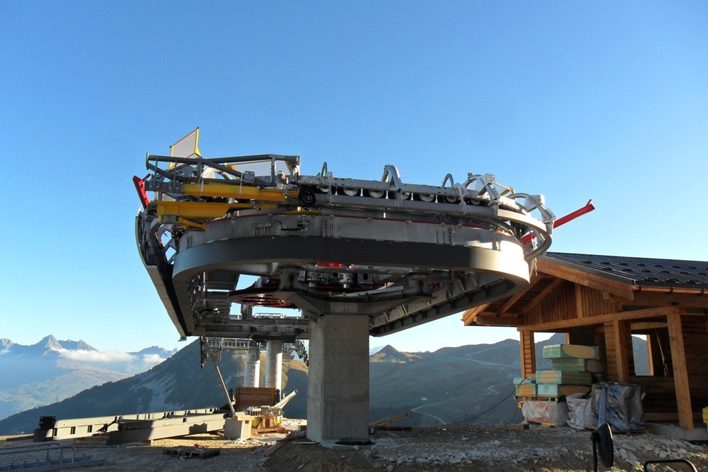

On commence par la G2 : on notera la présence d'un direct drive, la gare à été monté en double coquille, mais l'autre partie sera mis en place la semaine prochaine. Il s’agit d'une gare avec la longueur de celle d'une TC8 et la largueur adapté aux sièges 8 places donc une gare assez standard, mais grosse.
Vue de loin.
On se rapproche.
Vue sur le contour extra large. Peu de photos de celle-ci , zone de chantier oblige.

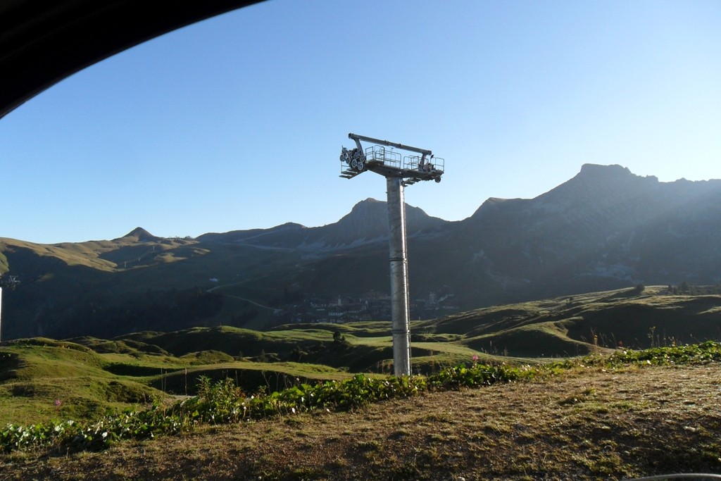

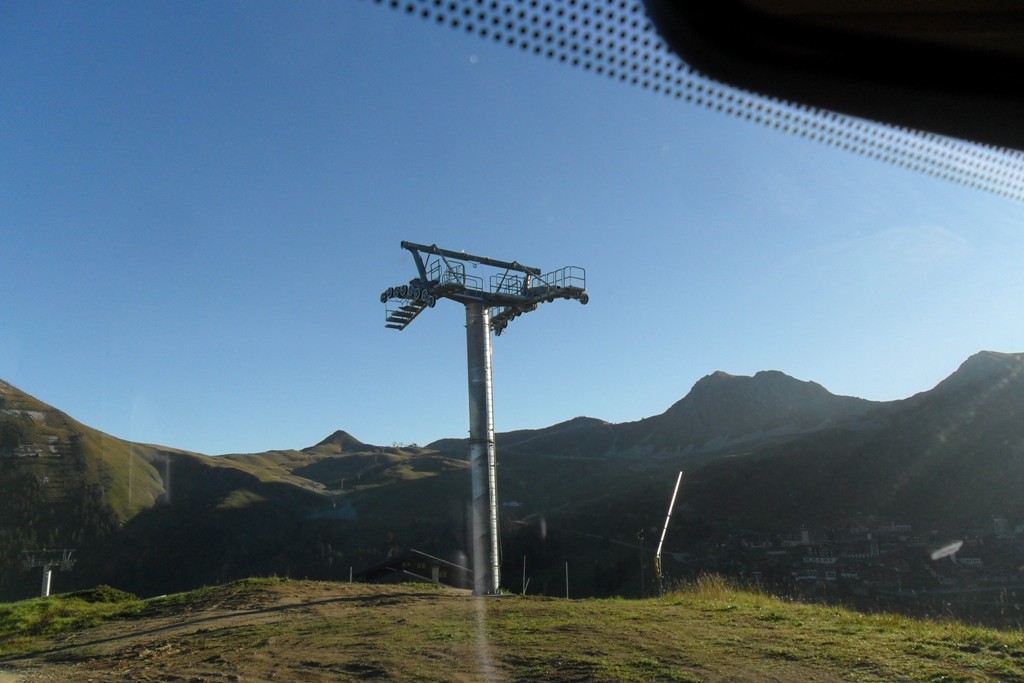

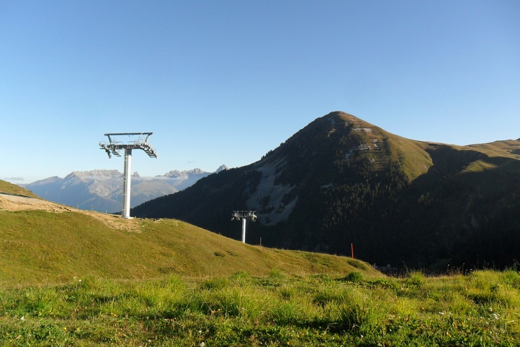

Le P13.

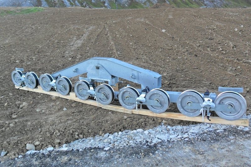

Son balancier qui n'a pas encore été mis en place.

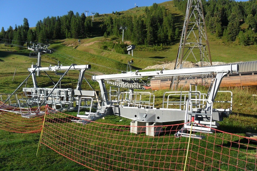

Vues diverses sur la ligne.

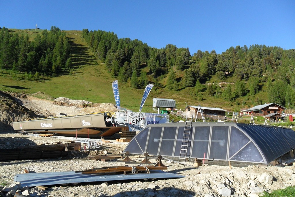

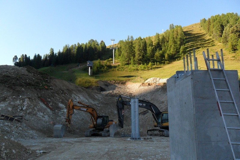

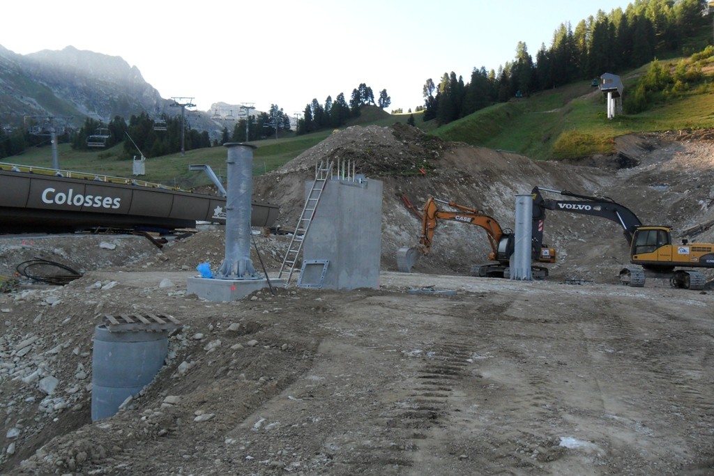

La G1. La gare sera mise en place la semaine prochaine.
Les piliers de la gare au nombre de trois, ce qui est très rare, voir unique pour un TSD.
On remarque l'absence d'une fosse pour un tapis d'aide à l'embarquement alors que ce type d'appareil nécessite ce dispositif pour avoir des gros débits.
Le P1 qui un compression et le P2 un S/C.

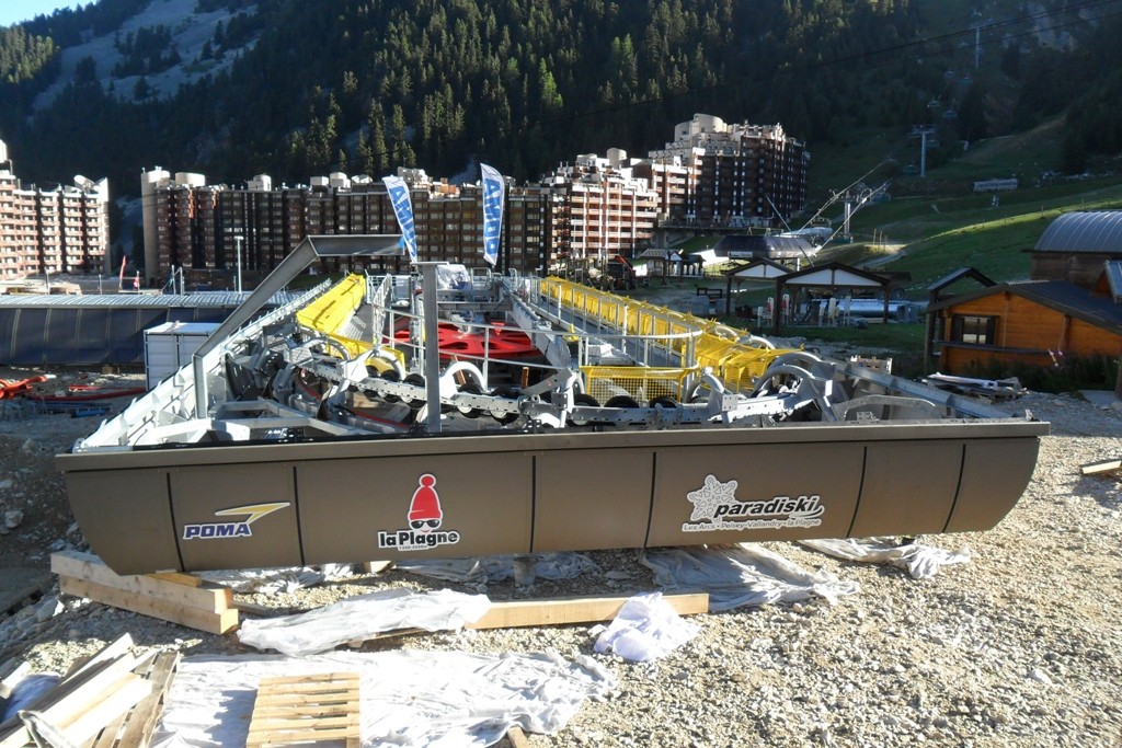

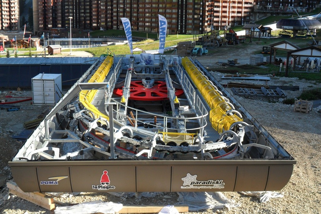

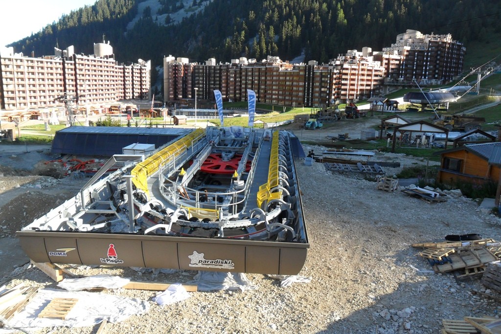

Diverses vues de la monstrueuse G1.
On distingue les bannières de Poma, ce qui indique que la gare mise en place bientôt avec un important dispositif médiatique je présume.

J'espère que le direct drive n'aura pas les soucis de celui du Pleney, car la liaison est encore plus vitale qu'à Morzine.
Le plus intrigant est l'absence de tapis. Mais en regardant les photos, le fait qu'il soit à monté à gauche et que la grue de montage devra être aussi positionné à gauche pour monter la gare, je me demande s'ils ne vont pas créer la fosse du tapis après le montage de la gare (la grue n'aurait pas pu passer ou aurait endommagé le béton de la fosse).
