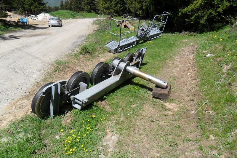

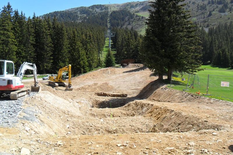

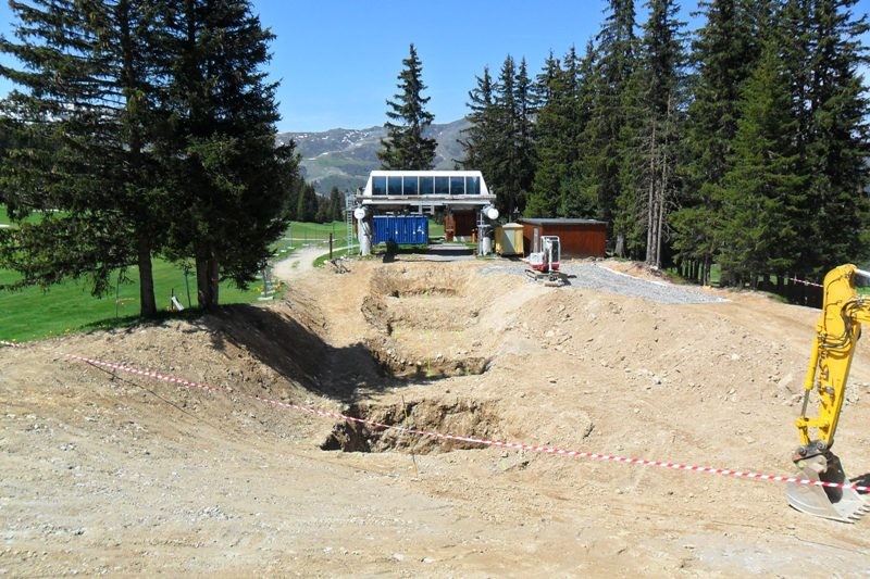

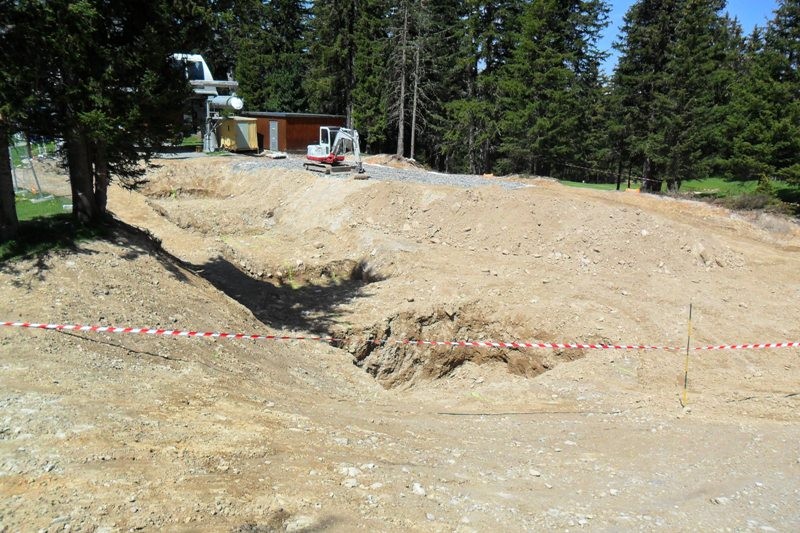

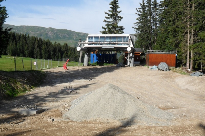

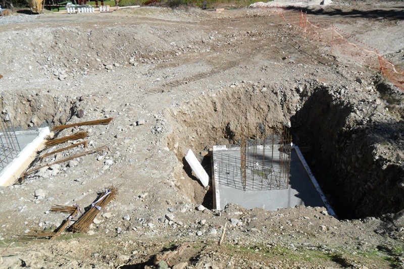

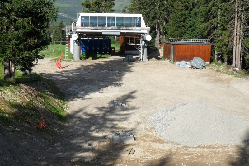

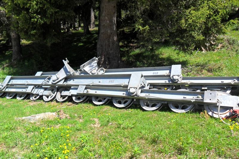

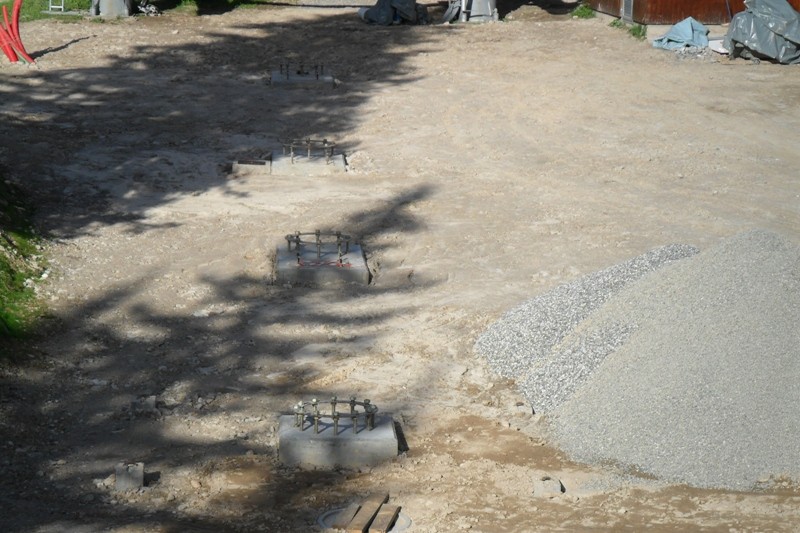

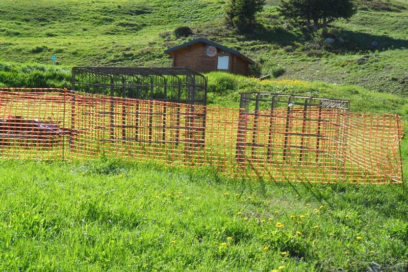

Bonjour, voici quelques photos de cette transformation originale, en résumé, les fouilles des massifs des piliers des lanceurs sont achevées et seront bientôt prêtes à recevoir leur ferraillages. Quelques balanciers ont été déposés et seront remplacés. Toute porte à croire que la G1 devrait être achevée avant la fin du mois pour ne pas perturber les activité du golf.
Place aux photos.
Les emplacement des futur piliers des lanceurs.
Les balanciers qui ont été déposés.
A bientôt.

Merci pour les photos!
j'ai hâte de voir à quoi vont ressembler les gares de cet appareil une fois transformées.

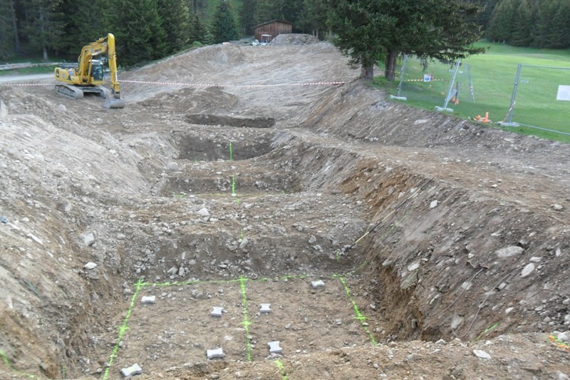

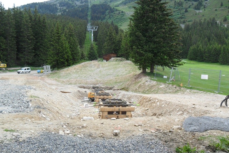

Posté 22 juin 2014 - 18:15

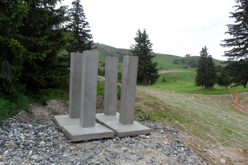

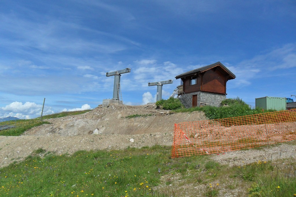

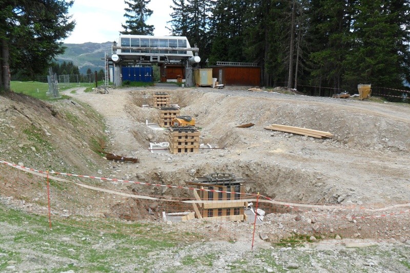

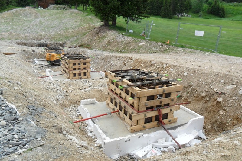

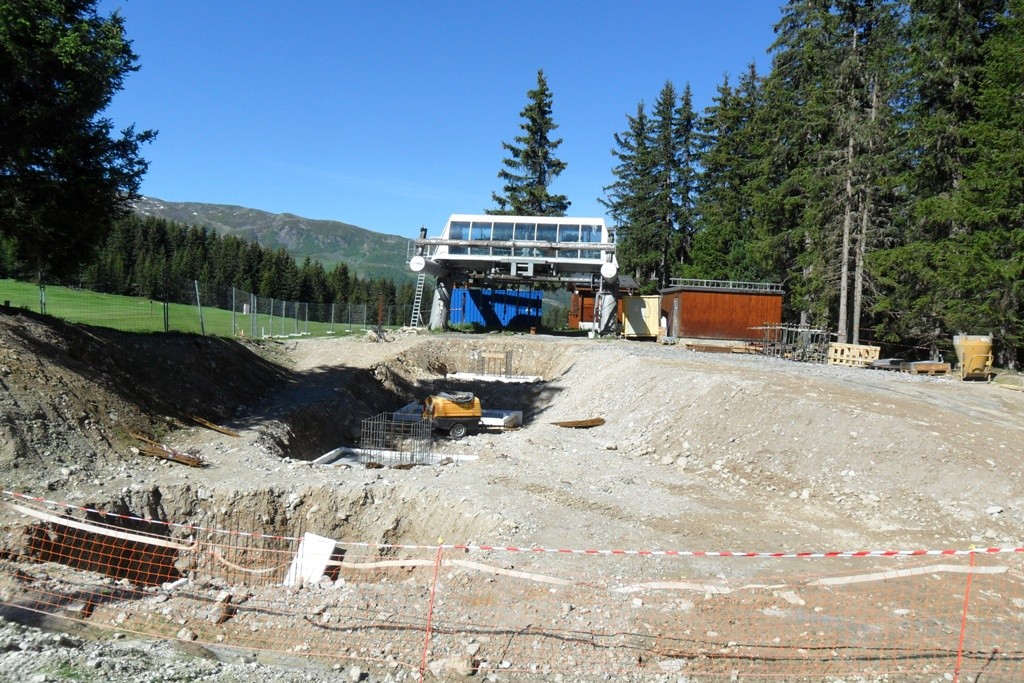

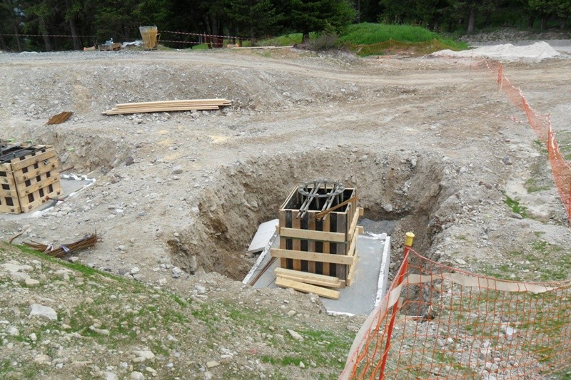

Bonjour, je rajoute quelques photos montrent l'évolution de ce chantier, à part les massifs des gare et du premier pylônes qui ont été coulé pas grand choses à changer par rapport à mon premier passage.
La G1 avec les massifs en cours de réalisation, ont commence à ce donner une idée une fois les travaux achever, ont peut apercevoir le massif du premier pylônes compression qui sera nommé P0 .
Massif du P0.
Ferraillages pour les massifs de ligne, des pylônes devront être remplacé en particulier les compression.
Le support de la poulie retour sera remplacer tout comme le dernier pylônes, l’ensemble des anciens massif de la G2 seront neuf.
Et voila pour cette actualité du futur alpha évolutif du roche de la loze, je monterais en G 2 une prochaine fois.
Bonne soirée.

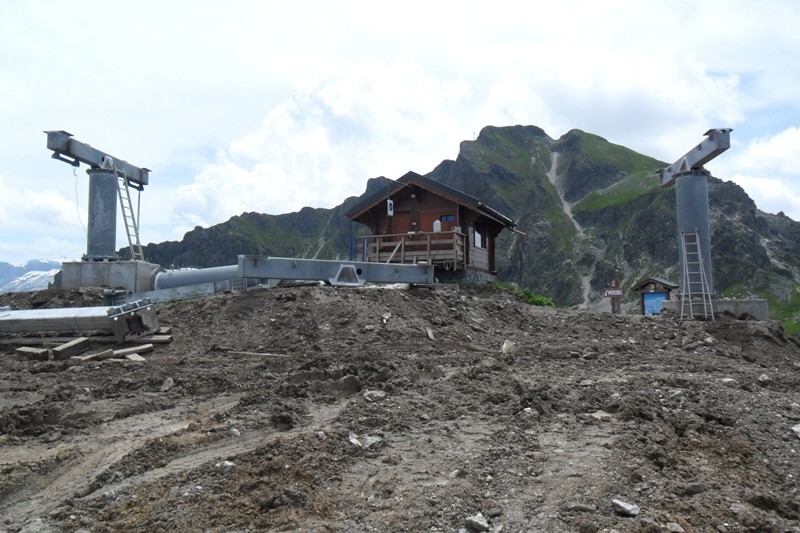

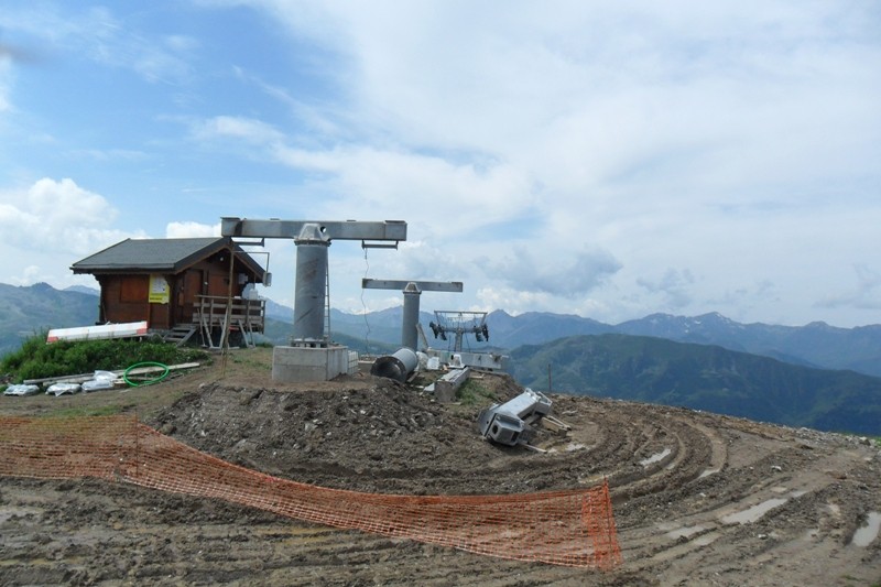

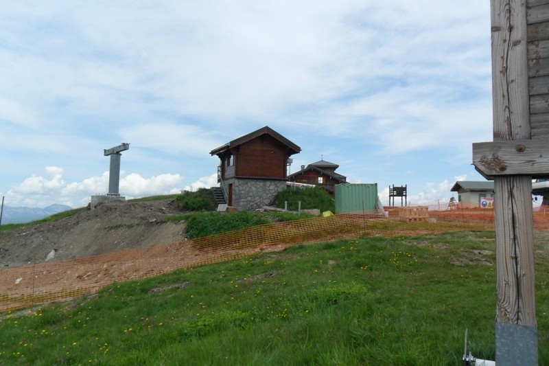

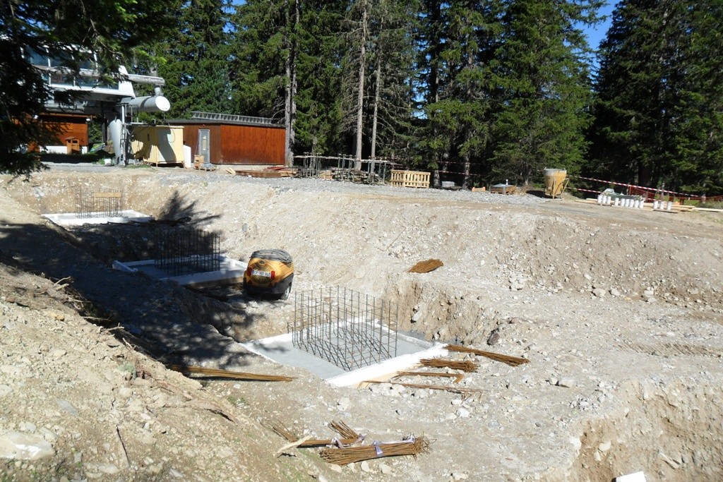

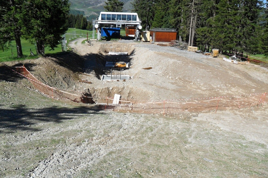

Posté 26 juillet 2014 - 15:38

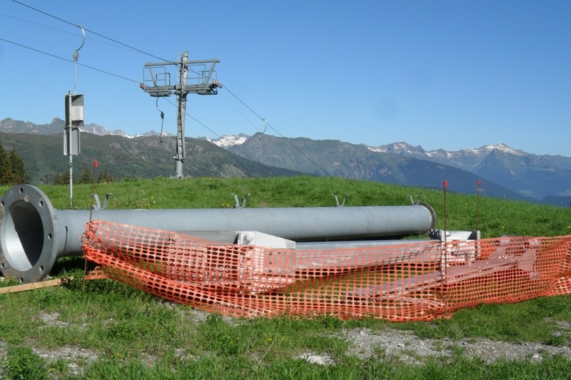

Et voici celle de la Loze comme promis.
La G1 au 28/06/14.
Plots de décâblages.
Le P 0
La G1 au 27/06, avec le génie civil achevé, manque plus le montage des lanceurs.
La G2, le génie civil est achevé et la montage de la gare commence notamment avec les piliers , on distingue même le support de la poulie sur la gauche des piliers.
Les pylônes de compression qui auront de nouvelle têtes.
Et voila pour cette actualité de la Loze, et pour le Saul'ex, l'appareil est en cours de test avec le débit final pour réaliser les petites modification à apporter.
Bonne journée.

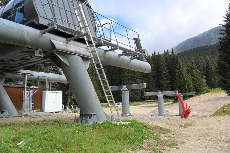

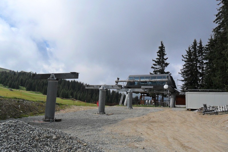

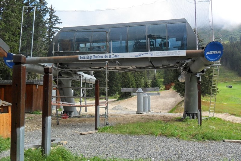

Bonjour, voici quelques photos prises aujourd'hui, la G2 est achevée mais il y'aura pas de photos de celle-ci à cause du mauvais temps.
La G1, les piliers ont été montés, ont pourra remarquer que la motrice alpha à été repeinte en gris, ce qui donne une meilleure intégration.
Et voila pour cette actualisation.

Je ne m'attendais pas à voir l'Alpha repeinte, mais je dois dire que c'est du plus bel effet!
Si la G2 est achevée, as-tu pu voir si ce sont des lanceurs "classiques" (de la tôle brute, comme les lanceurs habituels des TSD Alpha Evolutifs), ou si ce sont des lanceurs rénovés, comme ceux du TSD4 de la Bérangère à Chamrousse? :)

#39 L'utilisateur est hors-ligne   Guigui74
  • Messages : 9 779
Posté 24 août 2014 - 18:21
Merci, so 80's, quel plaisir de voir de telles photos même si ça ne me rajeunit pas!!!
Comme sur son frère du Pic de la Colmiane il y a un contour à pneu en lieu et place des chaînes de traînage, un signe de modernité par rapport aux gares modulaires à pinces T des origines.
