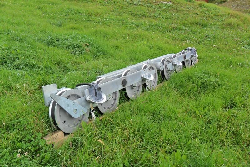

Bonjour, voici une grosse mise à jour très importante du chantier du TSD 4 du Rocher de la Loze, cette longue attente est due à la mise en place de la G1 pour faire des photos qui seront très intéressantes à voir par la suite.
On commence par le plus simple.

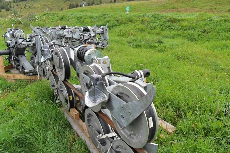

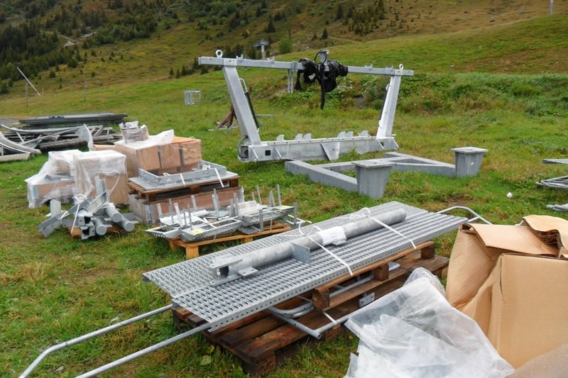

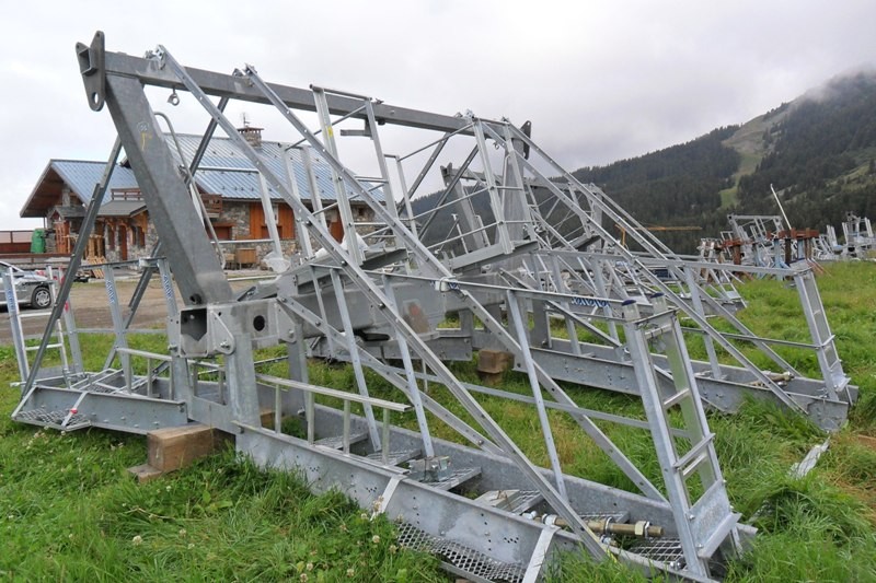

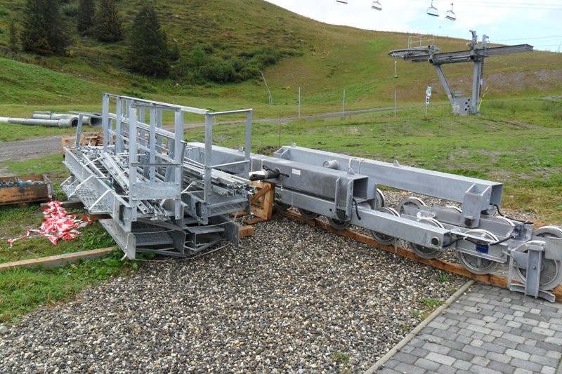

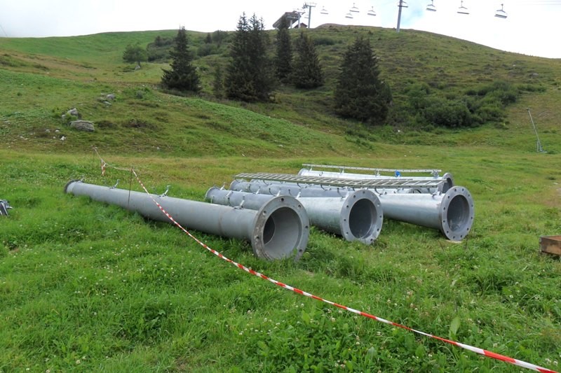

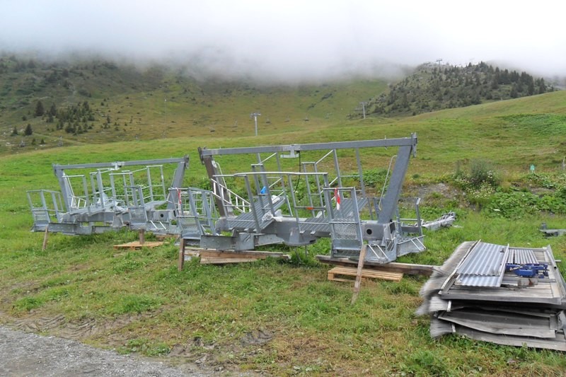

Du matériels pour la ligne, seul les pylônes compression seront changés, la ligne aura deux nouveaux balanciers S/C avec des nouvelles têtes mais les fûts seront conservés.
Les fûts pour le P5 et P6 seuls pylônes de la ligne entièrement changés.
Nouvelle tête pour les pylônes de compression.

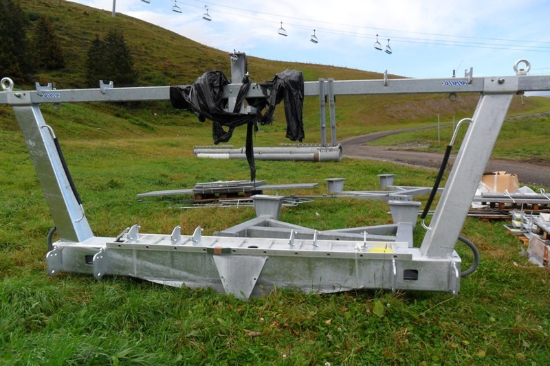

Celles des balanciers 4 S/C
Au final quatre têtes seront changées.
Les balanciers.
Un 4 S/C
Un compression.
Le P1 qui sera un 12 C.
Ont peut distinguer en arrière plan les deux morceaux pour l'encagement de la poulie.

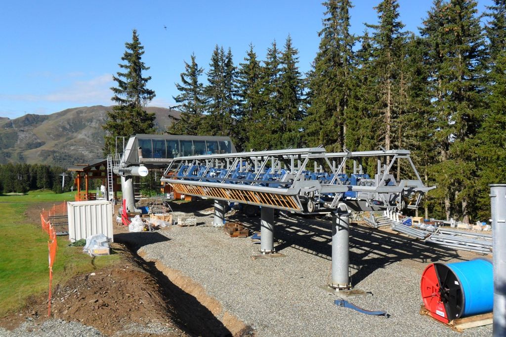

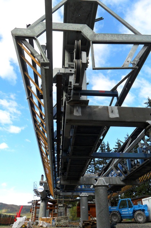

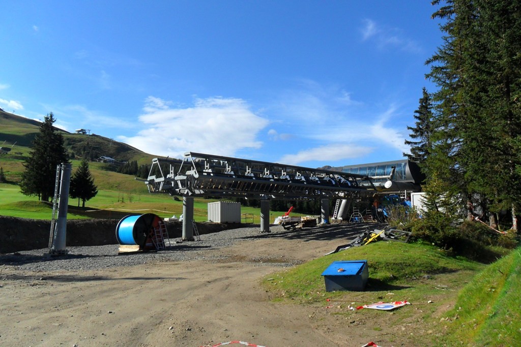

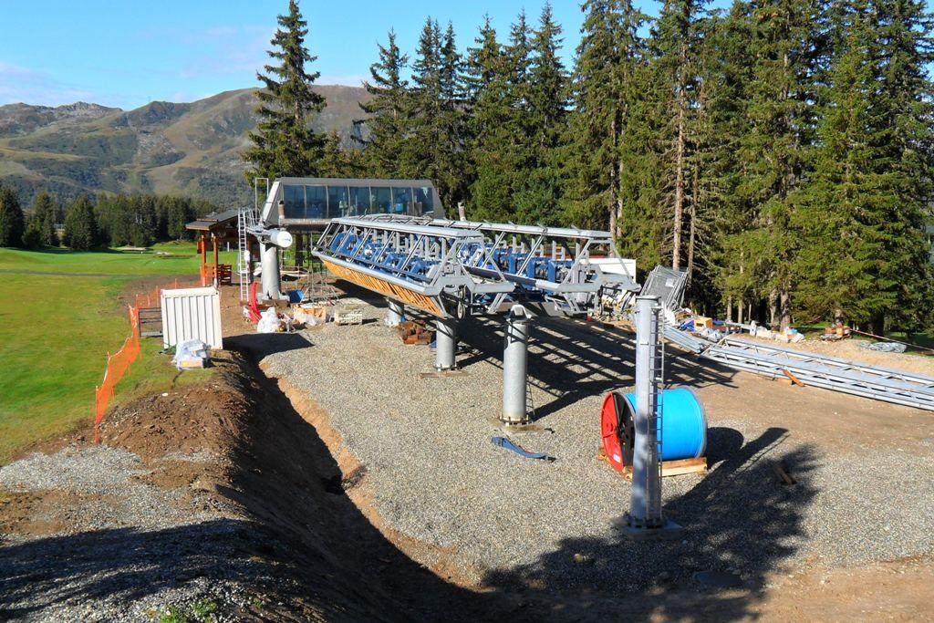

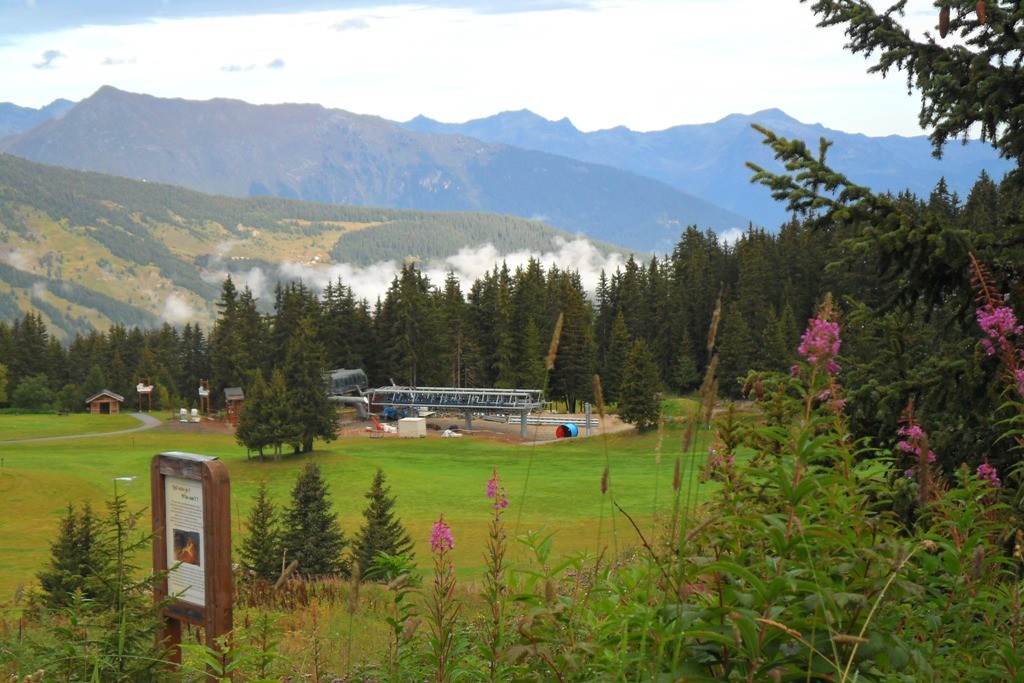

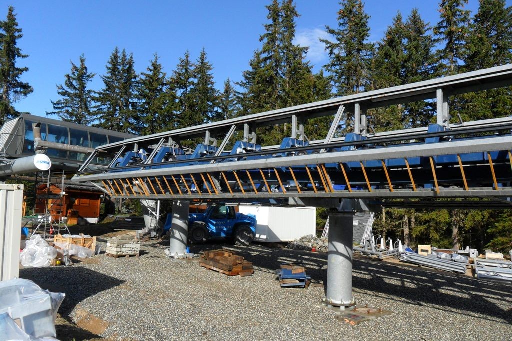

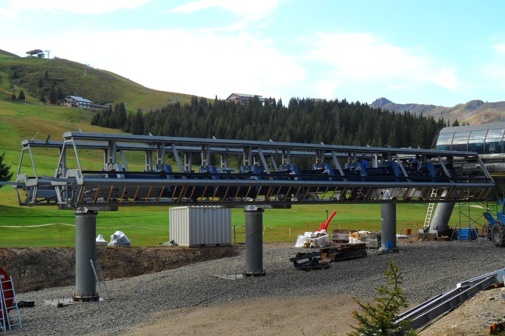

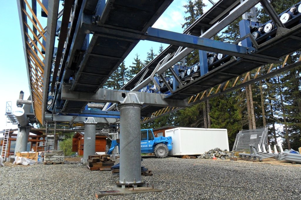

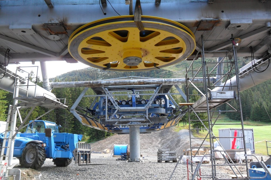

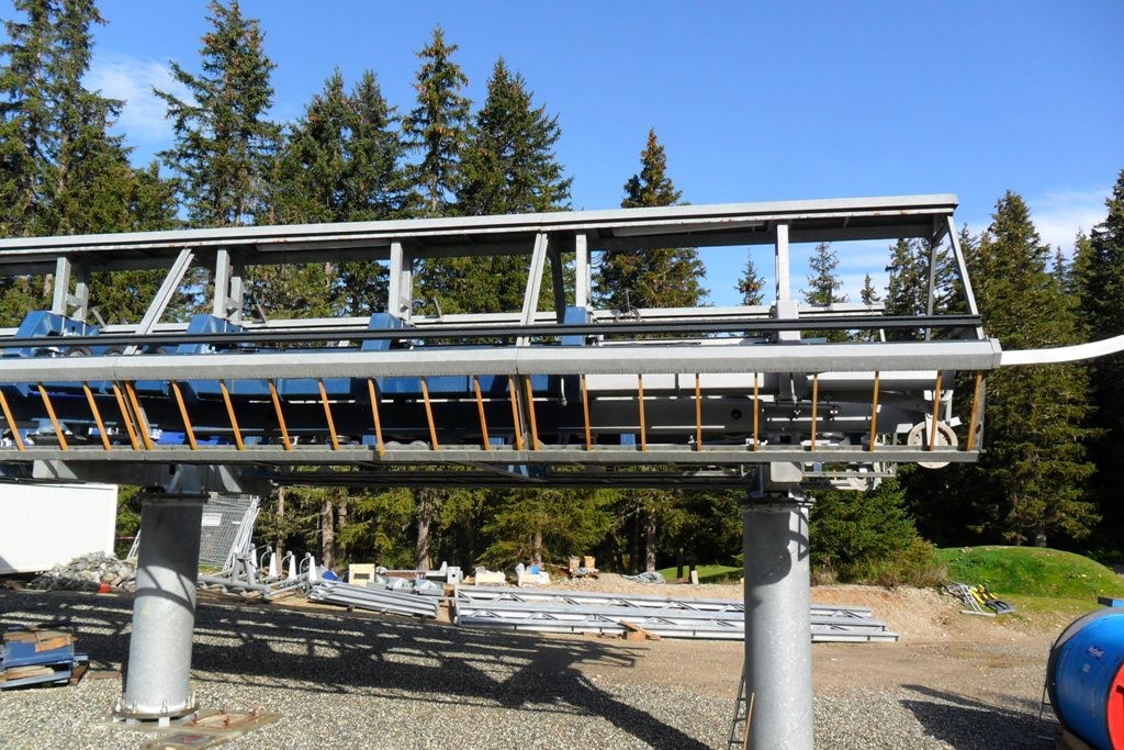

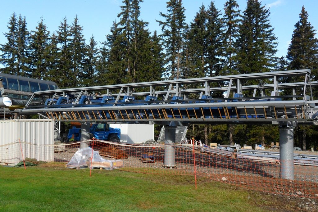

Et pour finir, la G1 avec le montage de la gare de type performant qui à permis à poma de lancer des appareils révolutionnaire à l'époque de sa conception en 1982 et sa couleur bleu (le fameux bleu de poma), il ne manque le P1 et bien entendu divers travaux comme le câblages électrique et l'habillage.
Vous ne serez pas déçus de ce que je vais mettre.
La G1 vue de loin.
De plus près.
Vue de plus près encore.
Le contour.
Et une sur le belle poulie jaune et les lanceurs en arrière plan, on peut voir les platines de soutien de l'encagement de la poulies qui ont soudé .
Et voila pour cette grosse mise à jour sur le nouveau Alpha évolutive du Rocher de la Loze.
Bonne journée.

#47 L'utilisateur est hors-ligne   snowboarder
  • Messages : 633
  • Inscrit(e) : 17-novembre 06
Posté 20 septembre 2014 - 12:37
Merci pour cette actualisation.
Hâte de voir la gare avec sont habillage complet. Le câble étant fournie par Redaelli, s' agira t-il d'un câble à 7 torons ?

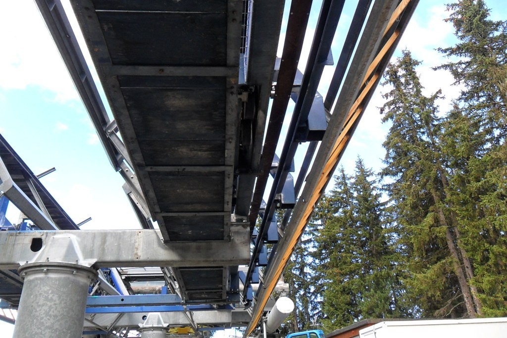

#57 L'utilisateur est hors-ligne   jacky carlingue
  • Messages : 838
  • Inscrit(e) : 30-avril 06
Posté 21 septembre 2014 - 05:11
Salut à tous,
Merci à Adrien pour le suivi de ce chantier pour le moins atypique.

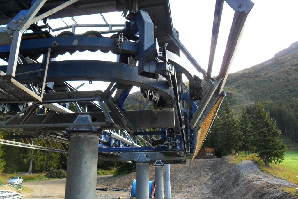

Avez-vous remarqué sur la photo ci-dessous que ces potences ont été transformées afin de recevoir un type de passerelles plus récent?
Cette modification est trahie par la différence de teinte au niveau des goussets qui ont été rajoutés.
Et puisque nous sommes dans les détails, notez que les axes de balancier sont a présent noir. Il me semble que nous avions déjà évoqués cela par ailleurs mais je ne me rapelle plus du tout la raison de ce changement.
Si quelqu'un veut bien me rafraîchir la mémoire...
Par ailleurs, les plus attentifs d'entre nous auront notés que les capots des détecteurs de déraillement sont translucides.
JC
