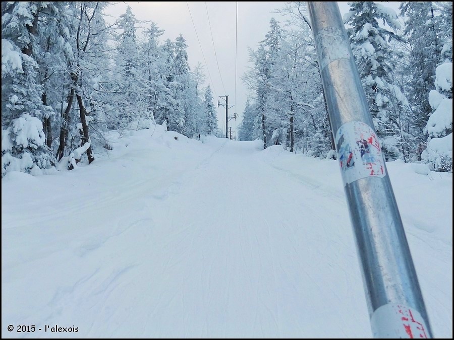

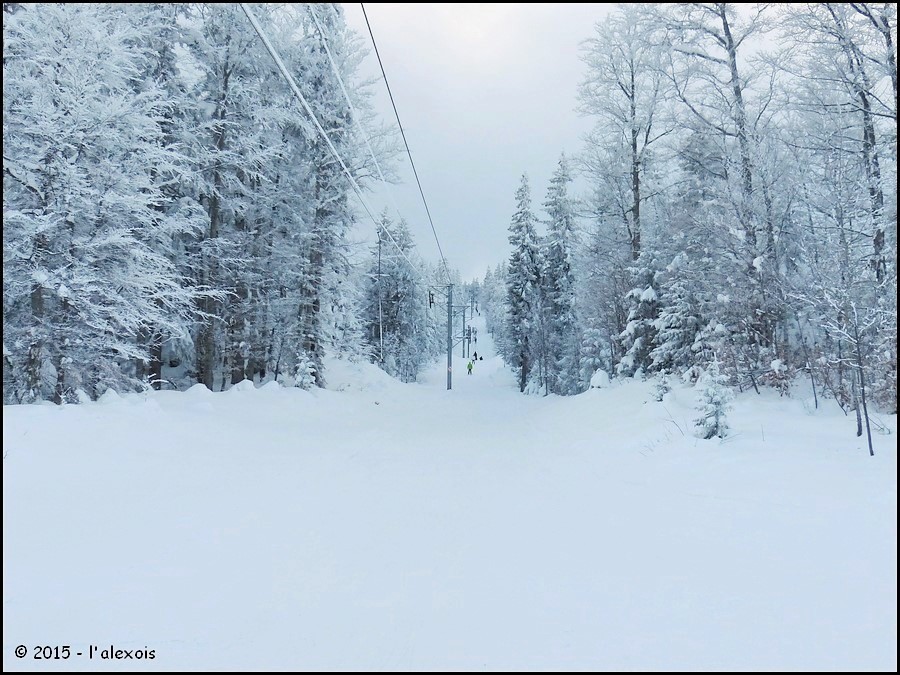

Après la sortie de la gare aval, la pente est très faible. Le pylône 1 imprime un petit relèvement de pente rapidement affaibli par le deuxième pylône. Juste après, un replat plutôt long précède le pylône 4 qui, lui, marque la pente maximale de l’appareil affaiblie une première fois par le pylône suivant, débouchant sur une partie plate. Le pylône 5 imprime un plat.
Après le passage du virage situé au pylône 6, la pente est assez faible et constante jusqu’au dernier pylône remettant le câble sur le plan horizontal avant la poulie retour.

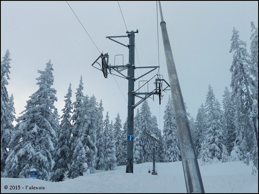

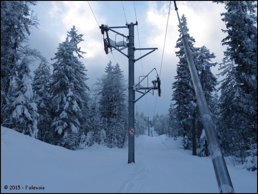

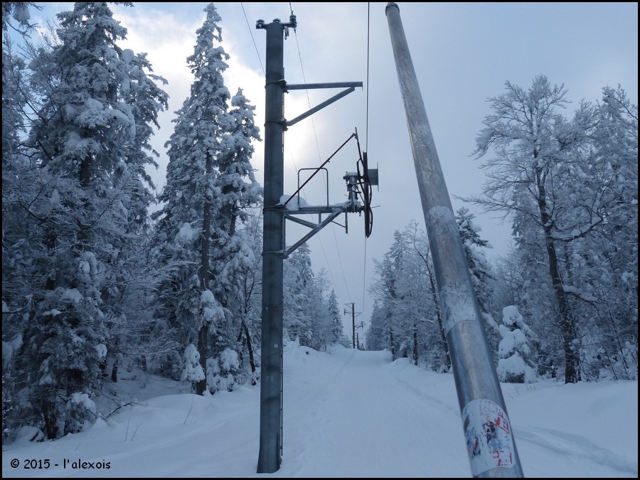

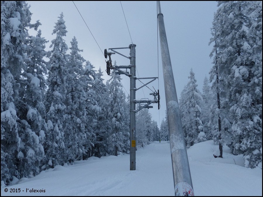

Montagner a équipé la ligne de 8 pylônes :
  • P1 : SC/S+Dispositif d'aide à la réduction de la largeur de voie
  • P2 : S/SC
  • P3 : SC/-
  • P4 : S/S
  • P5 : S/SC
  • P6 : S+ Virage endroit/S + Virage endroit
  • P7 : SC/SC
  • P8 : S/S
Portée vers le pylône 1.
P1.

P2.

P3.

P4.
Portée vers le pylône 5.
