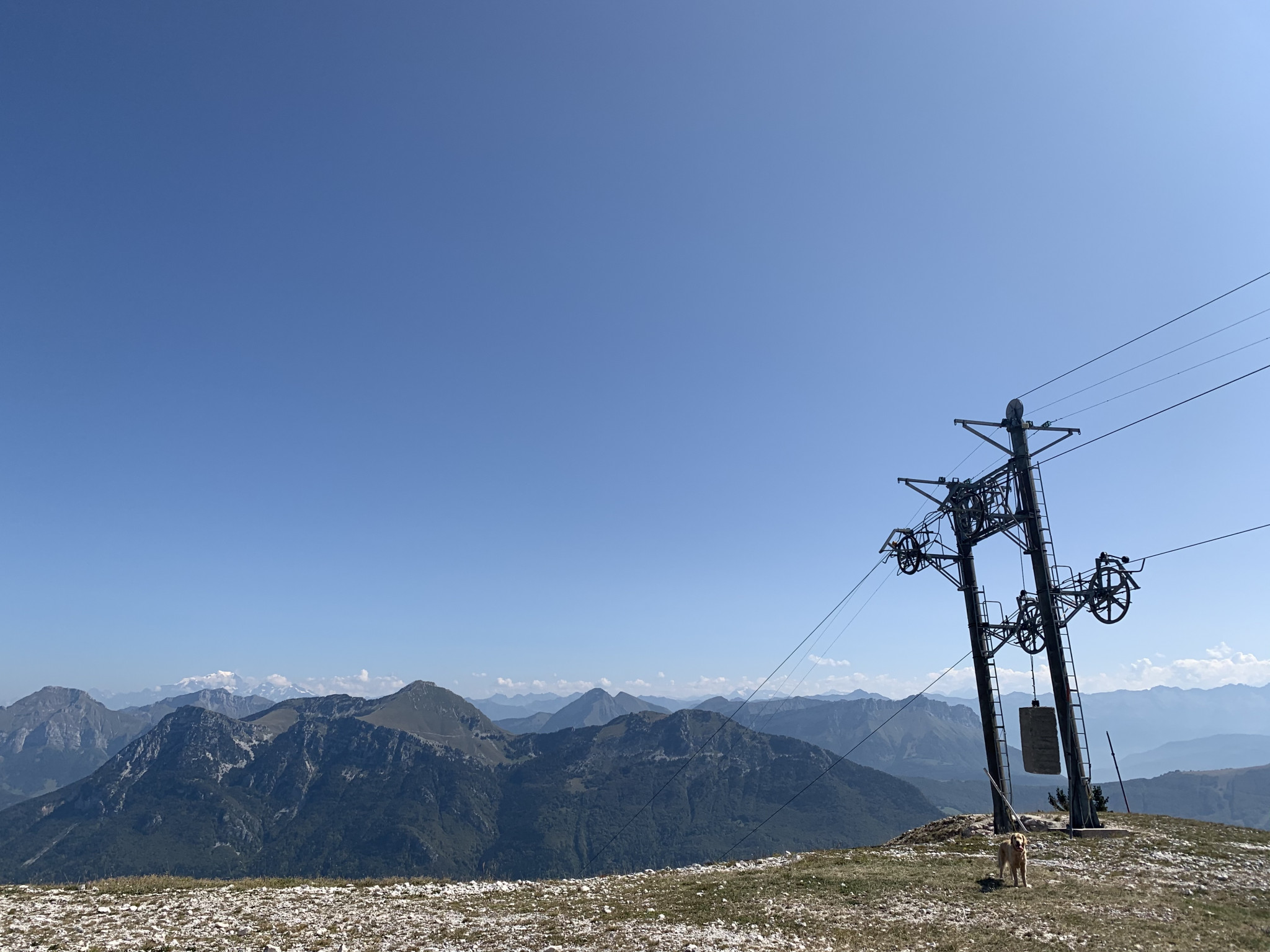

La gare amont est située à 1834 mètres d'altitude, à proximité du sommet du Mont Margériaz. Nous retrouvons ici une poulie flottante en charge de la tension du câble avec une configuration particulière puisque le pylône 19 fait office de poussard de soutien du contrepoids. Le lâcher de la perche s'effectue en-dessous du pylône 19.
La gare amont, depuis la zone de débarquement.
L'ensemble P18-P19. Ce dernier pylône sert de poussard pour le contrepoids de cet appareil.

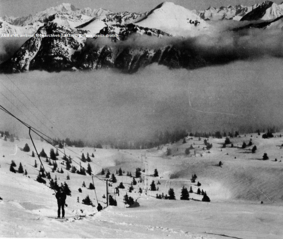

Vu qu'elle montre l'intérieur du ventre de la bête et qu'elle a révélé aux yeux du monde le rôle du fameux "chapeau", je remets la publicité désormais bien connue:
(In A&M n°45,1985)

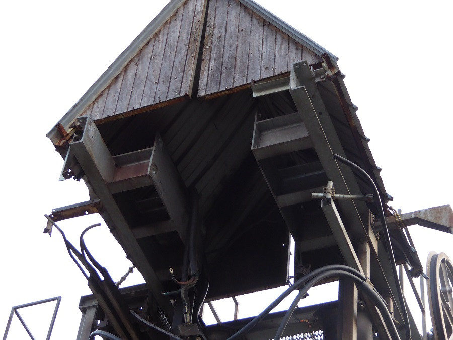

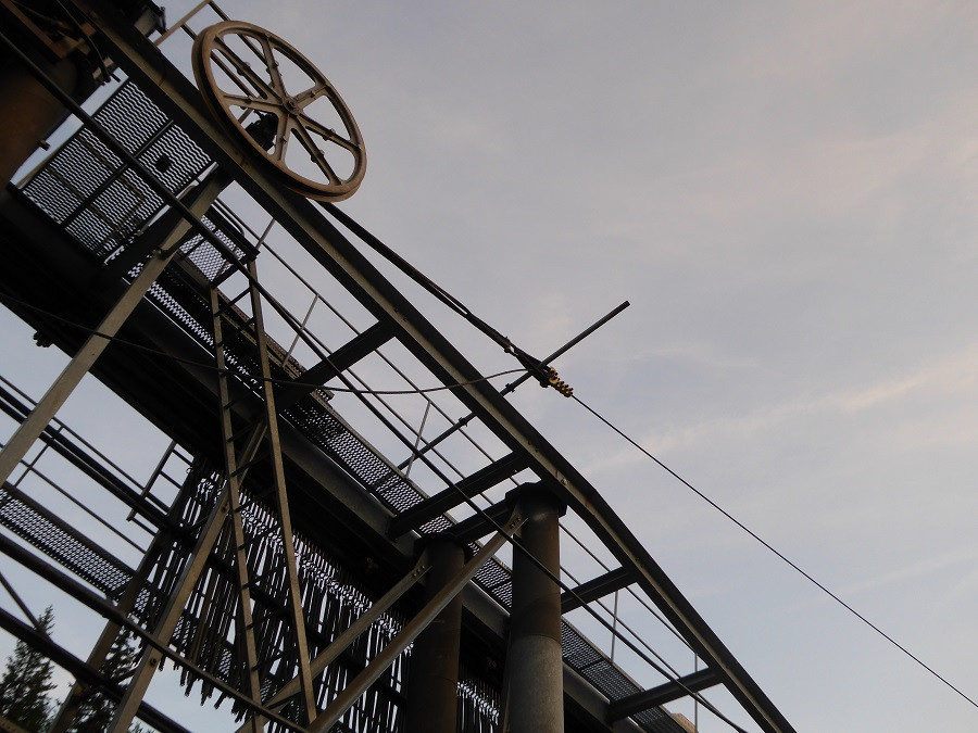

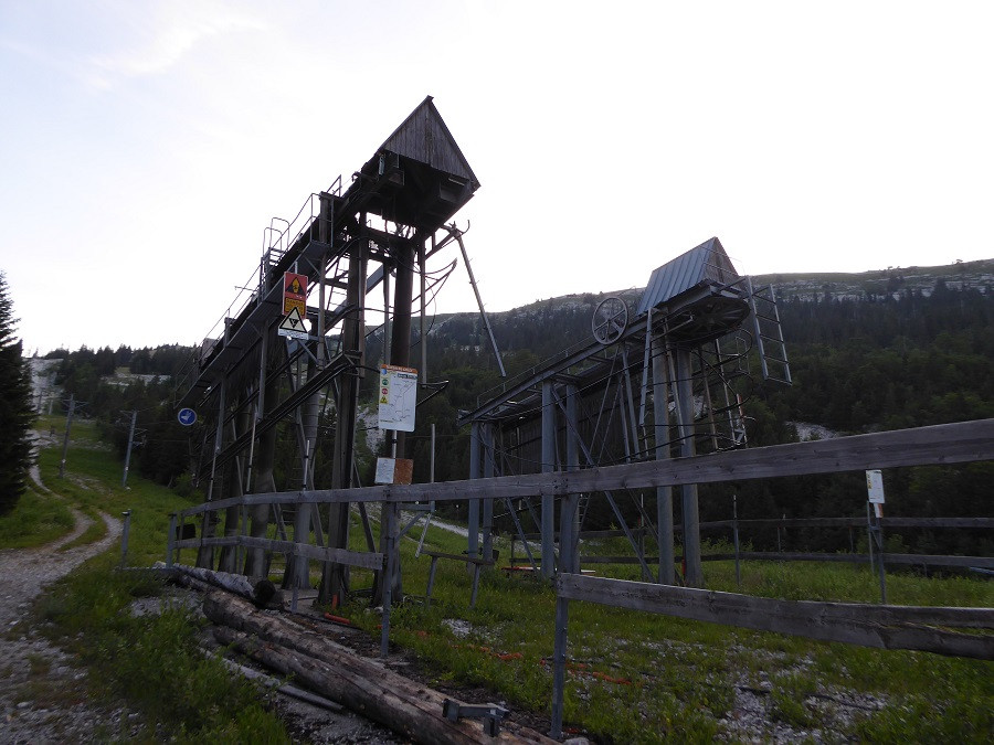

C'est ce que laisse présager la maintenance actuellement en cours sur le TK du Golet (changement de la poulie motrice et du réducteur) :

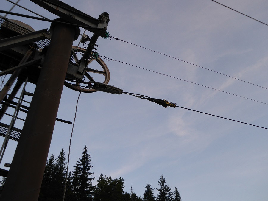

Ancrage provisoire brins montant et descendant :
(désolé, photos de fin de journée)

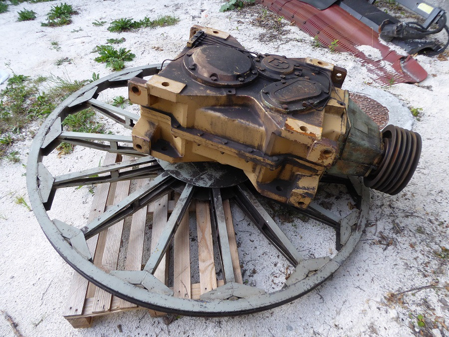

Les anciens éléments sont entreposés au pied du bâtiment d'accueil des Aillons Station :

Super pour le maintien de ces téléskis !
Par contre, la disparition de ces magnifiques poulies motrices sont un crève-coeur pour moi mais bon, après plus de 30 ans de bons et loyaux services...
Et merci pour le gros plan sur le chapeau et ses pans en bois ! Le groupe réducteur était encore d'origine du coup !
