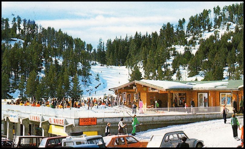

L'aménagement du secteur de Pyrénées 2000
Les débuts du ski à Pyrénées 2000 ont commencé en 1969 avec la construction par Pomagalski du premier télésiège fixe biplace du Belvédère. Ce dernier était classique pour l'époque, et disposait de sièges « carrés » ainsi que de pylônes non équipés de potences, comme la première version du télésiège de l'Estagnol sur la station de Porté-Puymorens. Quelques années plus tard en 1972, le téléski de Serrat de l'Ours a fait son apparition sur le front de neige dans le but de desservir un nouvel espace de ski propre. Un an plus tard le pied des pistes de Pyrénées 2000 s'est vu se faire équipé d'une nouvelle installation : le téléski du Baby. Il s'agissait de la première remontée du secteur desservant un espace débutants.
Le front de neige de Pyrénées 2000 avec le téléski de Serrat de l'Ours à gauche ainsi que la première version du télésiège du Belvédère à droite
A la fin des années 1970, Pomagalski s'est occupé du remplacement du premier télésiège du Belvédère par une autre installation fixe biplace, composée d'une gare motrice Delta, de pylônes avec potences, et de sièges Gouttes d'eau. L'essor du ski alpin dans cette station a de plus mené l'exploitant à doubler le téléski de Serrat de l'Ours par l'actuel téléski de la Soulane en 1981. Six ans plus tard nous assistons à l'extension du domaine skiable avec les constructions du téléski des Colchiques et du télésiège de Pyrénées 2000 – Nord permettant à eux deux de former une chaîne desservant du ski propre sur des pistes magnifiques de tous niveaux.
Alors jusque là non relié commercialement, Font-Romeu et Pyrénées 2000 le sont désormais avec la mise en place du téléski fixe en 1987 de la Liaison situé au sommet du col del Pam et permettant donc la liaison entre les deux stations. En 1997 arrive le second télésiège débrayable du domaine skiable qui est venu remplacer le vieillissant télésiège fixe du Belvédère. Ce dernier permettait donc un retour plus facile et plus rapide sur Font-Romeu depuis le front de neige de Pyrénées 2000.
Après plus de dix ans sans investissements, Altiservice remet complètement à neuf ce centre de ski avec au programme trois nouvelles constructions sur le secteur de Pyrénées 2000. En effet, le téléski fixe de la Liaison s'est vu se faire détruire et remplacé par un téléski débrayable flambant neuf. En ce qui concerne le télésiège fixe de Pyrénées 2000 – Nord, il a lui aussi était démonté pour être remplacé par un appareil sur un tracé identique. Néanmoins, sa capacité a été améliorée avec la mise en place de sièges 4 places pour des performances supérieures. Enfin, le plus gros investissement sur ce secteur à cette date fut la construction du télésiège débrayable six places du Belvédère en remplacement de l'ancien quatre places débrayable. Ce dernier a quant a lui eu une seconde vie en allant rejoindre l'emplacement de l'ancien télésiège des Aveillans, sur le même domaine skiable.

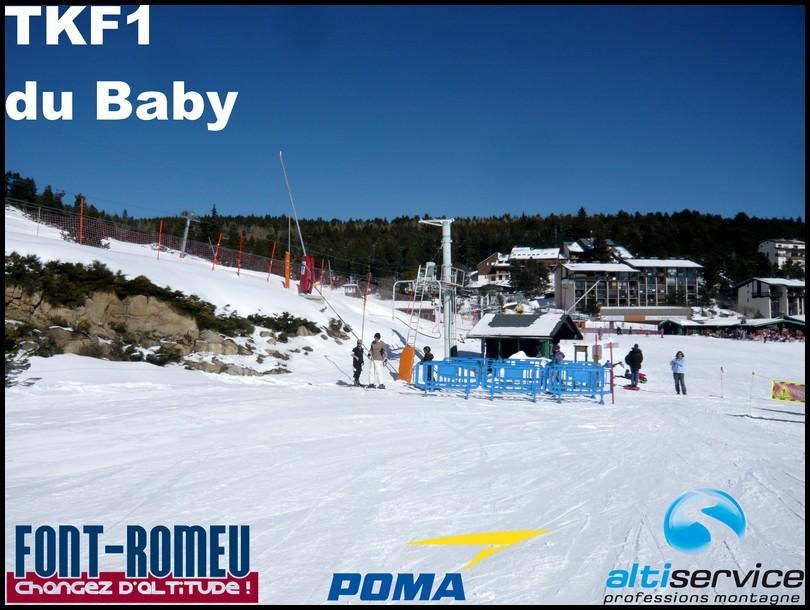

Le téléski du Baby est situé la gauche du front de neige de Pyrénées 2000 à proximité des téléskis de Serrat de l'Ours, de la Soulane et des Colchiques ainsi que du télésiège du Belvédère. Cet appareil fut l'une des premières remontées de la station puisqu'elle a été construite en 1973 par Poma.
Le Baby est la seule installation de ce type depuis la destruction du téléski fixe de la Liaison en 2006. Il permet de desservir l'espace débutants de Pyrénées 2000 composé de ce téléski ainsi que d'un tapis roulant et du jardin des neiges. On retrouve de plus une piste de luge équipée d'un dispositif d'enneigement artificiel.
Le téléski du Baby ne dessert qu'une seule piste verte nommée « Bois-Joli ». Cette dernière est assez sympathique pour les débutants puisqu'elle est située en pleine forêt et ne présente aucune difficulté. A noter qu'elle est équipée de canons à neige pour garantir un enneigement optimal tout au long de la saison.

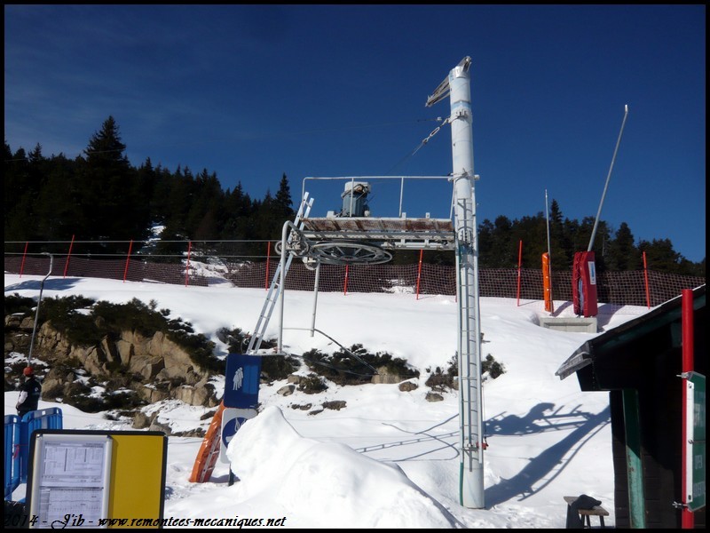

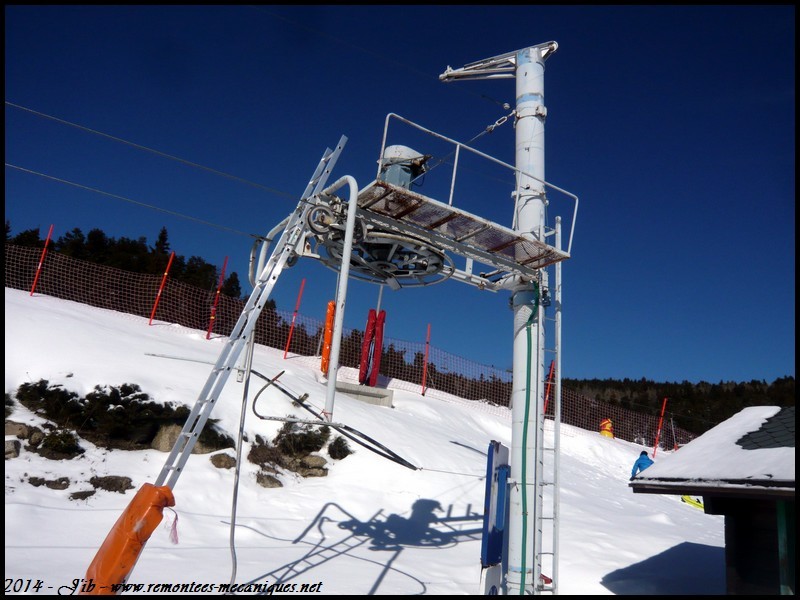

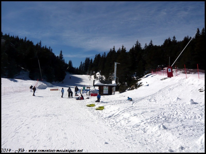

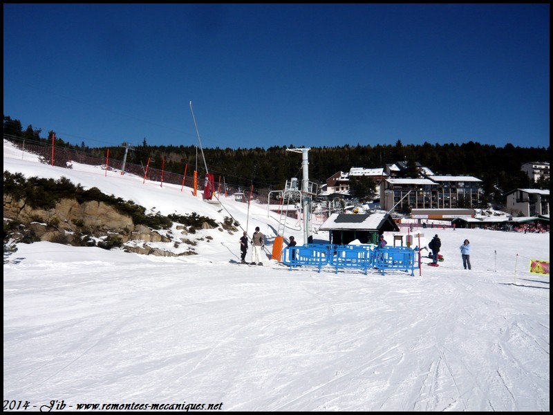

Gare aval :
La gare aval est la station motrice de l'installation. Elle est située à 1791 mètres d'altitude à proximité du tapis roulant desservant l'autre partie de l'espace débutants. On retrouve une infrastructure provenant de chez Poma très classique pour ce type d'appareil.
La gare aval vue depuis la piste verte "Bois-Joli"
La gare aval vue depuis le front de neige de Pyrénées 2000
Vues rapprochées de la gare

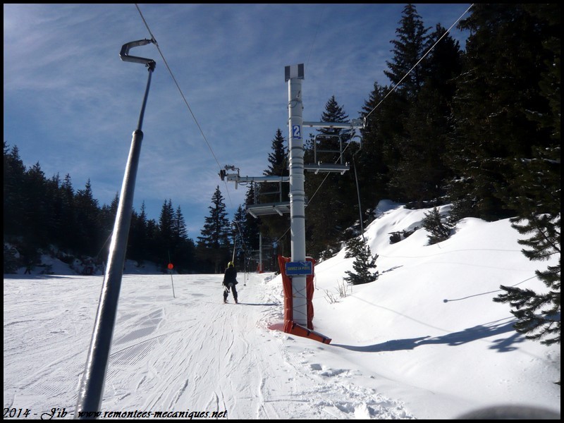

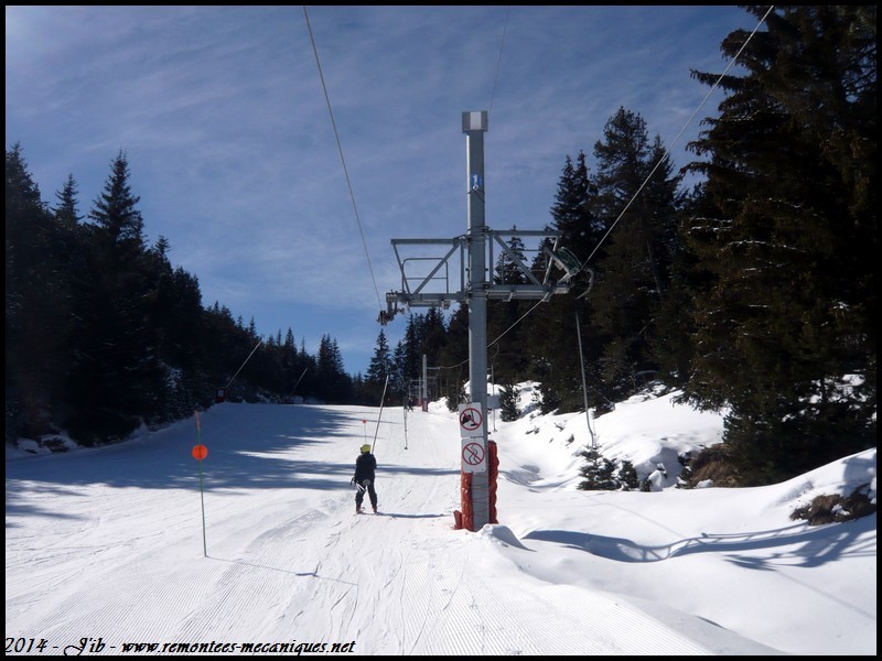

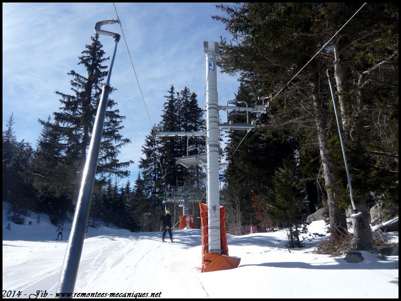

La ligne :
La ligne est longue de 184 mètres et se compose de 3 pylônes.
  • P1 : 2S1C/2S et Galet de déviation du câble
  • P2 : 2S/1S
  • P3 : 2S/2S
P1
P2
P3

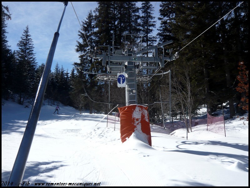

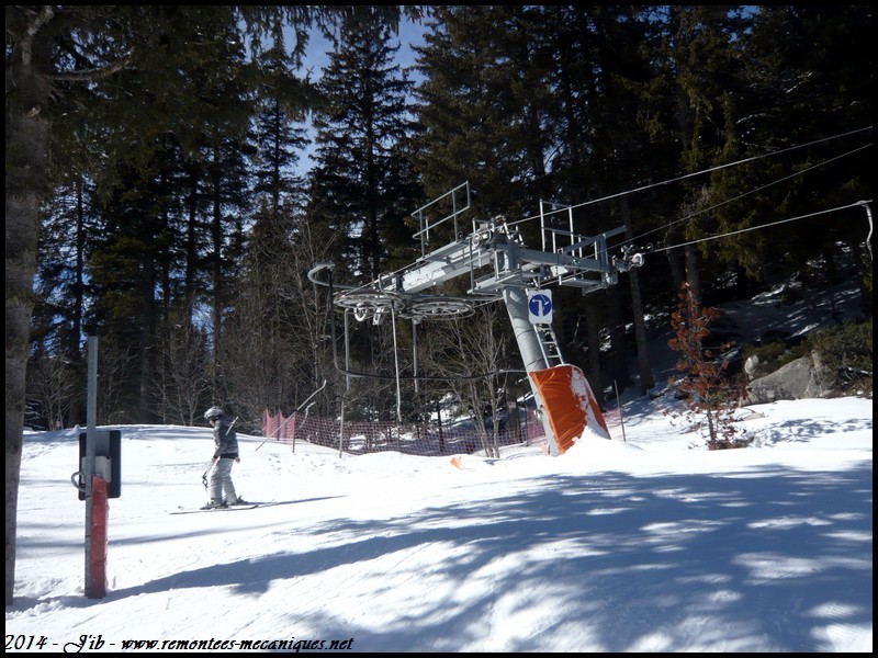

Gare amont :
La gare amont est la station tension de l'installation. Elle est située à 1812 mètres d'altitude en pleine forêt. On retrouve un Lâcher Sous Poulie (LSP) qui s'occupe de la tension dynamique du câble par un tout petit vérin hydraulique.

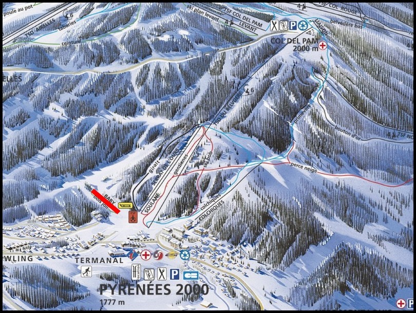

Merci mais il manque une localisation sur le plan des pistes :rolleyes:
#4 L'utilisateur est hors-ligne   j'ib
  • Messages : 6 140
Posté 13 mars 2011 - 12:09
Voir le messageAllosisola2009, le 13 03 2011, 11:41, dit :
Excuse moi :wacko: Merci ;)

j'ib, es-tu sûr que la tension est gare amont est hydraulique?
Parce qu'on aperçoit clairement sur tes photos une poulie à l'arrière de la gare qui pourrait renvoyer à un contrepoids situé à l'avant de la gare (voire dans le fût lui-même).
Cela dit, beau reportage, merci. :rolleyes:
  • Messages : 6 140
Posté 13 mars 2011 - 18:23
Voir le messagermfan, le 13 03 2011, 18:16, dit :
Non, je ne suis pas sur mais en tout cas il n'y a pas de contrepoids ni de vérin hydraulique comme il y a d'habitude sur les LSP. Sauf qu'ici ce n'est pas le cas.

Je confirme, pour ce LSP, la tension s'effectue à l'aide d'un contrepoids situé dans le fût :rolleyes:

Merci pour ton compliment Monts-Jura. C'est rare de voir un contrepoids dans le fût je corrige dans le reportage. :wacko:

Vous êtes vraiment sûrs pour le contrepoids dans le fût ? Pas de poulie à l'horizon au sommet du fût.... Je pencherais plus pour un vérin placé au-dessus de la poutre, comme sur d'autres installations similaires.
#10 L'utilisateur est hors-ligne   Geofrider
Posté 15 mars 2011 - 20:54
En effet c'est un LSP comme celui présent sur le TK Mickey à Courchevel 1650, LSP avec un petit vérin à son sommet.

Merci Geof pour cette précision. J'y retourne ce WE à Font-Romeu donc je pourrais prendre une photo du petit vérin.
Et si on regarde bien cette photo on arrive bien à voir le vérin :
