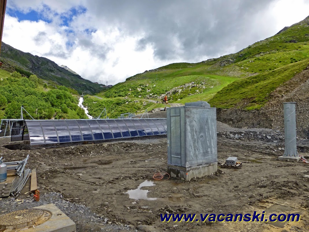

Le G1 le 14 2014 :
Le G1 le 24 Juillet 2014 :
Le G2 le 18 Juillet 2014
P12 18 Juillet 2014

merci, étrange ce pilier en G1 tu peux nous en dire plus ?

Ce sont les massifs préfabriqués de Poma, mi béton mi acier. On les retrouves sur Bouc Blanc aussi par exemple, où ils ont été peint.

préfabriqué je m'en doutais mais j'ignorais ce mélange ....

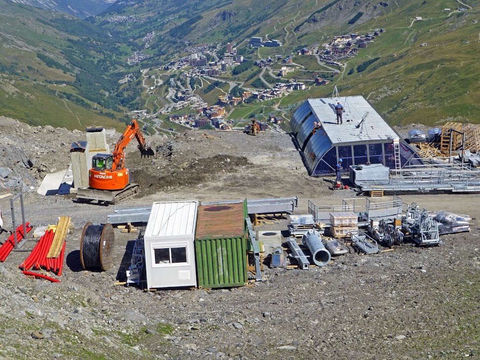

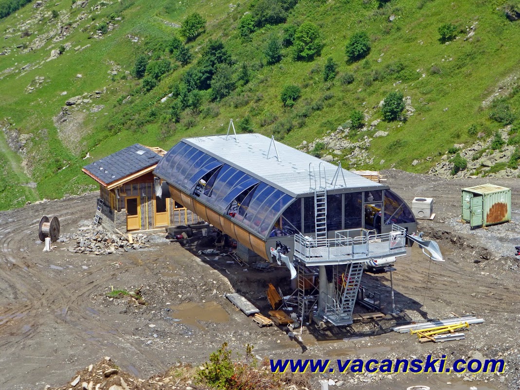

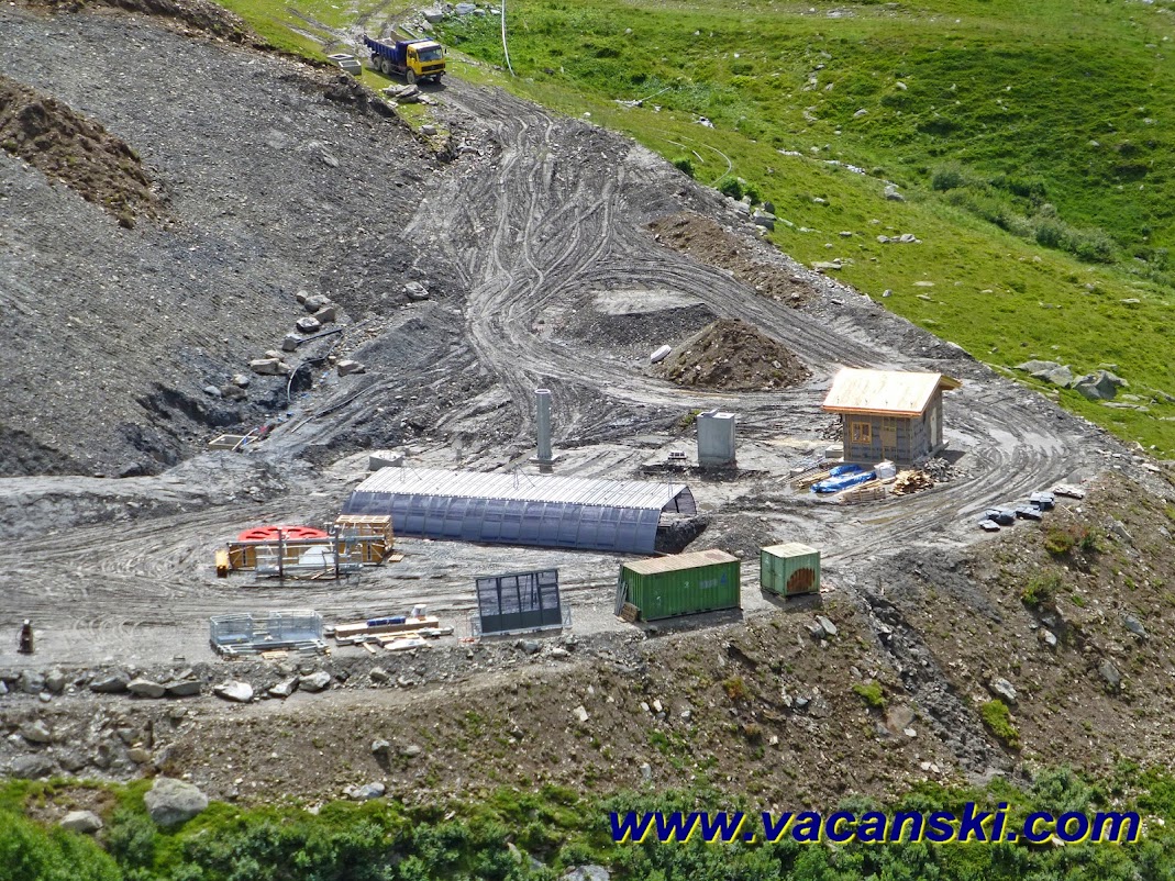

Le 7 Août 2014, TSD Plan de l’Eau: G2
Les travaux avancent, le béton pour les pylônes est coulé et e chalet de commande prends son forme.
Les coffrages pour le G2:

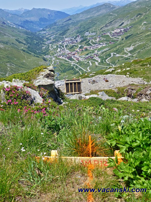

De l’arrivée une piste bleue est créé:
