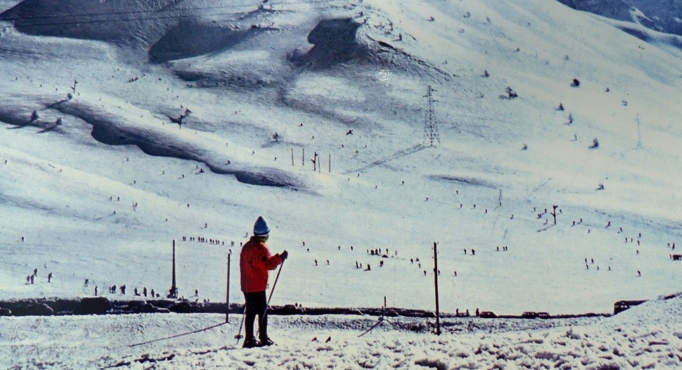

Un zoom sur la ligne du téléski en activité (presque en intégralité) :

Merci Cucumelle pour le visuel en haute définition. :)
Sur ta carte postale, ce serait donc le Laurichard avant construction du téléski de la Roche Gatipel ? On pourrait donc la dater entre 1968 et 1976 ?

C'est bien Laurichard avant la construction de Roche Gatipel.
Je t'ai envoyé la photo brute en MP afin que tu puisses mieux observer les détails.
Es-tu sûr que l'on voit un téléski débutant sur l'image? On voit bien une file de skieurs à gauche du bonhomme rouge, ça pourrait ressembler à une "file d'attente", mais on ne voit pas vraiment de ligne de TKD. A moins que ce soit un téléski à câble bas.

Pour la carte postale, j'ai vu je l'intègre bientôt.
Le téléski débutant est indiqué sur le plan des pistes du Lautaret sous le nom de "Bambi". C'est la première fois que je le vois en photo, et je pense en effet que c'était un téléski à corde basse. ;) Merci pour la mise à disposition du cliché en haute qualité. ;)

En regardant la file d'attente on voit deux perches tendu juste au dessus de la file d'attente ( coin de la photo )
