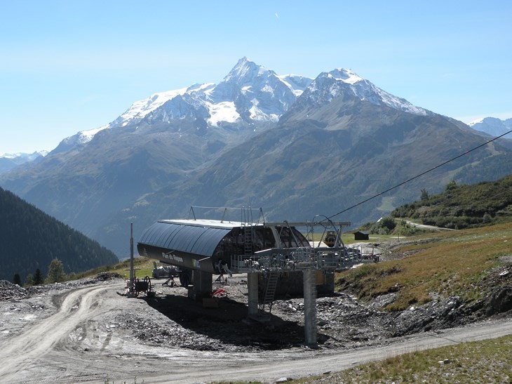

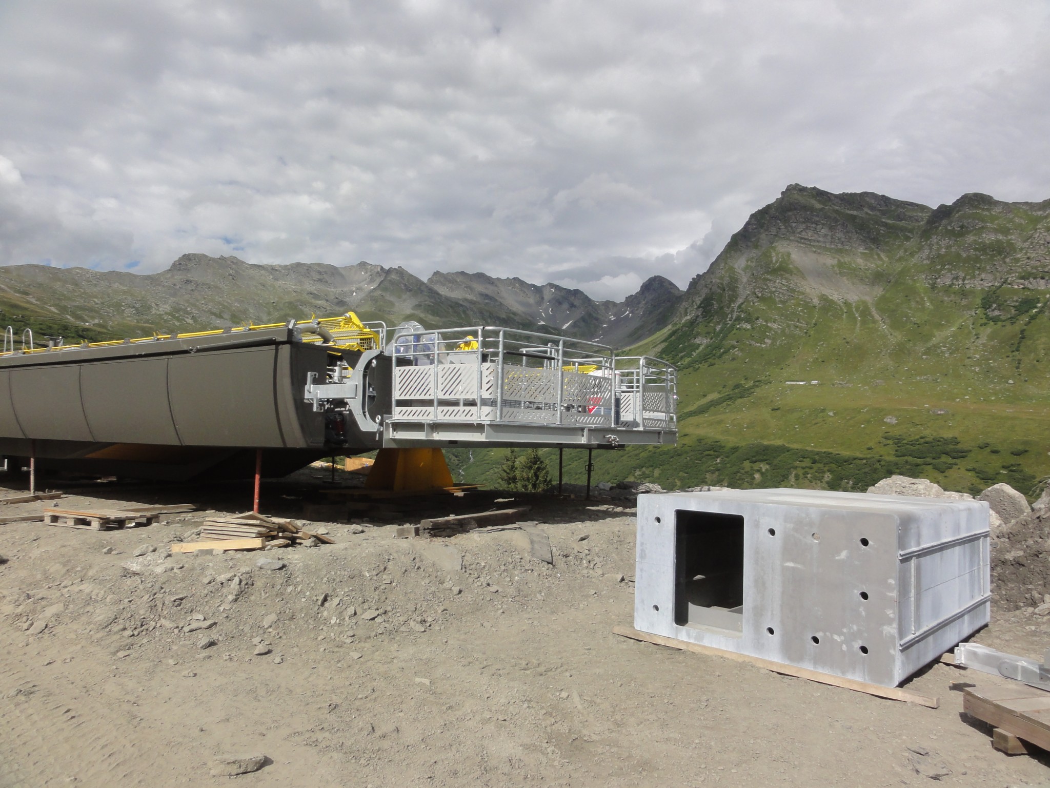

Plate-forme de la gare amont avec le télésiège des Roches Noires à gauche.

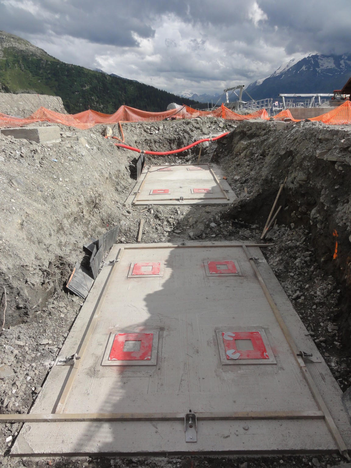

Le béton a commencé à être coulé et les ferraillages sont déjà sur le site.
L'avant de la gare amont.

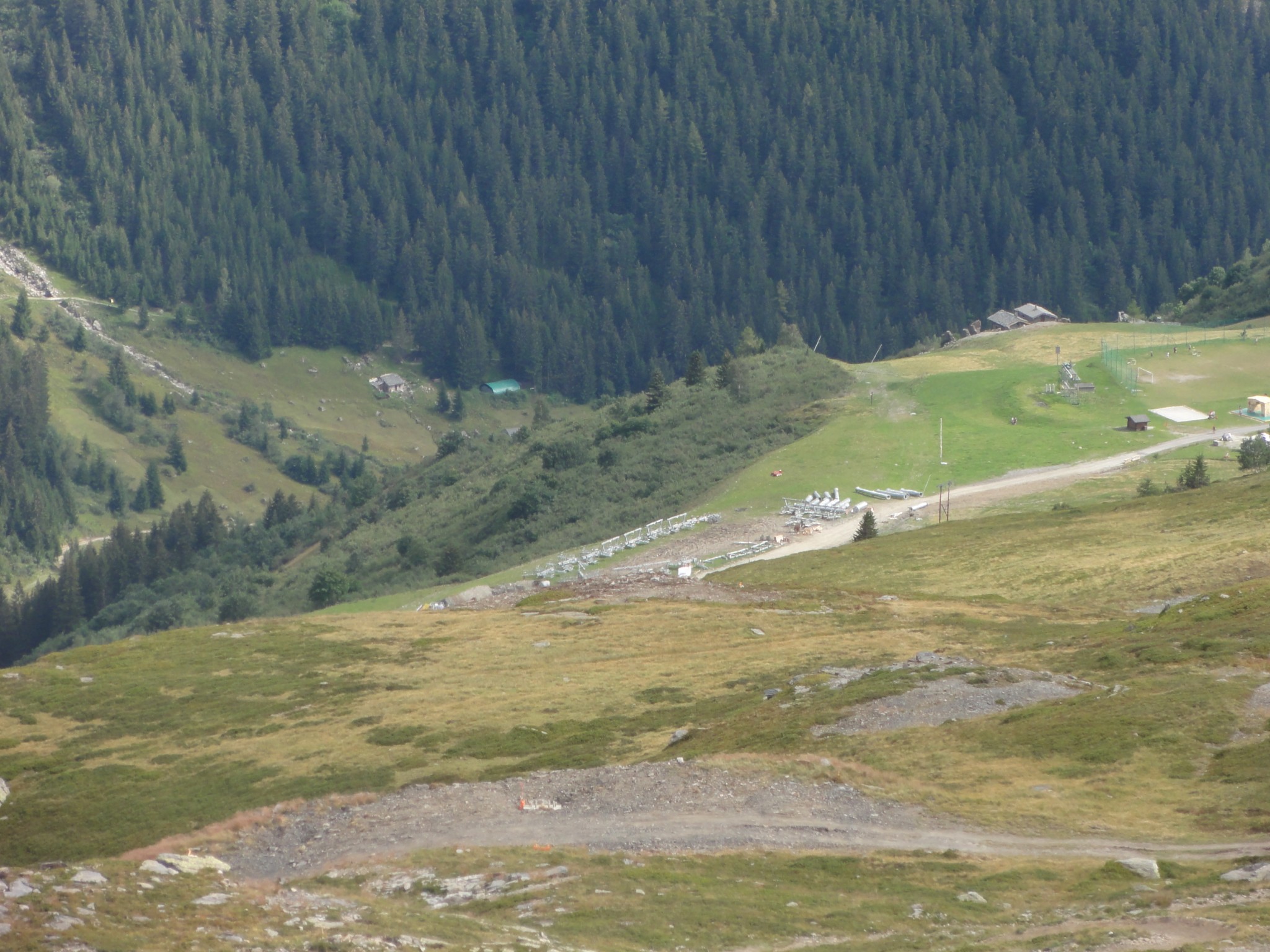

Vue en plongée sur le plan de l'Arc où sera implantée la gare aval du nouveau TSD.

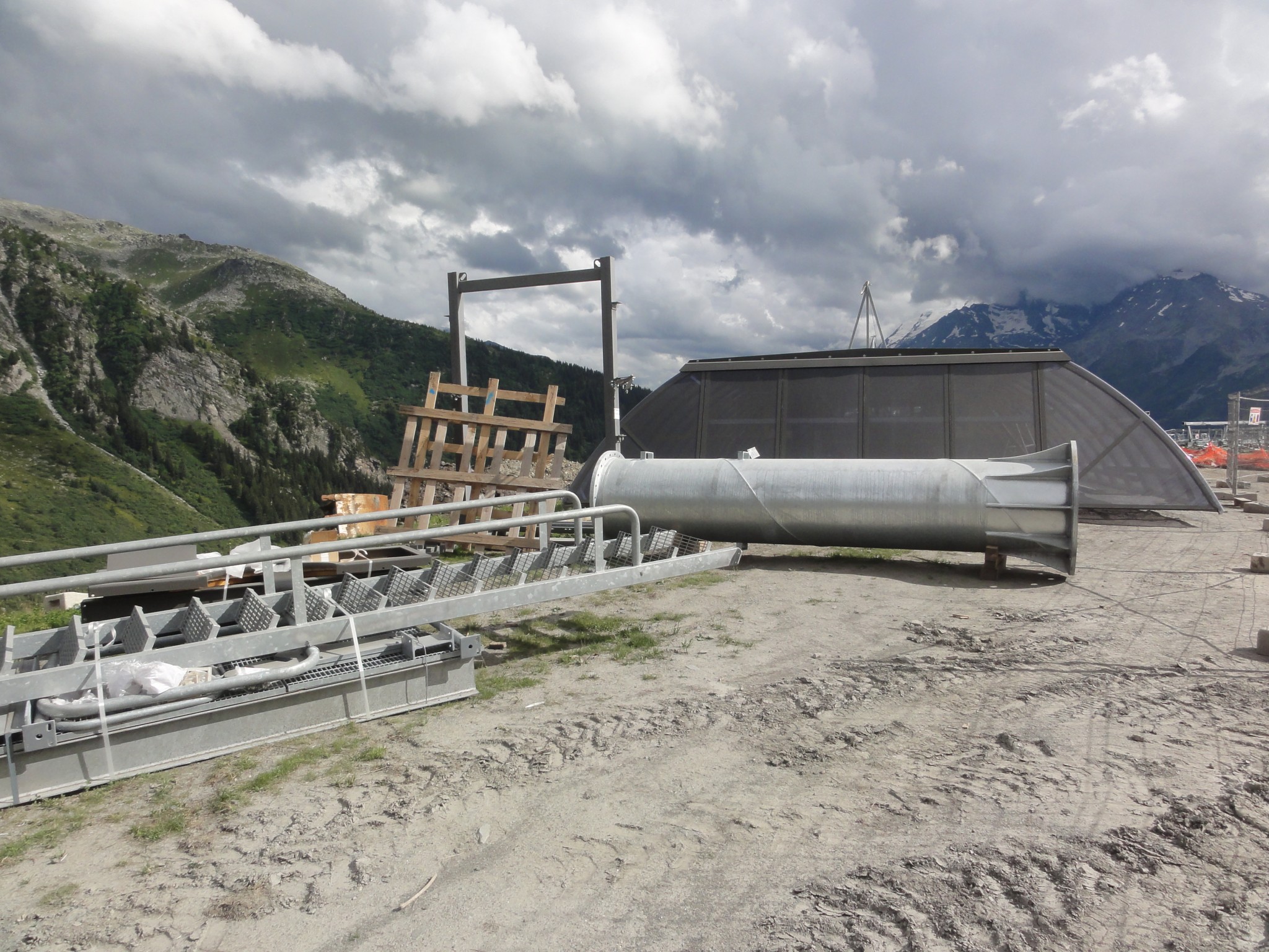

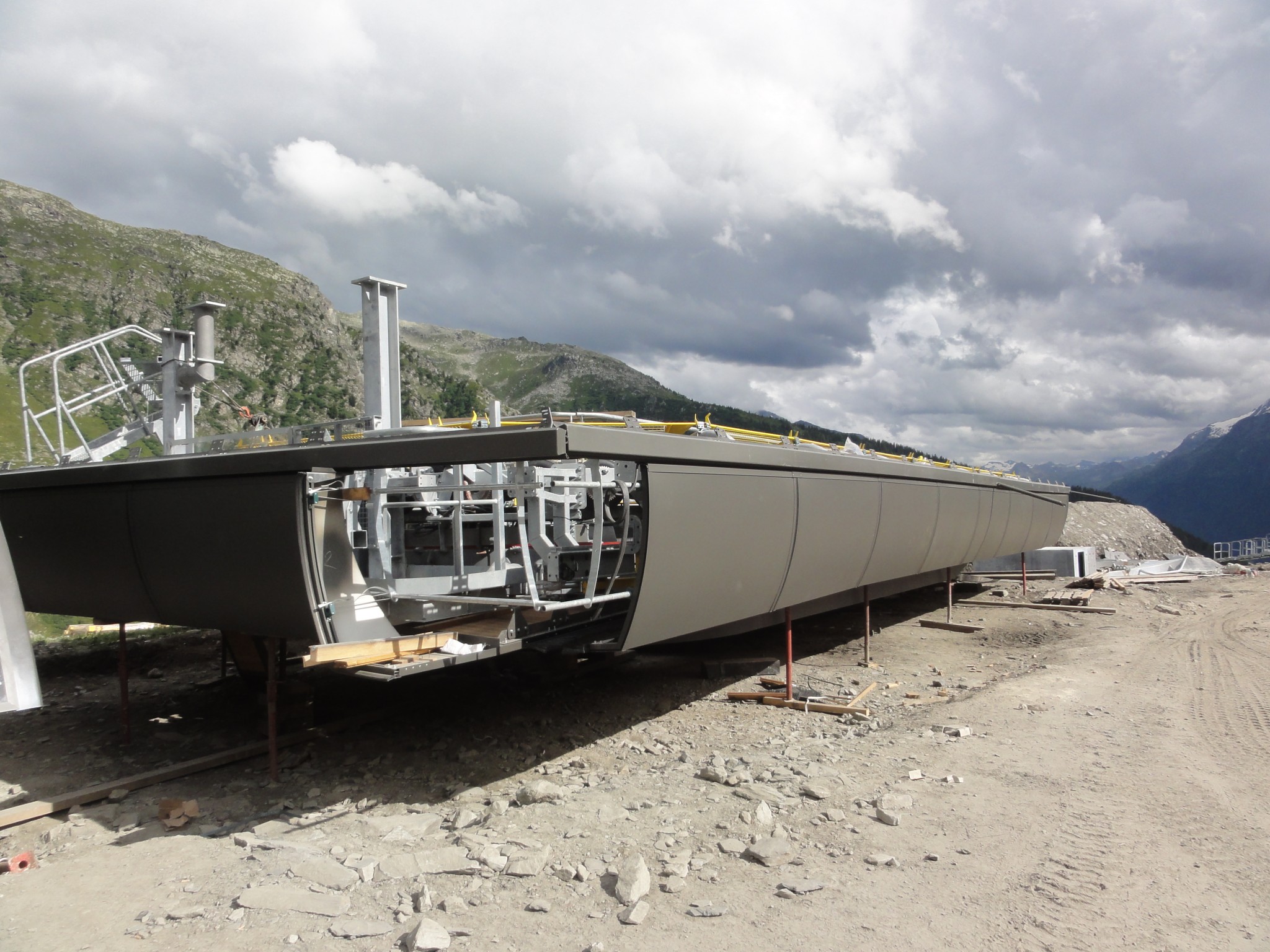

Zoom sur les différents éléments de la gare et les premières têtes de pylônes.
Autre vue d'ensemble avec le massif en béton et les éléments de la gare aval entreposés à côté.
Les bétons de la gare aval.
Quelques têtes de pylônes.
