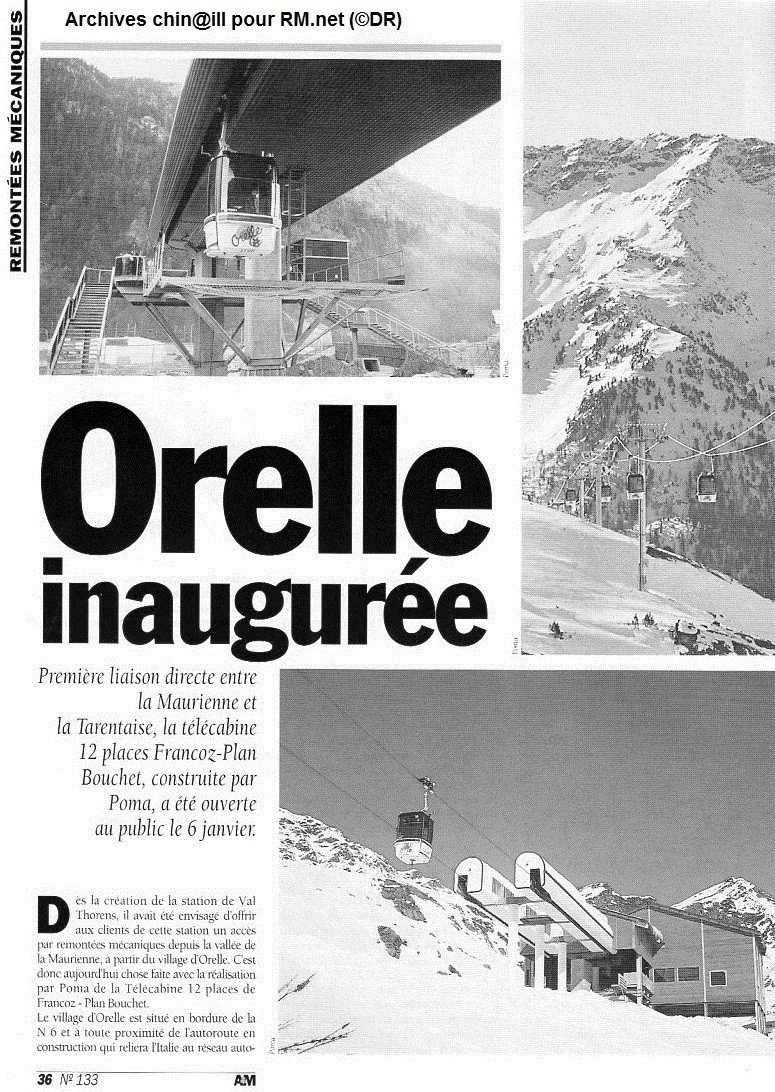

Posté 16 septembre 2013 - 20:46
(In A&M n°133,janvier 1996)
