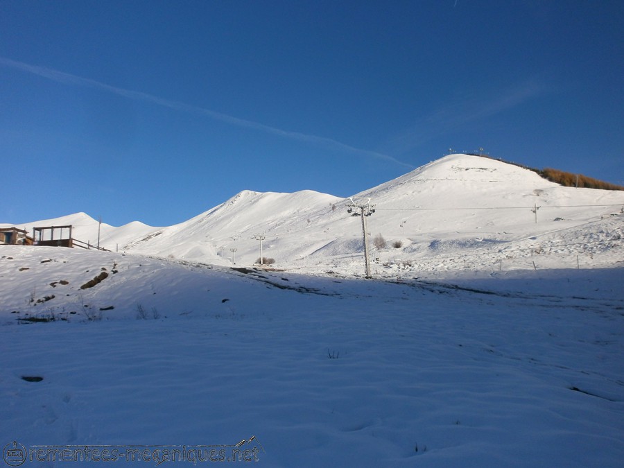

Le tracé partira du niveau du parking ou un vaste front de neige va être aménagé (avec un nouveau bâtiment d'accueil). Le nouveau téléski construit par LST ropeways, se nommera "Téléski Narcisses" et disposera d'un lâcher intermédiaire au niveau de l'arrivée du télécorde existant, et le débarquement se fera à côté du téléski des Balmettes actuel.

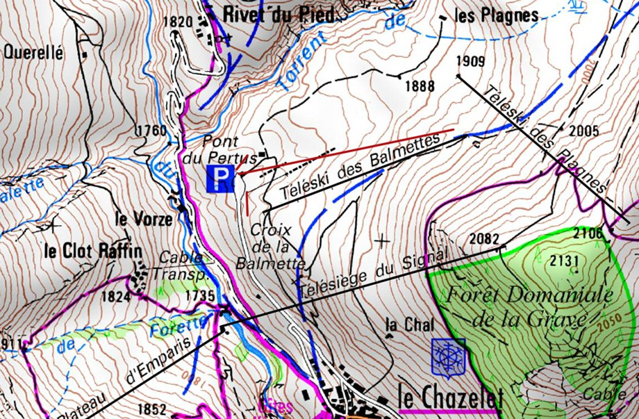

Pour mieux visualiser le tout sur une carte IGN.
Situation du projet sur le plan des pistes du Chazelet (en noir les remontées existantes, en pointillés les remontées déplacées, en rouge les nouveaux axes des RM dont le TK Narcisses)
→ http://www.paca.deve...e_cle5553c1.pdf

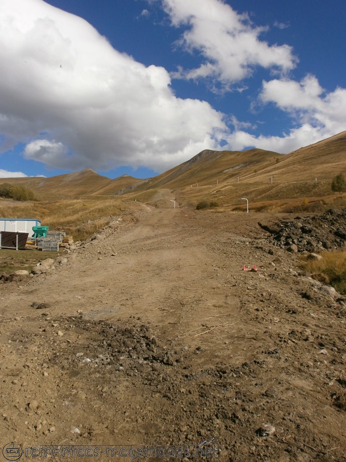

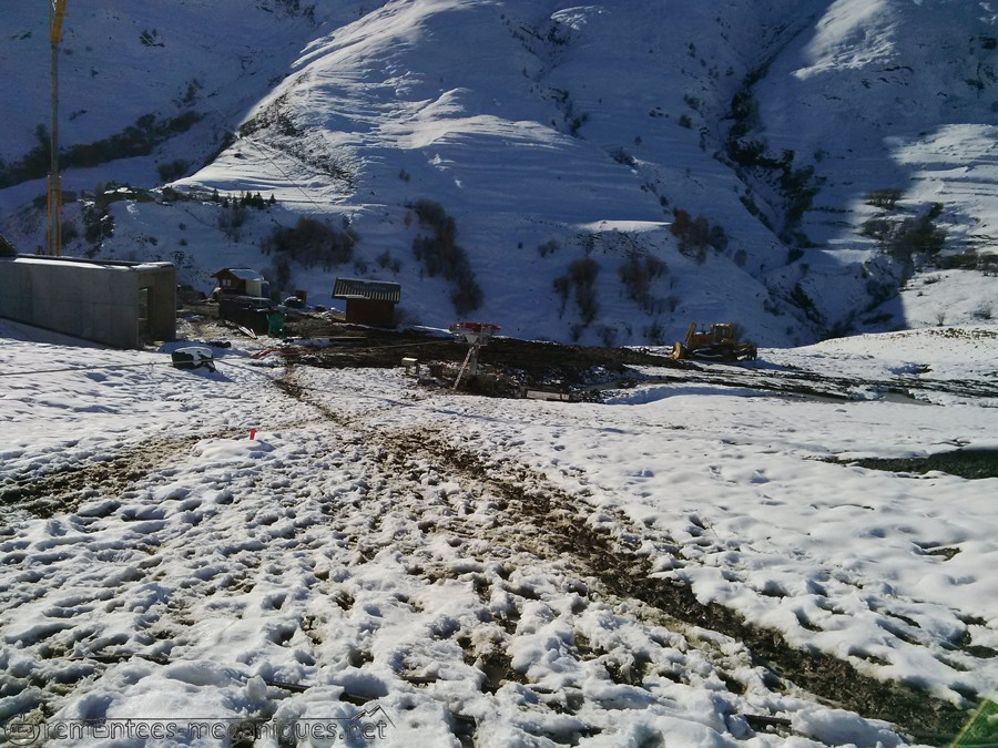

Aujourd'hui les terrassements de la piste de montée sont complètement terminés, l'implantation de tous les pylônes réalisée, et le montage de l'appareil va intervenir durant les 4 prochaines semaine environ.

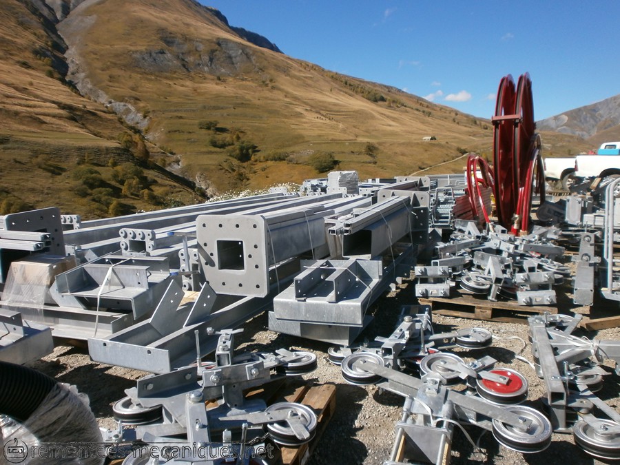

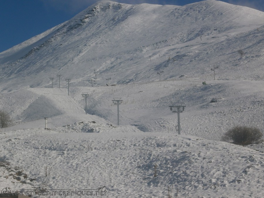

Le futur téléski LST,
