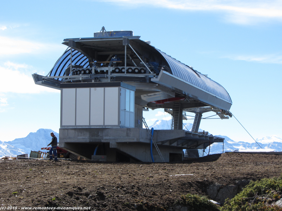

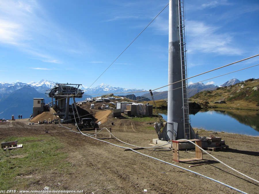

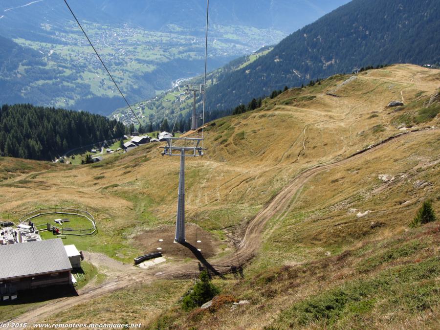

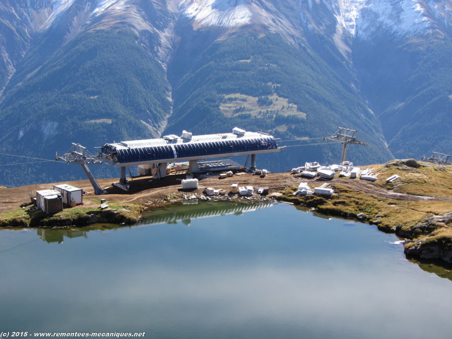

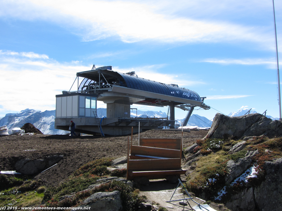

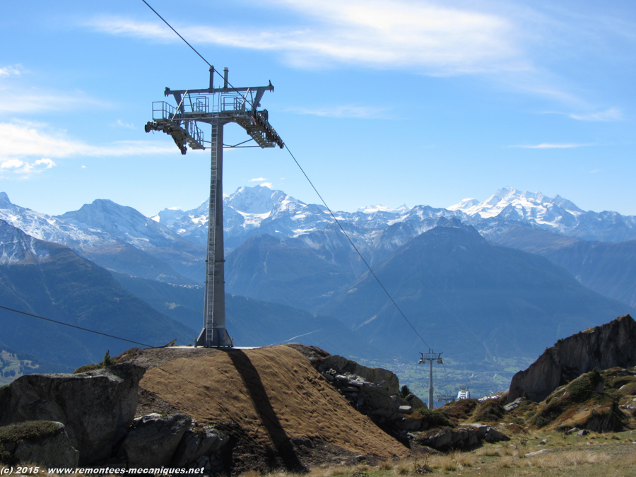

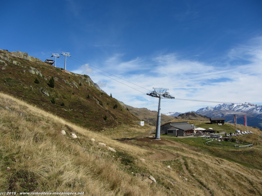

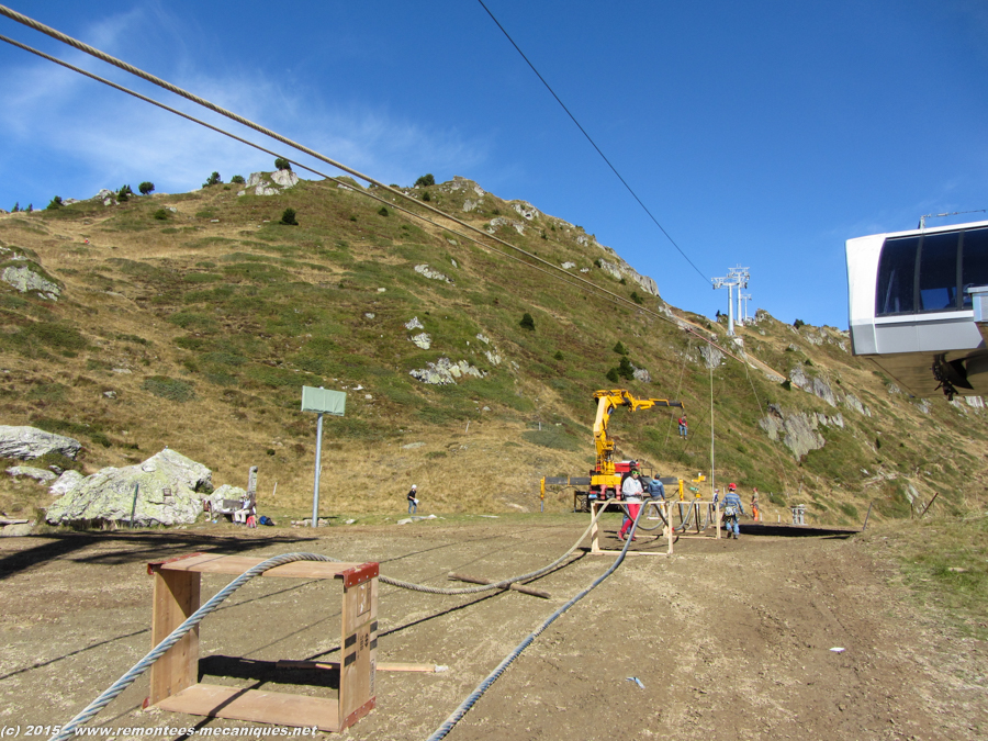

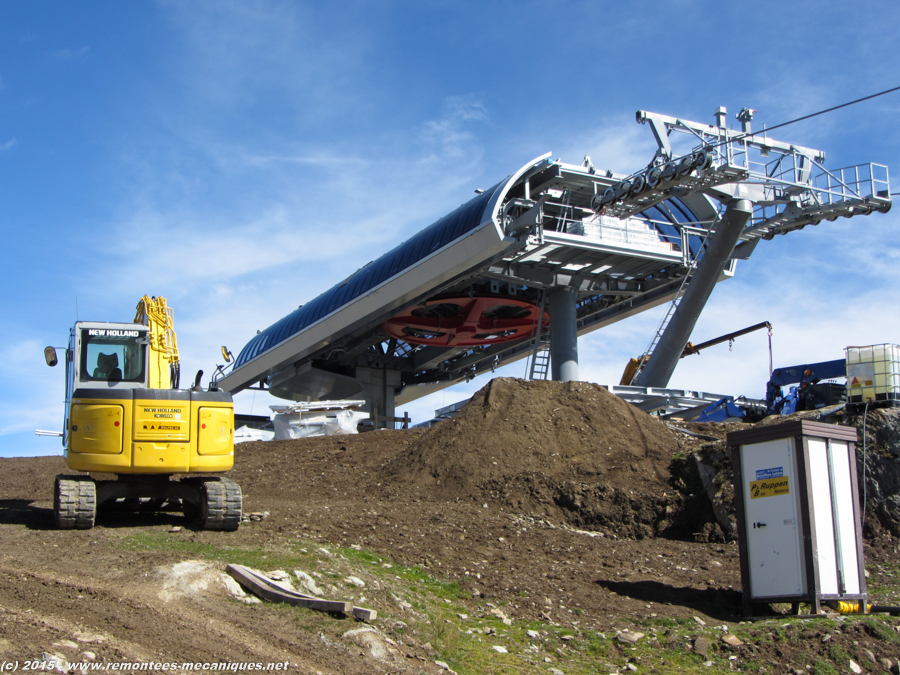

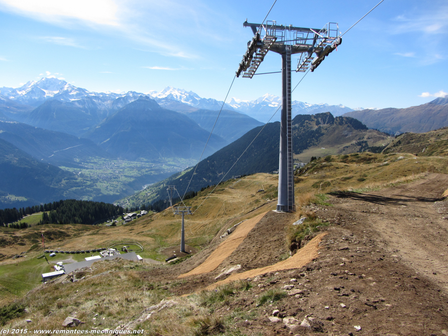

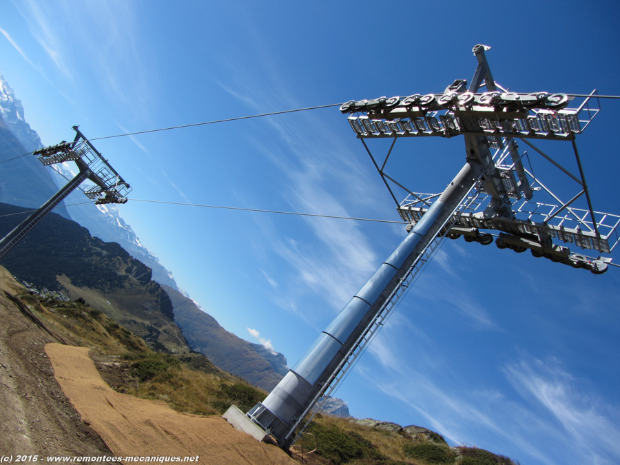

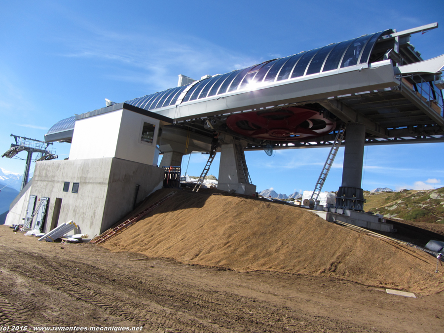

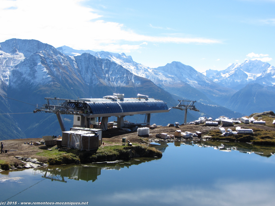

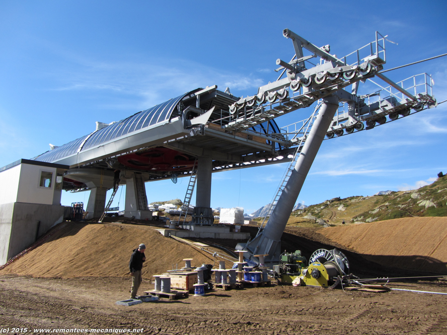

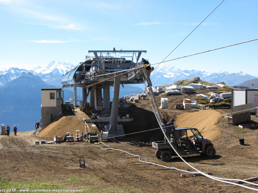

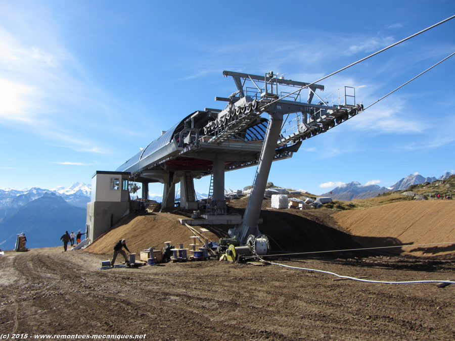

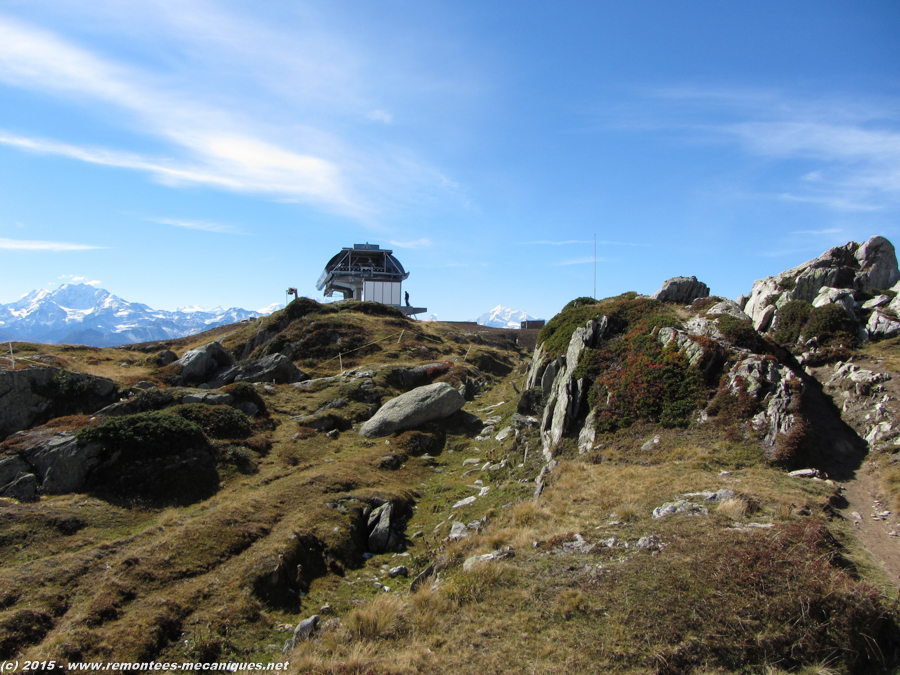

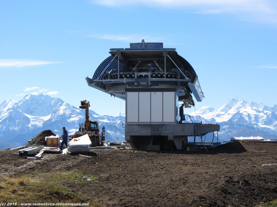

Bonjour, voici quelques photos de l'état d'avancement du chantier du télécombi "Moosfluh" en date du vendredi 25 septembre 2015.
Les gares sont en cours de montage (finalisation de la couverture). Le câble de la première section est tiré. Le câble de la seconde section est en cours de préparation pour l'épissure.
Les photos sont prises de la gare amont à la gare intermédiaire. Je n'ai pas passé à proximité de la gare aval.
Voici pour ce petit compte-rendu de l'état d'avancement de ce chantier.

Superbe remontée, merci des photos.
Je trouve dommage d'avoir des gares grises "standard" et pas d'avoir des gares colorées ou en bois comme à Crans-Montana ou Adelboden (mes préférées). :P

Salut , J'ai trouvé l'occasion de voir ce point du travail aussi sur la page Facebook dedié à la construction de ce appareil , que sincerement , preannonce un telecombì fantastique
Je suppose que les pylons avant les gares sont incorporées à celles en raison de le permafrost , c'est vrai?

@ Artsinol
Tu penses aux pylônes diagonaux devant les stations de la deuxième section?
Je ne croix pas qu'il y ait du permafrost à cette altitude.
Les pylônes ne sont pas vraiment incorporés, mais posés diagonalement pour réduire la force du câble sur le fût. S'ils étaient verticaux, la force du câble dévié pourrait les "arracher", et pour diminuer les ancrages, on les fait diagonaux, ainsi il n'y a presque pas de force sur les balanciers.

Merci pour la reponse Adrian :)
J'ai mentionné le permafrost car il a eté une de les motivation de le deplacement de l'ancienne telecabine

Posté 29 septembre 2015 - 20:44
Les pylônes sont fixés sur des massifs via des platines latérales pour être repositionné facilement. De même que la gare amont qui est a uns superstructure unique, surement posé dans le coffrage géant qu'on voit sur les photos. Après, permafrost ou "simple" glissement de terrains, je ne sais pas.

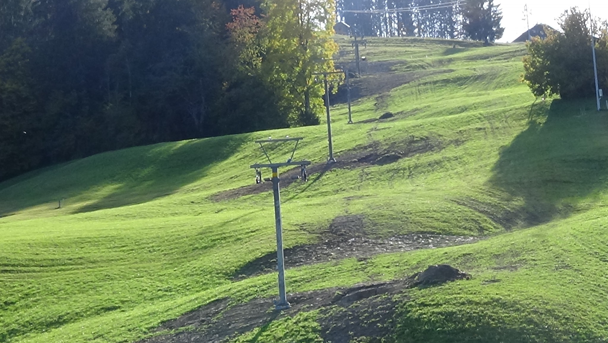

Voici quelques photos de la construction du TKE1 du Huble à Gstaad. A noter que la gare aval à l'air neuve par contre les pylônes ont bel et bien l'air d'être les anciens pylônes TKE du Bodmen. Est ce qu'un modérateur pourrait l'ajouter à la liste des nouvelles constructions de cette année.

Posté 04 octobre 2015 - 17:11
Oui , il s'agit de l'ancien bodmen , je n'ai jamais vu la gare aval de ce appare il , mais cette a l'air moderne

Pistenbully fan, merci pour ces photos.
Les pylônes correspondent effectivement à ceux du TKE Oberi Bodmen qui était hors service depuis de nombreuses années.
Il s'agissait d'un TKE1 Garaventa récent puisque construit en 1997 (il n'a tourné qu'une dizaine d'années). J'en ai vu des photos et effectivement la gare aval (motrice et tension hydraulique) ne correspond pas à celle implantée au Huble (à moins qu'elle n'ait subi une très lourde rénovation), ce qui est surprenant au vu de son jeune âge.
