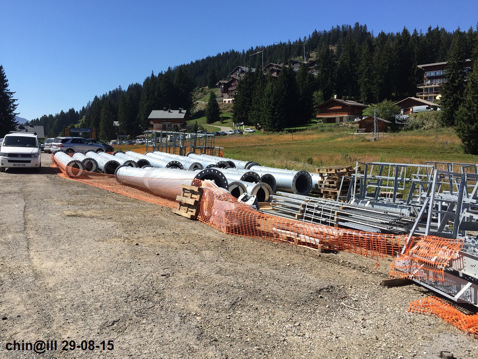

@Pisten ce n'est pas les premiers, mais plutôt l'inverse ;) tout ce qui est pylônes, fut tête de pylônes passerelles est là. Ne manque que les balanciers.
J'essaye de mettre des photos au plus vite.

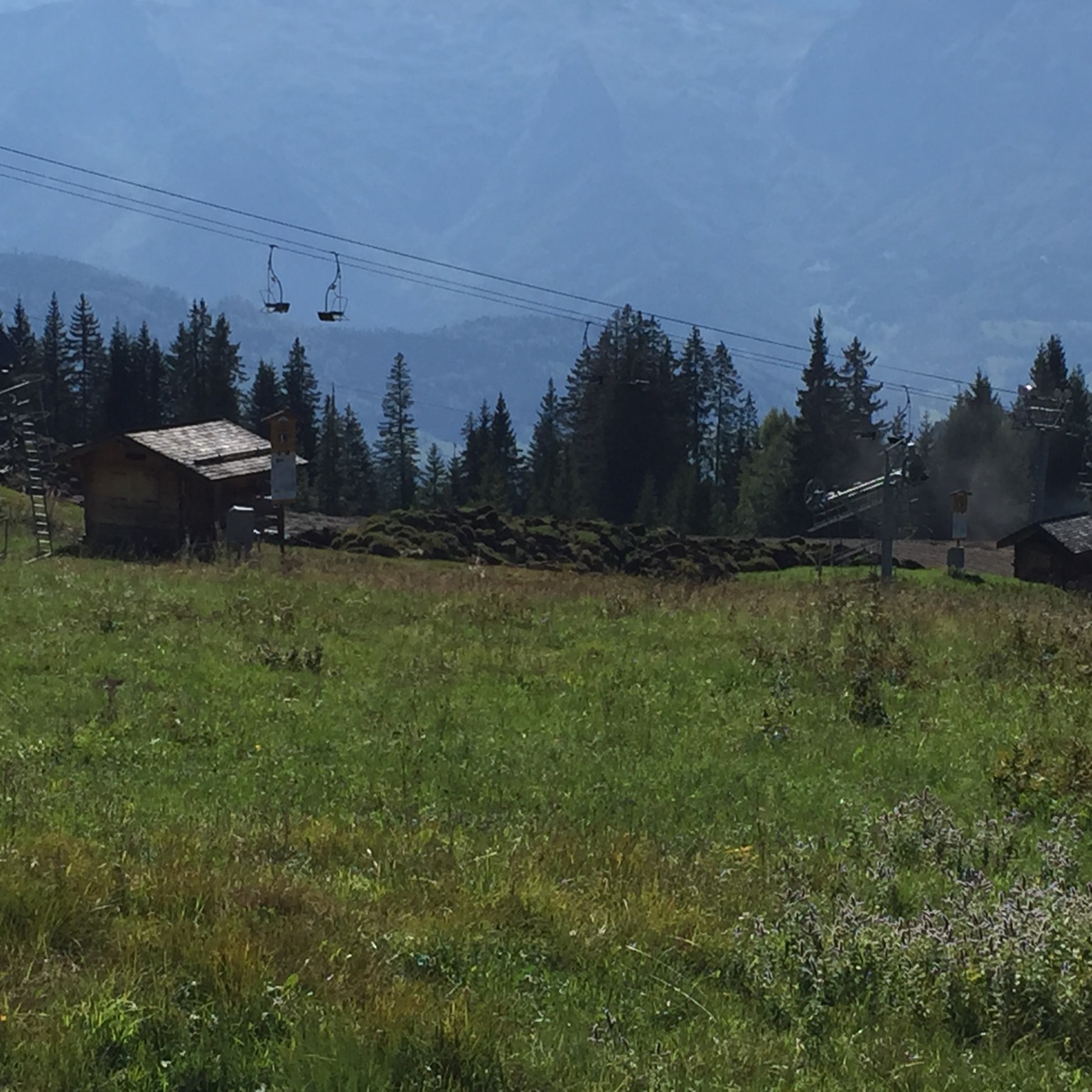

Petit up sur le chantier où ca bossait même hier samedi niveau terrassement!
Bon, les images ont été réduites mais pas assez pour tout le monde, ça permettra à ceux qui ont une connexion performante de mieux voir les détails...

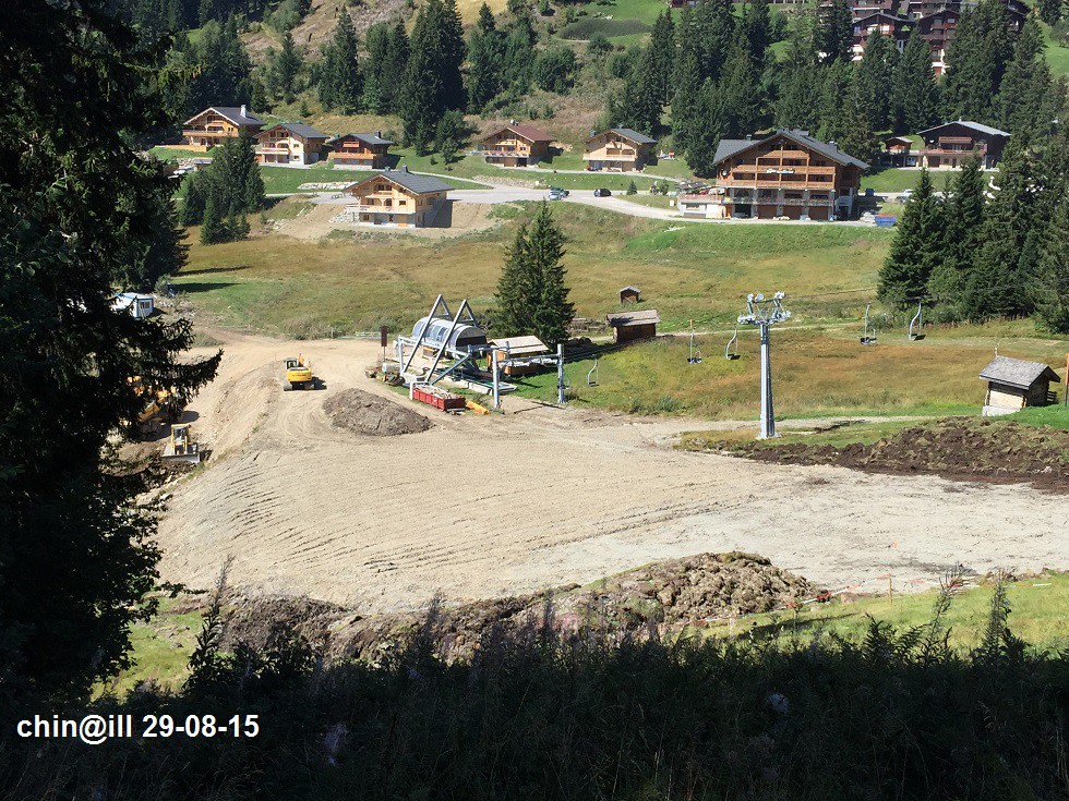

En G1 l'heure est à la réalisation d'une plateforme de départ à l'aide de matériaux ppris en G2:
(étrépage du sol en vue de la revégétalisation)
Drop zone au niveau du parking des Rosières ou des éléments de ligne sont arrivés (têtes et fûts):

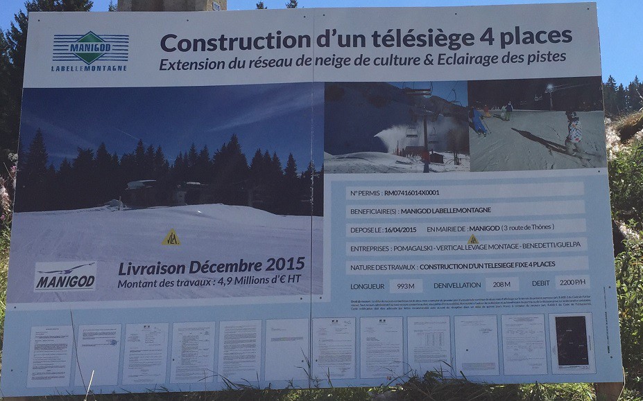

En face de laquelle Labellemontagne a mis un panneau d'information détaillé:

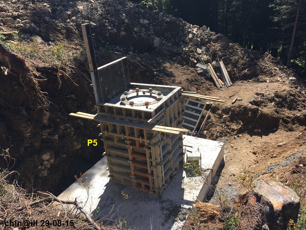

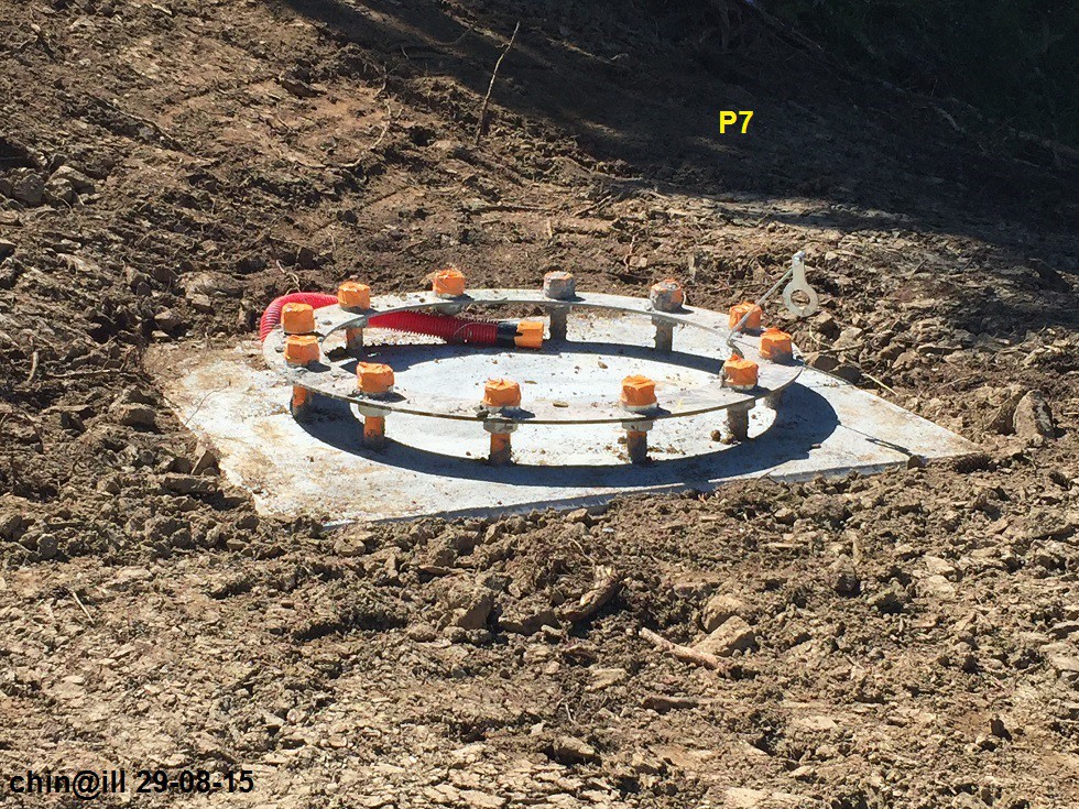

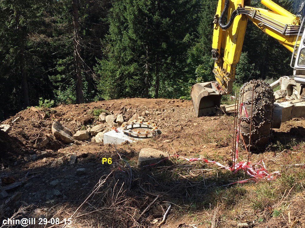

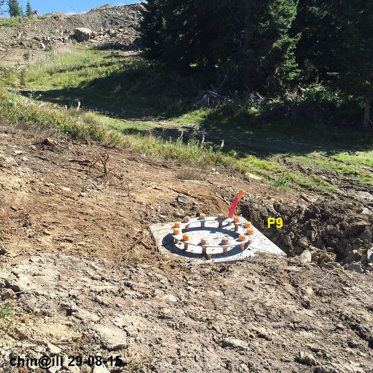

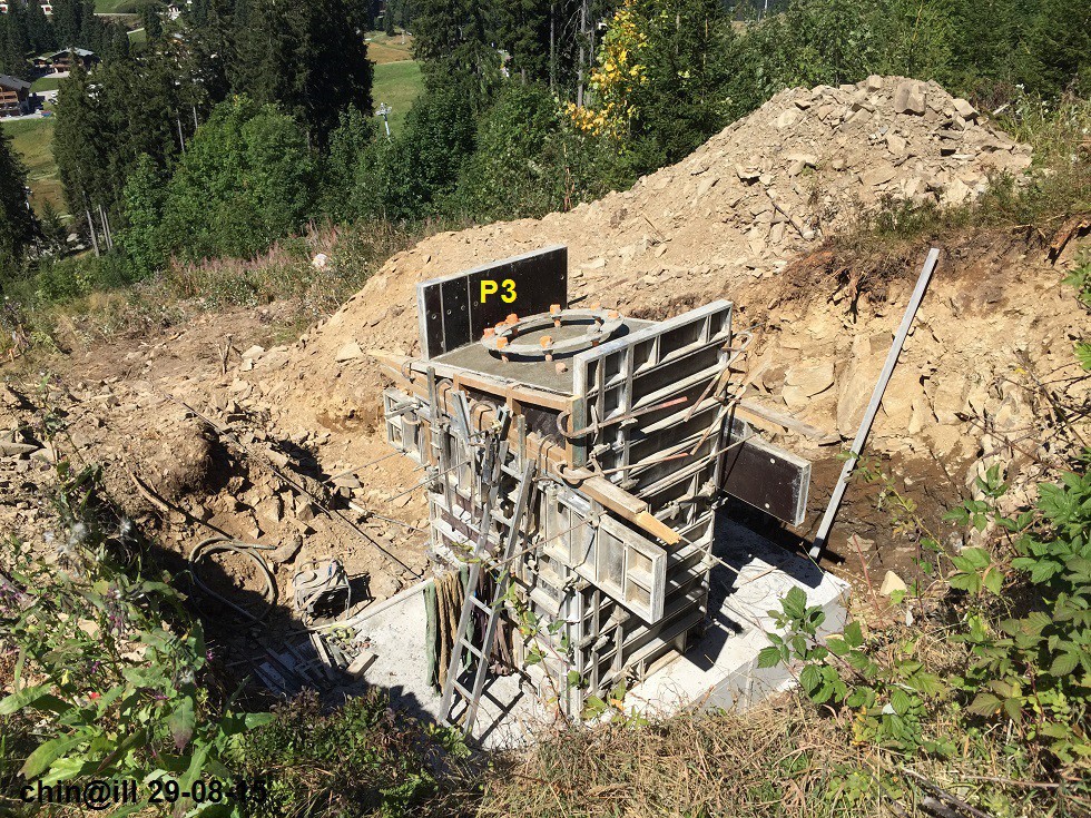

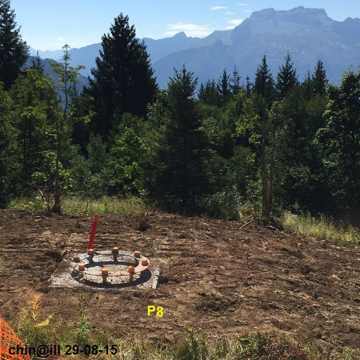

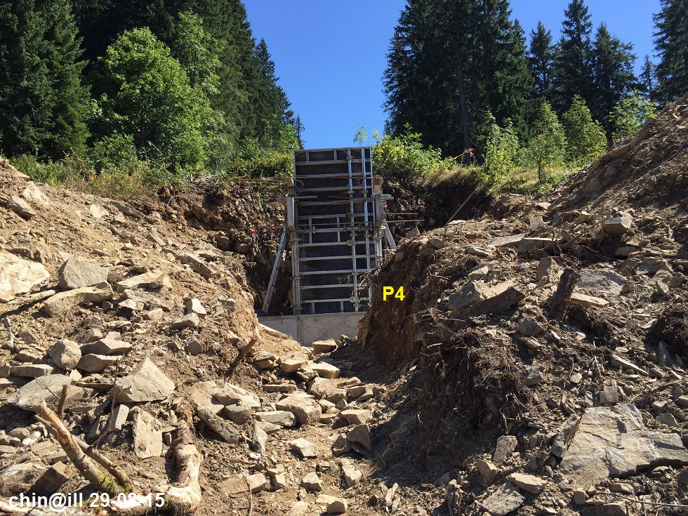

Attaquons la ligne:
En G2 le ballet incessant des camions de Benedetti-Guelpa qui descendent les matériaux vers G1 pour constituer l'aire de départ façonne à toute vitesse le paysage.
Le ferraillage du massif de G2 ne laisse aucun doute sur l'arrivée prochaine d'une gare retour fixe type "Unifix":
Les choses sont encore un peu floues au niveau de l'aire d'arrivée mais prennent très rapidement forme:
A noter:
- le soin qui a été apporté à baliser une zone humide en bordure de tracé afin d'éviter que les engins n'y pénètrent
- le cadre absolument magnifique dans lequel va évoluer ce télésiège dont la ligne se situera entièrement en forêt
- une piste d'accès provisoire qui a été posée par dessus le chemin d'accès à la Tête de Cabeau pour éviter une trop forte dégradation de celui-ci et de la piste de ski

Par contre ce que tu montres comme P3 est enfaîte le P2; et pareil tu as inversé P8 et P9 !
#45 L'utilisateur est en ligne   Guigui74
  • Messages : 9 791
Posté 30 août 2015 - 10:45
Au temps pour moi merci à toi François, erreur de tag.
C'est modifié.

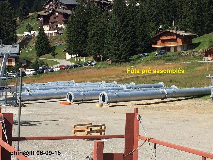

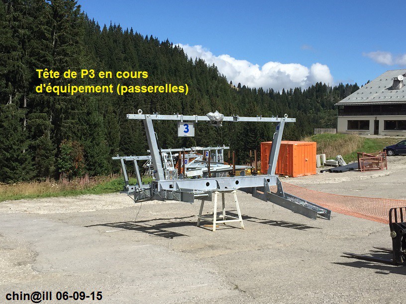

Ca bouge au col de la Croix Fry au niveau de la DZ des Rosières!
Les têtes des pylônes sont en cours d'équipement:
Les éléments de fûts sont boulonnés entre eux avant l'héliportage:
Je ne me souviens pas avoir vu procéder ainsi sur les autres chantiers que j'ai pu suivre, et je me demande pourquoi ne pas livrer des fûts plus grands en un seul tenant.
Ce qu'il y a de sûr c'est que certains pylônes seront hauts, et peut être qu'il n'était pas possible de les réaliser en monofût alors même que le Super Puma serait capable de les transporter?
Ca sent l'héliportage prochain, au moins du milieu de la ligne car les massifs du début et de la fin ainsi que ceux des gares n'ont pas encore été fondés: les aires de départ et d'arrivée sont en effet encore l'objet d'impressionnants terrassement mais ce n'est pas grave, car les ouvrages qui y prendront place pourront sans peine se monter au camion grue...

Comme je le craignais les fûts sont vraiment longs par comparaison avec ceux des télésièges Unifix de La Clusaz .

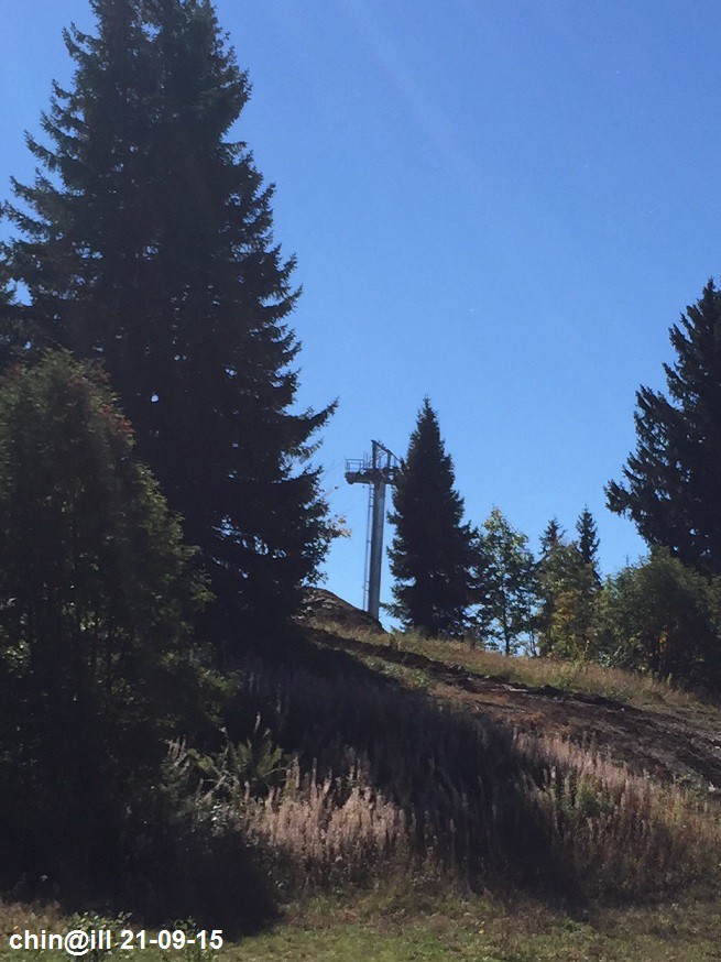

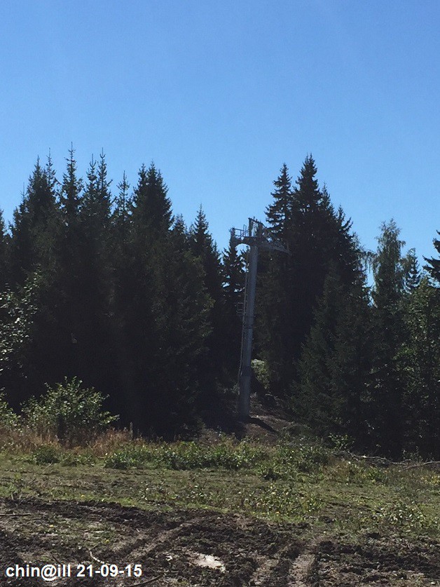

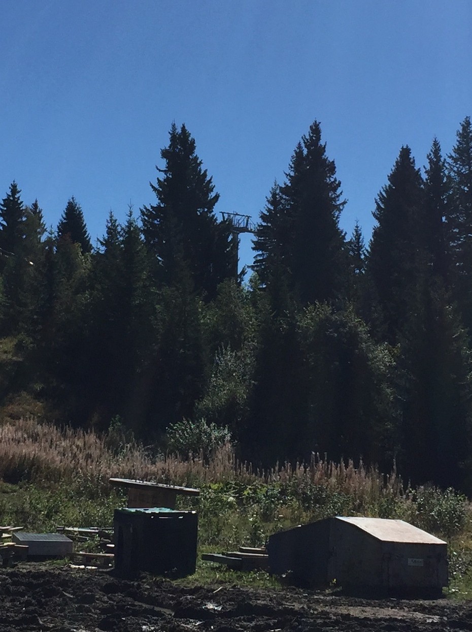

Vu des pistes, ce télésiège sera très discret malgré des fûts particulièrement hauts, apparemment pour protéger la ligne d'éventuelles chutes d'arbres:
