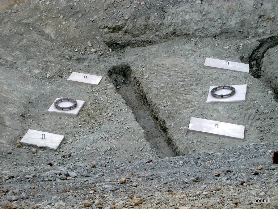

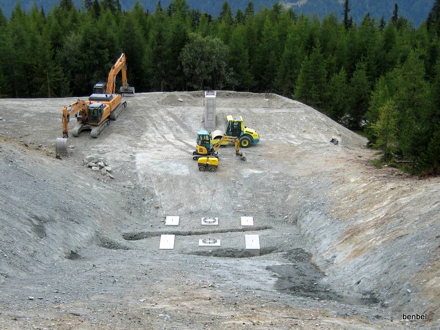

Travaux de terrassement et fondations en station aval :
Source : FB Val d'Anniviers

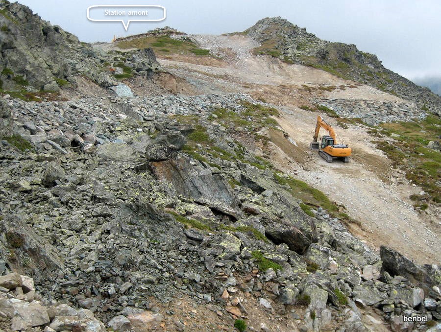

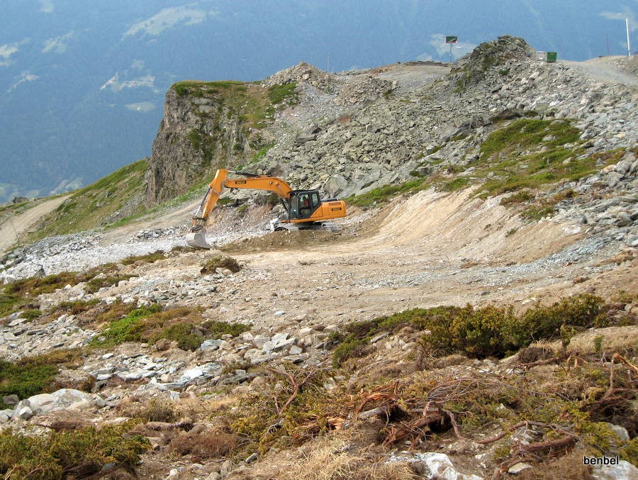

^^ Une vue de l'emplacement de la station amont avec des travaux en cours pour le profilage des pistes (j'y reviendrai)

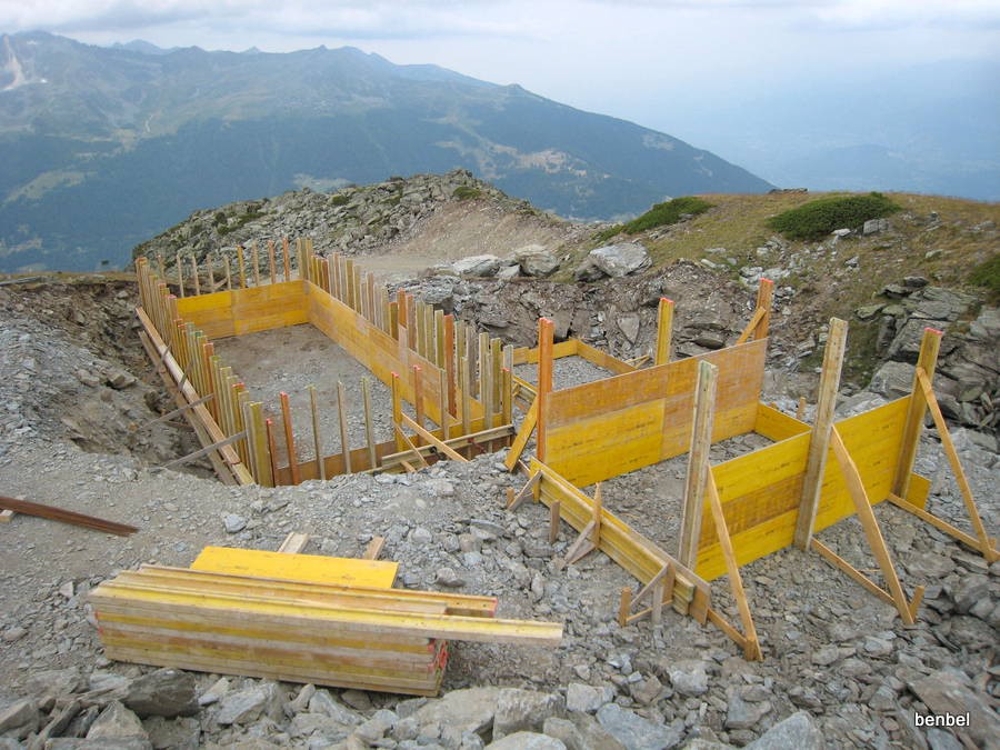

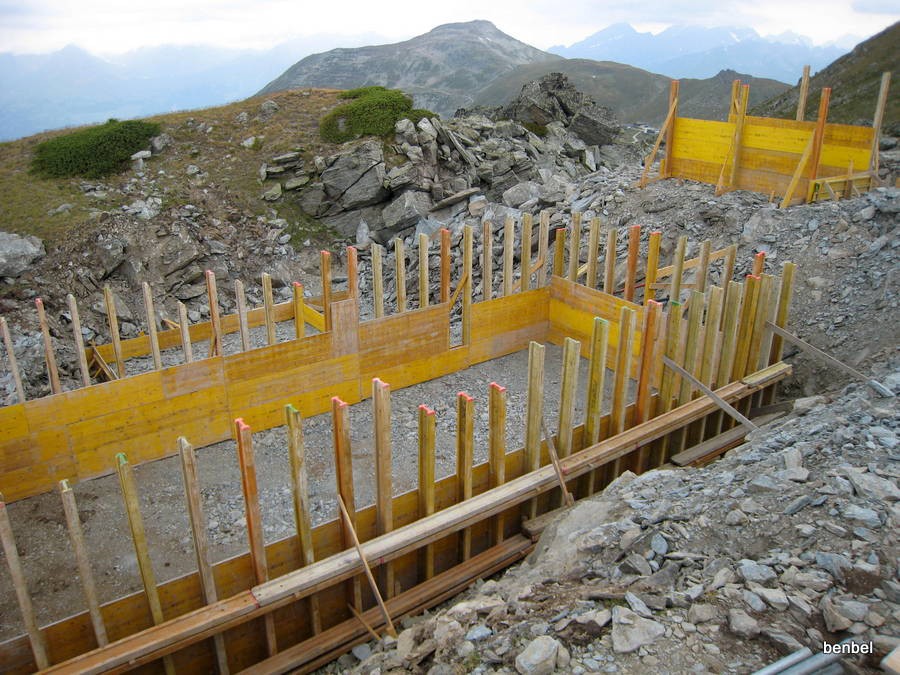

^^ Les terrassements de la station amont ont été réalisés et les coffrages sont en cours de construction pour pouvoir ensuite couler les premiers bétons.
Ceci concerne la station motrice elle-même, le poste de commande et le local du transformateur.
^^ Autre vue de ces travaux

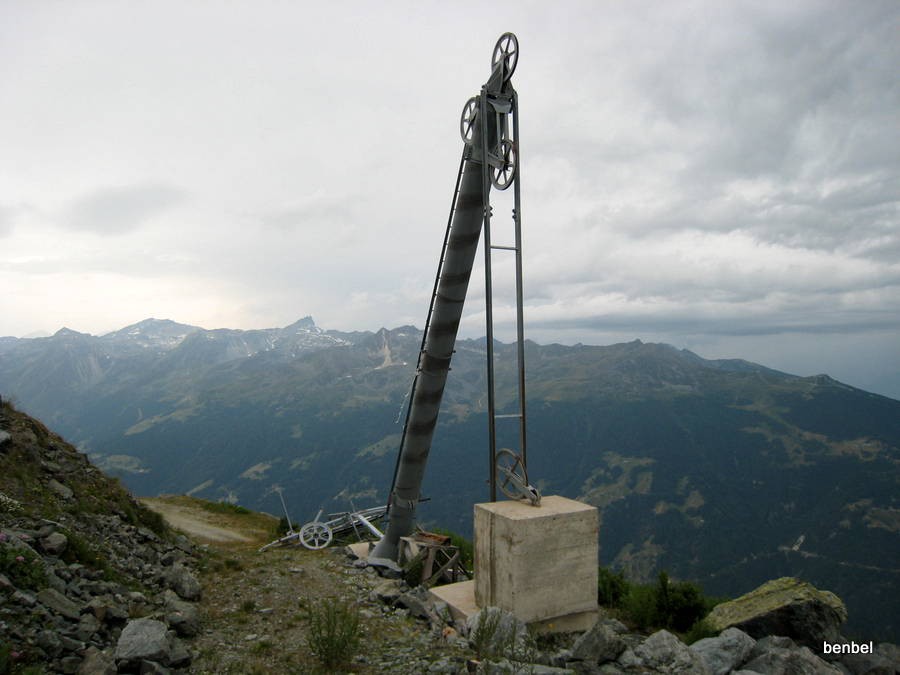

^^ La remontée comprend 15 pylônes, le P15 étant situé immédiatement avant la station amont.
Depuis l'emplacement approximatif du P15 une vue vers l'emplacement des P14 et P13.
Rien n'a encore été fait pour les P15 et P14 dont les coffrages préfabriqués se trouvent encore en aval comme l'a illustré Cookie.
Par contre la fouille du P13 est réalisée comme on le verra ci-dessous

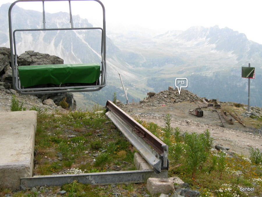

^^ Vue depuis la station amont du TSF3 Rotsé qui montre que le P13 est situé approximativement à son niveau

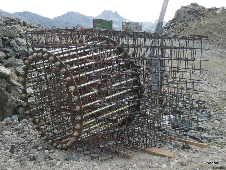

^^ Ferraillage préfabriqué du P13 stocké à proximité de la fouille
^^ Le coffrage préfabriqué du P13, situé le long du chemin plus en aval, près de celui du P12

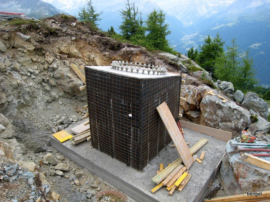

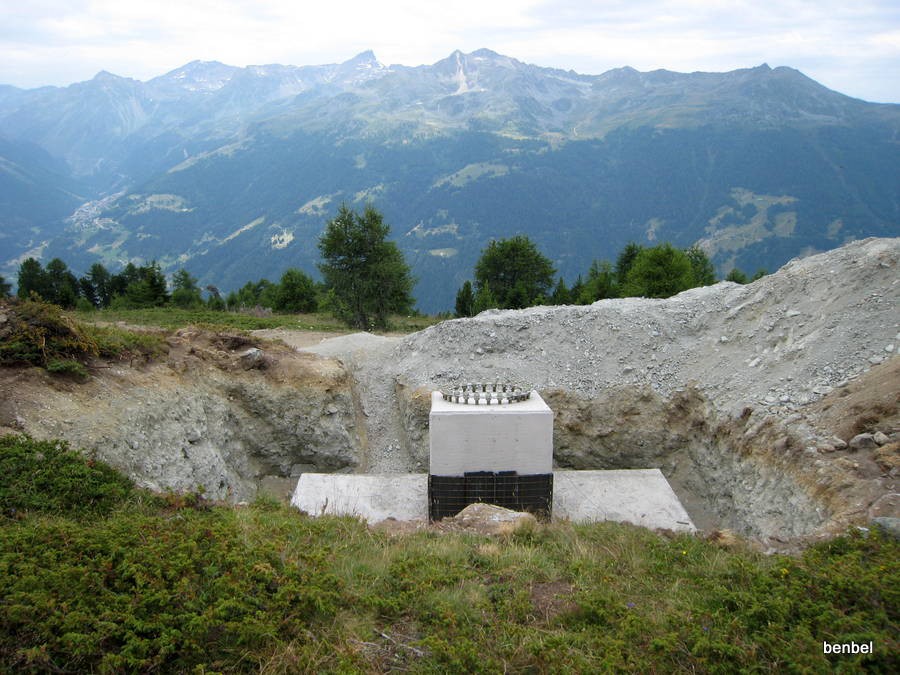

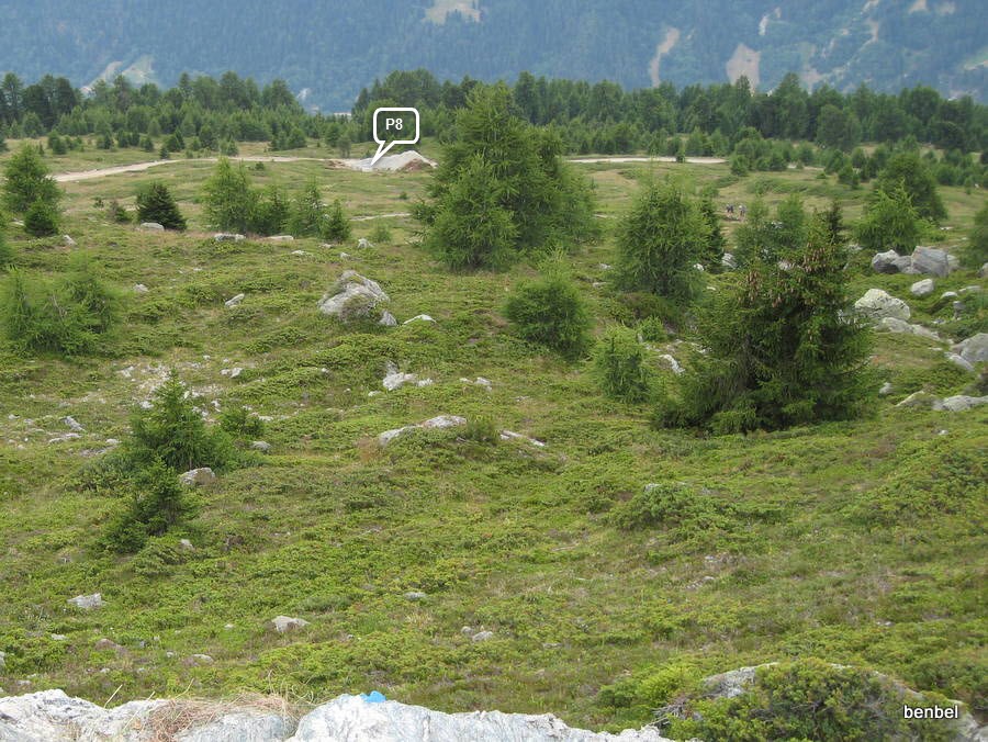

Les massifs des pylônes P10, P9 et P8 ont été bétonnés et sont en attente de décoffrage et/ou remblaiement
^^ Massif du P10
^^ La ligne vers l'aval sous le P9
^^ Massif du P8

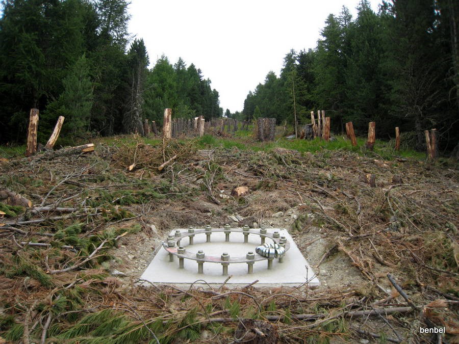

^^ Gros plan sur la mise à la terre
^^ Le P8 et la ligne vers l'aval qui pénètre en zone boisée

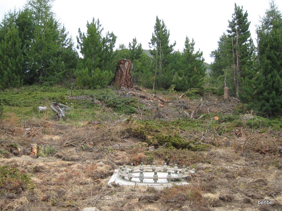

A partir de cet endroit les massifs de tous les pylônes (P7 à P1) sont terminés et remblayés.

^^ Massif du P6 et ligne vers l'aval

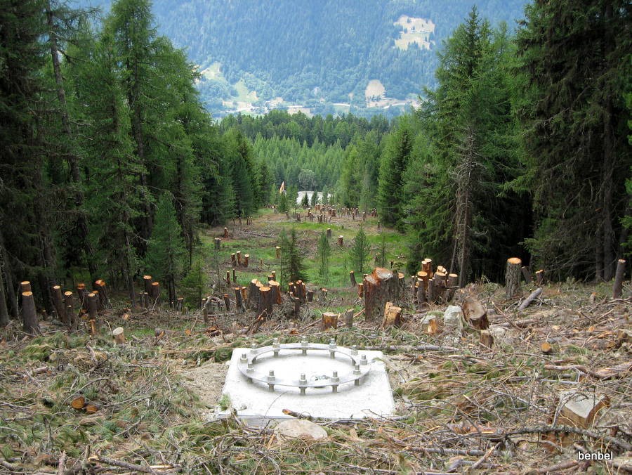

^^ Massif du P3 en direction de la station aval
^^ Massifs des P2 et P1 et station aval
^^ On voit bien de part et d'autre des massifs des P1 et P2 (compression), les massifs avec les crochets pour le décâblage.

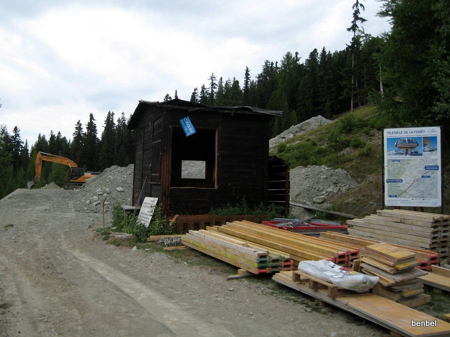

^^ Pour terminer, une vue de la cabane aval de l'ancien TKD, située à proximité de la future station du nouveau TSD
