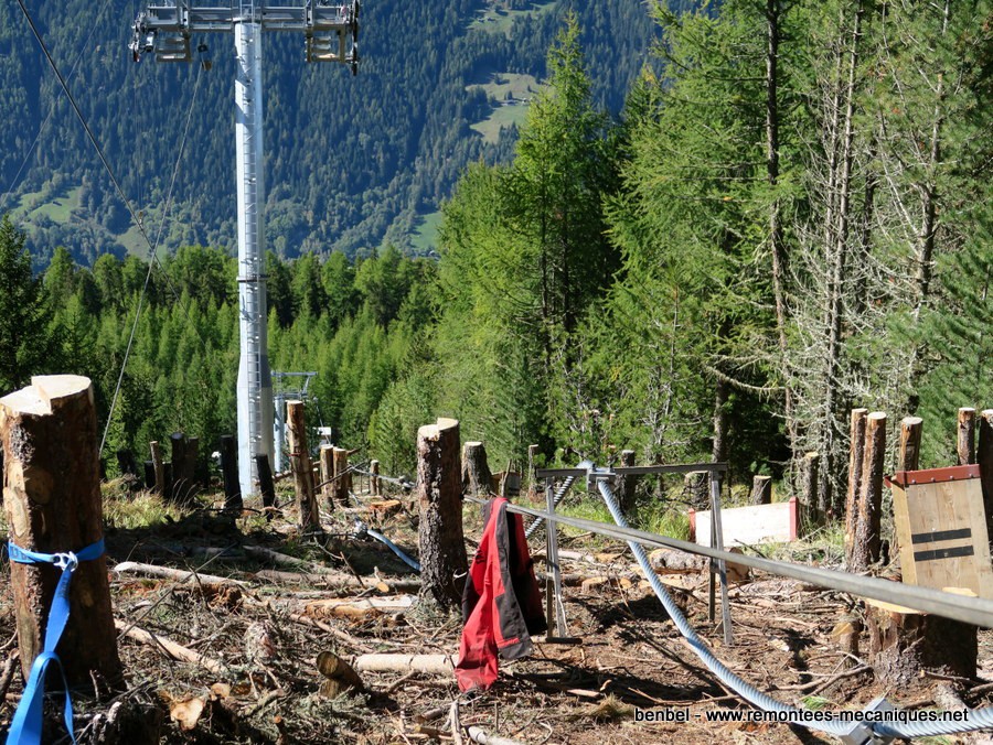

Je reviens sur l'épissure réalisée vendredi dernier.
Celle-ci s'est faite à hauteur du P4. Le terrain n'était pas idéal car encombré de souches et de branchages au sol :

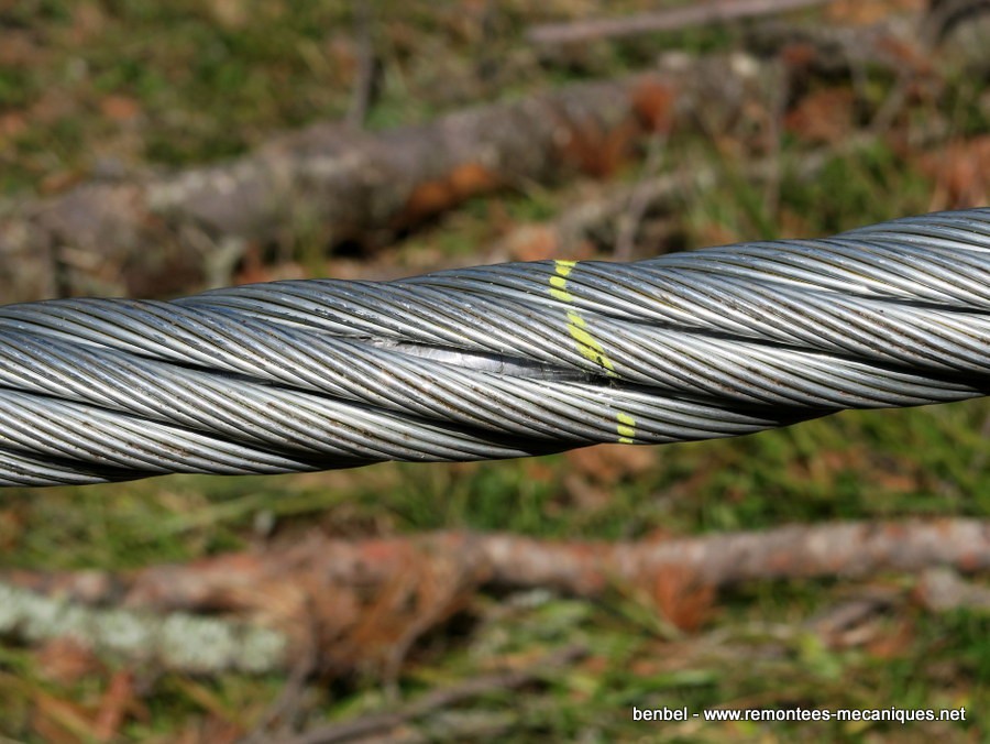

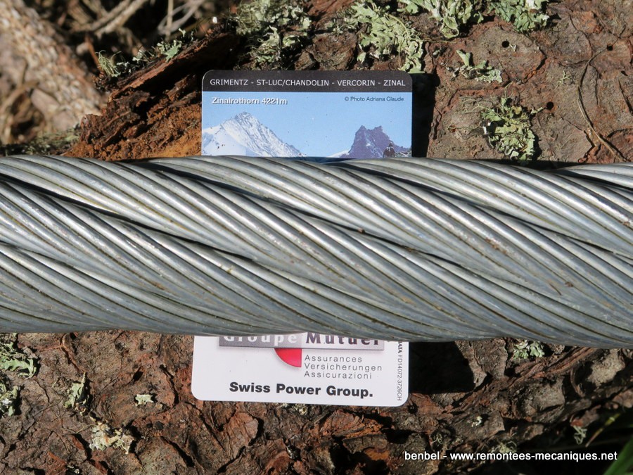

Jetons d'abord un coup d'oeil sur le câble :
Le câble, fourni par Fatzer, a un diamètre de 42 mm et c'est donc un spécialiste Fatzer qui prend en charge l'épissure.

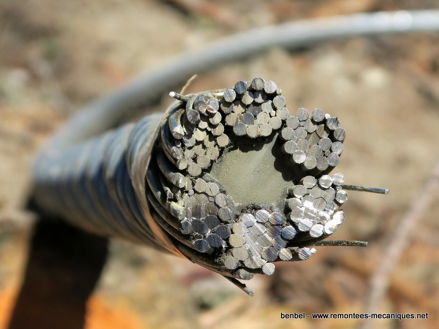

Une extrémité du câble :
Câble traditionnel : 6 torons autour d'une âme en plastique (6 x 25 filler wire comme on le verra ci-après)
La longueur de l'épissure devant être 1200 fois le diamètre du câble, celle-ci a été réalisée ici sur environ une cinquantaine de mètres.

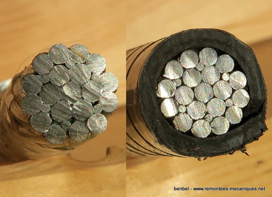

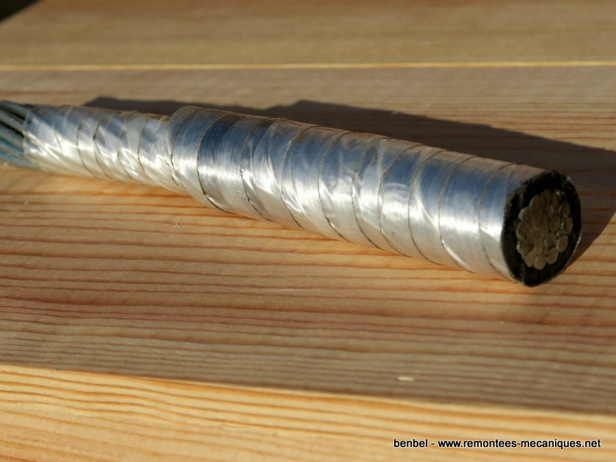

Regardons de plus près la coupe d'un toron :
A gauche le toron comme il se présente sur le câble. Il s'agit d'un toron à 25 fils : 1 fil au centre, un premier cercle de 6 fils et un second de 12 fils, soit 19 fils qui dans ce cas ont un diamètre d'environ 2,5 mm ; il y a de plus 6 fils de remplissage (diamètre 1 mm) entre les cercles de 6 et 12 fils, ce qui donne le total de 25.
A droite, la partie du toron qui se trouvera au centre du câble en remplacement de l'âme en plastique : elle est recouverte d'un épaisseur supplémentaire (noire ci-dessus) et entourée d'un ruban adhésif, de sorte que l'épaisseur incompressible de l'ensemble corresponde à l'épaisseur incompressible de l'âme plastique dont il va prendre la place.

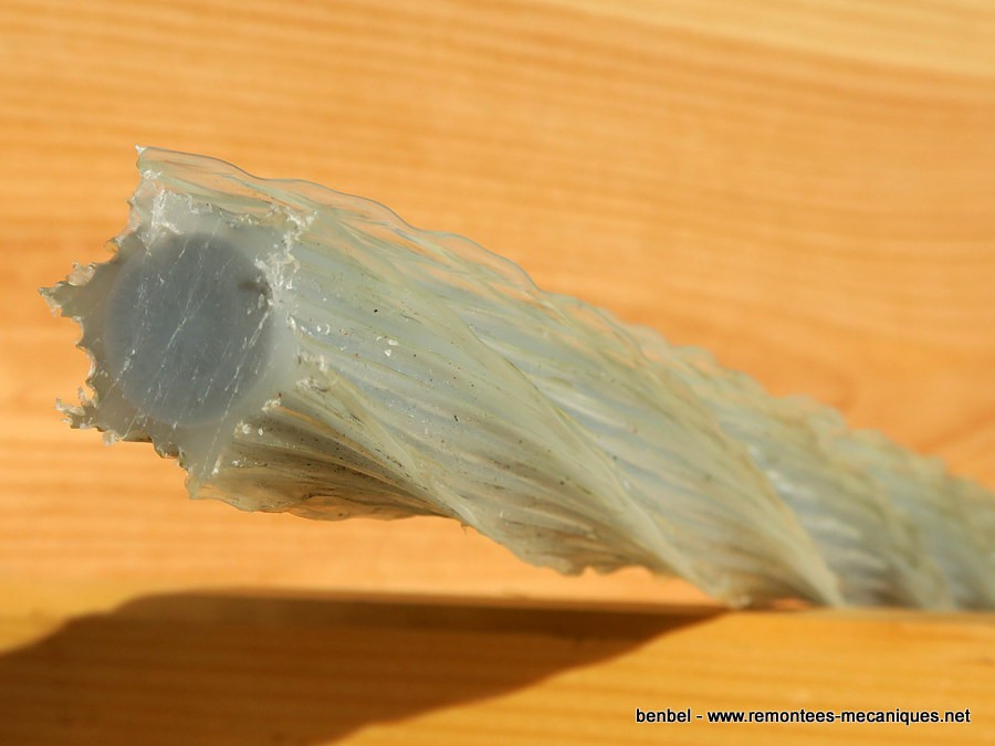

Voici à quoi ressemble l'âme en plastique lorqu'elle est ôtée du câble :
L'âme porte l'empreinte des torons qui l'entouraient.
Le toron est donc préparé comme suit :
A l'extrémité gauche, le toron tel qu'il se trouve sur la câble et sur la droite le début de la partie qui remplacera l'âme (cette partie étant évidemment beaucoup plus longue, il s'agit ici d'une "chute" récupérée à l'extrémité)
Retour sur le terrain. Il s'agit ici du 6ème et dernier noeud (on n'est donc plus encombré par d'autres torons dont les noeuds seraient encore à faire).
Le toron dont l'extrémité est située sur la gauche a déjà été complètement entré dans le câble à la place de l'âme : on peut le distinguer au centre du câble sur la gauche de la photo. La moitié du noeud est donc réalisée, il reste à entrer le dernier toron.
Vers le bas, l'âme qui a été ôtée du centre.
Sur la droite, le toron qu'il va falloir entrer dans le câble (en direction de la droite).
Vue semblable à la précédente, simplement pour montrer qu'on ne voit plus le toron au centre du câble sur la gauche (le câble a été bien replacé).

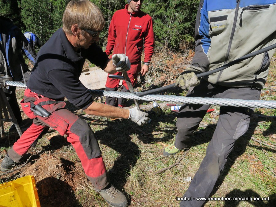

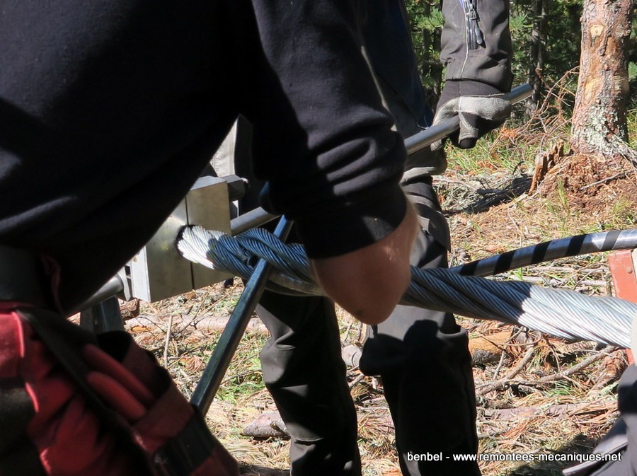

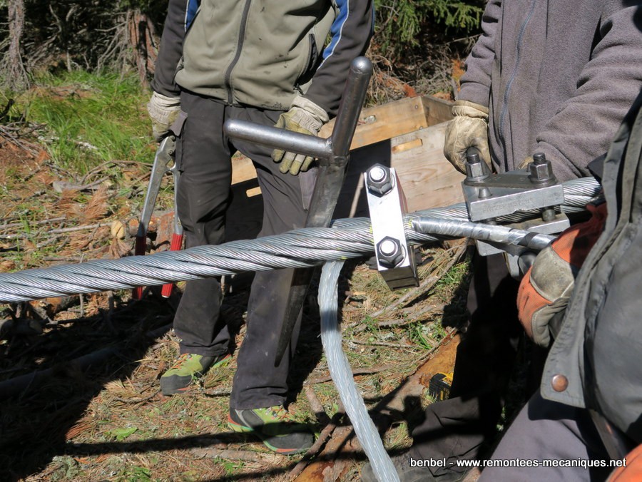

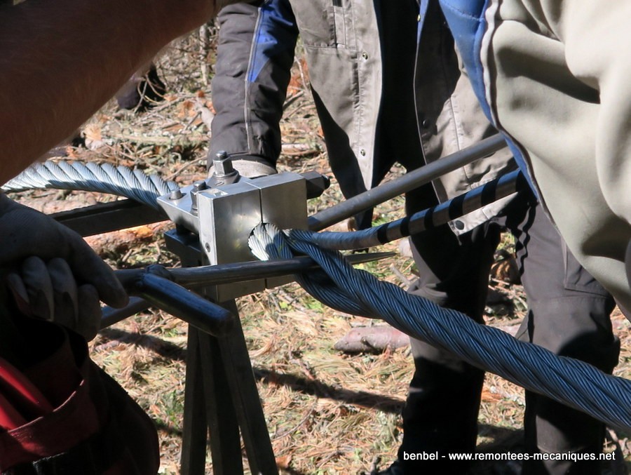

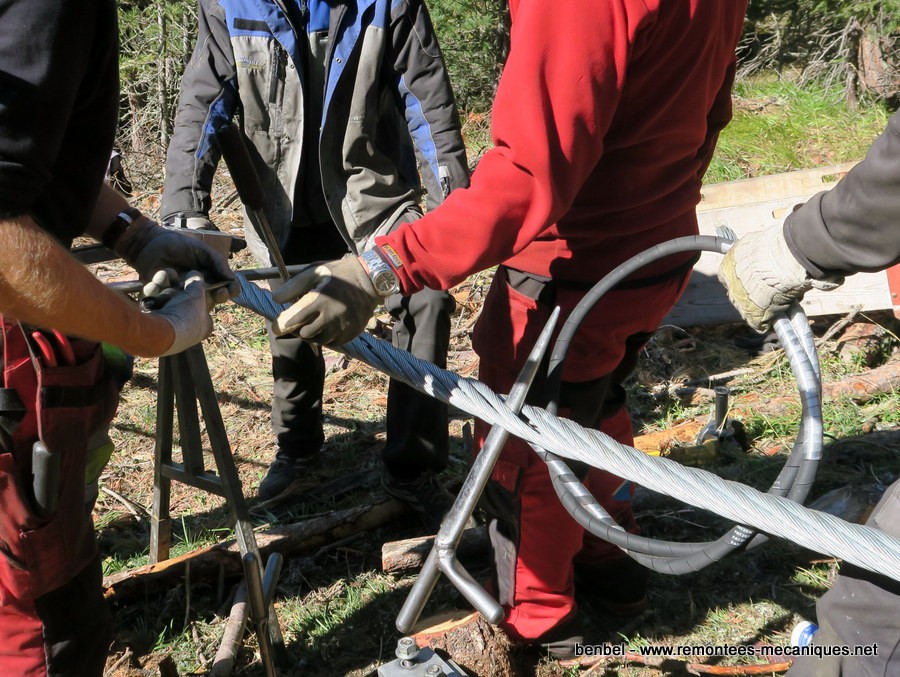

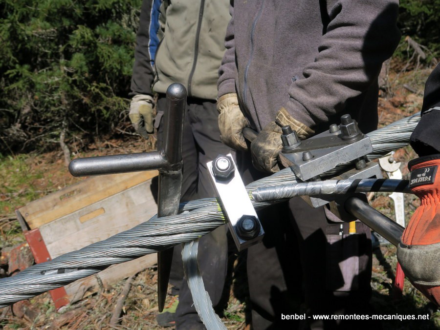

De nombreuses mordaches sont utilisées pour bloquer le câble et régulièrement déplacées selon l'évolution du travail.

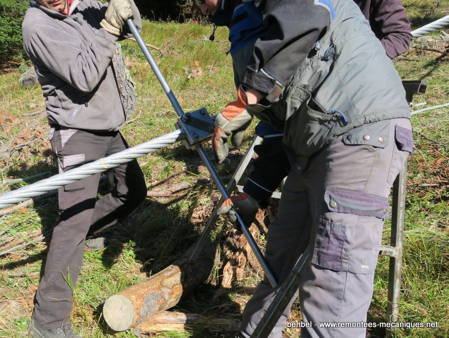

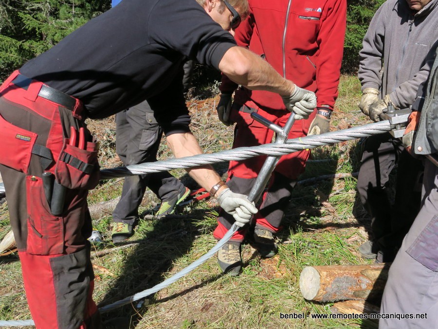

L'épisseur est aidé dans son travail par des assistants qui peuvent légèrement "détorsader" le câble grâce à un long levier.
Sur la gauche le toron à entrer dans le câble mais il faut d'abord retirer l'âme plastique.
Maniement de l'aiguille par l'épisseur : il va s'arrêter à la marque jaune où l'âme sera coupée (c'est jusqu'à cette marque que devra aller le toron entré dans le câble).

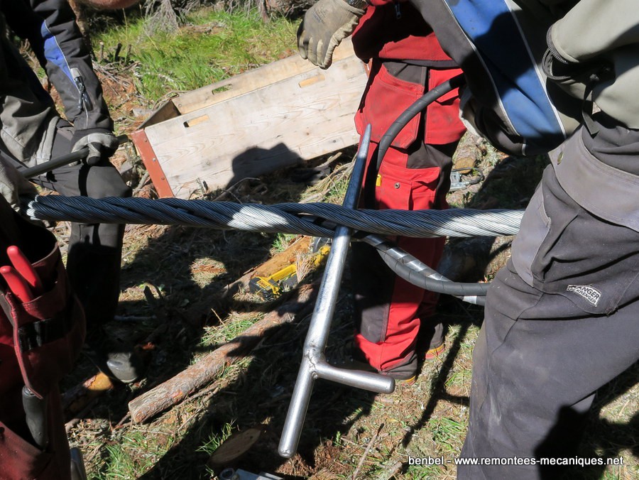

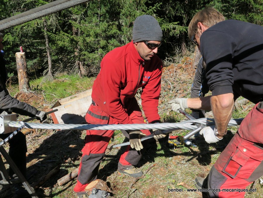

On revient au noeud : l'endroit précis où le toron doit entrer dans le câble. On peut voir la préparation du toron comme expliqué précédemment. Travail précis de l'épisseur avec son aiguille.
Entrée du toron
On peut voir le toron au centre du câble
Sur la droite, la portion de toron qui doit encore être entrée.

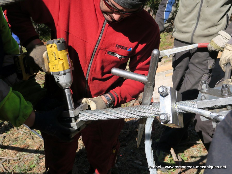

Le travail de l'épisseur est un travail de précision mais aussi très physique.

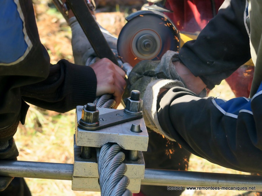

Lorsque la marque jaune est atteinte, un coup de disqueuse pour couper le petit excédent de longueur du toron.
Le travail est réalisé !

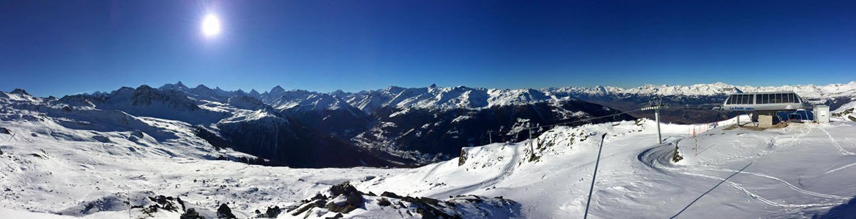

Un beau panorama avec la partie supérieure de la ligne du TSD :
Source : FB Anniviers
