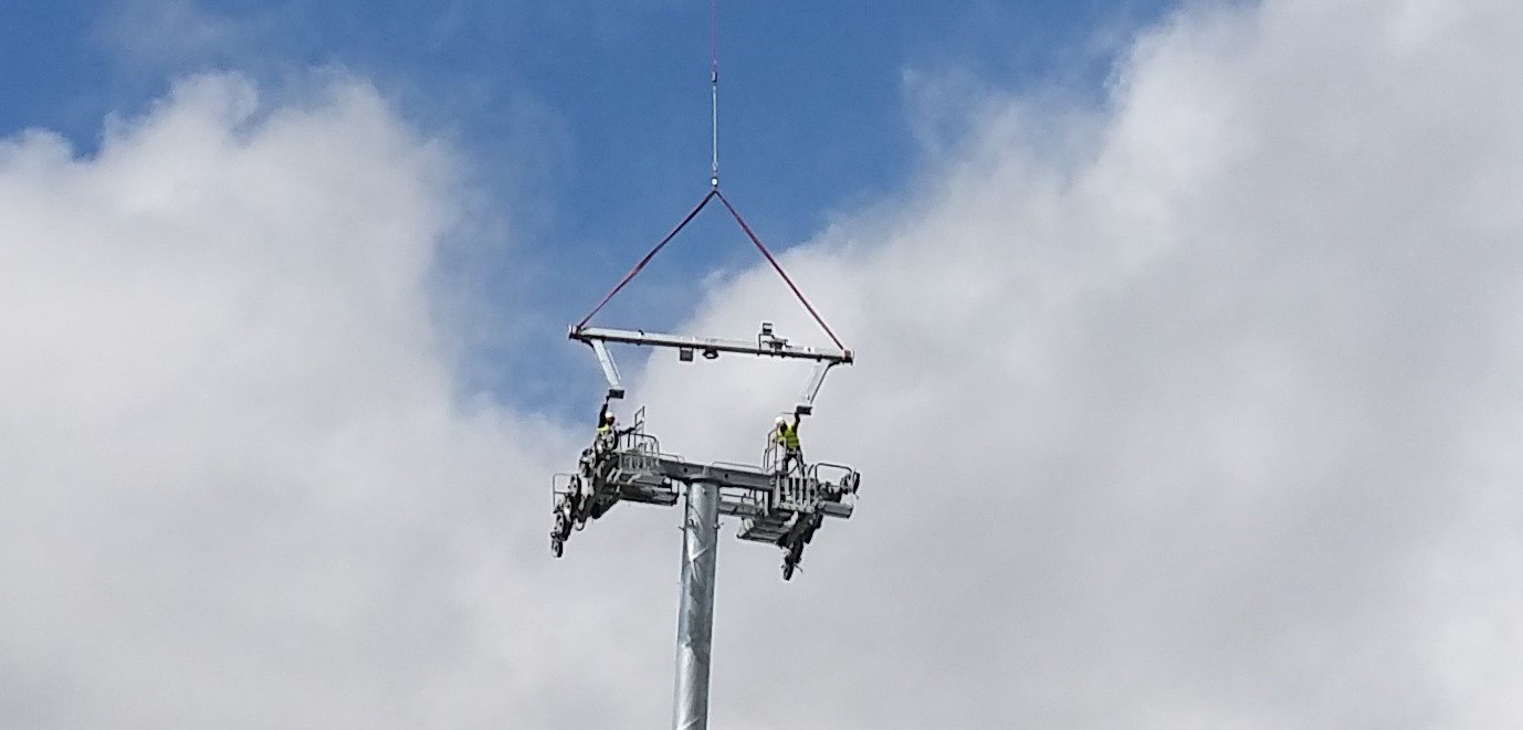

Voir le messageFrançois05, le 03 août 2015 - 19:00 , dit :
Oui, j'aurai également dis que ça venait du type d'élingage.
Oui tout à fait, ce sont les sangles, voici un zoom sur la photo

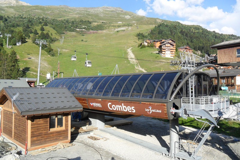

La présence d'un contour standard d'une TC s'explique pour avoir un débits de 3000 p/hs sans l'ajout d'un tapis.

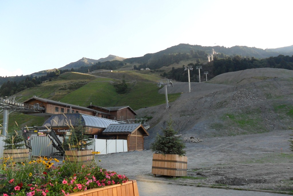

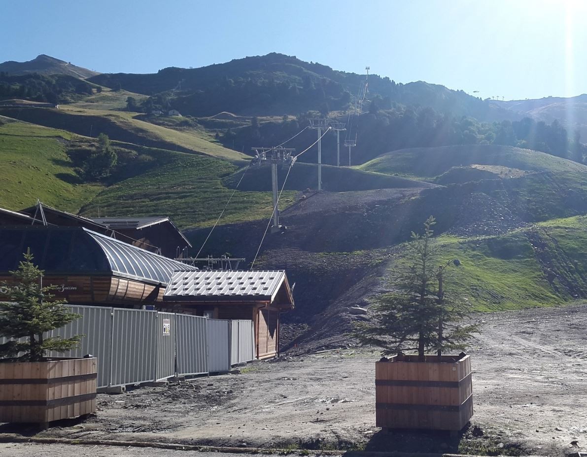

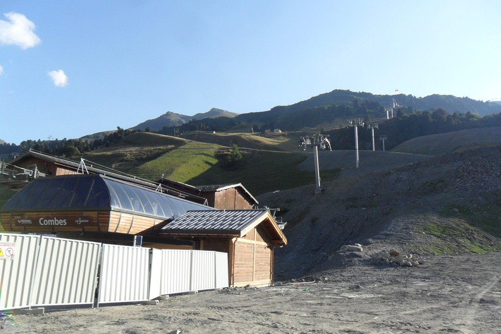

La G1 vue depuis le front de neige de mottaret.
Vue de plus près, fidèle à son habitude la S3V à opter qui des gares avec couverture en mélèze traité.

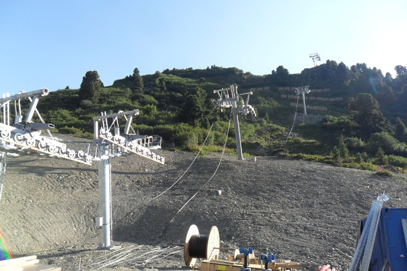

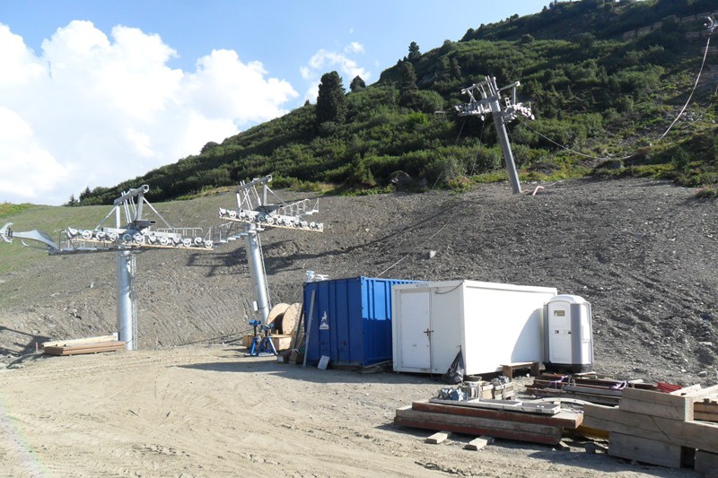

Vue sur le P1 et P2.
Vue sur la ligne.

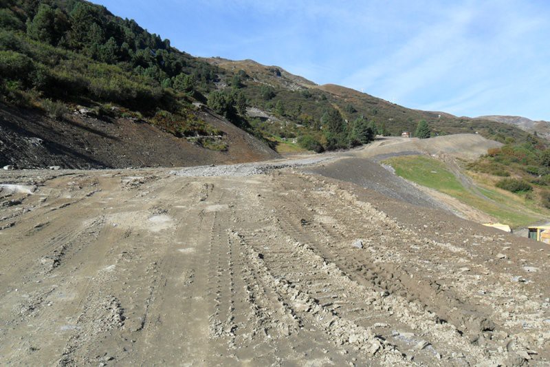

L'impressionnent terrassement des pistes,S3V ni vas pas de mains mortes.

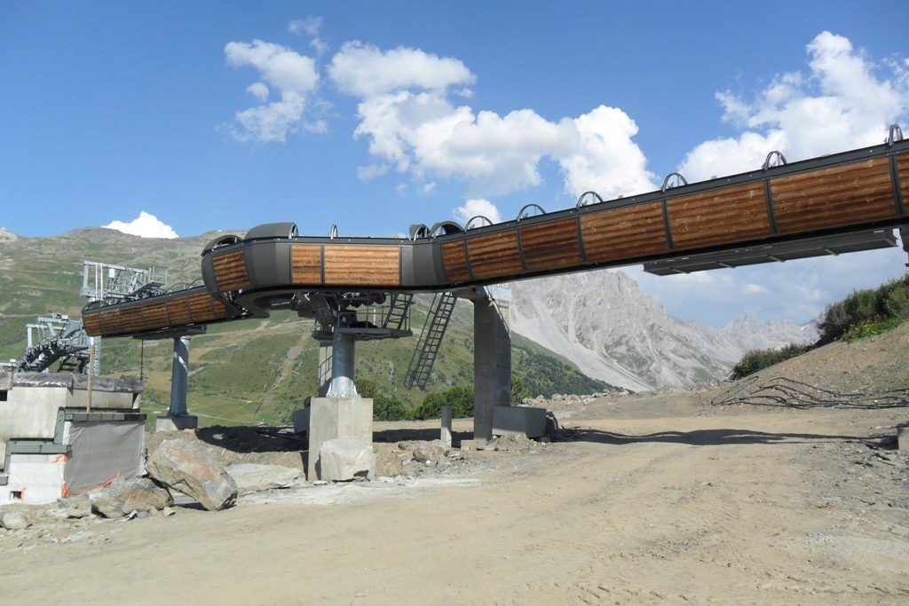

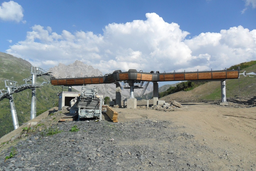

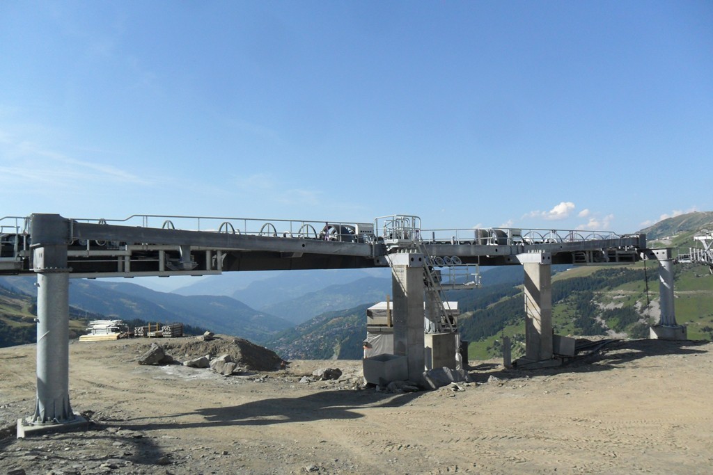

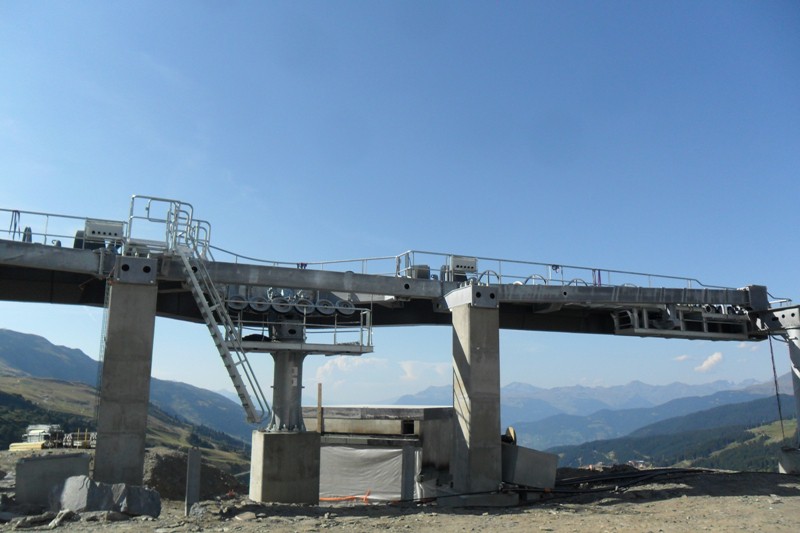

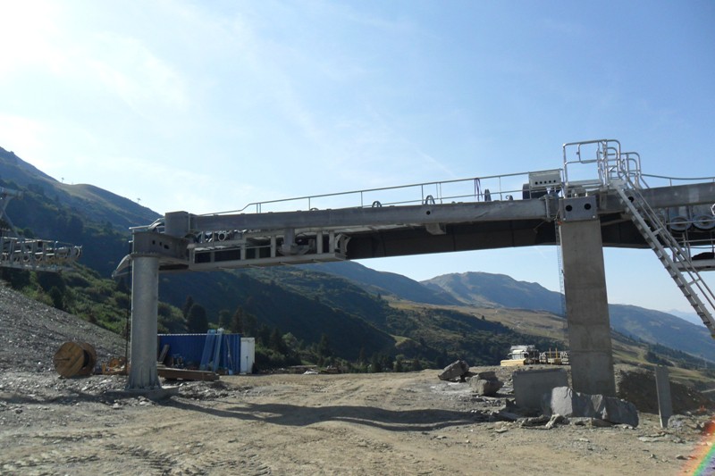

L'intermédiaire.
Vue de loin.

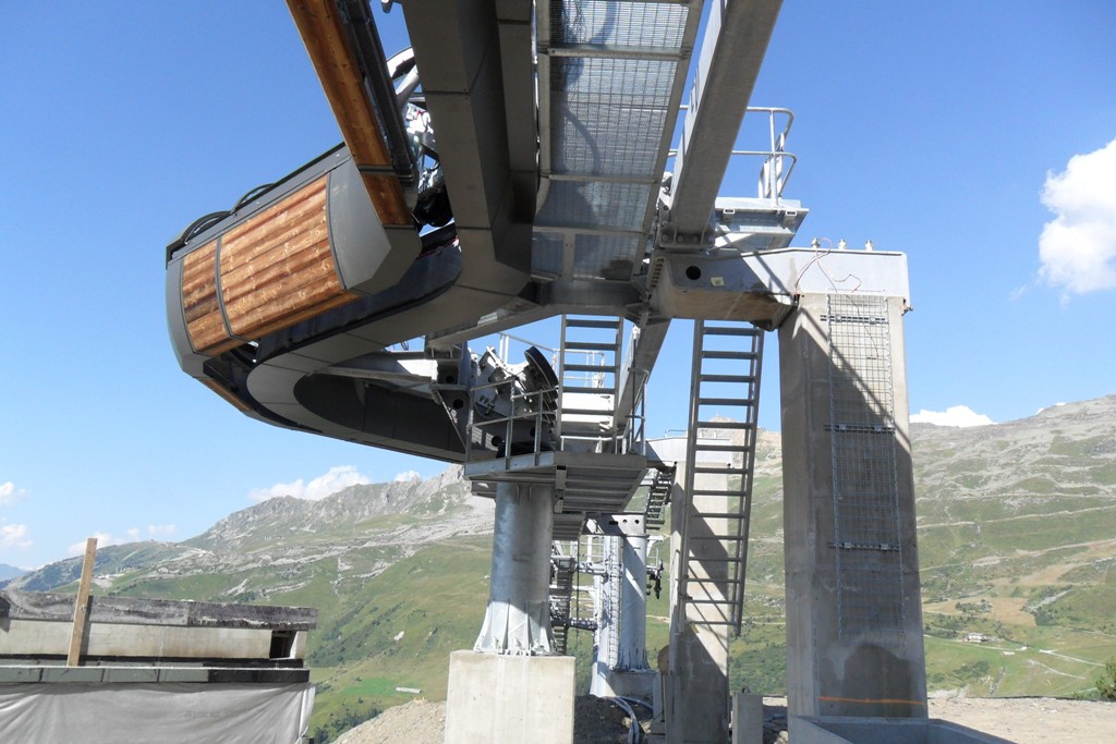

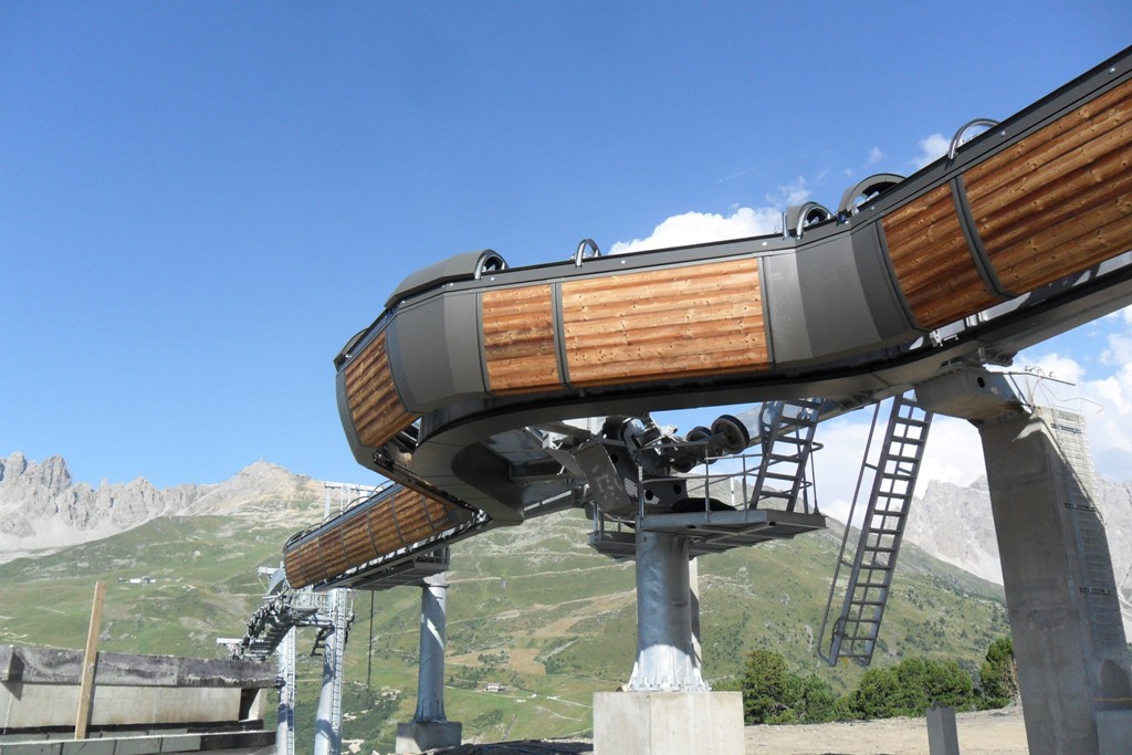

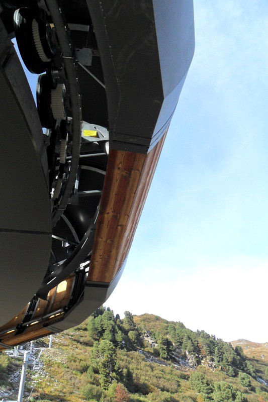

zoom sur la courbe de débarquement.
Dans l'axe de la ligne.
Vue de l'autre coté.

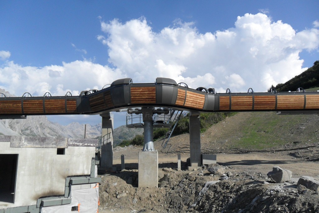

Ont aperçois le banane de déviation du câbles qui est lier à la prise de mouvements en G2 et permet de remettre le câble droit pour la seconde prise situé en G3.

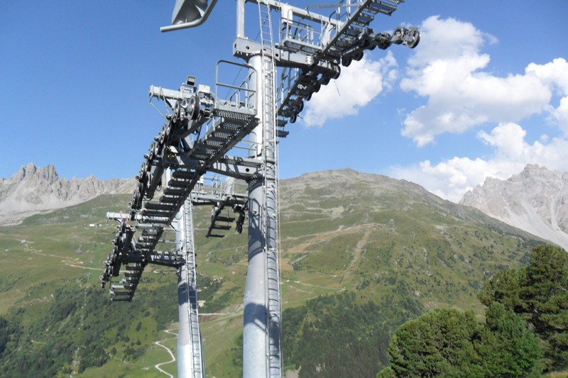

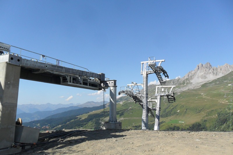

Vue sur le P11 et P12.
Le P13,P14 et P15.

Merci enfin un appareil qui sort des standards,
Ont aperçois les bananes de déviation du câbles lier aux prises de mouvements .
la prise de mouvement va se faire au niveau de la banane centrale ? je ne pense pas du coup je ne vois pas les prises de mouvement que tu évoques

Posté 08 août 2015 - 16:07
A mon avis les prises de mouvements sont placées comme d'habitube au bout des lanceurs, et la banane permet d'avoir plus d'adhérence sur les galets des prises de mouvements ainsi que faire descendre le câble pour que les pinces débrayent comme il faut ;)

Posté 08 août 2015 - 18:43
J'ai rectifier le tir, merci pour la correction.

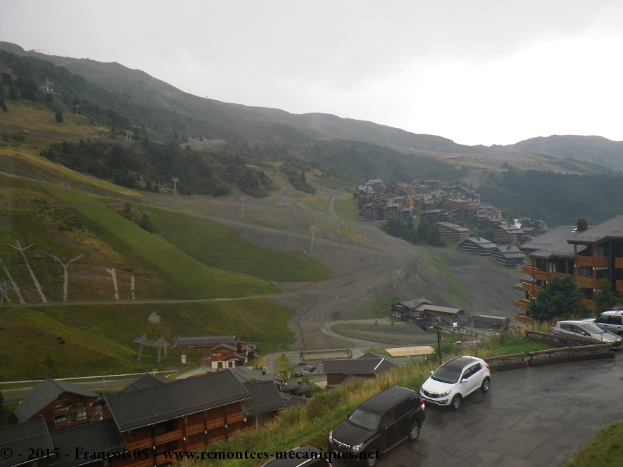

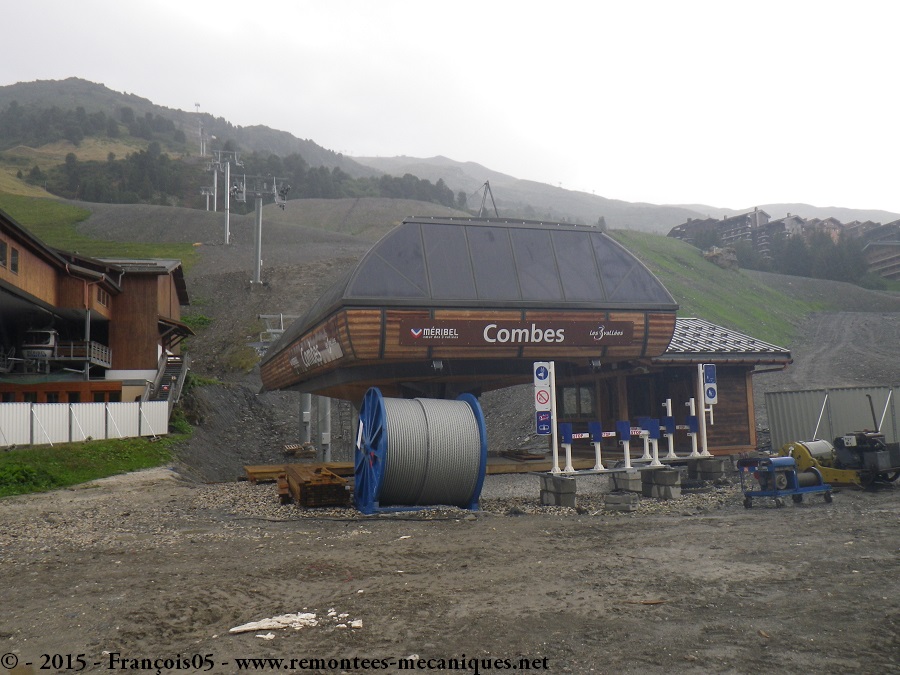

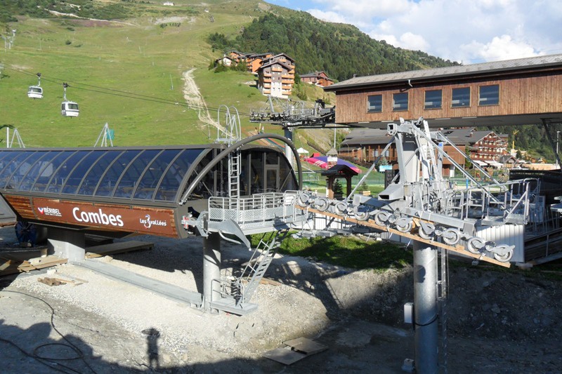

Je rajoute deux photos, ici avec le câble en gare aval,

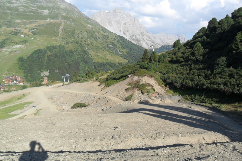

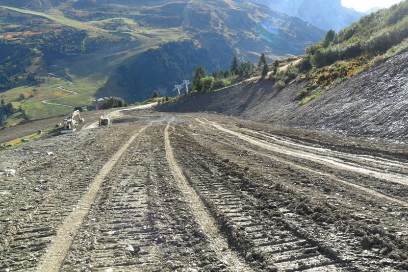

Vue général sur les terrassements, et dire que certains critique les Deux alpes; mais c'est guère mieux voir pire ici ...

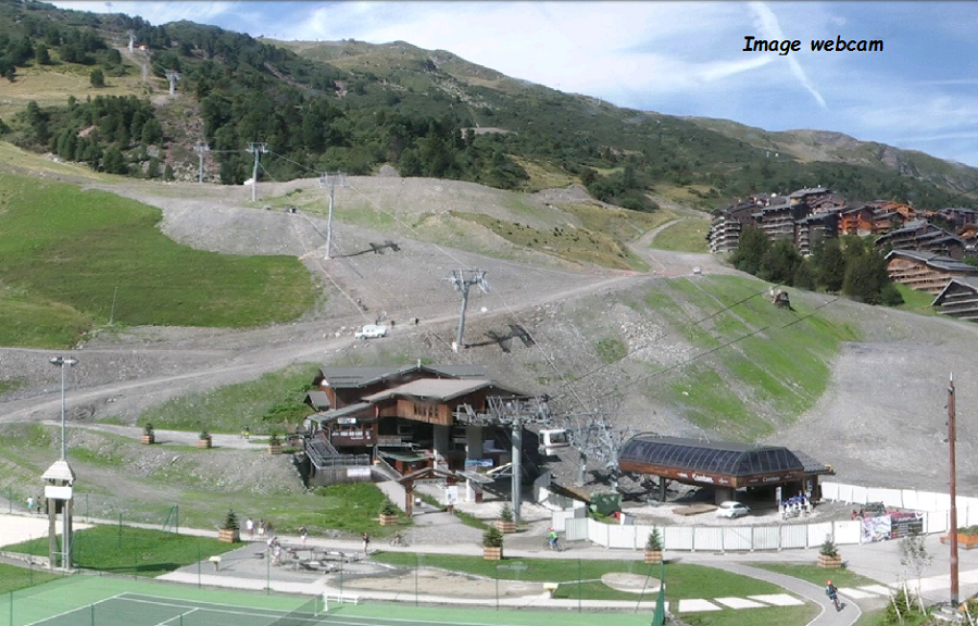

Il semblerait que l'épissure soit en cours :

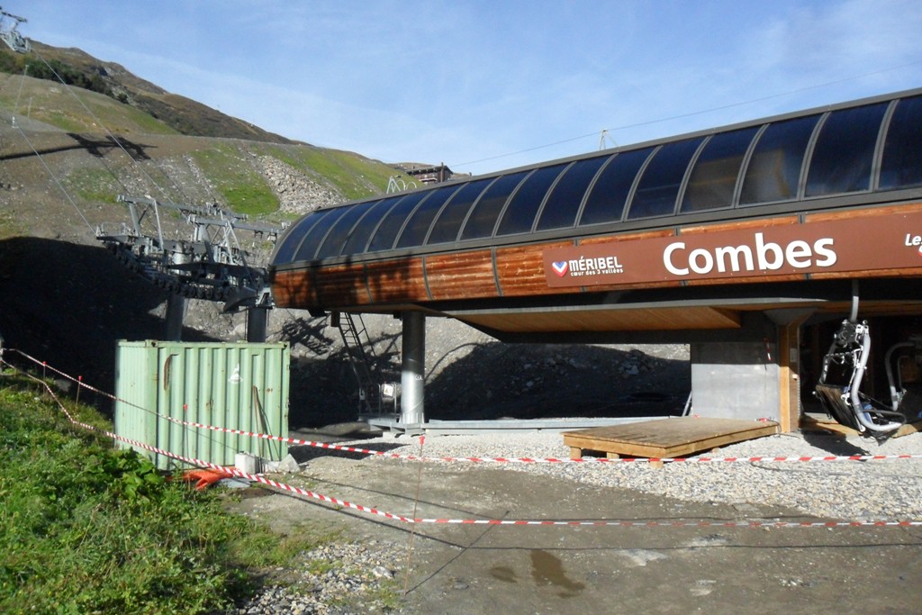

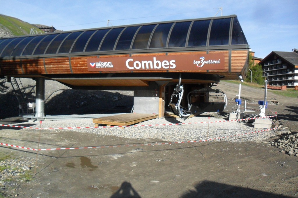

La G1.

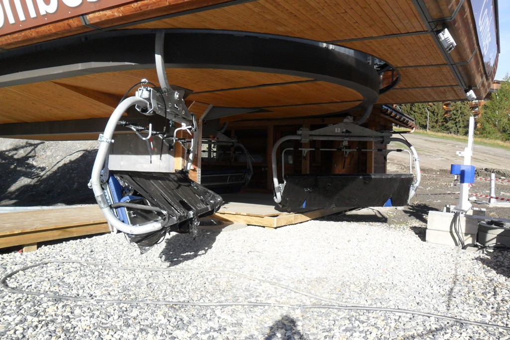

Zoom sur les premiers sièges dans le contours, ont peut remarque que cette appareil possède un contour de TC, ceci pour avoir un débits élevé sans l'ajout d'un tapis d'aide à l'embarquement, ceci est une option de la SV3, toutefois ont pourra ce poser des questions sur cette drôle d'options..

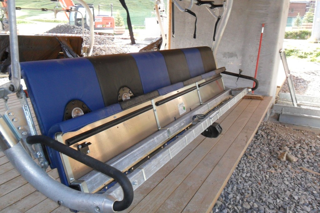

Les sièges qui seront dote d'une assises bicolores aux même couleurs que ceux de la loze à savoir bleu et noir, hormis que ceux des combes sont en intégrales.

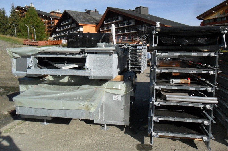

Les éléments du tapis, pas de traces par contre du TKE.

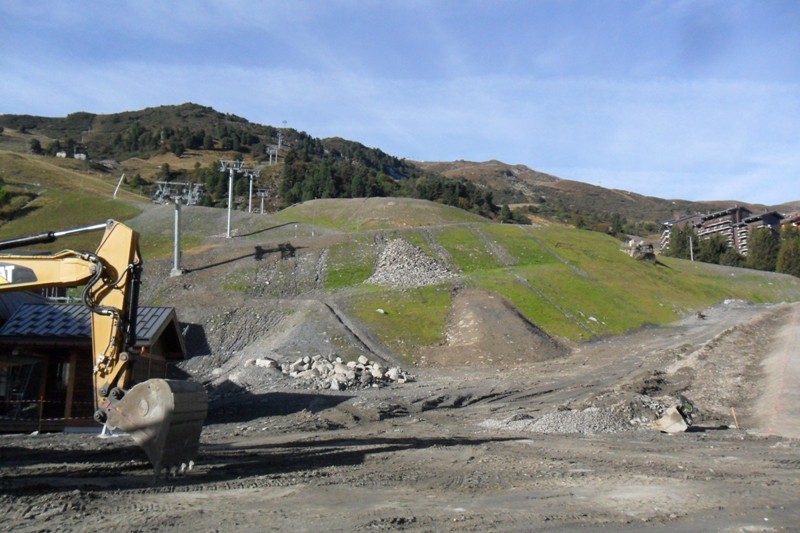

Les travaux de pistes suivent leurs cours.

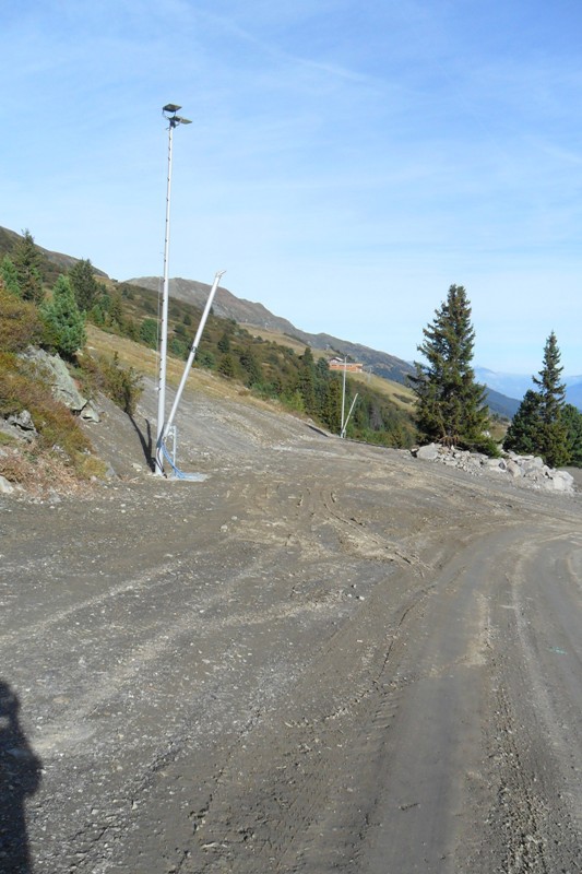

Les pylônes d'éclairages et les enneigeures

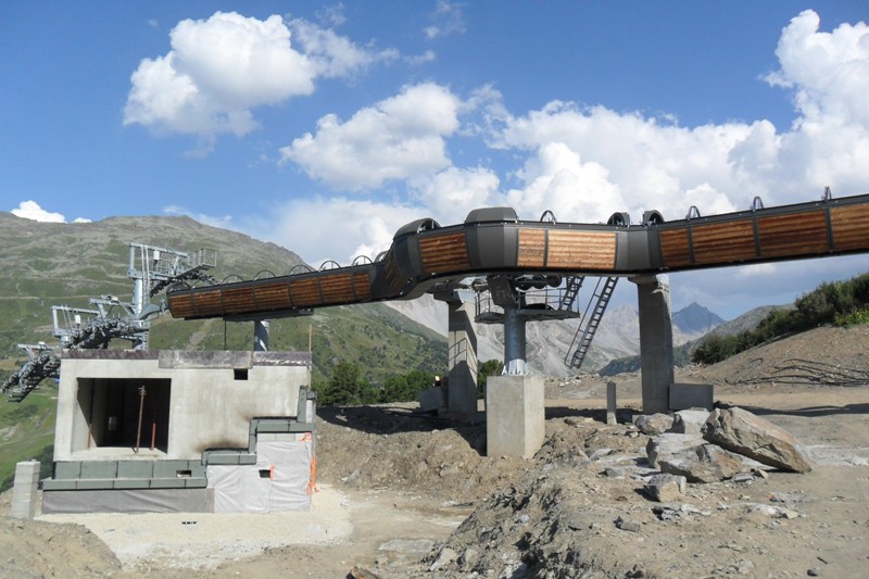

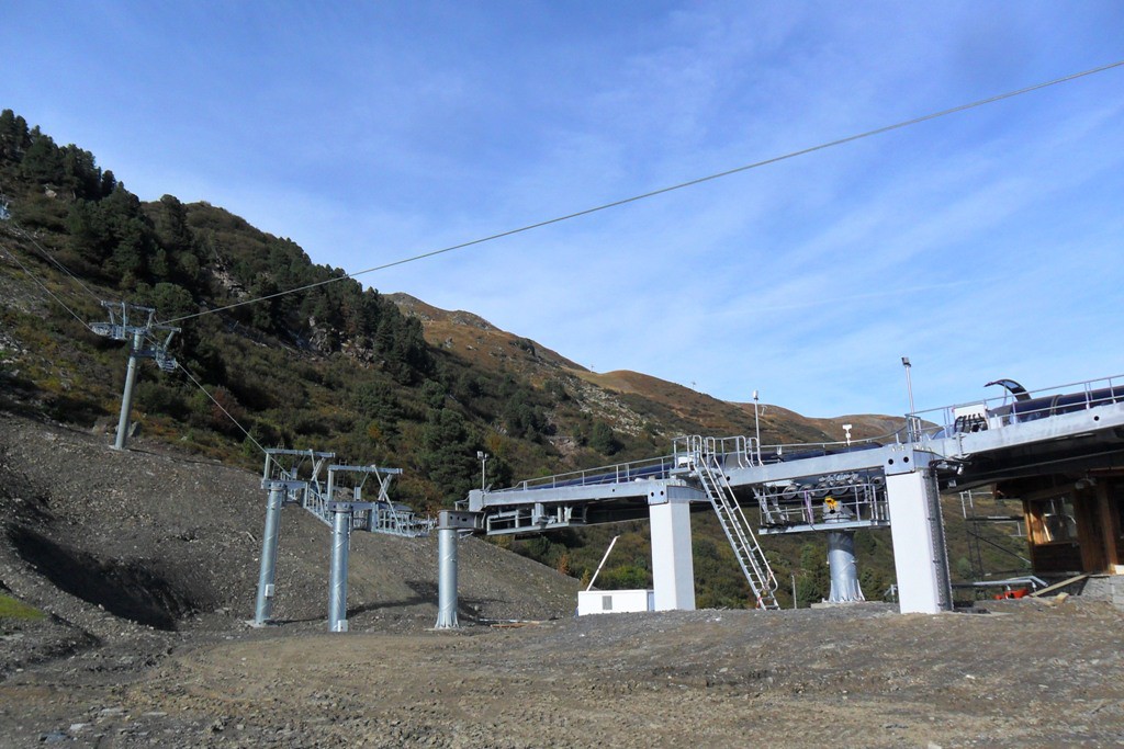

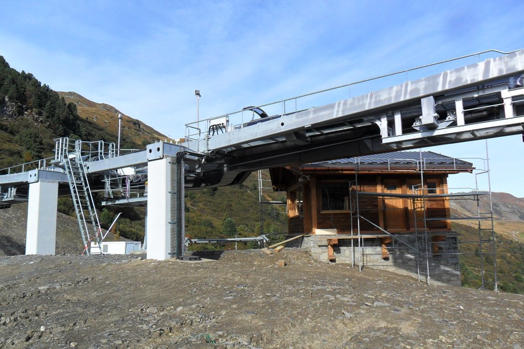

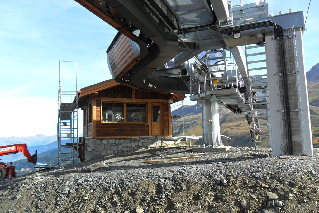

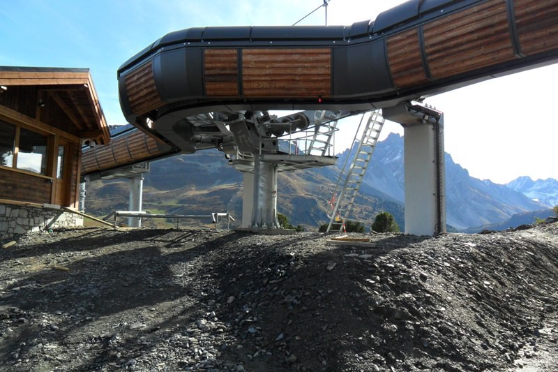

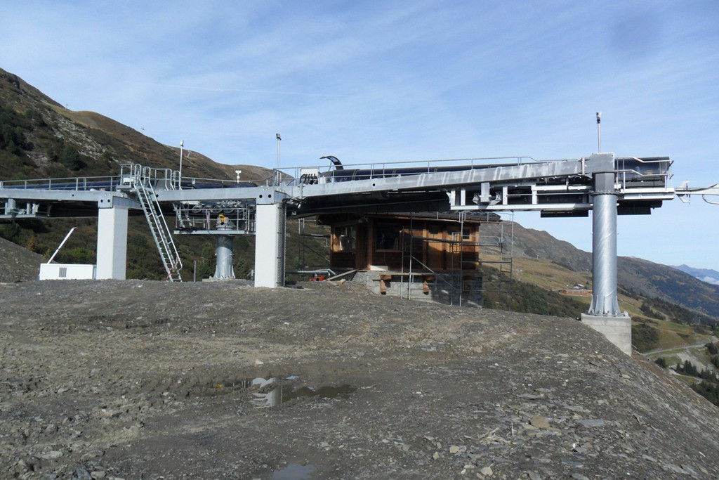

l'intermédiaire.
La zone de débarquement.
La courbes de l'inter.
Vers la G3.

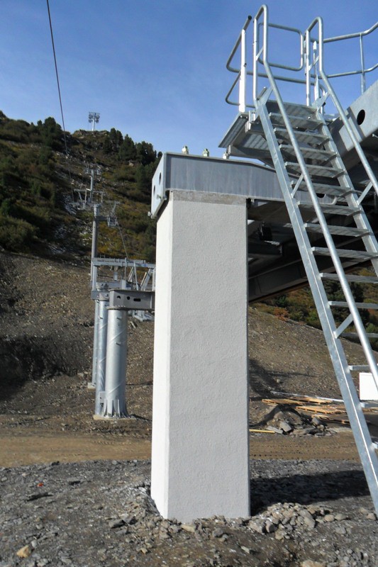

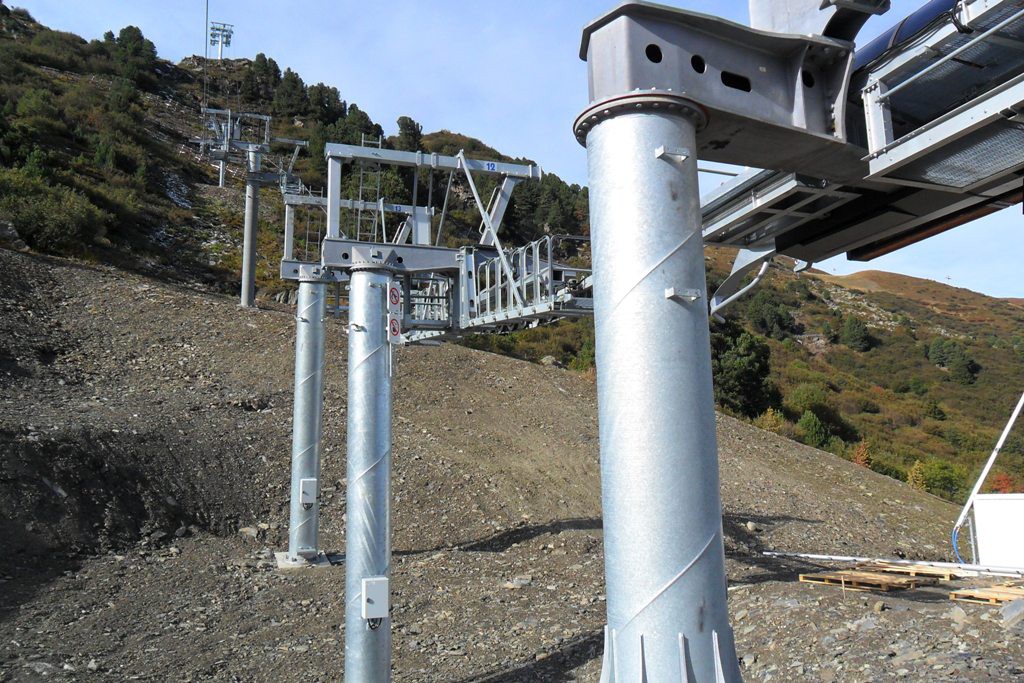

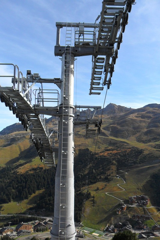

Le P12 et P13 à partir de l'inter, la multipaires est aériennes contrairement aux premier tronçons qui est enfouie.
Vue d'ensemble de l'inter.
Le P10 et P11.

Merci pour l'actualisation.
On remarque également que les sièges seront équipées de gardes corps automatique...

Merci Adrien74 pour cette actualisation très intéressente. :) Est-ce que la GI sera recouverte sur son côté gauche ? Car à ce stade là je trouve que les poutres en métal où on voit que ça ainsi que les câbles électriques longeant les massifs ça fait pas très joli ...
http://www.remontees..._2600_83591.jpg
#100 L'utilisateur est hors-ligne   Adrien74
  • Messages : 1 551
  • Inscrit(e) : 02-juin 08
Posté 27 septembre 2015 - 08:09
Je ne pourrais pas te dire,mais le montage de l'inter est terminée, donc pour les finitions, je ne se sais pas.
