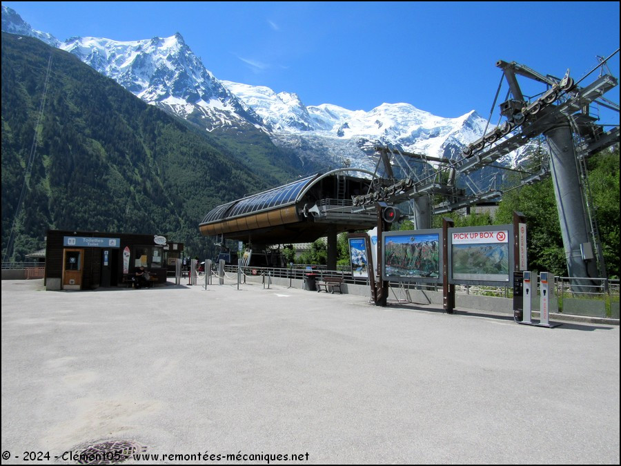

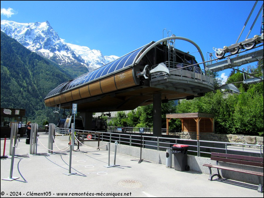

Merci pour ce reportage version printemps/été :) . Les photos sont assez surexposées, j'imagine qu'elles sont faites au smartphone. Tu es passé à côté des galets de retenue du câble présents sur le P9 (ils servent ligne vide pour éviter que le câble ne se décolle des balanciers). Il est dommage pour nous, photographes de RM, que les panneaux aient été remplacés par des plus hauts, cela masque le tympan avant de la gare lorsque l'on prend l'angle de vue du type de la bannière :D . Avec les anciens panneaux, mi/fin juin 2020 (avec 1 image bonus) :

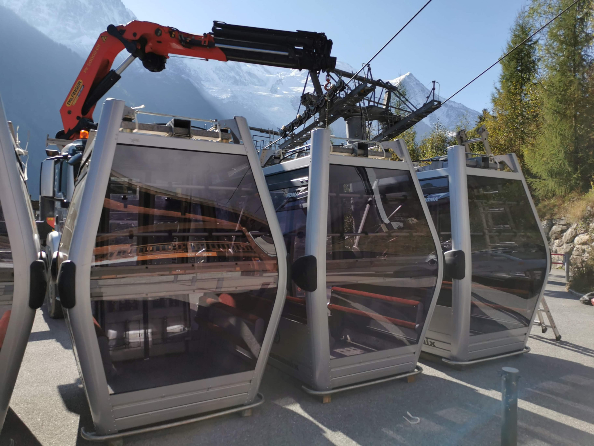

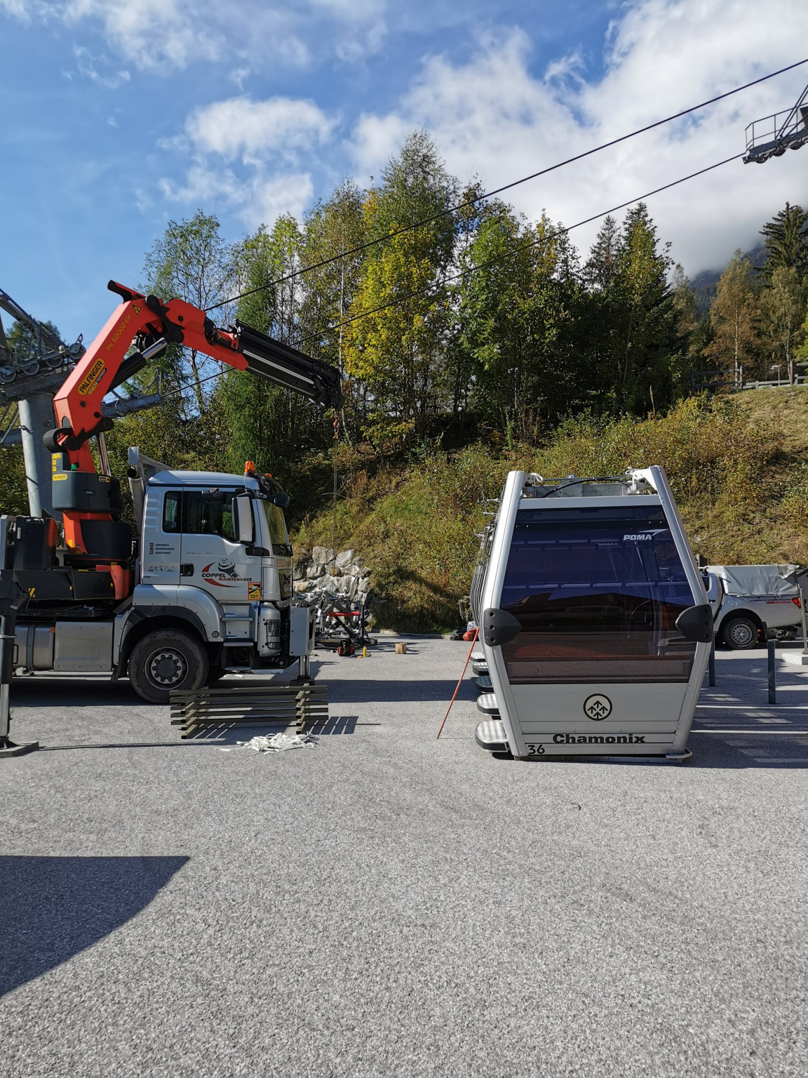

À propos des véhicules, il est à noter que depuis leur rénovation chez Coppel en 2021, les cabines Diamond ne sont plus homologuées pour 10 personnes debout, la plaque constructeur a d'ailleurs été changée en ce sens. Elles n'avaient du reste presque jamais été exploitées à 10 personnes auparavant pour des raisons prétendument commerciales. Ci-dessous retour de chez Coppel en octobre 2021 après changement des plexiglass et pose d'impostes :
Ce message a été modifié par Romain Heiler - 01 mai 2024 - 14:53 .

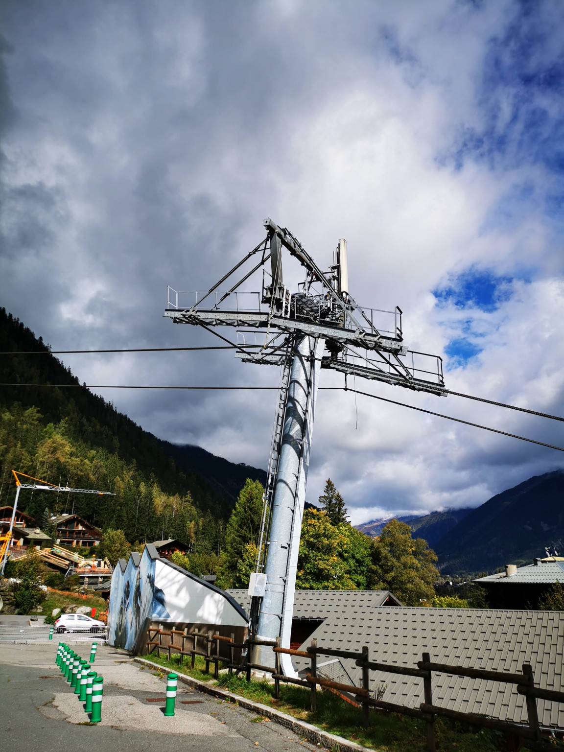

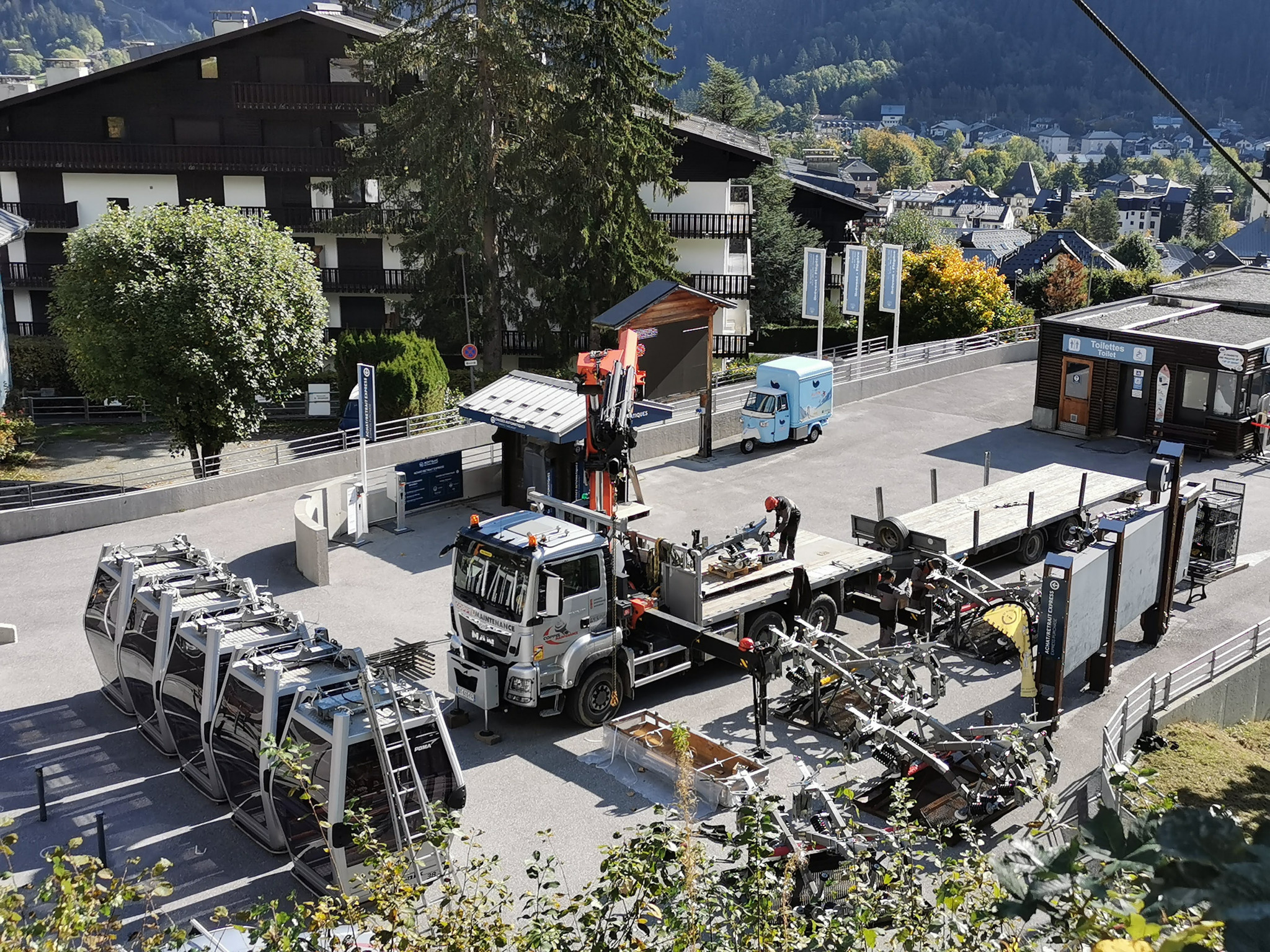

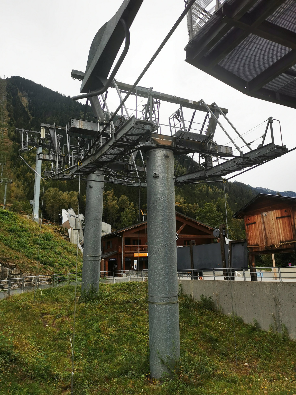

Les balanciers des P1, 2 et 3 sont actuellement déposés :
Ce message a été modifié par Romain Heiler - 04 octobre 2024 - 14:48 .
