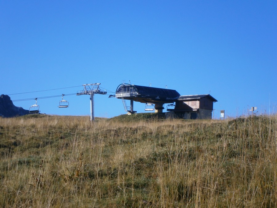

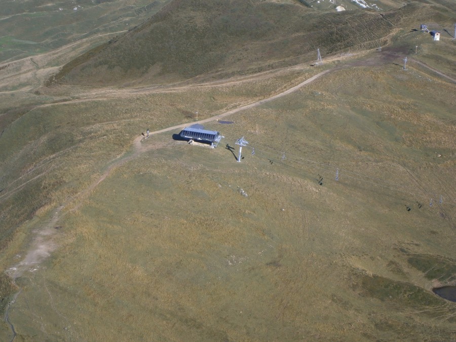

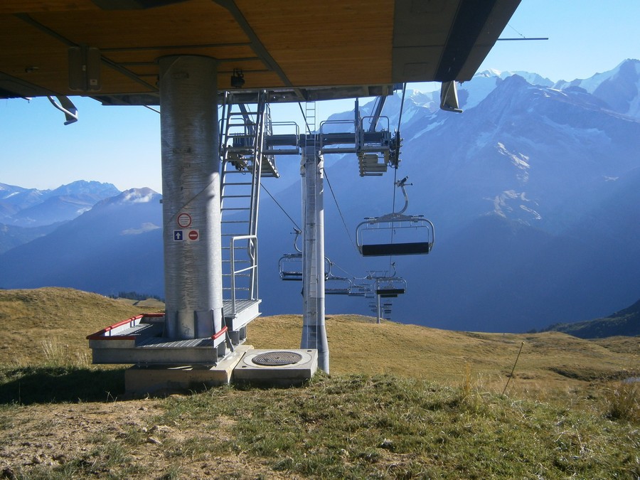

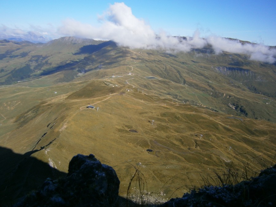

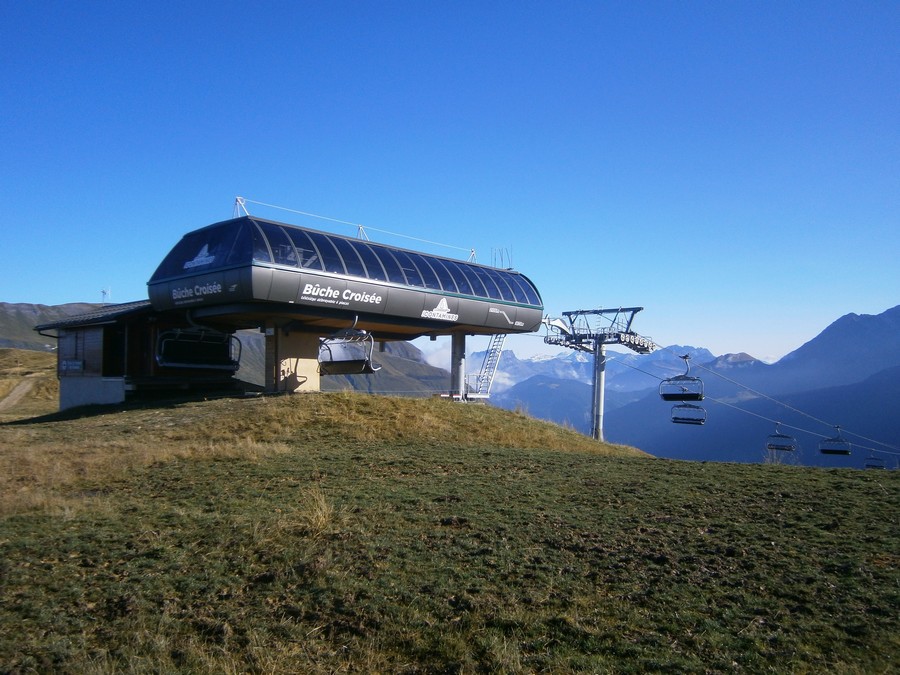

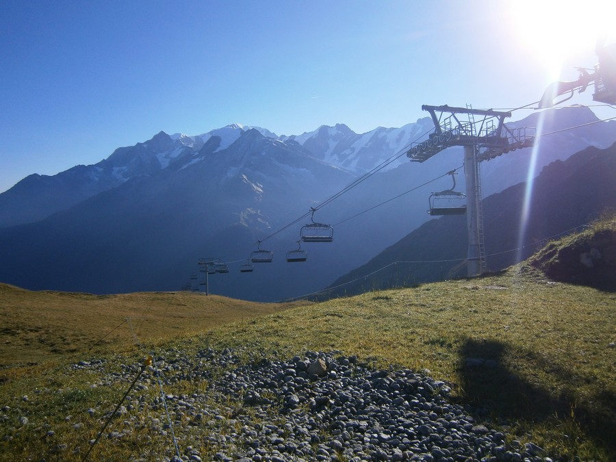

Posté 10 septembre 2015 - 19:55

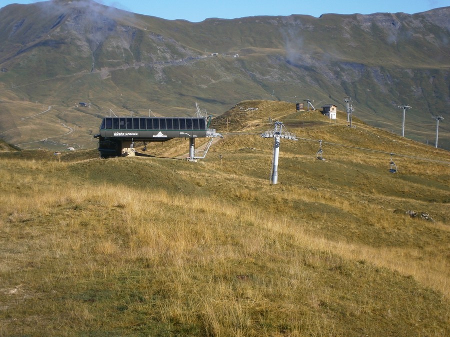

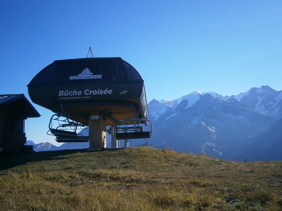

Quelques photos de la gare amont en été:
Vue depuis l'Aiguille de Roselette:
#33 L'utilisateur est hors-ligne   Haran
  • Messages : 207
  • Inscrit(e) : 07-octobre 08
Posté 11 septembre 2015 - 10:51
Quand on regarde ça le vendredi peu avant la pause déjeuner ça motive pour vite finir ça journée et monter en week end aux contamines.
J'adore celles prisent depuis la montée à la pointe de Roselette, merci de nous la partager car la montée est raide

  • Inscrit(e) : 01-février 14
Posté 11 septembre 2015 - 18:08
Oui ça monte raide et en plus c'était gelé!
