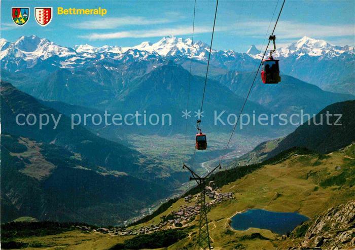

Une photo de l'ancienne installationImage IPB

Magnifique merci :)
Adrian et Sami seront aussi content ;)
