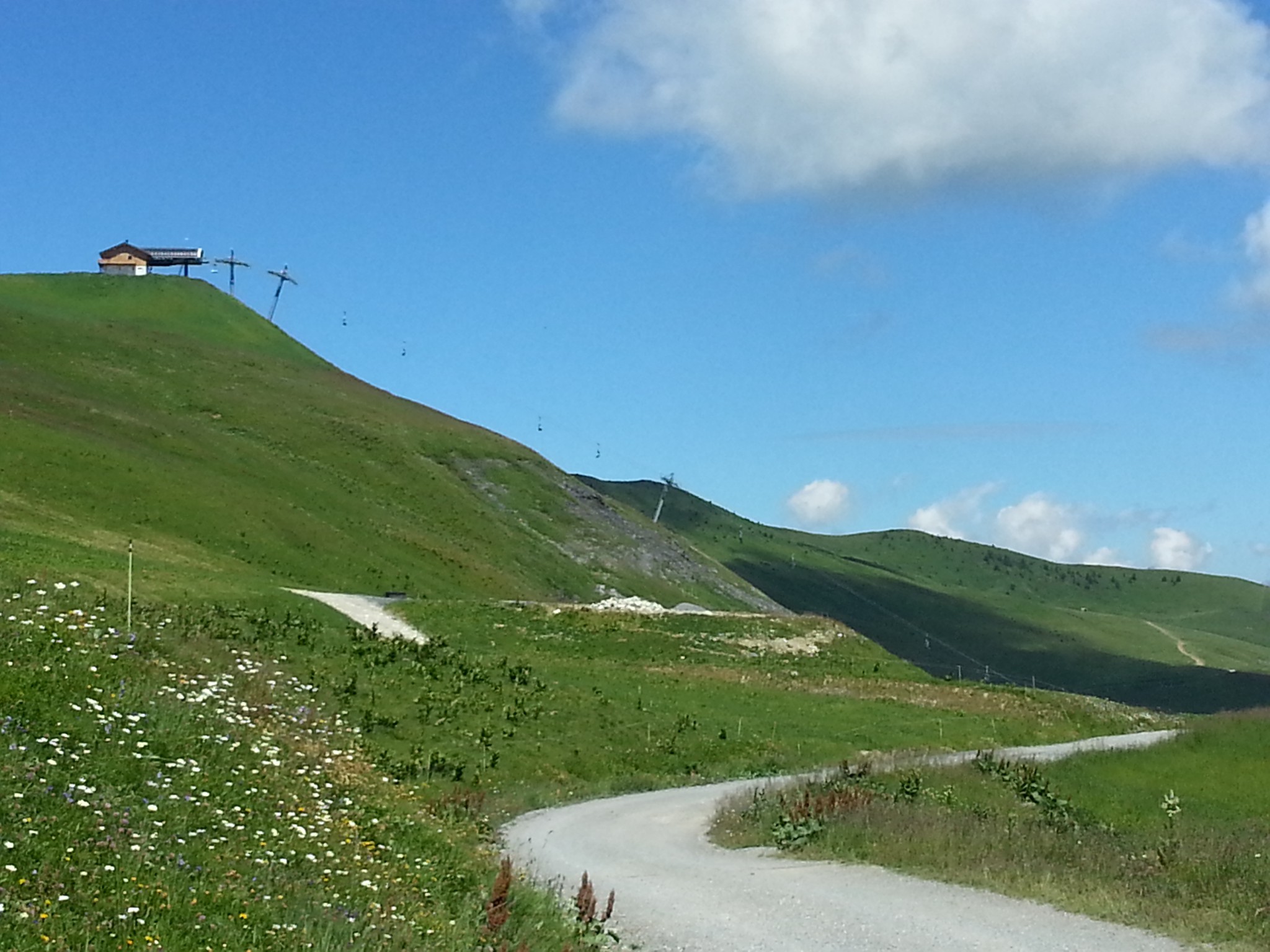

Bonsoir à tous,
Je vous présente des photos estivales prises fin juillet dernier :
Voilà ;)

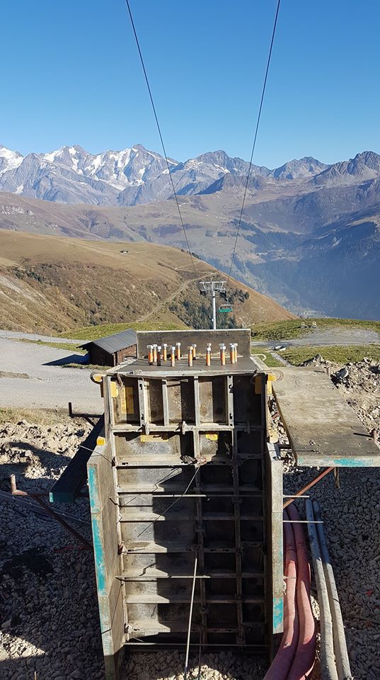

Bonsoir à tous !
Suite à une avalanche importante en fin de saison dernière, le massif béton du pylône 4 a bougé. Pour cela, l'emplacement du pylône a été modifié vers l'aval pour être moins à risque que le précédent !
©Martin Gaude - Régie des Saisies

Merci pour ce suivi. Vu que le massif a été déplacé, le pylône aussi... alors pourquoi il y a toujours les sièges ? Ils n'ont pas encore démonté le pylône 4 ?

Seul les sièges autour du pylône 4 ont été démontés et le pylône à son nouvel emplacement à été monté hier ou avant-hier.
*La photo que j'ai posté date de la mi-octobre.

Il n'y a pas besoin d'enlever les sièges ou même de désactiver la tension hydraulique du câble pour remplacer un pylône. Un pylône n'est pas indispensable à l'intégrité de la ligne à l'arrêt. Cependant, en période de marche normale, chaque pylône est indispensable du fait de la vitesse et du chargement des sièges.
La ligne étant conçu informatiquement par le constructeur grâce à des logiciels, chaque pylône a un rôle bien précis au sein de celle-ci. Si il en manque un, il est souvent impossible de faire tourner le téléporté (des exceptions peuvent exister). :)

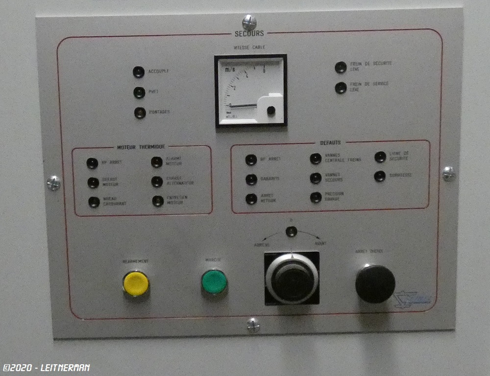

Zoom sur la partie de la commande du moteur thermique de secours.

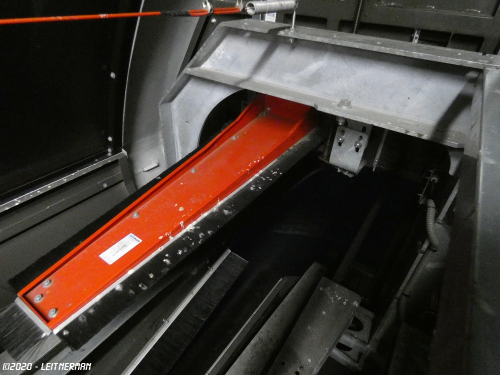

La sortie de gare, avec le volet.

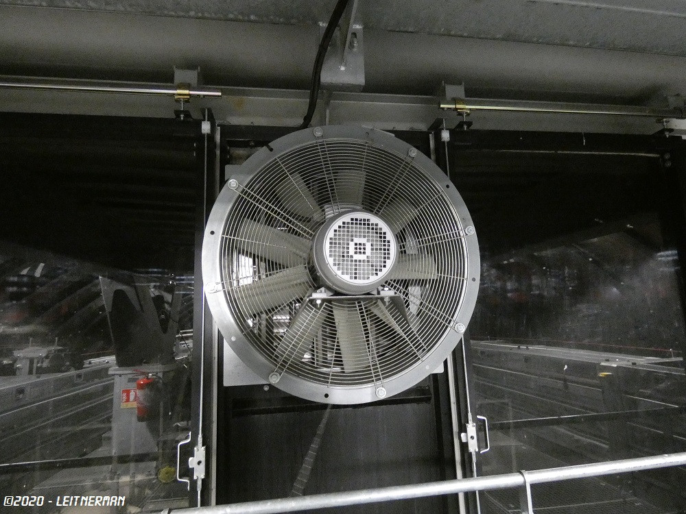

Pour améliorer la ventilation de la gare, un ventilateur est présent sur le tympan aval de la gare :

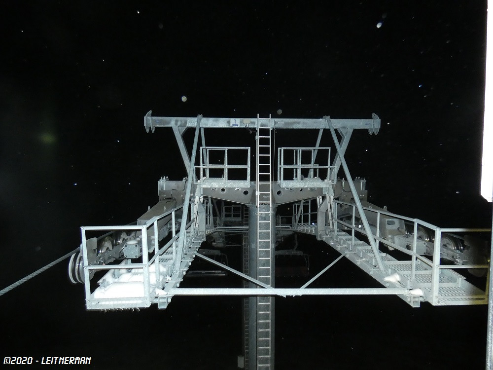

Pour finir, une petite vue sur les pylônes 1&2 !
