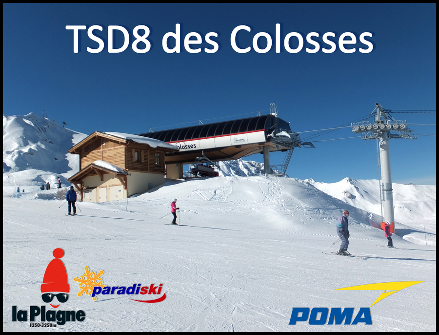

Il n'y a pas à dire, c'est un appareil magnifique, je m'incline ;)

Très beau reportage sur cette installation particulièrement intéressante, merci pour la visite technique :).
Juste une petite remarque concernant le début de ton reportage : tu proposes parfois des photos d'appareils démontés comme le TKD1 des Colosses ou le TSD4 des Colosses. Les reportages associés existant déjà sur le site, je ne vois pas l'intérêt d'en proposer plusieurs photos dans ce reportage. Une seule photo avec la phrase "cliquez sur la photo pour afficher le reportage" suffit amplement.
En revanche bien sûr, quand les reportages n'existent pas, je ne vois pas de problème à en afficher plusieurs.
Cela aérera un peu l'historique, le but étant vraiment de montrer l'appareil actuel.

Alors là, chapeau.
Le reportage est très bien structuré et les photos sont d'une qualité assez exceptionnelle !
Pour rejoindre arbisman, tu pourrais par exemple mettre la bannière de l'ancien appareil, avec un lien derrière vers le reportage.
Et pour le paragraphe sur le contour tronqué, ne serait-il pas judicieux de le mettre juste après les photos de la gare aval ?
Sinon, la beauté de l'appareil va avec son confrère 6 places de la Bergerie, c'est assez sympa !
Un investissement couronné des succès, et complété par un reportage digne de lui !

Merci pour ce reportage, très complet sur la partie technique.
C'est quand même un des plus gros télésiège débrayable de France.

Concernant la partie technique, je te donnes quelques remarques :
Le moteur ne contient pas 4 enroulements, puisqu'il est triphasé il possède toujours 3 enroulements (U,V,W).
Tu as du confondre avec le nombre de pôles du moteur (plus le chiffre est élevé, plus la vitesse est lente mais cela concerne le rotor).
Pour avoir ce nombre de paires de poles on utilise la formule Ns=f/p avec Ns=vitesse en tour/seconde, f=fréquence et p=paires de poles
J'ai regardé cette vidéo qui présente ce nouveau procédé :
on a 19.5tr/min donc P = f / N = 60 * 50 / 19.5 = 153 soit 153 paires de poles. (a titre indicatif pour le moteur dans la vidéo). J'ai pris 50hz mais pas sûr que ce soit la fréquence nominale de ce moteur hors du commun.
ensuite, chaque armoire converti 250Kw de puissance, 4 armoires car 750kw<794kw<1000kw
Les motoventilateurs sont installés pour évacuer les pertes joules du moteur, en cas de panne d'un de ceux la, le moteur doit diminuer sa charge et on doit diminuer le nombre de personnes par sièges pour éviter la surchauffe du moteur.
Le groupe de refroidissement des armoires fonctionne a l'eau Glycolée (antigel) pour refroidir l'electronique de puissance (tyristors) dans les armoires, les pompes font circuler l'eau et les ballons au dessus servent a mettre en pression le circuit.
Voici mon avis d'électricien. Tout n'est pas a mettre dans le reportage dans ce que j'écris (surtout les calculs) mais les explications peut être.
Voici un document utile http://fr.leitner-ro...DirectDrive.pdf
Cela ressemble fortement a un Moteur Synchrone

J'ai déjà reporté quelques informations sur le reportage, merci pour ta relecture.
Pour les enroulements, j'ai fait confiance aveugle à la Plagne 78 qui a visité le télésiège : je ne sais pas quoi dire !

Merci pour le reportage. Très bel appareil. Par contre, il me semble qu en aval nous avons à faire à un tapis d embarquement et non de positionnement dans le sens où un tapis de positionnement amène le skieur à un point fixe (le client est à l arrêt quand le siège arrive ce qui n est pas le cas avec un tapis d embarquement!
Pour moi le contour tronqué n est pas indispensable pour monter à 4000 p/h. Il s agit plutot d un moyen d offrir plus de temps à l embarquement en réduisant la vitesse du siège dans le contour.
Je rejoins Kilano au sujet du tapis et j'ajoute que plusieurs TSD8 au contour classique débitent 4000 p/h (les deux de Suisse par exemple). La limite des 3600 p/h cité n'est donc pas fondée.

Il me semble qu'on m'a dit qu'il y avait 4 enroulements donc je redemanderai à l'électricien qui m'a fait visité la gare.
Mais ce que tu dis me parais juste je pense que c'est bien une erreur de ma part et ton explication est proche de celle que j'ai donné à remontees.
Par contre je te confirme que c'est bien un moteur synchrone.
