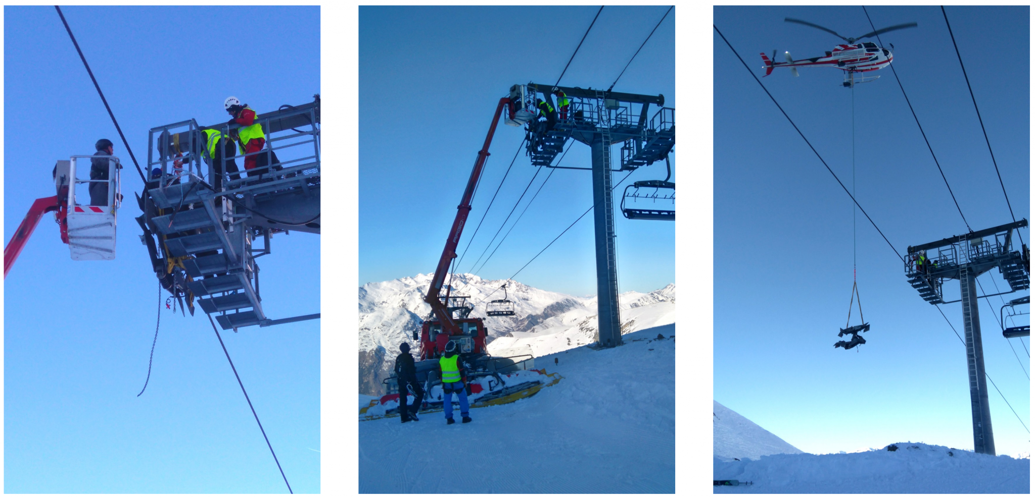

Lors de cet épisode venteux, la cordeline (le câble aérien de transmission de données qui relie les 2 gares de l'appareil en passant par chaque pylône), s'est accrochée dans un des sièges. Au démarrage de l'appareil dimanche matin, le siège déséquilibré par la cordeline, s'est accroché dans l'un des balanciers d'un pylône provoquant des dommages importants. Le balancier a été déposé par hélicoptère ce jour et envoyé en réparation auprès du constructeur Doppelmayr à Modane.
L'appareil devrait rester à l'arrêt toute la semaine. Toutes nos équipes de maintenance sont mobilisées pour que le temps de réparation de Bellecombe reste minimal pour nos clients tout en nous assurant de la sécurité de tous. Nous prévoyons une date de redémarrage au samedi 11 janvier.
J'ai un peu de mal a comprendre comment le câble de transmission a pu s'accrocher dans un siège.
Le siège doit aussi avoir été endommagé dans l'histoire.

cette dameuse avec une nacelle appartient à l’exploitant ? parce que je me bat depuis des années pour que l'on en equipe une ou je travaille mais j'ai eu le droit à tout les prétextes :
ça n'existe pas , c'est pas possible techniquement , pas possible en terme homologation .. etc etc .

Je confirme que cette dameuse avec nacelle est bien à l'exploitant (DAL), elle est surtout utilisée sur le glacier , elle apporte un confort non négligeable et sécuritaire pour l'équipe de maintenance de 3200..
