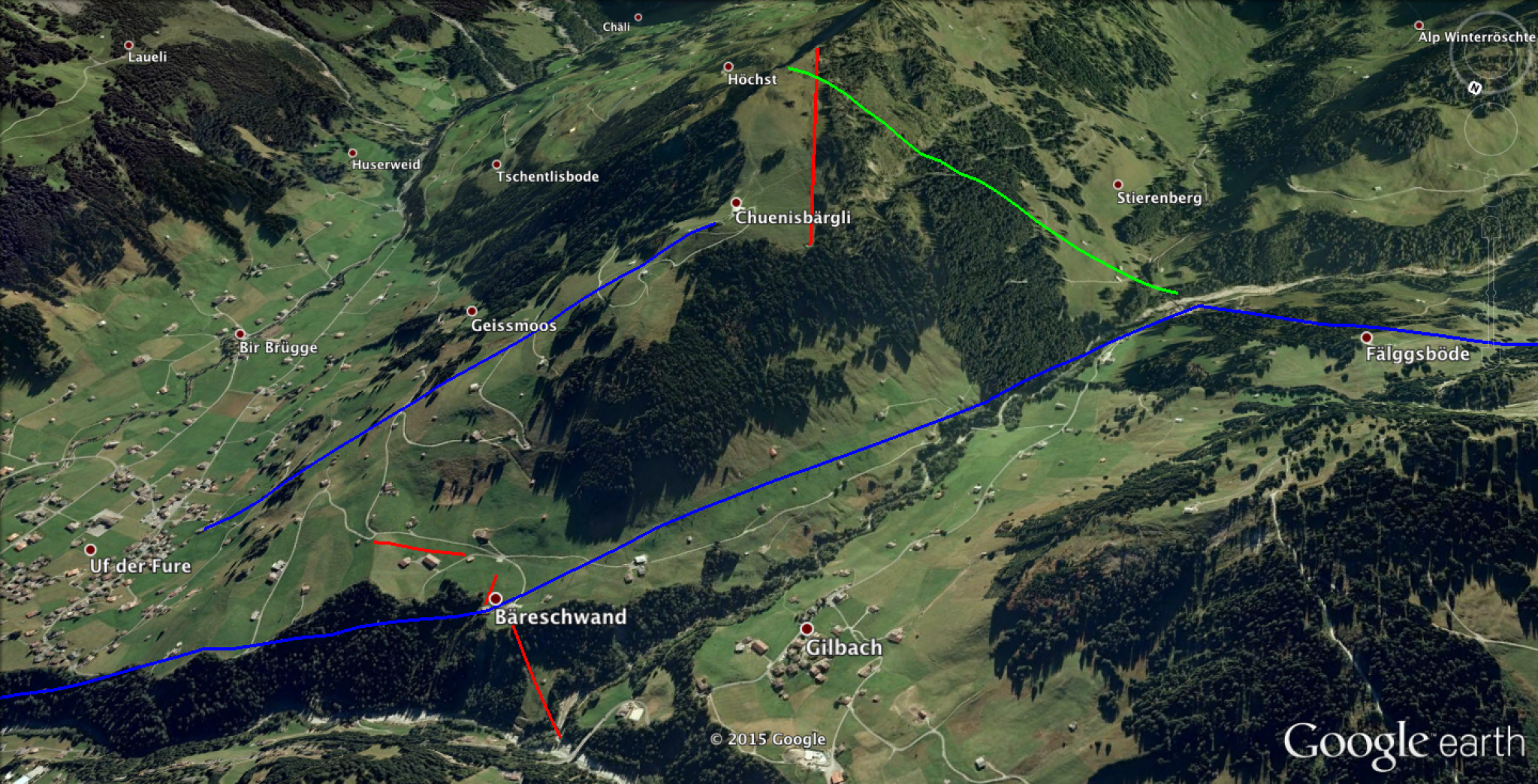

Le TKE2 Höchsthorn sera démonté. Le bas de la piste 84 ne sera plus accessible avec le nouveau télésiège mais le reprofilage de la piste 85 et la création de la nouvelle piste sous le télésiège s'annoncent nettement plus intéressants selon moi, avec une belle piste soutenue en forêt.
http://www.remontees..._2247_23489.png
En vert: le nouveau TSD4B
En bleu: TSD4B Chuenisbärgli au dessus et TCD6 Silleren en dessous
En rouge: les installations qui seront démontées cet été.

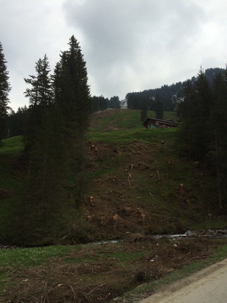

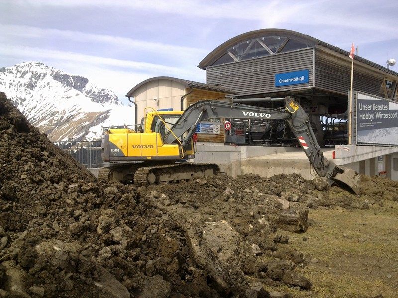

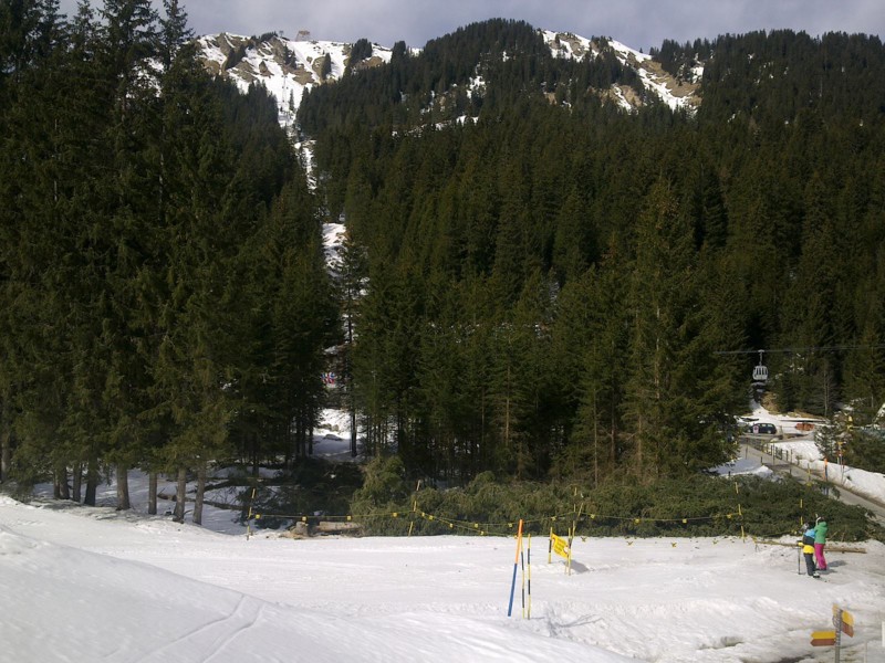

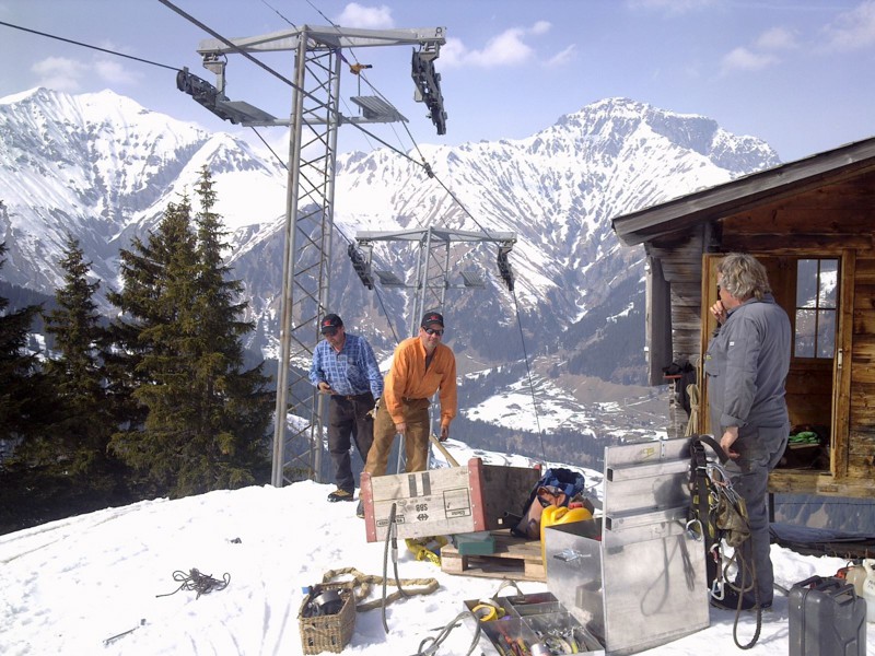

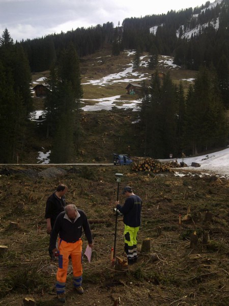

Voici 4 semaines que le chantier a commencé et les travaux ont déjà bien avancé. La trouée est en grande partie réalisée, le démontage de l'ancien téléski est en bonne voie et les premières pièces de la nouvelle installation sont déjà sur place. Les travaux de pose des nouvelles conduites pour l'enneigement artificiel entre le Chuenisbärgli et Bergläger ont également débuté.

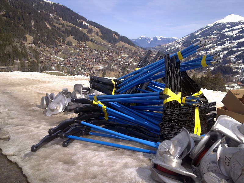

Les pioches de l'ancien téléski seront réutilisées comme pièces de rechange
Emplacement de la gare aval à Bergläger avec la TCD6 en arrière plan
Le gel et la neige en mars ne sont pas sans conséquences pour le déplacement des engins de chantier
Le démontage du téléski a été assuré une nouvelle fois par l'équipe de Bircher Seilbahnen
Les éléments de gare sont pour le moment stockés sur le parking de Boden au pied du Chuenisbärgli
Le raccordement entre le réseau d'enneigement artificiel du Silleren avec celui du Chuenisbärgli se fera au niveau de la gare amont du TSD4 Chuenisbärgli, afin de pouvoir assurer un meilleur captage sur l'Engstlige à l'avenir
La trouée depuis la gare aval

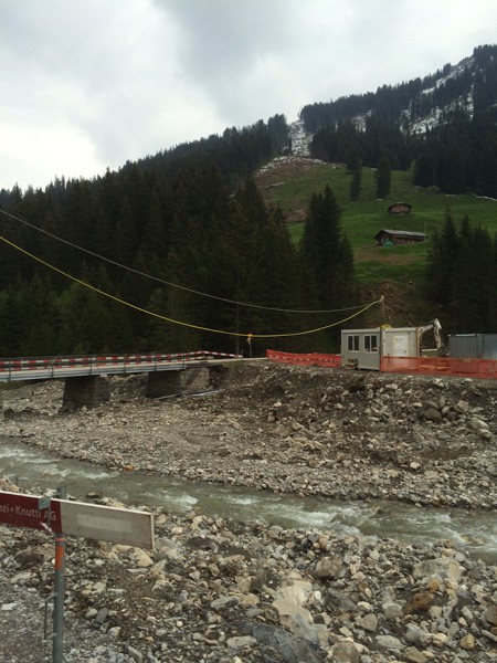

Raccordement des conduites d'eau à Bergläger
Source des photos, avec le suivi assuré par les remontées mécaniques d'Adelboden sur leur site internet: http://www.adelboden.../de/home?t=5847

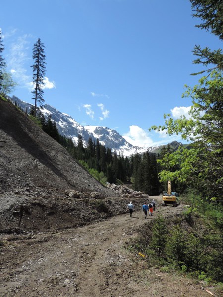

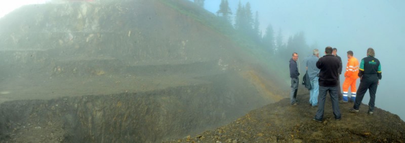

Autant la tranchée n'est pas encore trop marquée, autant les terrassements en aval mais surtout en amont sont assez impressionnants. Quelques photos du jour:

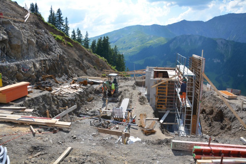

Les travaux sont toujours planifiés en fonction des disponibilités des différents corps de métier, des contraintes environnementales,... tout en tenant compte autant que possible de la saison estivale. Ici le chantier a tout de même lieu dans une zone qui était considérée jusqu'à présent comme une zone de refuge pour les espèces.

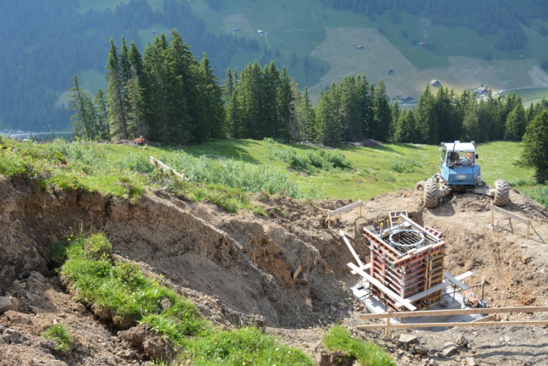

Quelques photos de cette semaine, on peut remarquer que la plupart des massifs sont déjà bien avancés et que la nouvelle piste est bien visible maintenant. Autant dire que la pente y sera bel et bien très soutenue. :)
Source:Remontées mécaniques d'Adelboden

Voir le messageNéoto, le 04 juin 2015 - 20:40 , dit :
C'est quoi les deux tubes qu'on aperçoit à côté du socle, de chaque côté, quelles sont leurs utilité ?
#11 L'utilisateur est hors-ligne   pistenbully fan
  • Messages : 727
  • Inscrit(e) : 03-novembre 13
Posté 04 juin 2015 - 21:05
Bonne question, j'ai jamais remarqué ces 2 tubes à côté du socle.
Est ce que se sera pour pouvoir le bouger latéralement?
#12 L'utilisateur est hors-ligne   Gondelbahn Monde
  • Messages : 4 991
Posté 04 juin 2015 - 21:09
J'ai déjà remarqué à plusieurs lieux, comme à la télécabine de la Tzoumaz, au premier pylône compression et ailleurs. Je me suis toujours posé la question ce que c'est les 2 trucs qui accompagnent certains socles :huh: ...
>> Trouvé ! C'est pour tirer en bas le câble, lors de certaines opérations ;)
Ce message a été modifié par Gondelbahn Monde - 04 juin 2015 - 21:14 .

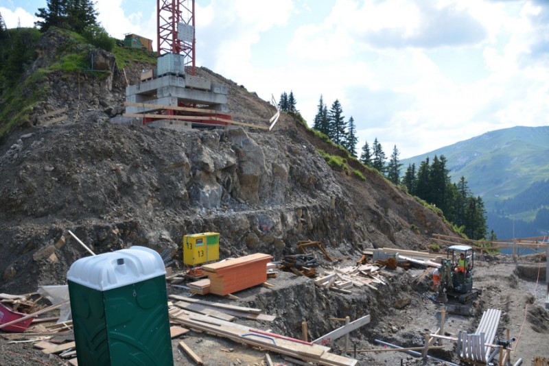

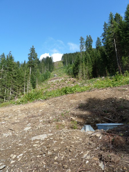

La plupart des terrassements touchent à leur fin c'est bel et bien de plus en plus impressionnant à suivre. Le montage des premiers éléments de la nouvelle installation devrait débuter d'ici la fin du mois.
Reprofilage de la partie supérieure de la piste n°85 Chuenisbärgli - Bergläger
Les derniers massifs des pylônes sont en cours d'achèvement

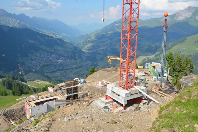

Gare amont
Source: http://www.adelboden.../de/home?t=5847

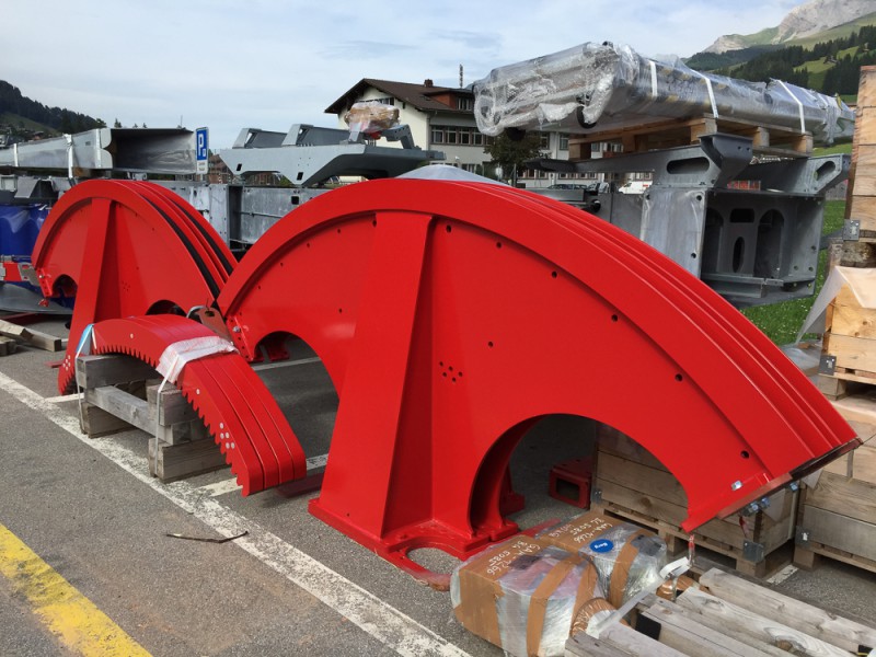

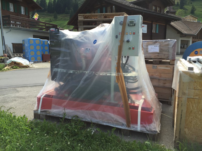

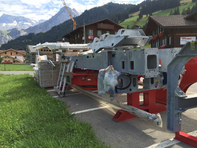

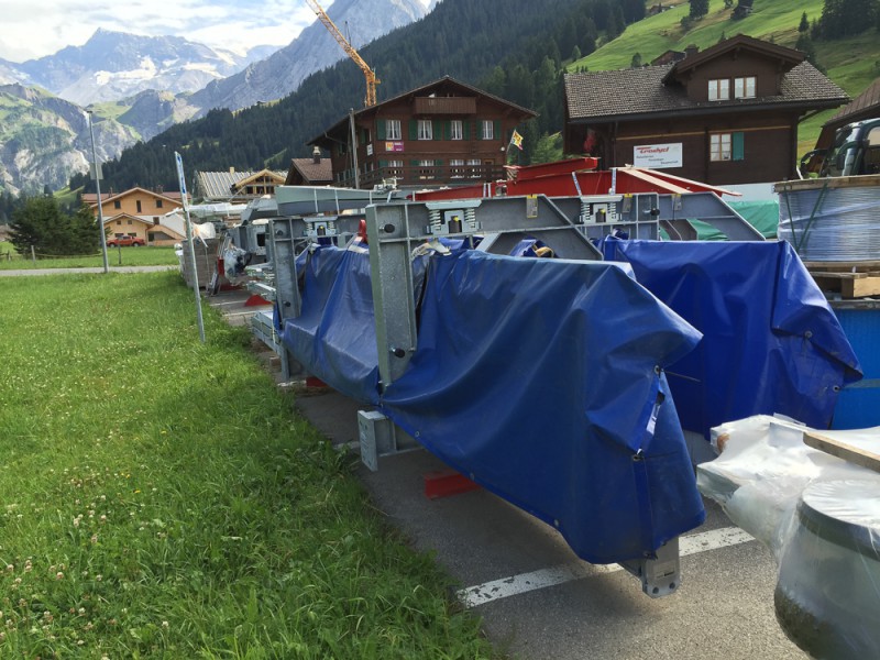

Les éléments de la gare amont sont toujours stockés à Boden à proximité du télésiège du Chuenisbärgli. Le montage de l'installation est assuré par Bircher Seilbahnen ainsi que par une équipe de montage de chez Garaventa.
Contour
Lanceurs
Support du treuil et partie centrale de la poulie motrice
Vérins hydrauliques
Poulie motrice

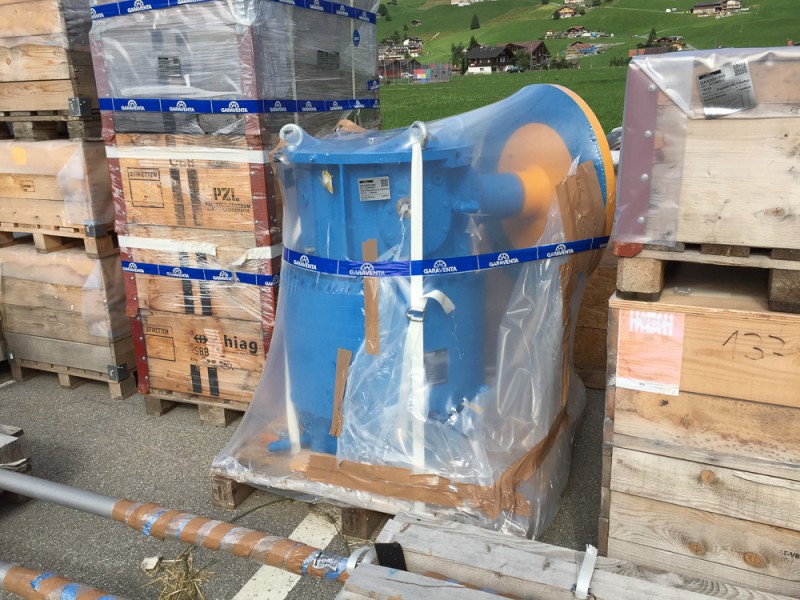

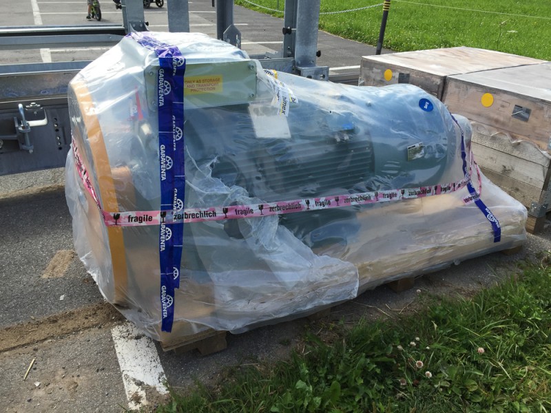

Moteur ABB
Réducteur
Entrainement de secours

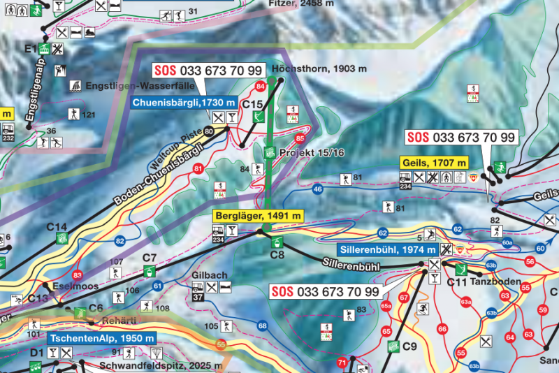

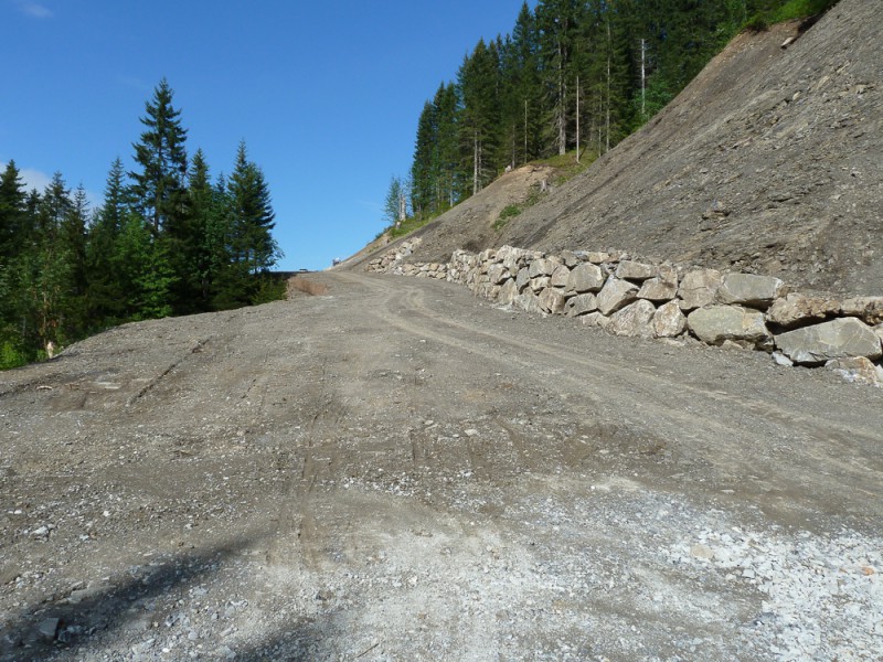

Les terrassements quant à eux sont réalisés par Künzi + Knutti. L'ancienne piste rouge de liaison fait place à une piste bleue tandis que la nouvelle piste sera de couleur rouge.
Le télésiège figure bien sur le nouveau plan des pistes. On peut noter également la fermeture de la gare d'Eselmoos sur la télécabine du Silleren ainsi que le déplacement du téléski du Barenschwand vers la piste 46 Geils - Bergläger.
Partie inférieure de la nouvelle piste rouge.

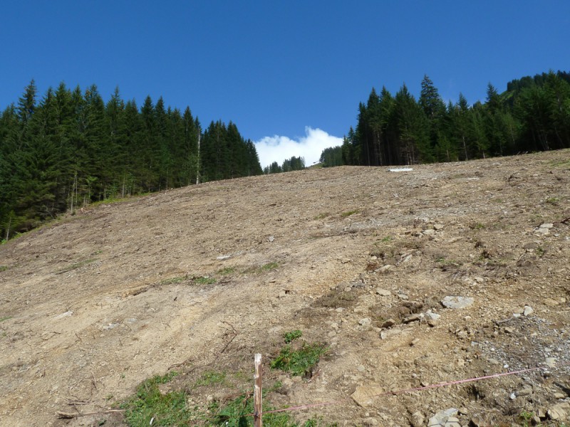

La partie supérieure fraichement déboisée va proposer un nouveau passage très sympathique pour les skieurs avertis.
Tranchée supérieure du télésiège
Le terrassement réalisé sur la partie supérieure de la route va augmenter la capacité de cette piste tout en favorisant un écoulement plus fluide du flux des skieurs.

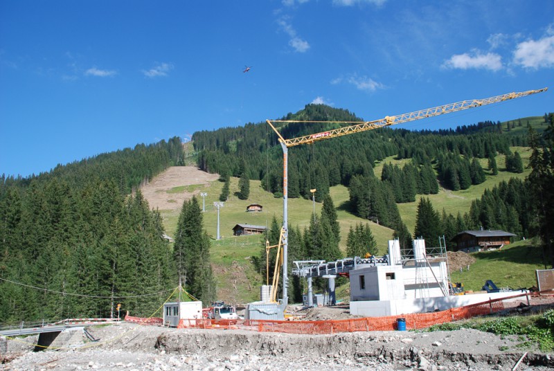

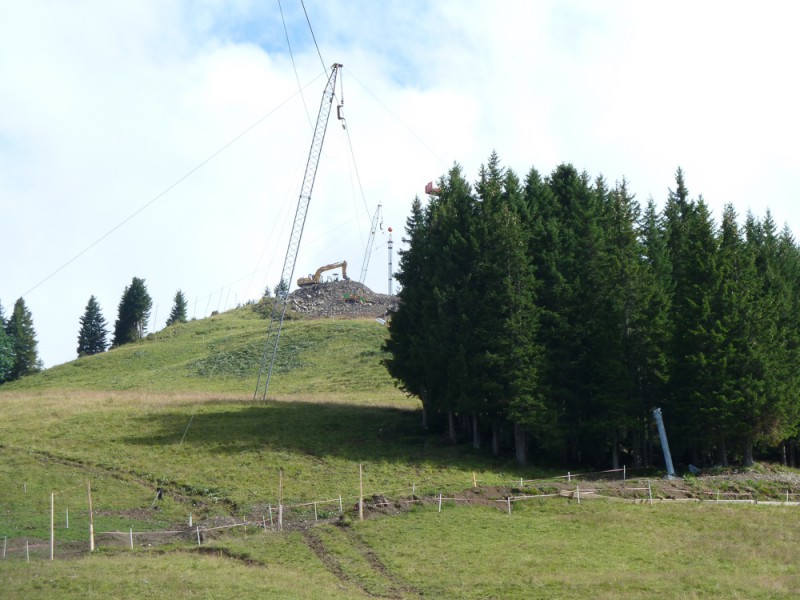

Bircher Seilbahnen a installé un téléphérique provisoire entre le Chuenisbärgli et le Höchsthorn pour assurer l'accès à la gare amont.
L'héliportage s'est déroulé ce lundi 3 août après-midi au moyen d'un Super Puma de chez Swiss Helicopter.

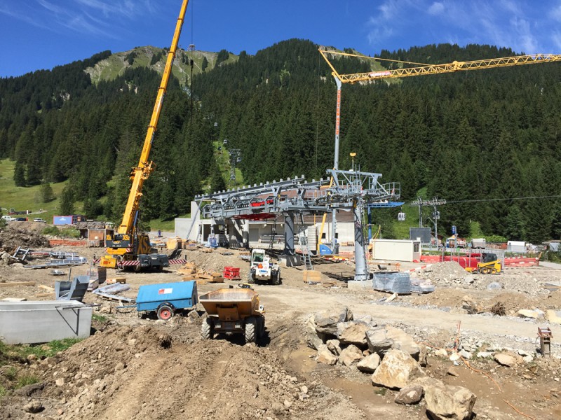

Le montage de la gare aval est terminé et Künzi + Knutti devrait maintenant prendre le relais pour la réalisation de la couverture en bois.
Gare aval à Bergläger

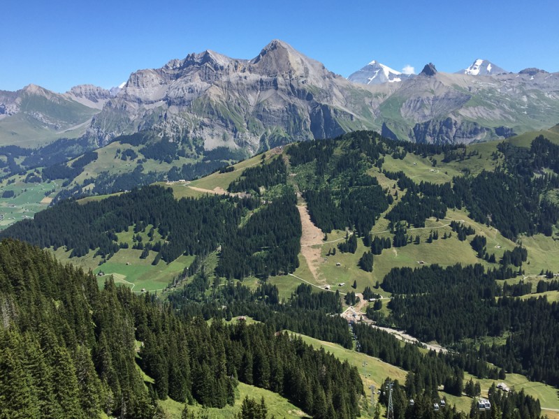

La ligne complète
Vue sur l'ensemble de la ligne depuis Sillerenbühl.
Le montage de la gare amont devrait débuter la semaine prochaine. Merci aux Bergbahnen Adelboden pour leurs informations. :)
Ce message a été modifié par Néoto - 07 août 2015 - 13:05 .

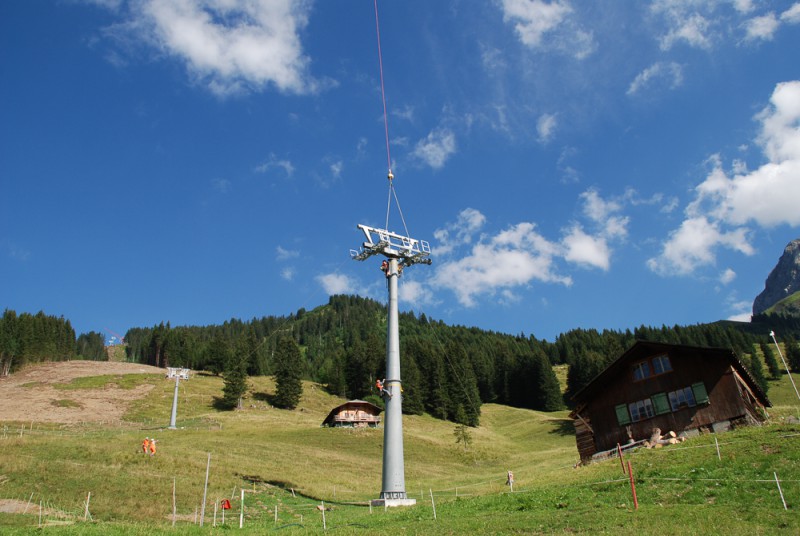

J'ai remarqué que des têtes de pylônes sont héliportées et montées avec un seul train de galets et que l'autre train de galets est installé séparément. Quelqu'un sait-il si c'est uniquement pour une question de charge maximale de l'hélico ou s'il y a une autre raison ?
