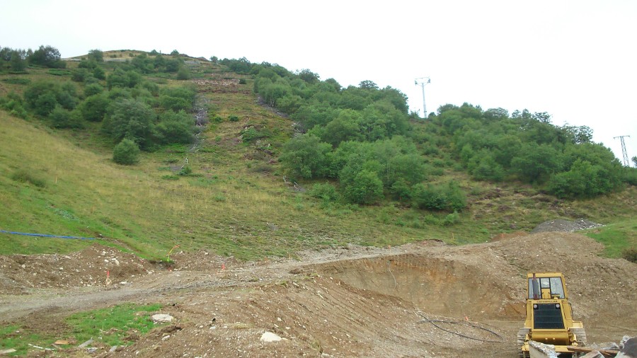

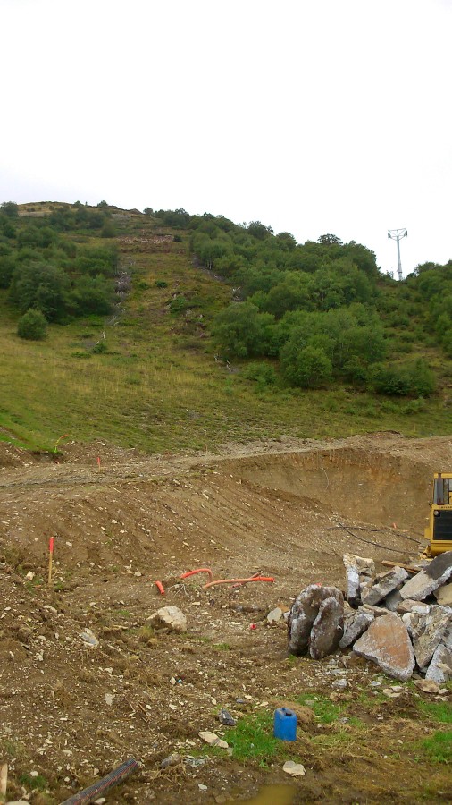

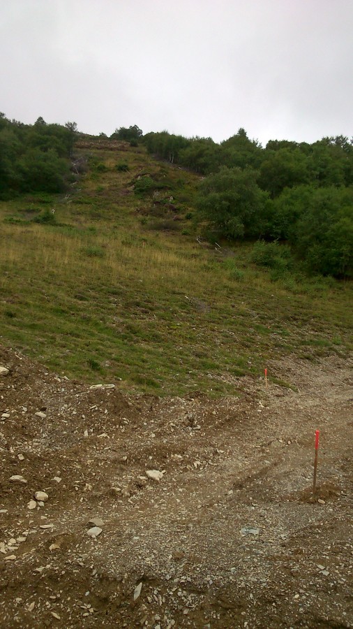

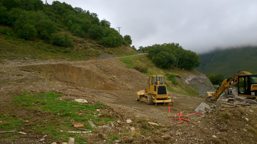

Voici quelques photos au niveau de la gare aval :
