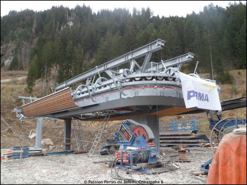

Dès la fin du mois d’octobre, les gares du télésiège des Portes du Soleil ont commencé à être montées.
La gare amont déjà levée :
Les pylônes furent montés au cours de la première quinzaine du mois de novembre.
A la fin de la deuxième dizaine de novembre et lors de la troisième dizaine, c’est au tour de la gare aval d’être montée.
L’épissure du câble a quant à elle été réalisée le 3 décembre 2014.
