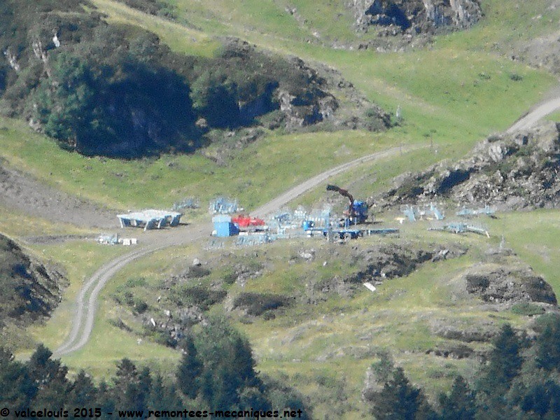

La base de vie à la Hount le 9 août:
http://www.remontees-mecaniques.net/forums/uploads/1440364812/gallery_113_1036_1951226.jpg

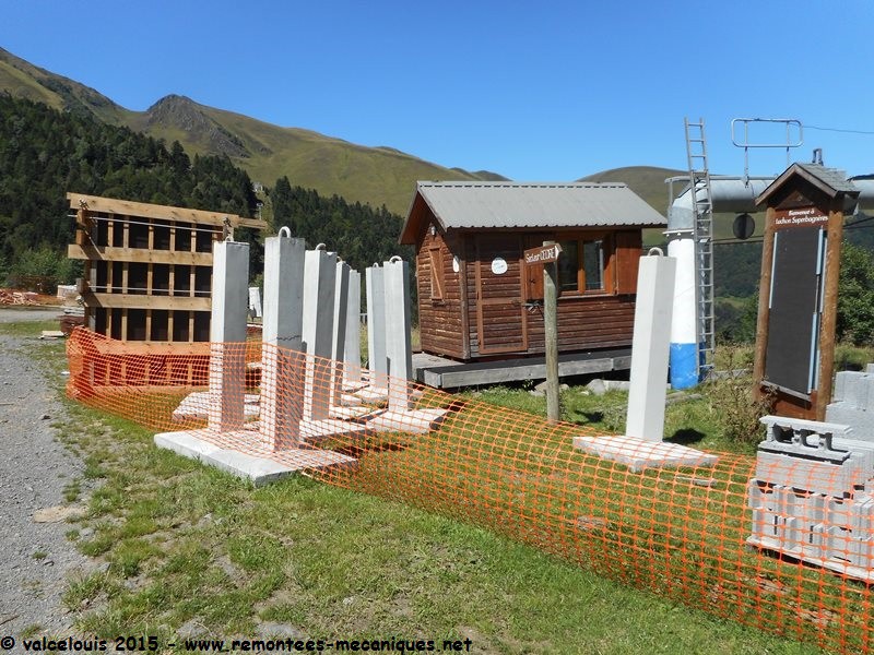

Toujours le 9 août, quelques structures utiles au coulage de béton en partie aval des Marmottes (elles y sont encore):
http://www.remontees-mecaniques.net/forums/uploads/1440364812/gallery_113_1036_760649.jpg
Intéressant de voir ces techniques:
http://www.remontees-mecaniques.net/forums/uploads/1440364812/gallery_113_1036_941253.jpg

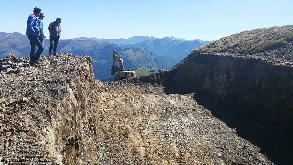

C'est là où on se rend compte que l'on creuse profond pour les fondations d'une gare:
http://www.remontees-mecaniques.net/forums/uploads/1440364812/gallery_113_1036_1371315.jpg

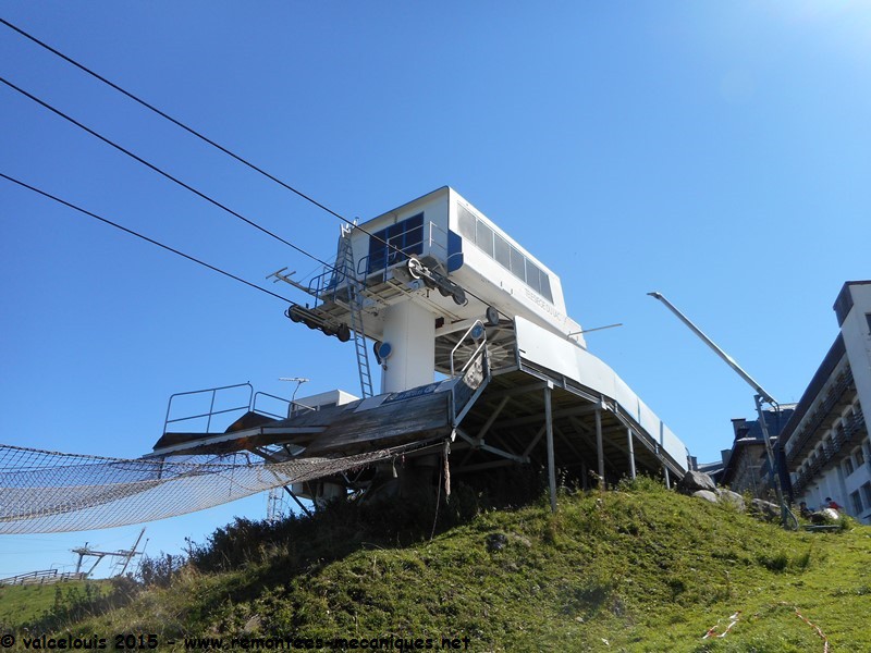

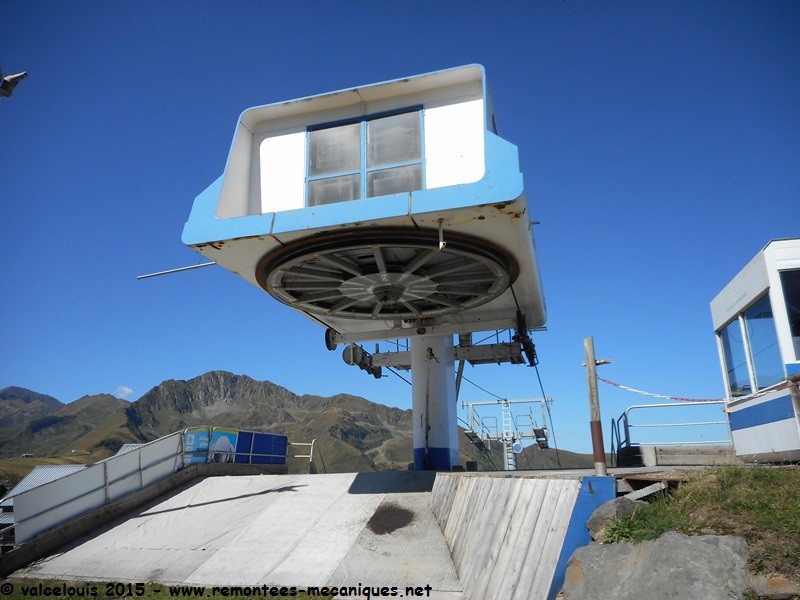

Les dernières heures de la gare intermédiaire du TSF4 Lac
http://www.remontees-mecaniques.net/forums/uploads/1440364812/gallery_113_1036_680506.jpg

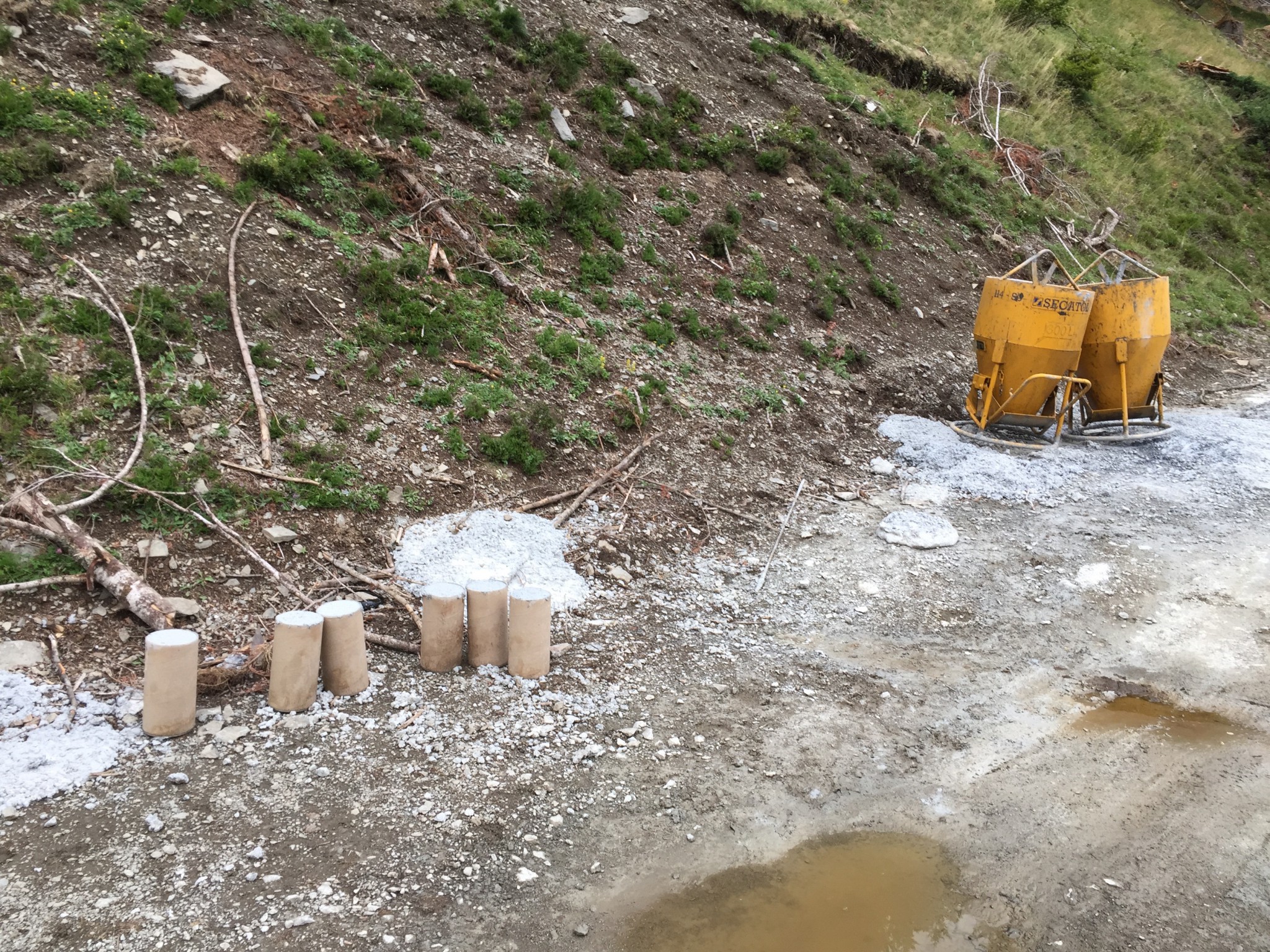

Quelqu'un peut-il nous renseigner sur ces petits cylindres en bas à gauche sur la photo ?
http://www.remontees-mecaniques.net/forums/uploads/1440364812/gallery_113_1036_3199555.jpg

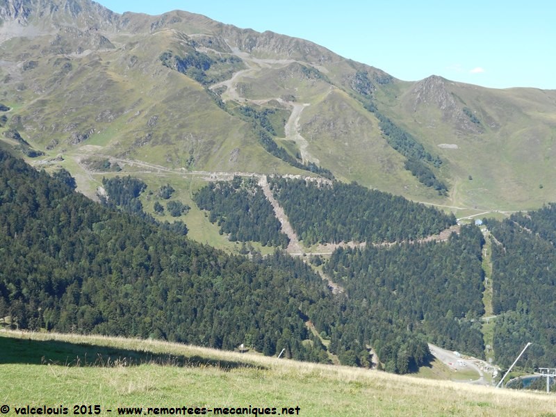

Le 12 août, j'ai gravi le pic du Céciré, j'en ai profité pour faire des photos vu d'en haut !
http://www.remontees-mecaniques.net/forums/uploads/1440364812/gallery_113_1036_715402.jpg
Malheureusement la pixellisation empêche de voir les fondations du pylône situé sous le chemin (à noter le vol de l'hélico à ce moment là):
http://www.remontees-mecaniques.net/forums/uploads/1440364812/gallery_113_1036_45881.jpg

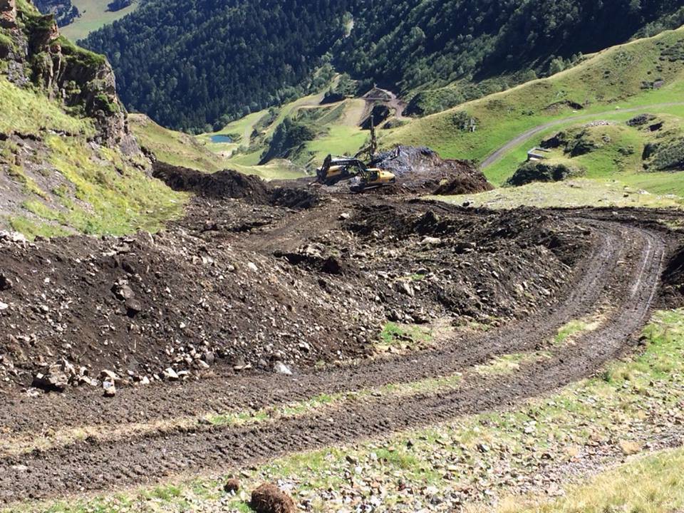

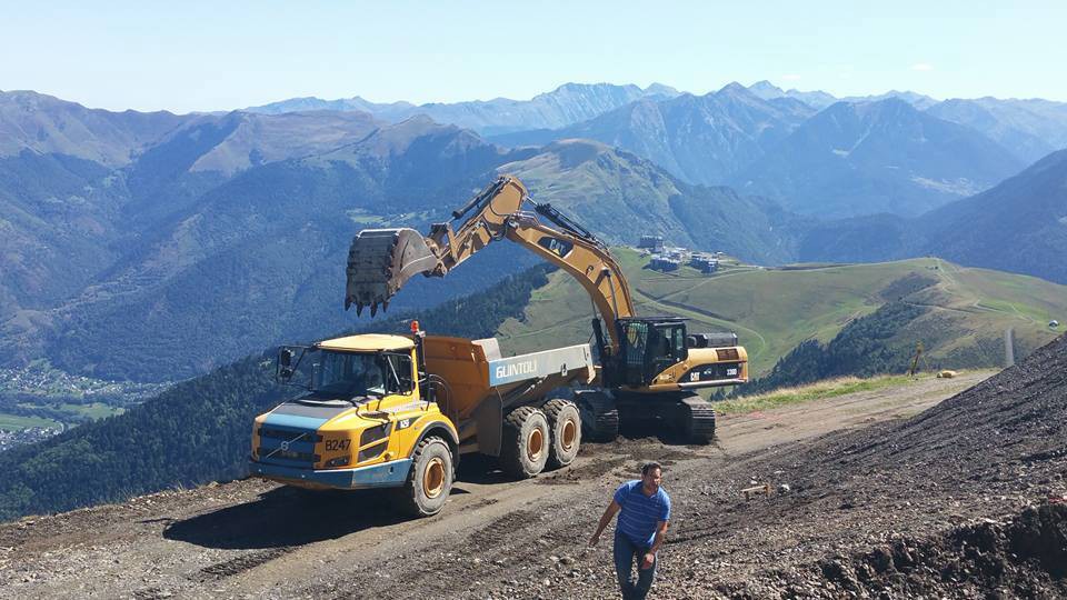

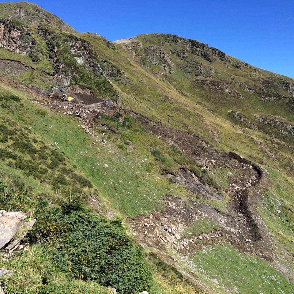

Les terrassements allaient bon train:
http://www.remontees-mecaniques.net/forums/uploads/1440364812/gallery_113_1036_601510.jpg

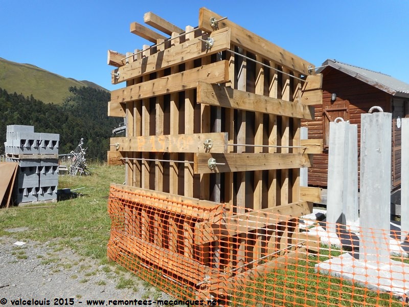

Plus qu'un seul coffrage en base de vie de la Hount ce jour-là:
http://www.remontees-mecaniques.net/forums/uploads/1440364812/gallery_113_1036_420198.jpg

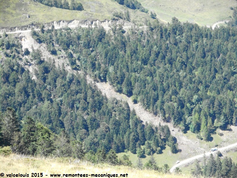

Il faudra nettoyer les arbres laissés en bord de la piste des Biches:
http://www.remontees-mecaniques.net/forums/uploads/1440364812/gallery_113_1036_285751.jpg

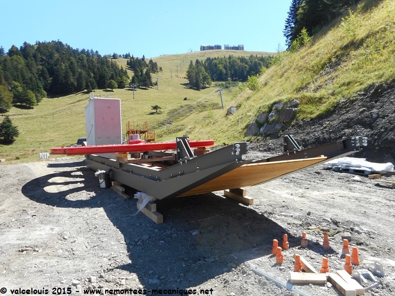

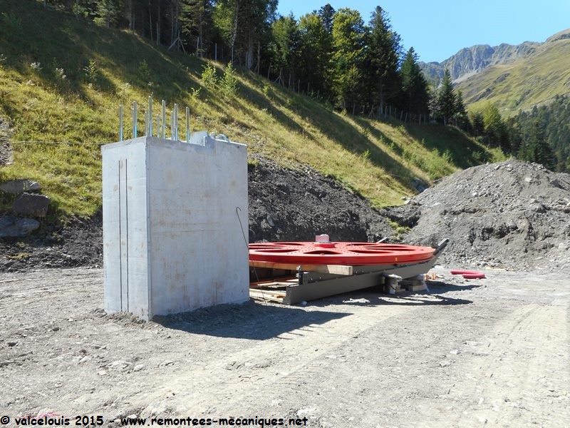

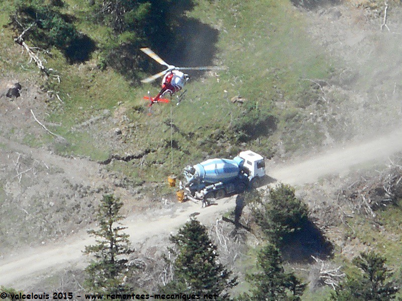

Un camion-toupie en train de préparer du béton pour le P8 (j'ai même pris en vidéo une rotation de l'hélico):
http://www.remontees-mecaniques.net/forums/uploads/1440364812/gallery_113_1036_2872514.jpg

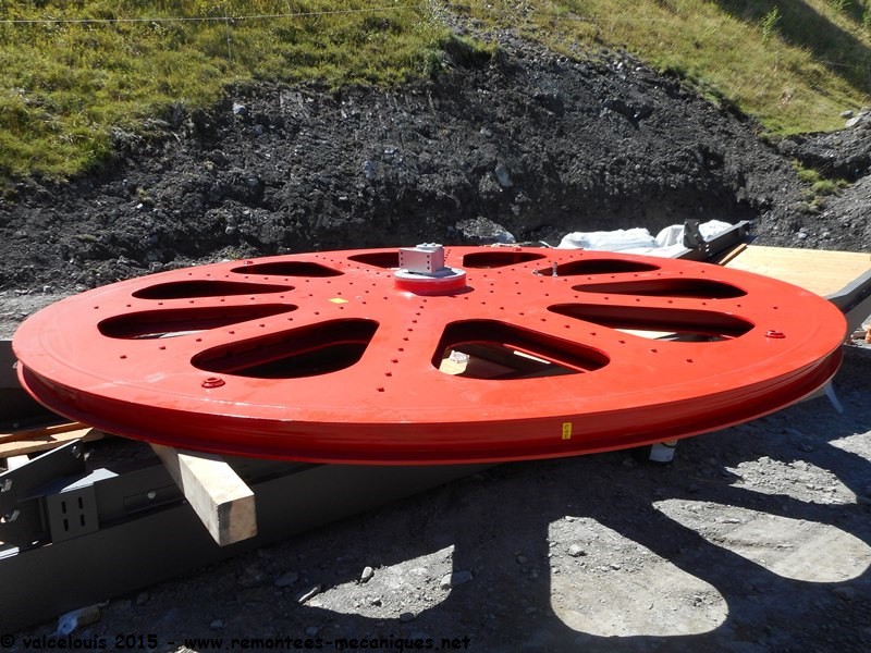

Effectivement, la poulie rouge et les bardages en bois ainsi que les éléments du plancher avaient été livrés:
http://www.remontees-mecaniques.net/forums/uploads/1440364812/gallery_113_1036_570507.jpg

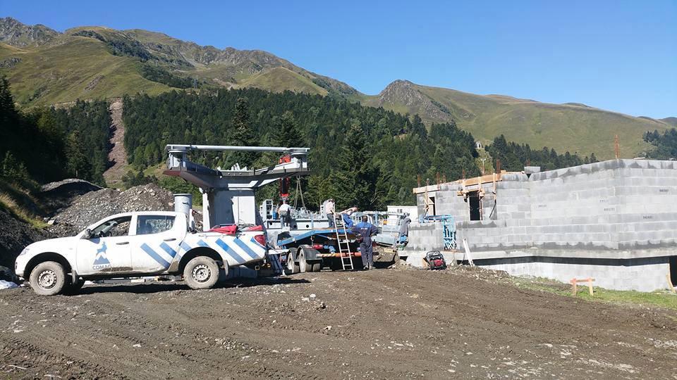

Alors que la construction de la cabane de commandes avançait:
http://www.remontees-mecaniques.net/forums/uploads/1440364812/gallery_113_1036_866827.jpg
http://www.remontees-mecaniques.net/forums/uploads/1440364812/gallery_113_1036_458685.jpg
http://www.remontees-mecaniques.net/forums/uploads/1440364812/gallery_113_1036_1461182.jpg

Ce sont des éprouvettes pour tester la résistance des bétons, sur chaque "camion toupie" trois éprouvettes sont réalisée et partent au labo. De mémoire une est cassée au bout de sept jours la seconde au bout de 21 jours et la troisième reste en secours en cas de litige.

TSF4 des Crabioules
Le télésiège est actuellement en quinquennale des pinces. Les sièges ont été déposés près de la G1 et sont dépourvus de leurs pinces, parties en révision.
La G1 et les sièges entreposés.

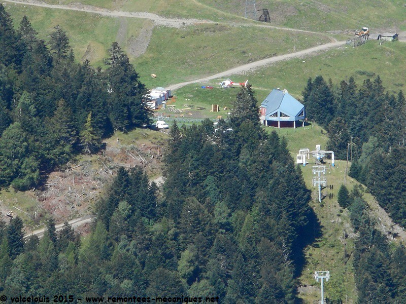

La ligne vidée de ses véhicules.
La G2.

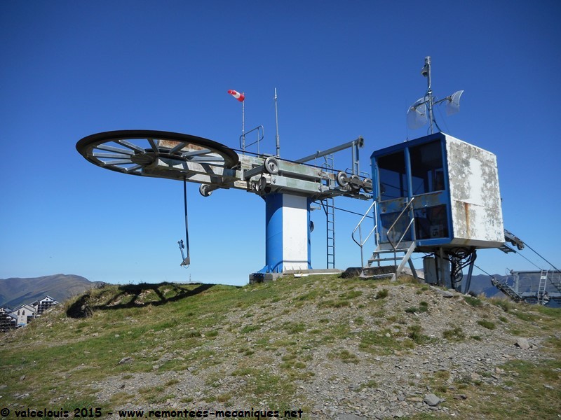

- Gare retour-tension : vue de loin rien ne semble avoir bougé

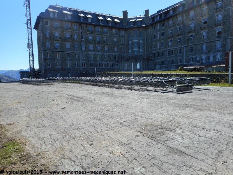

- Véhicules et câble : les sièges sont entreposés derrière le grand hôtel de Superbagnères et dépourvus de leur pince ; le câble est en place (juste décablé lorsqu'il n'y a pas de balanciers)
Les sièges entiers, à terre et sans les pinces.

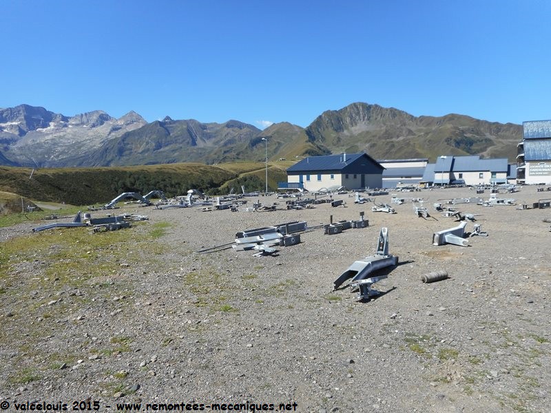

Les balanciers entreposés sur le parking de Superbagnères. Tout le monde peut faire son marché...

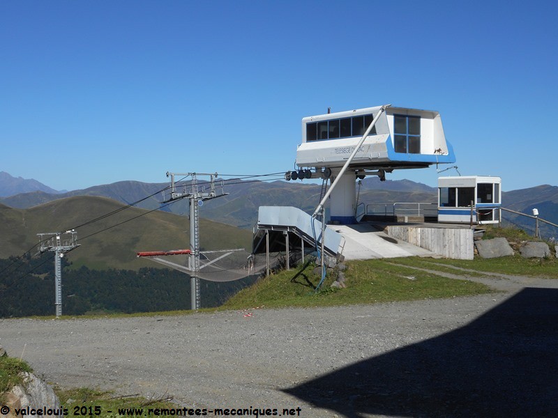

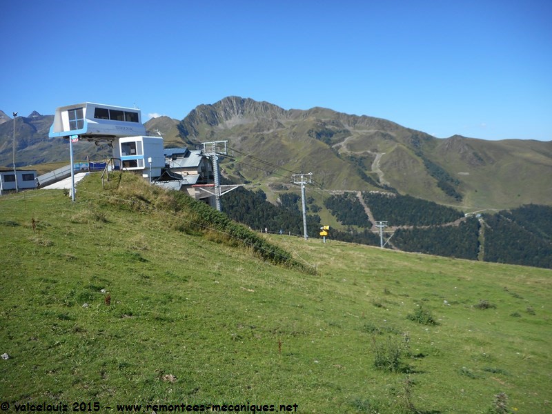

La G2 et la fin de la ligne.
Idem.
La G2 et l'aire de débarquement.
Idem.

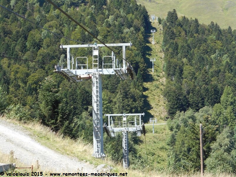

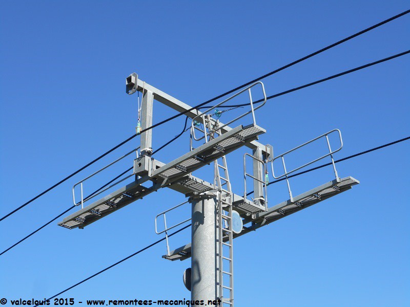

Une tête de pylône sans les balanciers.

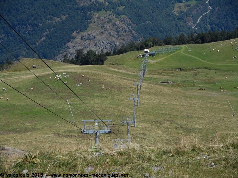

La ligne versant Lac > Superbagnères.

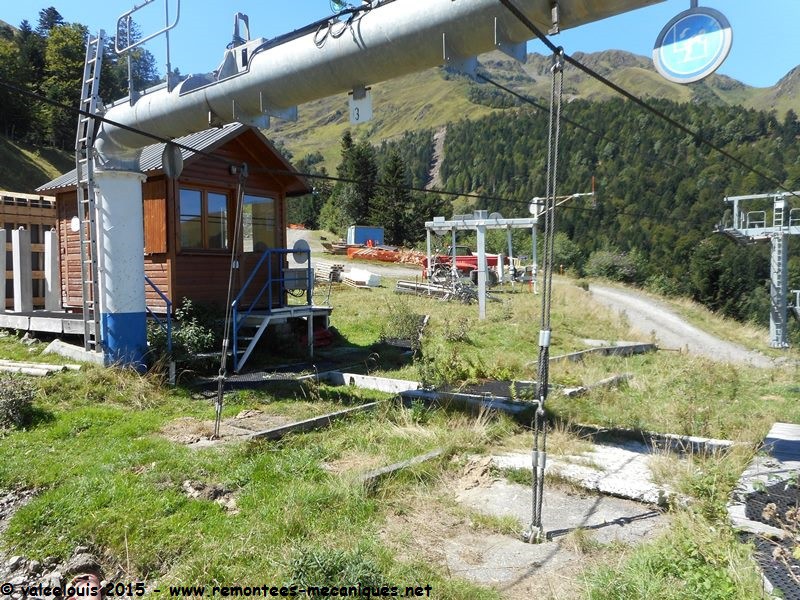

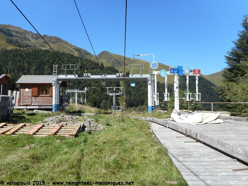

L'inter-Lac.
Là aussi les balanciers ont été démontés et le câble est maintenu grâce à des plots au sol.

La gare retour-tension qui n'a pas encore été démontée.

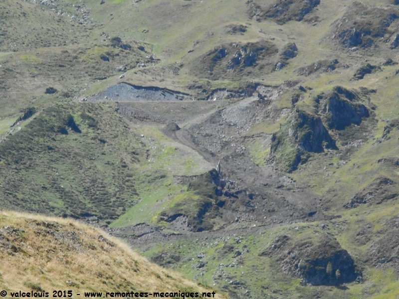

Le versant touché par les travaux du nouveau TSD6. On y distingue la tranchée de la future ligne.
La DZ au bord de la piste de la Marmotte (non loin de l'ancien emplacement de la gare intermédiaire du vieux télébenne).

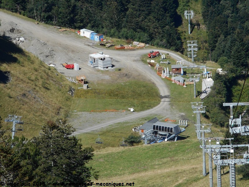

La "zone du Lac" où l'on distingue la G1 d'Arbesquens, l'inter-Lac et la future G1 du Céciré.

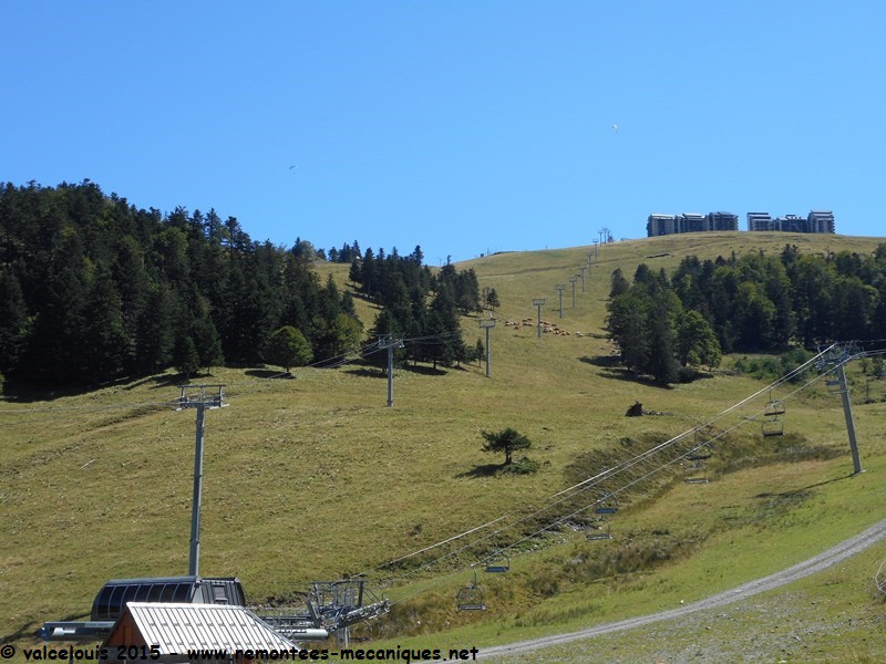

Le début de la ligne.

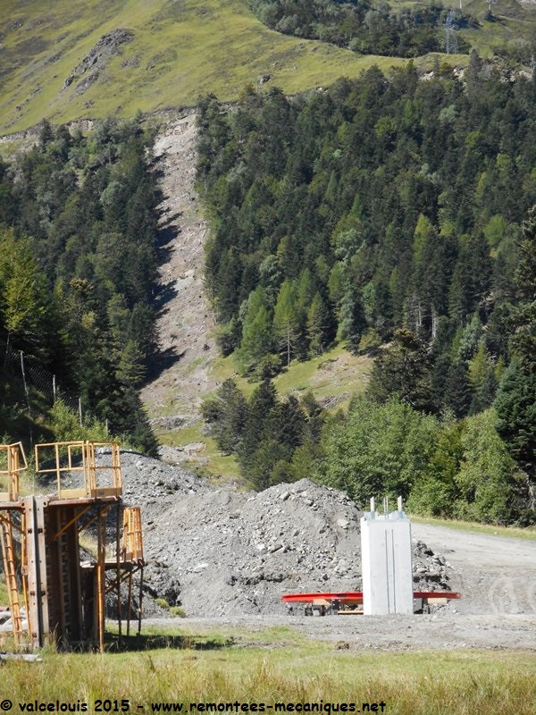

La poulie rouge de retour-tension.
Le trou de la sous-face pour accueillir le fut avant supportant la gare aval.
La poulie est montée sur un début de sous-face.

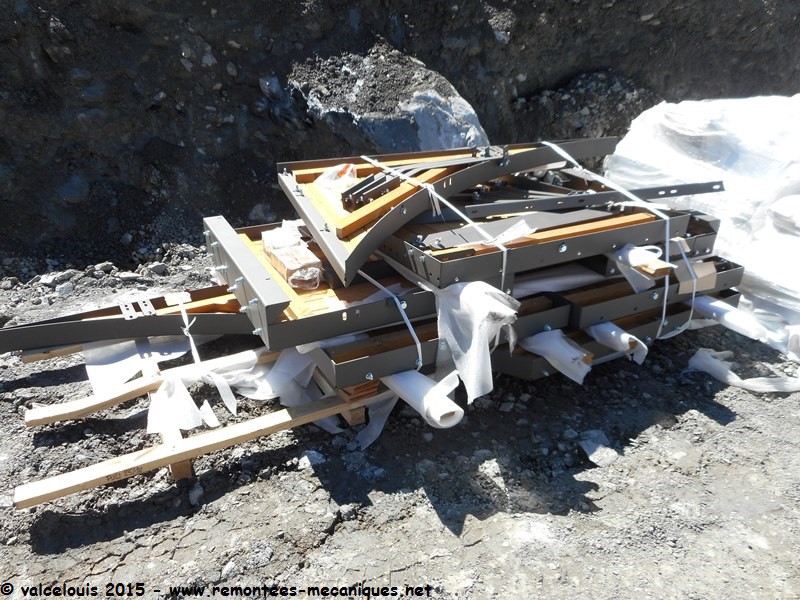

Des palettes de bois pour la sous-face.

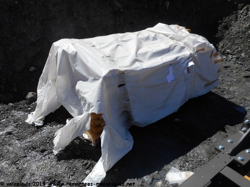

Divers élément pour la sous-face.

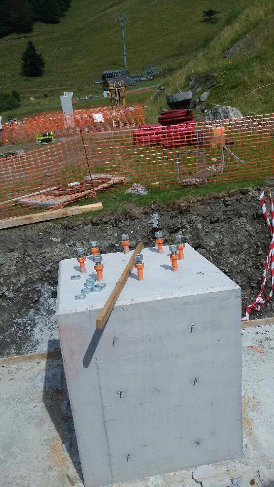

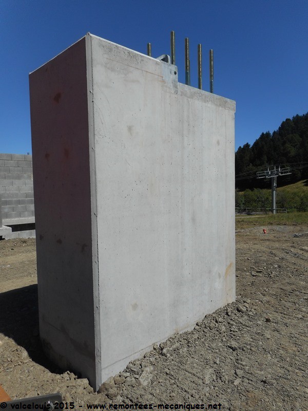

Le massif arrière de la G1.
Le massif avant de la G1.

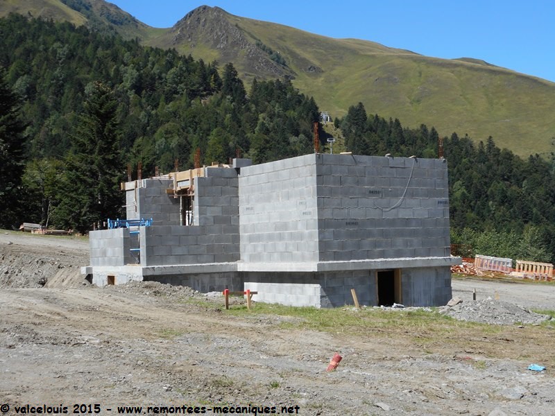

La cabane de consuite du TSD en G1 se construit.

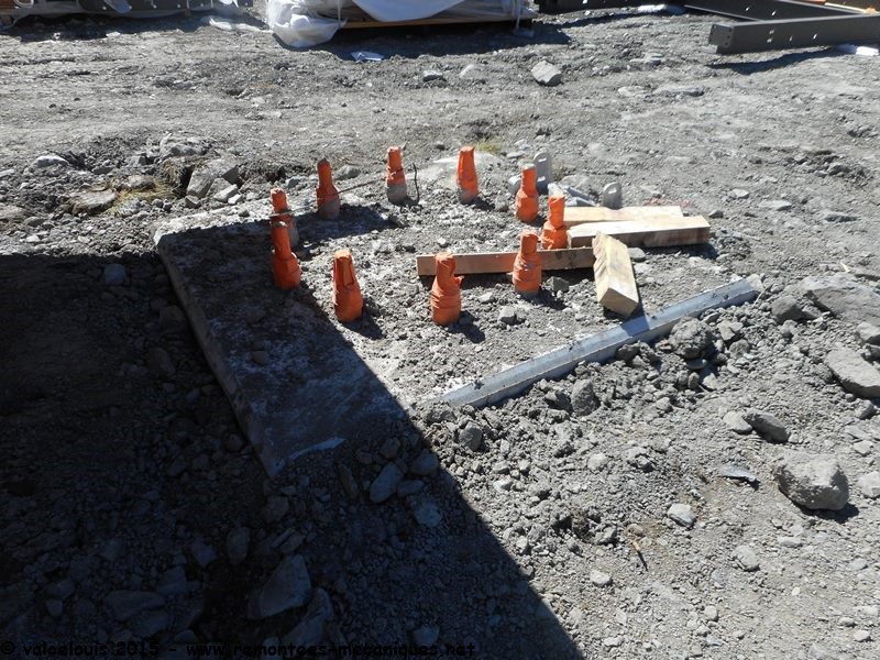

Des plots de décâblage sont présents.
Le coffrage pré-fabriqué du P19.

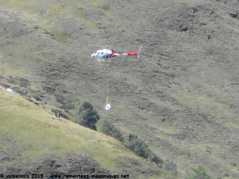

Un hélicoptère achemine du matériel.
Ce même hélicoptère prenant du béton dans une bétonneuse...
...pour le couler plus haut pour un futur pylône.

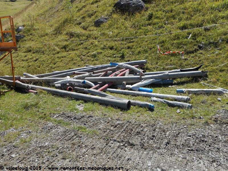

Anciennes canalisations du réseau d'enneigeurs.

@ Pierre31 :
http://www.remontees...036_3199555.jpg
Ce sont des tests qui sont effectués pour le béton, avant le coulage des différents massifs.
EDIT : C'est un test réalisé APRES le coulage des différents massifs. Merci à Pisten pour la précision !
Les cylindres ne sont pas des tests avant coulage mais après coulage voici une vidéo des tests avant coulage fait au cul de la toupie avant vidage Mon lien de ces tests seul le test de masse volumique n'est pas effectué pour le coulage de béton RM.

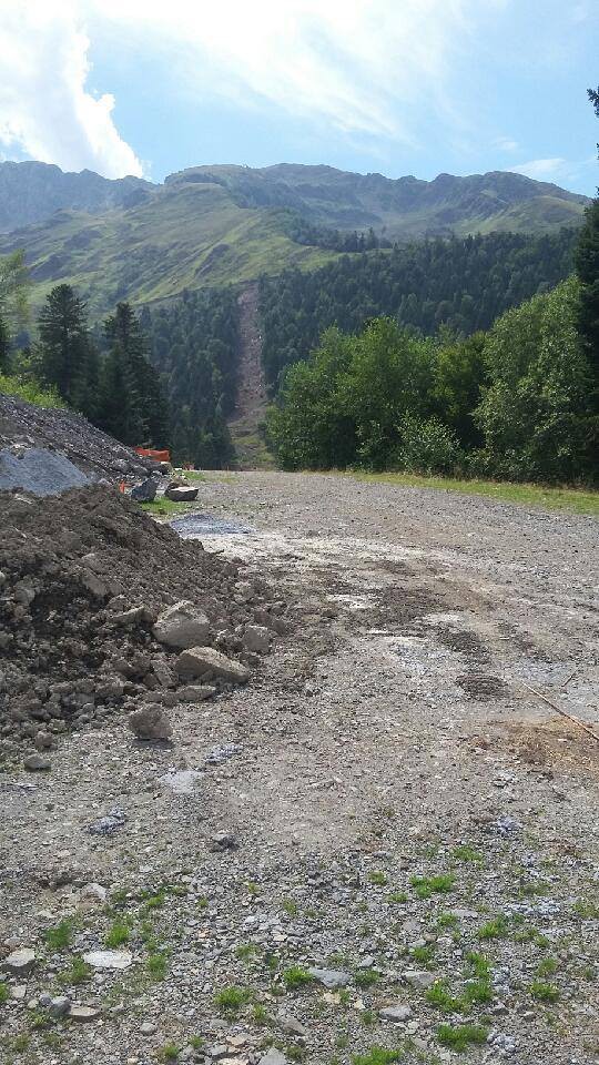

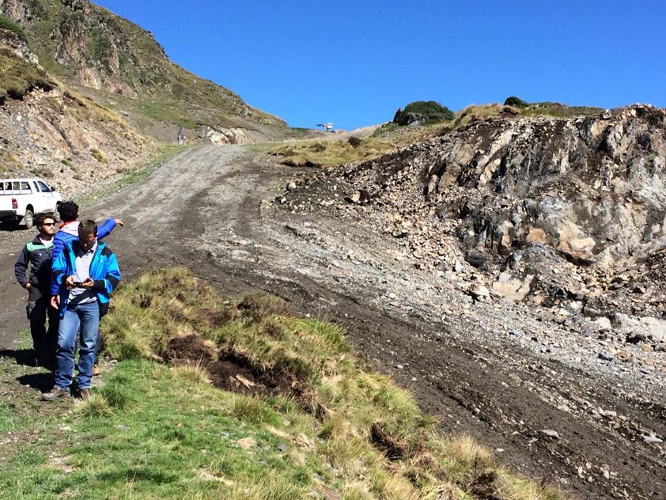

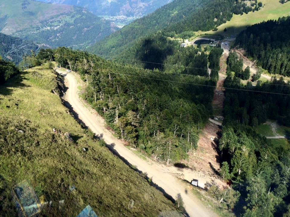

Lafforgue, parlons-en justement, voici le début de la piste:
Plongée vers le futur "boulevard":

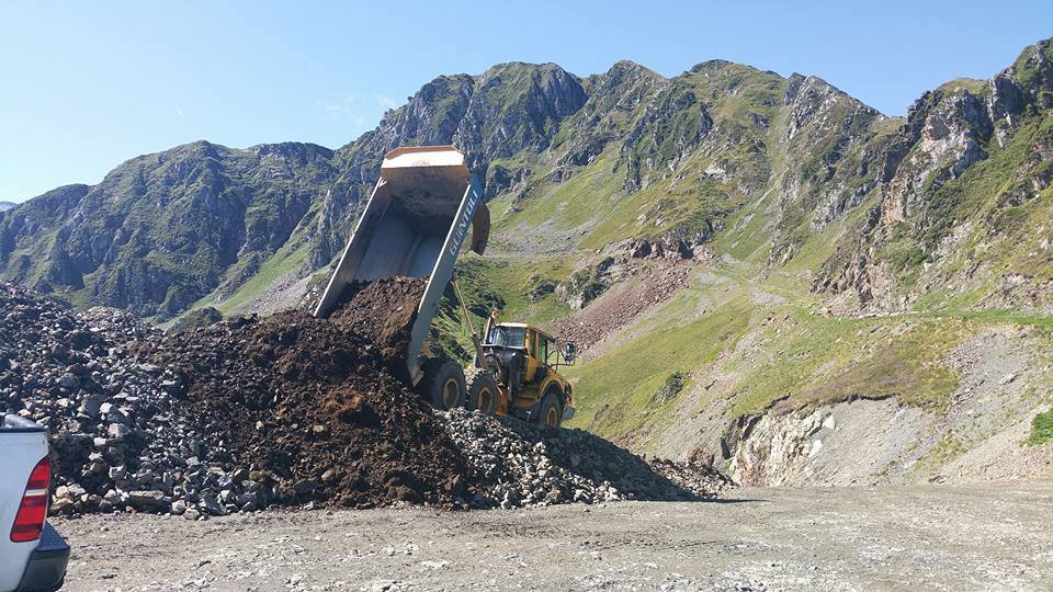

ça avance mais ça prend du temps ce terrassement:

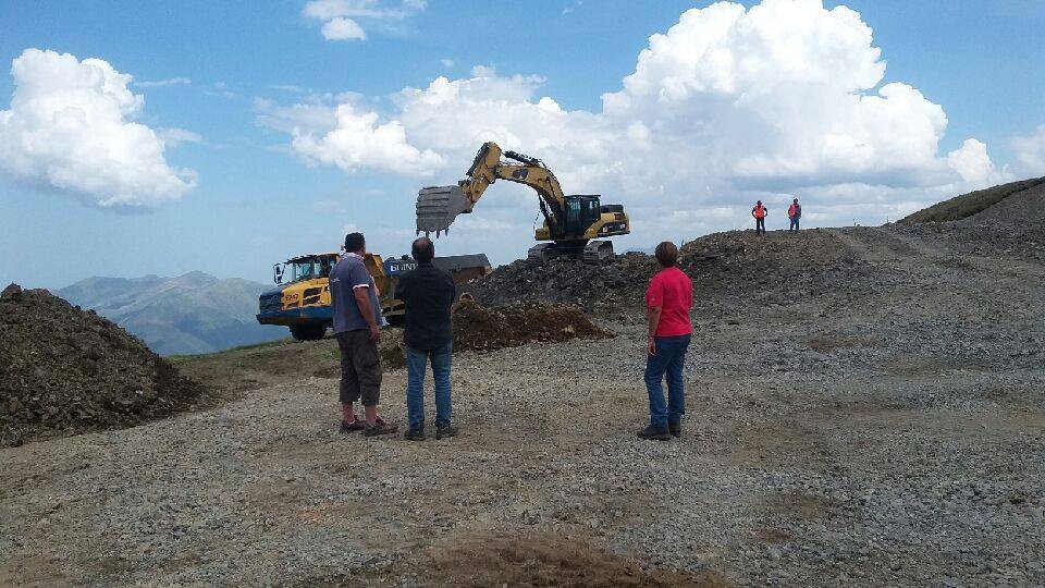

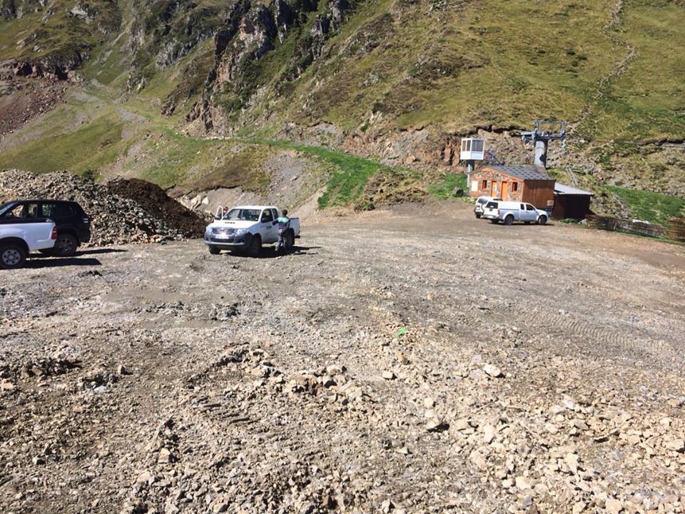

En causant de terrassement, ils achèvent à peine celui de la G2:

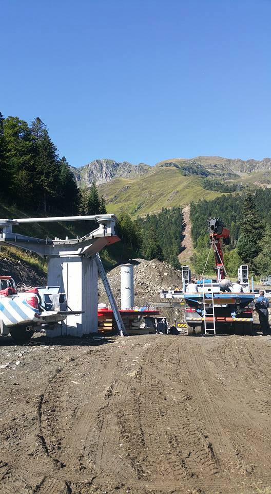

Effectivement, ils sont plus en avance au niveau de la G1:
Le pylône de soutien de la gare est monté:

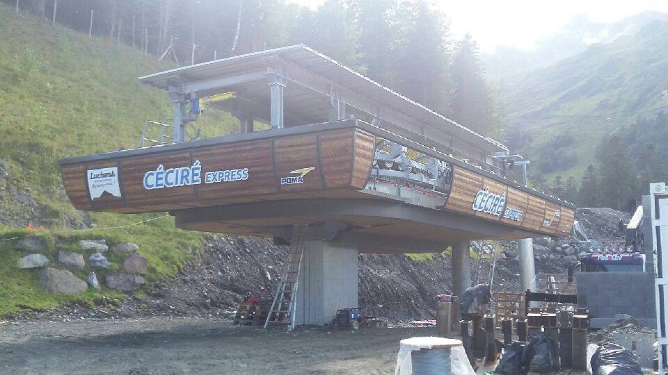

Photo de ce midi par la station, la G1 avance, ce sera donc "Céciré Express" !
