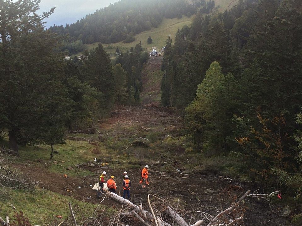

Etat du layon en 3 photos groupées (avec trou fondations P3 rebouché !); une pelleteuse était by the way en action sur la crête au-dessus de la traversée des Marmottes:

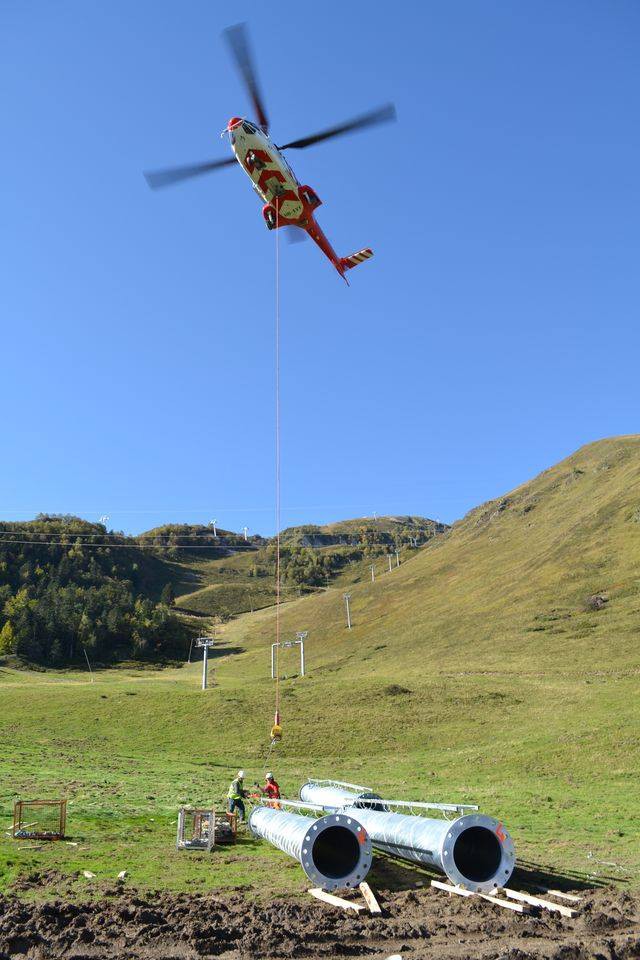

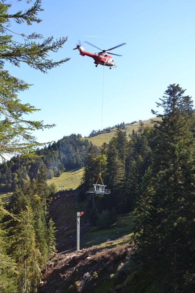

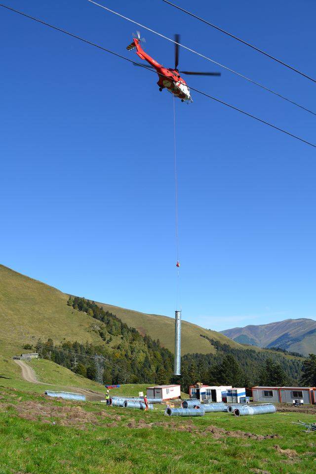

L'héliportage a bien eu lieu vendredi 25 septembre. Quelques photos du président du SIGAS partagées sur fbook:
"Acrobates" attendant les pylônes:
Super Puma posé à la Hount:
http://www.remontees-mecaniques.net/forums/uploads/1443465190/gallery_113_1036_240933.jpg

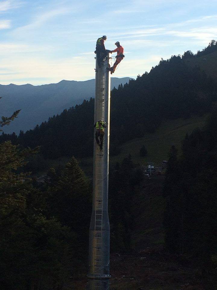

"Acrobates" sur le pylône:

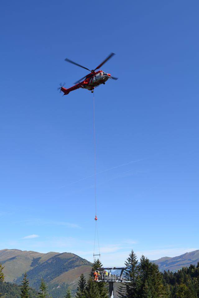

D'autres photos, prises par la station lors de cette opération:
Ici vous pouvez visionner la pose du P7 ainsi que d'autres vidéos du chantier sur le compte Medias Mairie Luchon.
Je vous invite aussi à regarder les vidéos de terrassement en G2 en particulier, ce travail de précision avec ces gros engins.
Un article de france 3 midi-pyrénées évoque l'héliportage des pylônes, vidéo dailymotion à l'appui avec images et ITW du président du SIGAS.

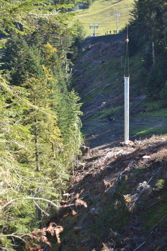

P9 sans les balanciers:

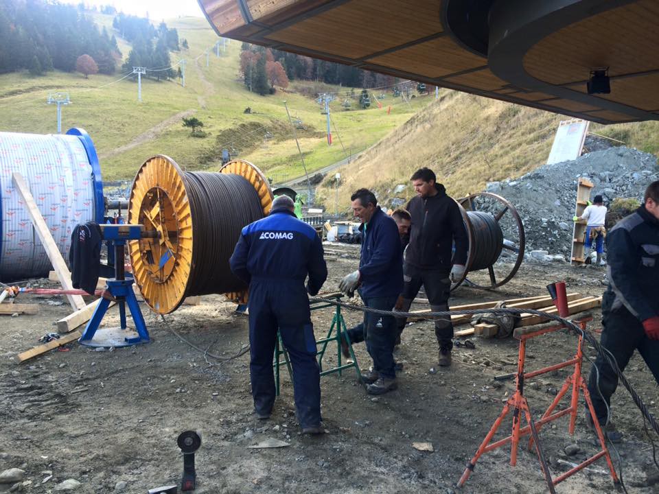

Sur place, en DZ de la G2, quelques bobines à dérouler:
http://www.remontees-mecaniques.net/forums/uploads/1444577752/gallery_113_1036_923722.jpg

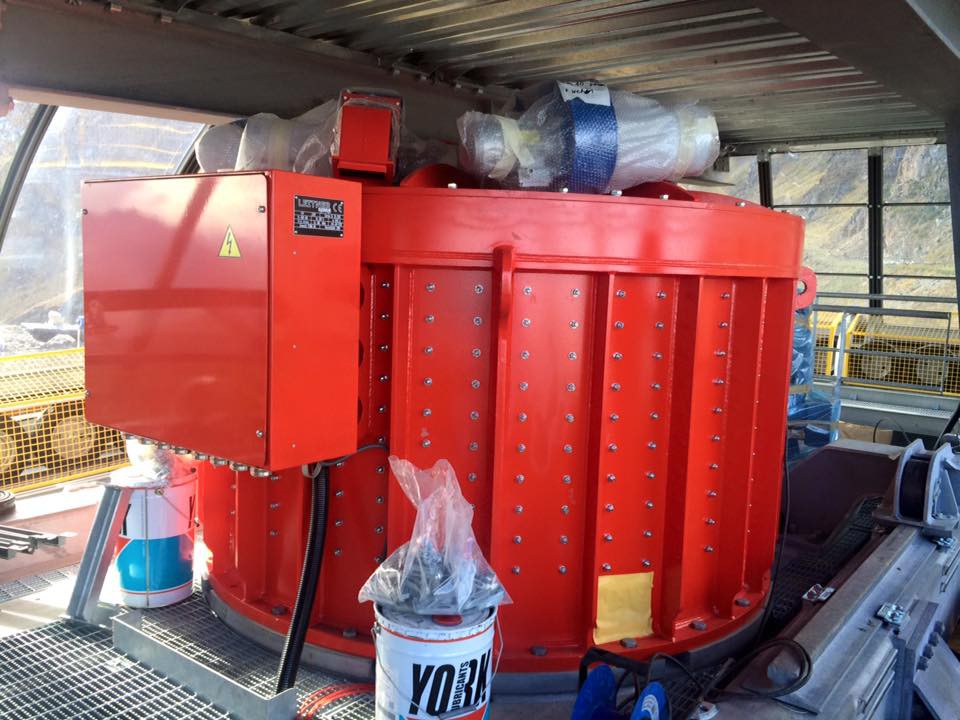

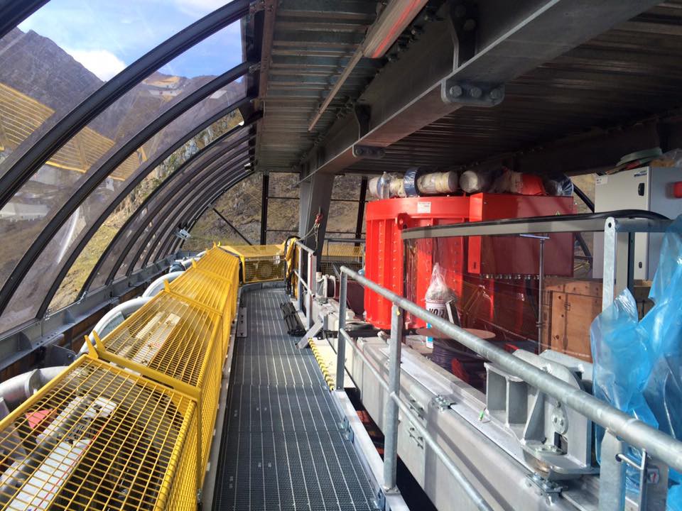

Suspense sur le treuil avec ces détails, on remarque deux freins de poulie installés:
http://www.remontees-mecaniques.net/forums/uploads/1444577752/gallery_113_1036_459985.jpg
Et oui, à n'en pas douter le TSD6 le plus pentu, impressionnant et puissant des Pyrénées françaises à ma connaissance (656 m de dénivelé en 1,960 km) avec un moteur Direct Drive Leitner ! MP pour plus de détails sur ce moteur hors normes de 808 kW (soit 48 kW de plus que les 2 moteurs en série du TSD6 Cap de Pales à Peyragudes déjà saisissant pour le coin) ! Un topic est aussi dédié sur notre forum, Velro détaillant les plus et les moins de ce type de moteur (http://www.remontees...showtopic=21633)....
4 freins de poulie prévus (4 servo-moteurs aperçus) et 2 moto-réducteurs engrenant sur la couronne dentée de la poulie pour la marche de secours, alimentés en énergie par le moteur Cummins vu plus haut...la boucle est bouclée

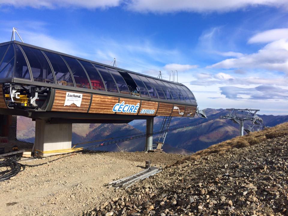

Et l'habillage de la motrice quasi achevé:
http://www.remontees-mecaniques.net/forums/uploads/1445289659/gallery_113_1036_165536.jpg

Hier, petite communication institutionnelle du SIGAS sur facebook.
Enfin l'installation du câble....:
