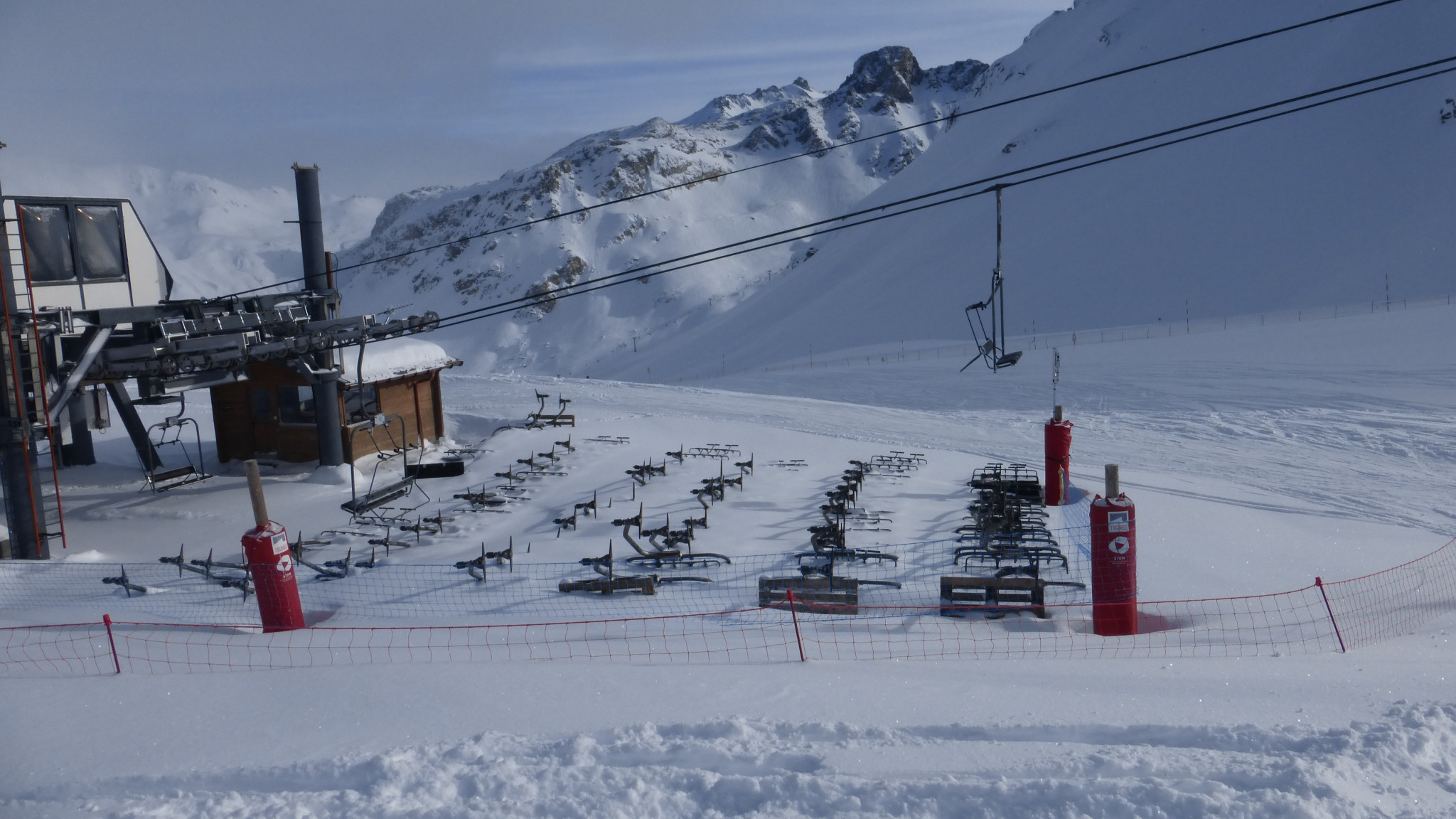

  • Messages : 929
  • Inscrit(e) : 19-juillet 07
Posté 19 janvier 2024 - 19:59
Une partie des sièges ne sont plus en ligne
