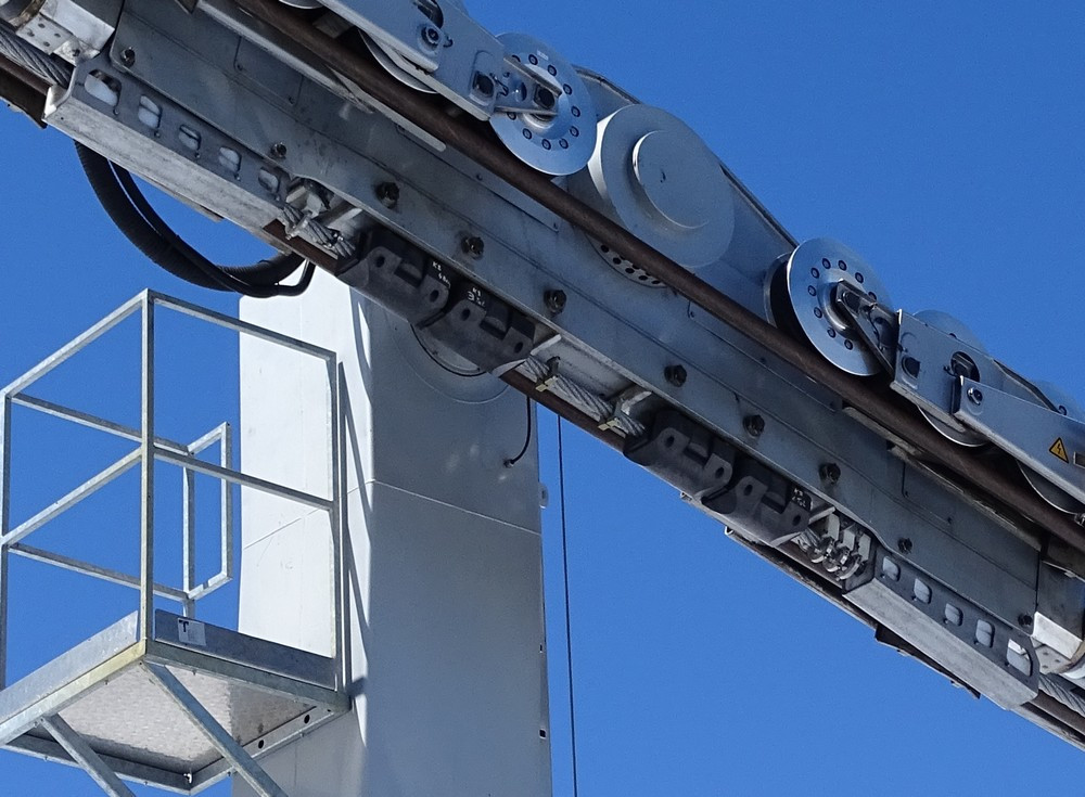

Désolé pour le déterrage mais je cherche des infos concernant les mordaches de fixations du câble tracteur au chariot :
On retrouve ces mordaches sur les derniers téléphériques de Garaventa-Doppelmayr (exception au TPH Eibsee du Zugspitze) notamment sur les téléphériques du Piz Val Gronda, G-Link et de la Grande Motte
Leur nombre varie en fonction de l'installation. Comment sont-elles construites pour empêcher tout glissement du câble ? Surtout qu'elles doivent être démontable pour le déplacement périodique du câble (Chaque combien de temps ?)
Sur le téléphérique de la Grande Motte (Tignes - FR-Savoie) en période de tempête, ils détachent un des deux véhicules et peuvent ainsi laisser les deux cabines en gare aval. La motrice est donc dimensionnée pour faire monter qu'une seul cabine lors de cette opération.
Merci pour vos éclaircissements ;)
Fribourg-Gottéron
#43 L'utilisateur est hors-ligne   Rothorn
  • Messages : 3 006
Posté 07 juin 2020 - 20:56
Il me semble qu'ils doivent changer la position toutes les 100 heures de mouvement, cela voudrait dire, sur l'exemple de Sorebois, après 700 courses.
Si tu comptes 32 courses par journée, cela fait à peu près 3 semaines.
Quant à la fixation, il y a assez de pression que cela ne laisse pas glisser les mordaches à vide. En plus le câble moteur n'est pas lisse, et la friction fait le sien.
#44 L'utilisateur est hors-ligne   benbel
  • Messages : 6 199
Posté 08 juin 2020 - 10:07
Comme indiqué par Rothorn, la fixation par mordaches ne pose pas de problème, aidée par la structure du câble (et du fait qu'il n'est évidemment jamais graissé !!). Les mordaches doivent être conçues de façon à éviter toute détérioration/cassure des fils constituant le câble. Un système de contrôle permet de détecter immédiatement tout déplacement du câble par rapport au chariot.
C'est pour vérifier l'état du câble et éviter tout dommage que les chariots doivent être déplacés régulièrement sur celui-ci.
Il n'y a pas de règle uniforme en Suisse mais les 100 heures indiquées par Rothorn me paraissent très (trop ?) strictes. Dans le cas du téléphérique Grimentz-Sorebois, ceci doit être effectué toutes les 500 heures (c'était 200 heures pendant la seule première année).
Je pense qu'en France la règle générale est toutes les 200 heures (à vérifier).

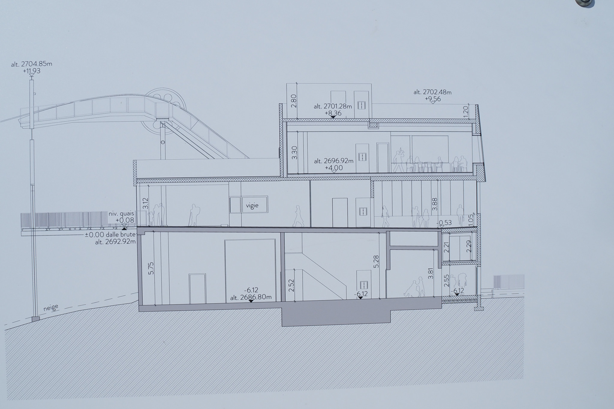

Extension de la station amont du téléphérique avec création d'un restaurant à l'Espace Weisshorn
Voir le messageChamois78, le 28 février 2022 - 21:47 , dit :
Futur restaurant à l'Espace Weisshorn
De passage aujourd'hui dans la station de Grimentz-Zinal, j'ai remarqué qu'il y avait une plaque affichée à proximité de la gare amont du téléphérique de liaison où l'on découvre
un plan et des images de synthèse du restaurant en projet. Je ne me rappelle plus si cela a déjà été évoqué ici, mais ce restaurant remplacera donc l'actuel Bar à Pente et l'idée est de pouvoir offrir un établissement d'altitude plus conséquent en supplément du restaurant de Sorebois et de la buvette de la Marmotte ! Voici la plaque en question ci-dessous :
Voir le messagebenbel, le 01 mars 2022 - 20:25 , dit :
La construction envisagée permettra de protéger l'arrière des quais du téléphérique, bien évidemment pas la zone d'embarquement/débarquement, et permettra aussi d'offrir d'autres facilités. Ce sera de toute façon une très importante amélioration du confort pour les utilisateurs qui ne sont/seront pas uniquement des skieurs, randonneurs ou autres sportifs, mais aussi des piétons, notamment ceux souhaitant profiter d'une bonne table en altitude. A remarquer aussi que le niveau inférieur du futur bâtiment, qui comprendra au moins un ascenseur, sera de plain-pied avec les quais de la télécabine en provenance de Zinal/Sorebois.
Voir le messagebenbel, le 04 mars 2022 - 12:17 , dit :
A la demande de l'OFT, la mise à l'enquête du "projet d'extension de la station amont du téléphérique Grimentz-Tsirouc" a été publiée il y a quelques jours au Bulletin officiel du Valais.
Les éléments principaux indiqués :
- couverture de l'aire d'arrivée,
- construction d'un restaurant et d'un accès pour les personnes à mobilité réduite.
L'enquête court du 28 février au 26 mars.
