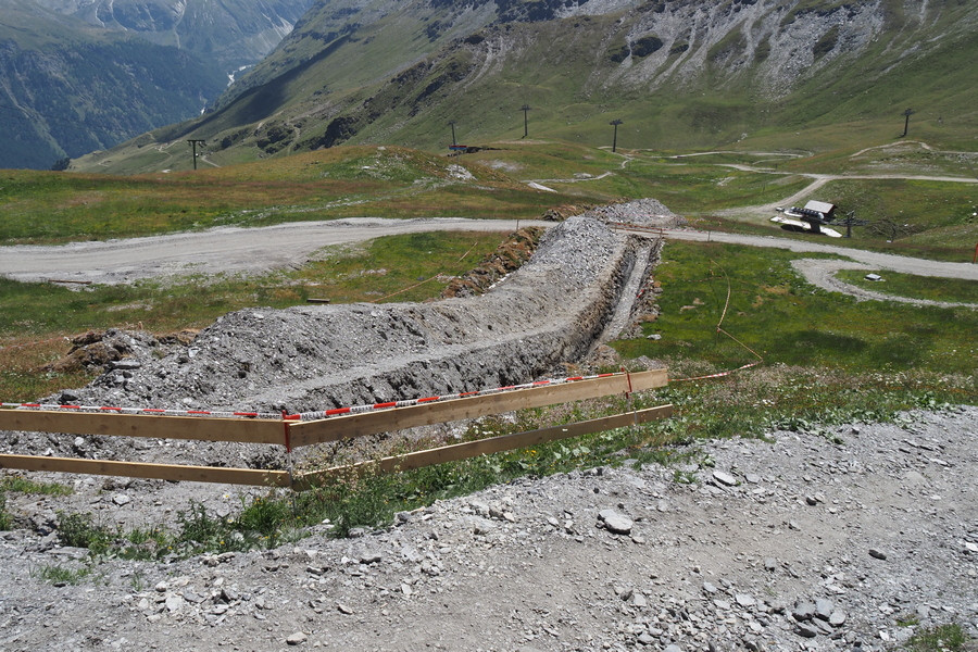

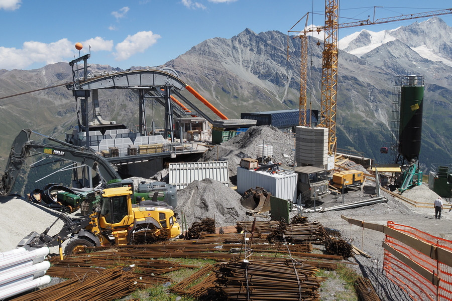

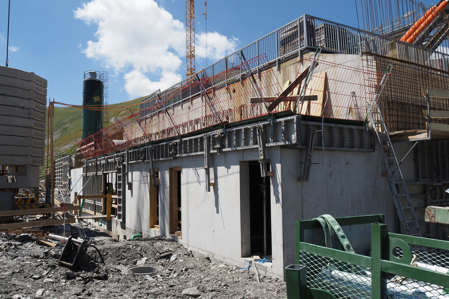

Quelques images des travaux prises dimanche 24 juillet :
Une paroi a été bétonnée derrière l'actuelle gare amont.
La tranchée pour installer l'eau courante.
Vue générale du chantier.

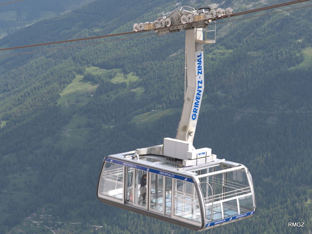

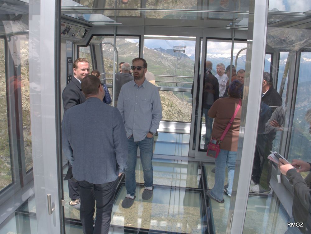

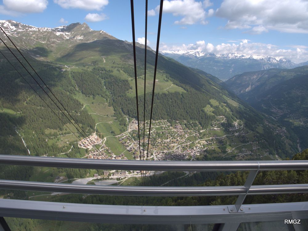

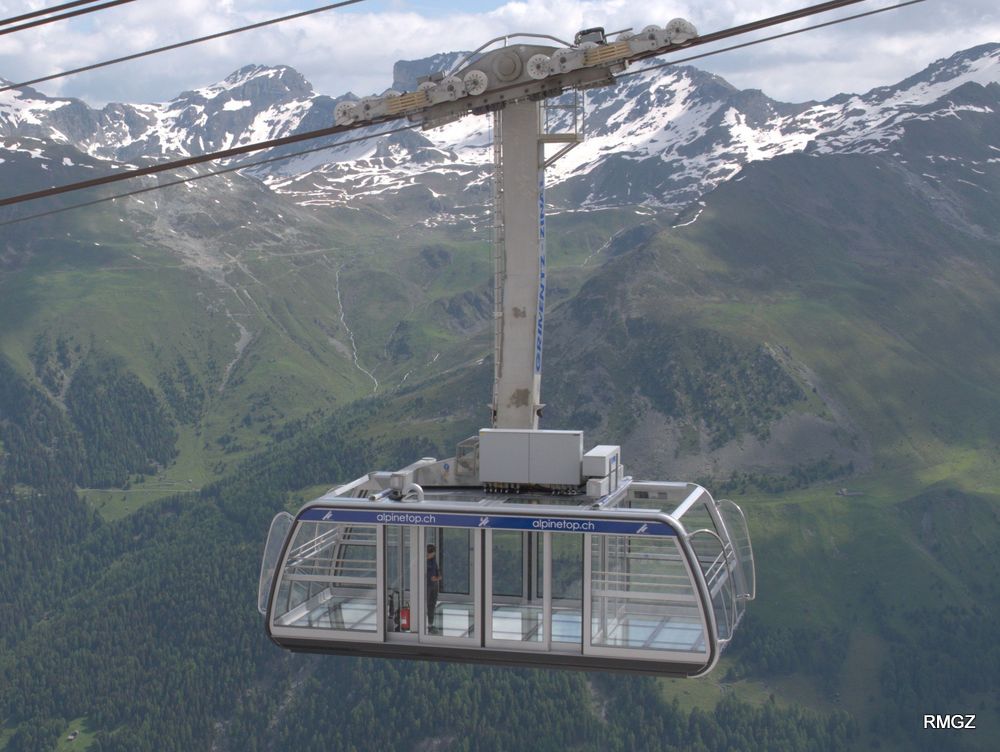

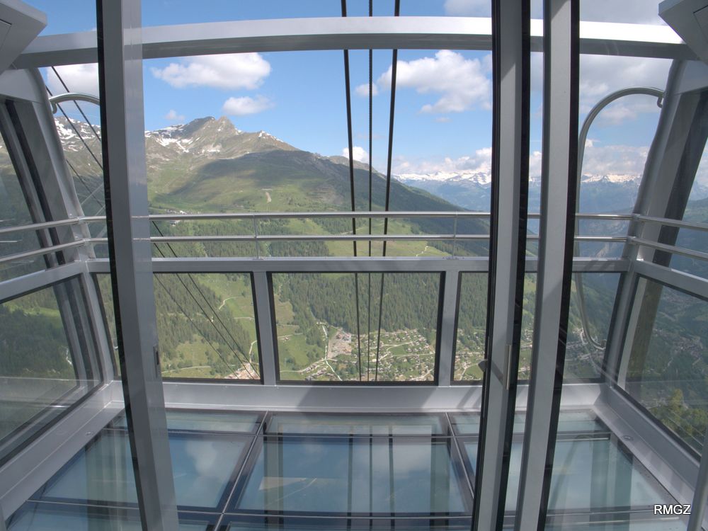

Alpine Top : cabine panoramique estivale
Ce samedi 29 juin 2024 entre en service la cabine Alpine Top qui a déjà été évoquée depuis quelque temps dans le sujet Anniviers Infos (à partir de ce post https://www.remontee...ndpost&p=388352).
Cette cabine qui est une première mondiale a été installée sur la voie 1 du téléphérique alors qu'une cabine traditionnelle est conservée sur la voie 2. La cabine Alpine Top ne sert qu'en période estivale et sera remplacée par l'autre cabine traditionnelle pour l'hiver.

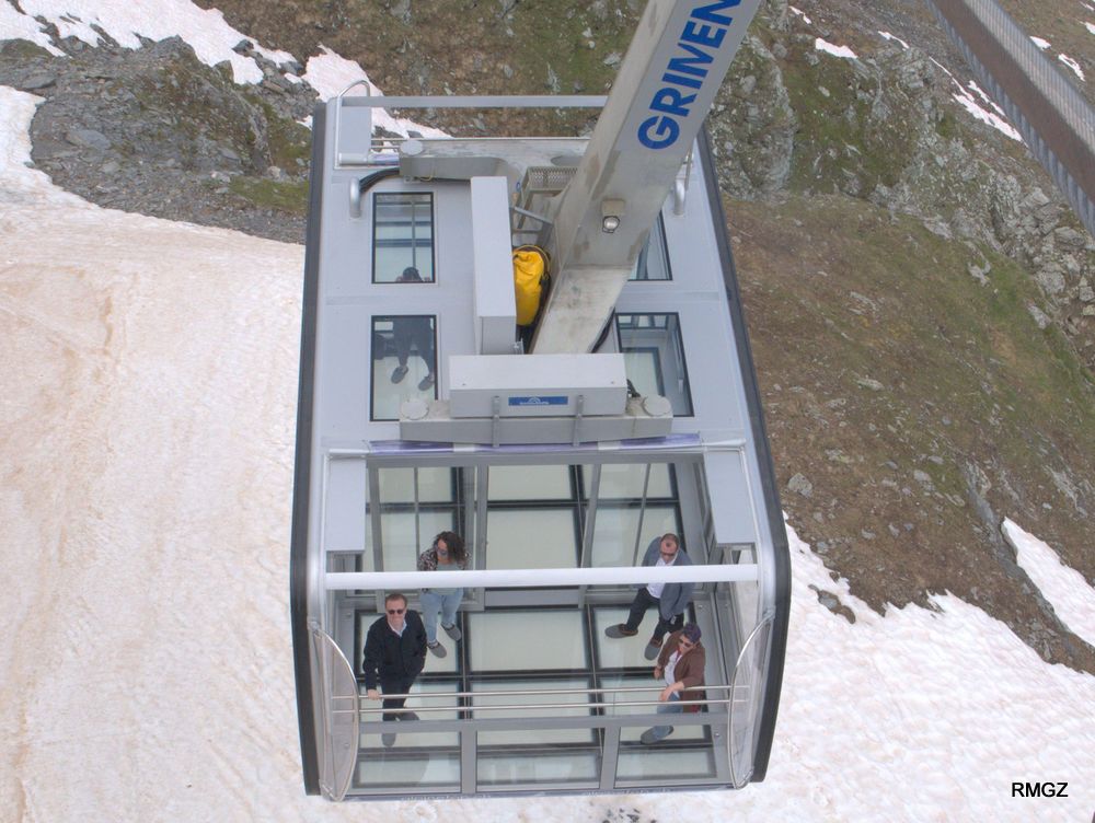

La cabine Alpine Top a le même format que la cabine traditionnelle mais est quasi totalement vitrée, y compris le plancher qui peut toutefois être occulté, et consiste en une partie centrale qui peut être fermée par des portes coulissantes et 2 balcons à ciel ouvert aux extrémités.

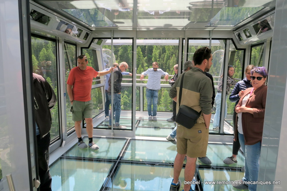

La surface au sol d'environ 30 m2 est donc identique à celle des cabines traditionnelles : elle est de 14 m2 pour la partie centrale et d'environ 8 m2 pour chacun des 2 balcons.

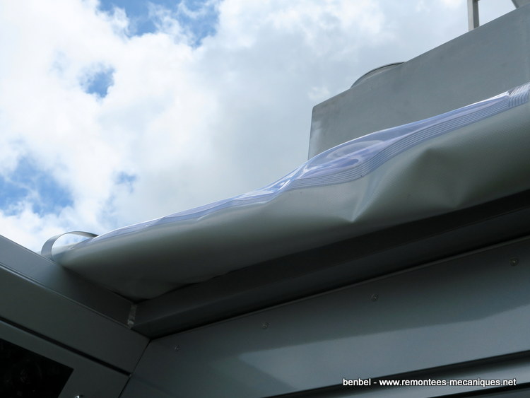

Les extrémités et les toits des balcons sont à ciel ouvert alors que leurs parois latérales sont coulissantes et seront ouvertes pendant certaines parties du trajet.

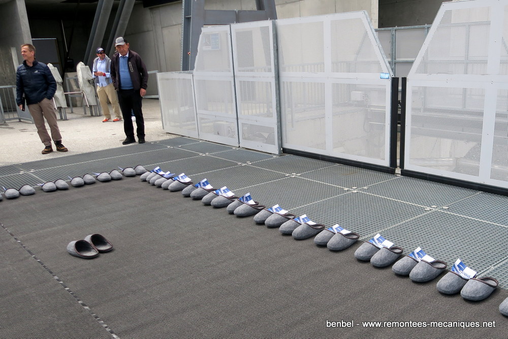

Le sol vitré est composé de 3 couches de verre d'une épaisseur totale de 30 mm. L'ensemble des vitres (sol et parois, d'un poids d'environ 2,5 tonnes) alourdit considérablement la cabine par rapport à la cabine traditionnelle. Ceci explique en partie le fait, qu'alors que cette dernière a une capacité de 125 personnes, la capacité officielle de l'Alpine Top est limitée à 80 personnes. En pratique ce chiffre ne sera pas atteint car, pour s'assurer que les passagers aient la liberté de se déplacer facilement et profitent de l'espace offert, la capacité sera en pratique limitée à environ 50 passagers. La cabine sera accessible aux PMR. Par contre il n'évidemment pas question d'y embarquer des vélos.
Ce projet était dans les cartons depuis quelques années mais il avait été décidé de ne pas le concrétiser avant que l'Espace Weisshorn (restaurant) ne soit totalement opérationnel. Il résulte d'une coopération entre le constructeur Garaventa, le cabinier CWA et Frey AG, ainsi bien évidemment que les RMGZ qui ont obtenu une exclusivité pour une période de 5 ans.

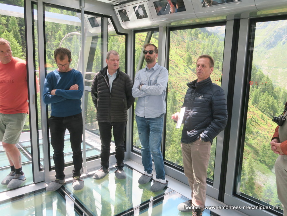

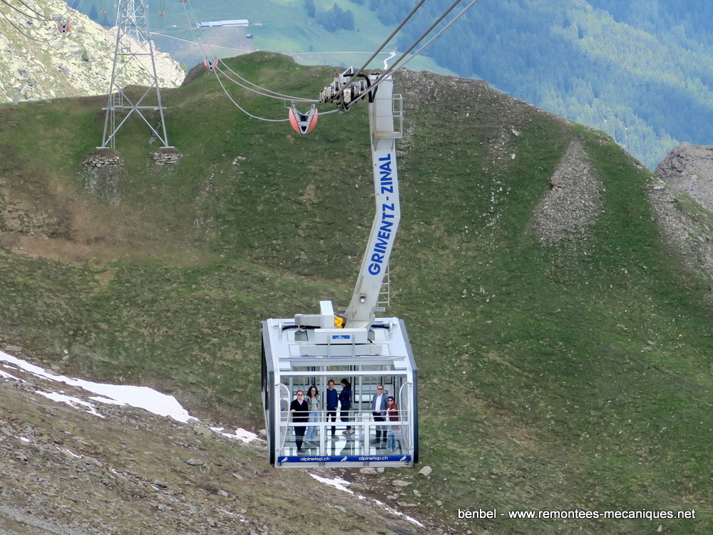

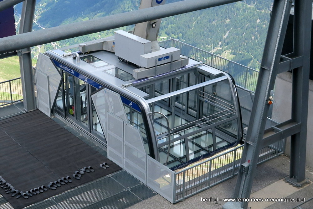

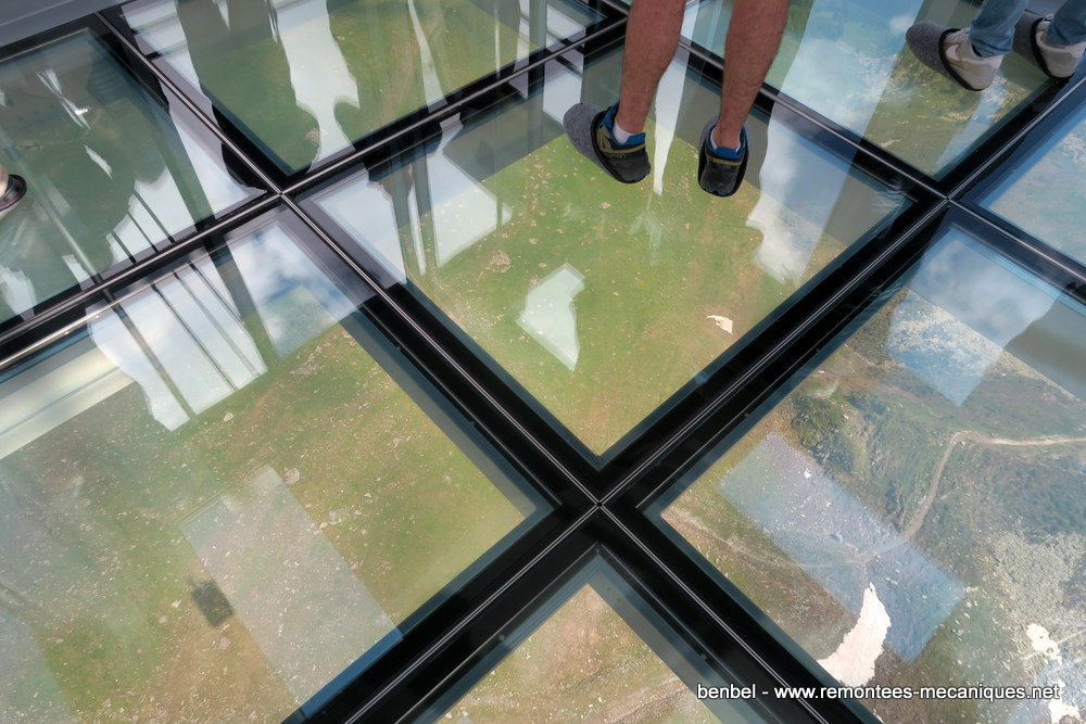

Voici quelques photos prises ce jeudi 27 juin lors d'une présentation de la cabine à la presse (l'autorisation de l'OFT pour son exploitation avait été officiellement reçue la veille !). Malheureusement le temps n'était que très partiellement ensoleillé.
L'usage de chaussons (à mettre par dessus ses chaussures) est obligatoire pour emprunter la cabine.

Merci pour les photos !
Trop cher (tant en termes de dépenses pour RMGZ, mais ça c'est eux qui voient, qu'en termes de tarifs pour les clients) et pas spécialement adapté à mon sens à la clientèle Magic Pass de Grimentz. Et a quoi bon vouloir changer de segment en attirant des touristes étrangers style tour-opérateur ou autre... D'autant que la montée estivale est certes belle sur ce téléphérique mais n'a rien d'exceptionnel non plus (serait mieux par exemple à La Gemmi).
Pour ce qui est de la réalisation par contre c'est une jolie prouesse, encore une nouveauté originale anniviarde. Idée sympa et belle construction.
PS : les chaussons ça doit être casse-gue*** non ? :lol:

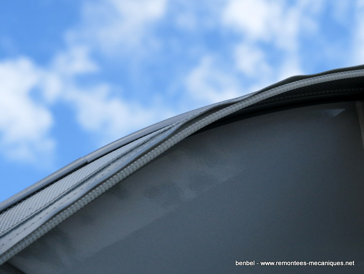

Merci pour les photos et explications ;)
Apparemment il y a des bâches enroulées sur le toit pour fermer les zones balcons. à voir dans quels conditions ils peuvent les utiliser

Voir le messageNico05, le 28 juin 2024 - 15:49 , dit :
Non pas vraiment. Il faut "patiner" ou glisser plutôt que vraiment marcher et alors cela se passe bien et cela assure un service de nettoyage/lustrage du sol bon marché à l'exploitant ! :D
Voir le messageCookie, le 28 juin 2024 - 17:47 , dit :
Effectivement, bien vu Cookie !
J'ai hésité à l'évoquer dans mon petit résumé de présentation et je ne l'ai finalement pas fait car il n'est pas prévu d'utiliser cette possibilité de fermeture lorsque la cabine est en service. Son usage sera vraiment exceptionnel.
Vue rapprochée sur l'extrémité d'une bâche enroulée au bord du toit.
Un ruban de fermeture à glissière est placé sur les arêtes des balcons.
