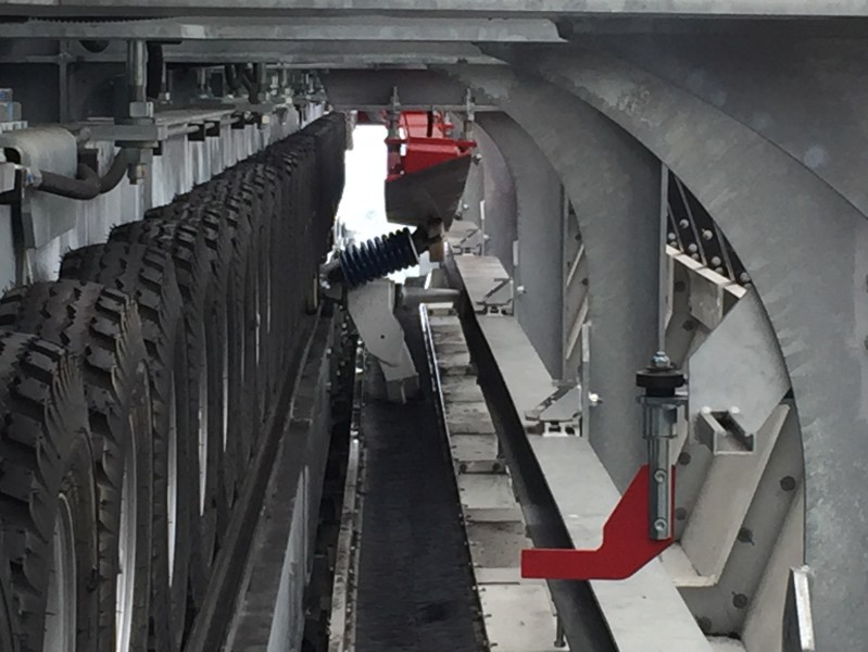

Au sujet de la déviation du double embarquement en aval : cela n'a effectivement rien à voir avec la forme du terrain ou le fait que l'appareil ne soit pas un télémix. Cette disposition permet de réduire l'angle des 2 aiguillages qui manoeuvrent à chaque passage d'un siège. (cf schémas dans le dossier RM cité plus haut). Ces aiguillages très sollicités doivent manoeuvrer rapidement, et ils sont franchis à pleine vitesse par les sièges en gare : ils n'admettent donc qu'un faible angle de déviation, contrairement aux aiguillages menant à un garage par exemple.
Sur cette photo on distingue clairement la différence entre l'aiguillage du double contour, en vert, et du garage, en rouge :
Photo : autriche
Le contour doit donc avoir un rayon de courbure plus grand que sur un TSD6 classique. La déviation en aval permet alors de faire "grossir" artificiellement la largeur de la gare, dont le tympan aval est plus large que l'amont.
Sur les télémix à double contour comme à Mayrhofen ou à Obertauern (http://www.remontees...rtage-4670.html), il n'y a pas besoin de cet élargissement artificiel, car ce sont des lignes à 7,30 m pour TSD8.

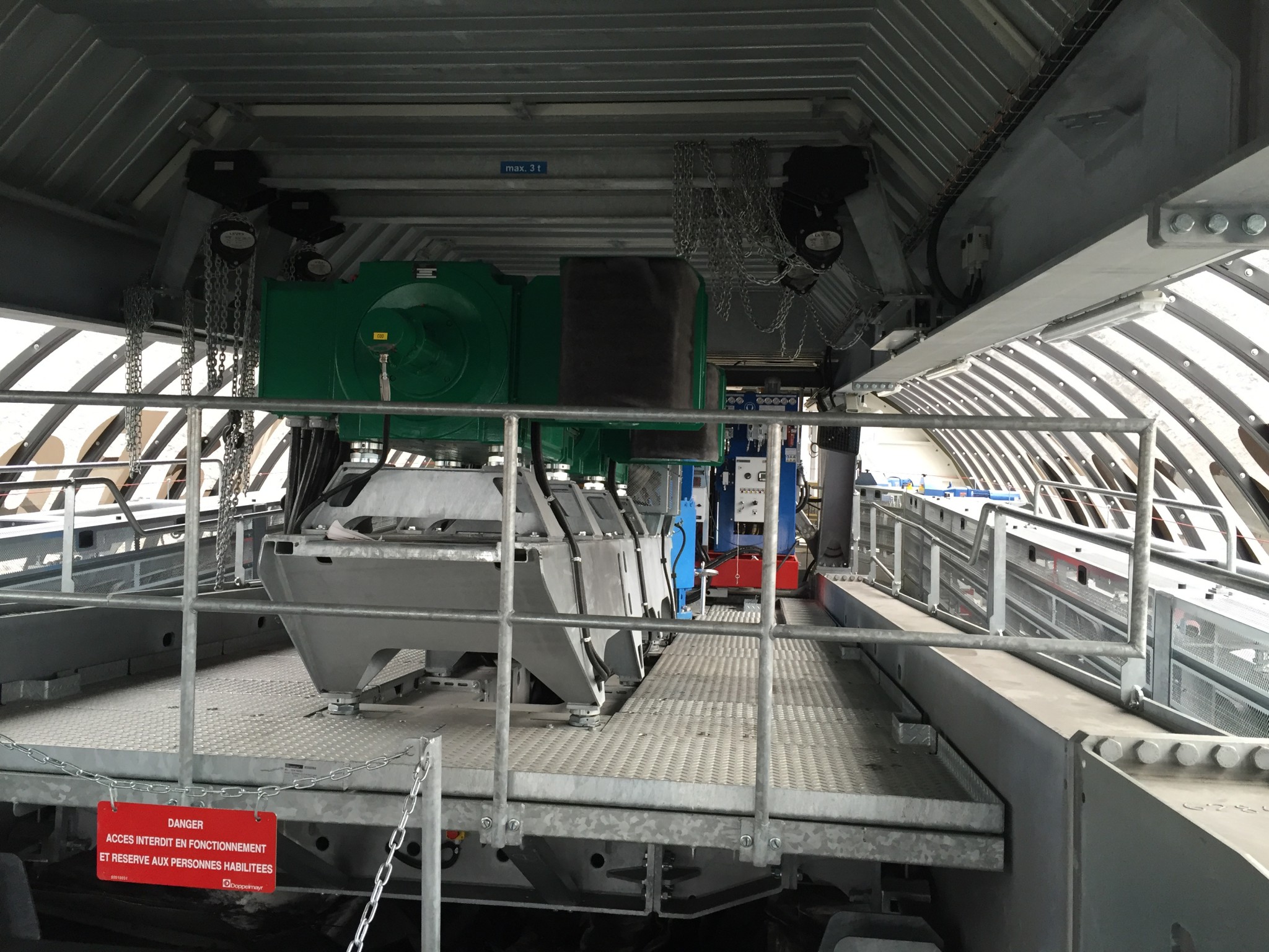

Photo de l'interieur de la G2
prise avec mon iPhone,désolé pour la qualité
