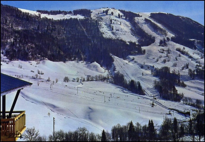

Le secteur de la Croisette. Au premier plan le téléski de la Croisette et juste derrière le téléski des Ginets (DR).

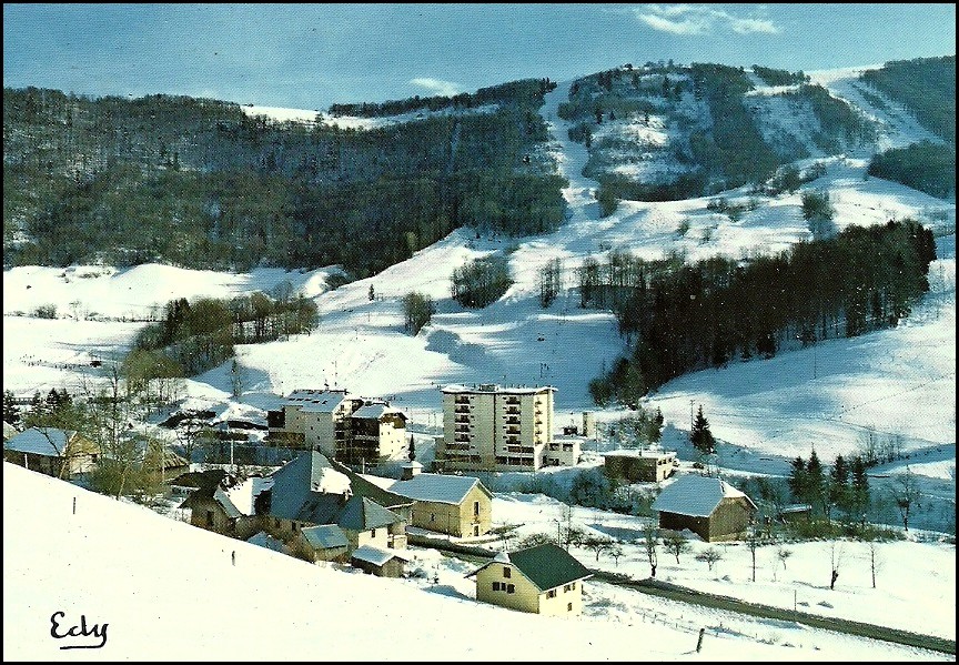

Le front de neige d'Aillon-Station au cours des années 1970. Le téléski au centre de l'image est celui de la Combe aux Biches. En haut à droite,
nous pouvons distinguer le tracé du téléski de l'Aigle (DR).

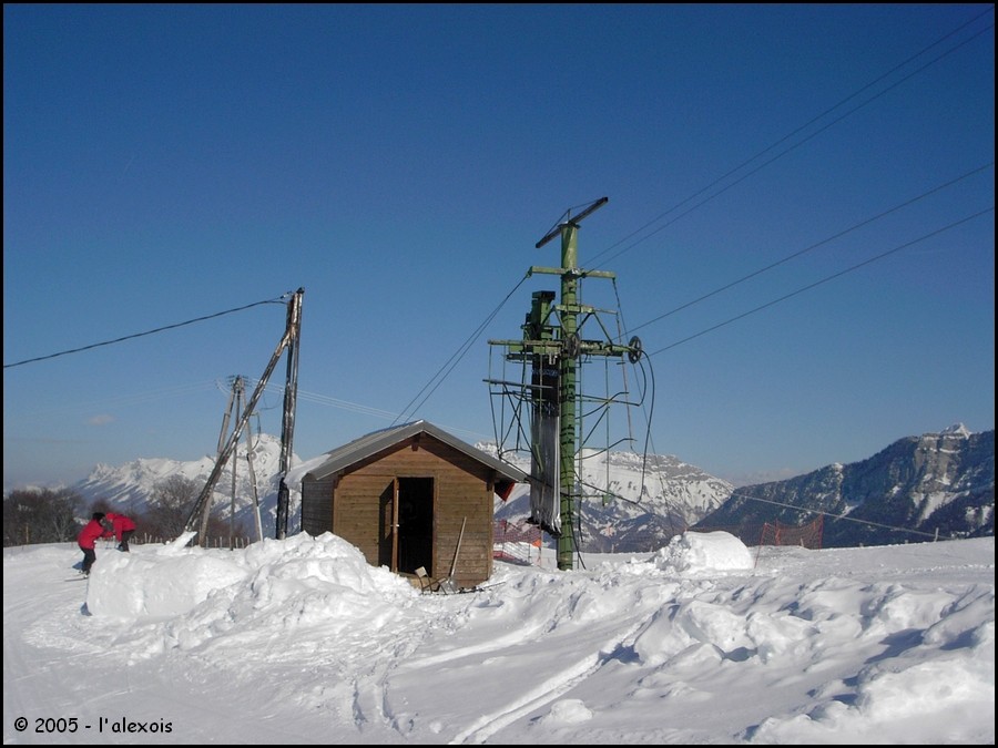

La gare aval du téléski de la Crête était située à 1458 mètres d’altitude, à la fin de la piste bleue de la Crête.
Nous retrouvions ici une station motrice-fixe Montagner de type 1B, qui était l’une des dernières en France lors de son démontage. Notons que l'appareil n'était pas équipé de double déclencheur, le départ n'était donc pas automatique.
La gare aval vue depuis la piste bleue de la Crête.
Vue de trois-quarts avant.

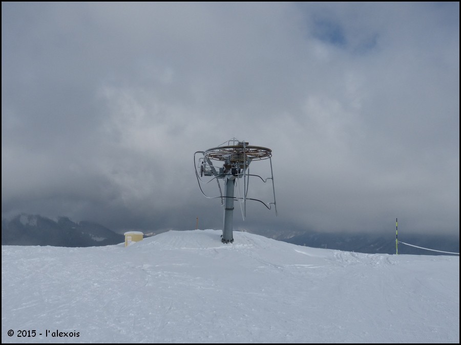

La gare amont était située à 1535 mètres d’altitude, à proximité de l’arrivée du télésiège fixe du Mont Pelat.
Au niveau technique, c’était un lâcher sous poulie GMM qui assurait la tension du câble grâce à un vérin hydraulique. Ce LSP a remplacé en 1991 la poulie flottante d’origine de l’appareil afin de gagner le maximum de place sur le sommet du Mont Pelat.
Vue de face.
Vue de trois-quarts arrière.

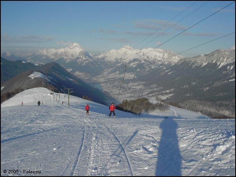

La ligne dans sa quasi-totalité depuis le sommet de la piste bleue de la Crête.
Vue sur le haut de la ligne.
La piste bleue de la Crête en fin de journée.

La gare amont du téléski de la Crête en janvier 2015.

Une gare 1B sans départ auto, comme le Baby Balancier dans le Jura !
On retrouve bien de nombreux éléments années 60 : potence simple, petites poulies à joues (démontables ?) et support de poulies fines

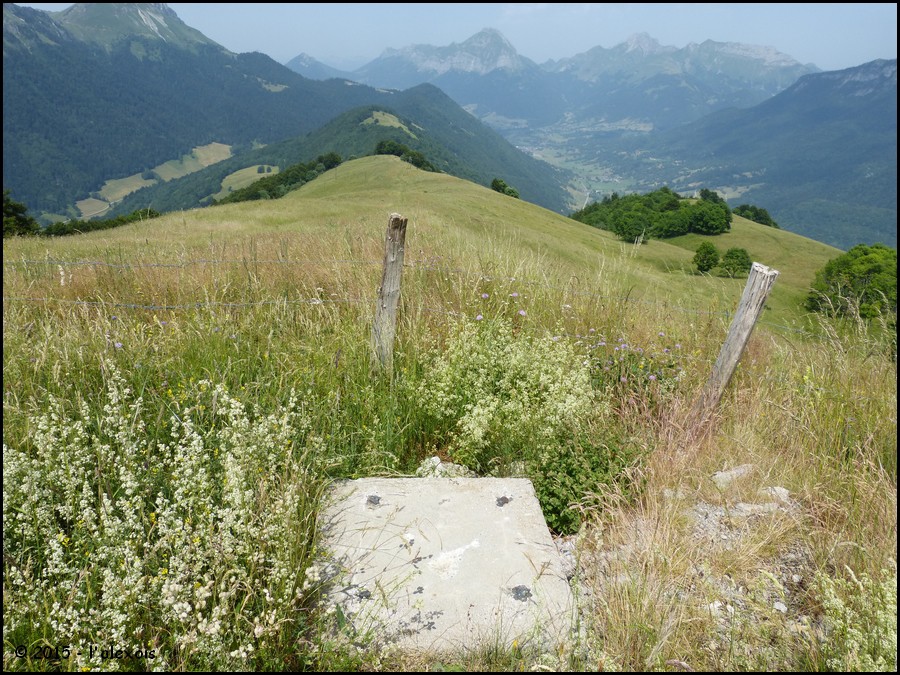

Le massif du pylône 5 dans l'axe de la ligne.
