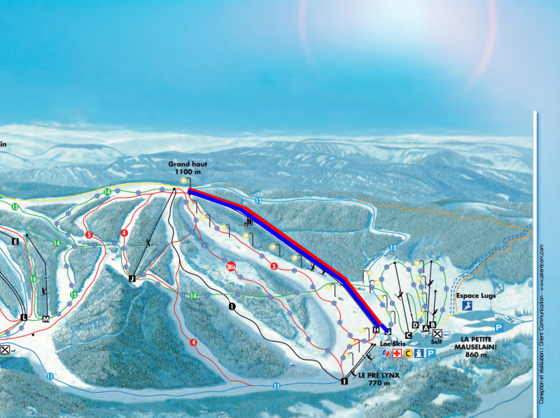

Voici un plan de situation des anciens appareils (en bleu) et du nouveau (en rouge) :

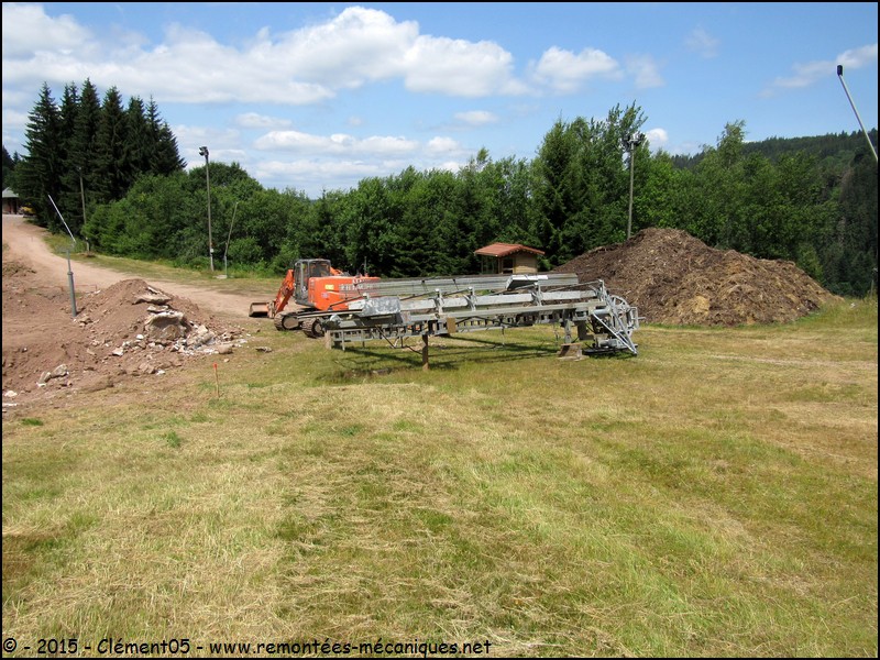

- Les anciens appareils et le TKD du Grand Haut conservé
Vue générale sur la zone de départ des anciens appareils. On repère la gare du TKD Grand Haut gauche au sol.
L'ancien emplacement du départ du TSF.

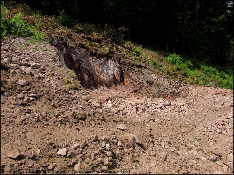

Au niveau du P3, l'amarrage du câble.

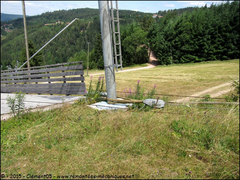

Des restes des anciens appareils ?
Un détail m'y fait penser...

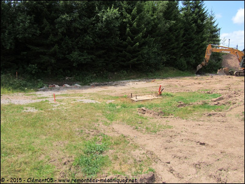

- La gare aval du nouveau TSD

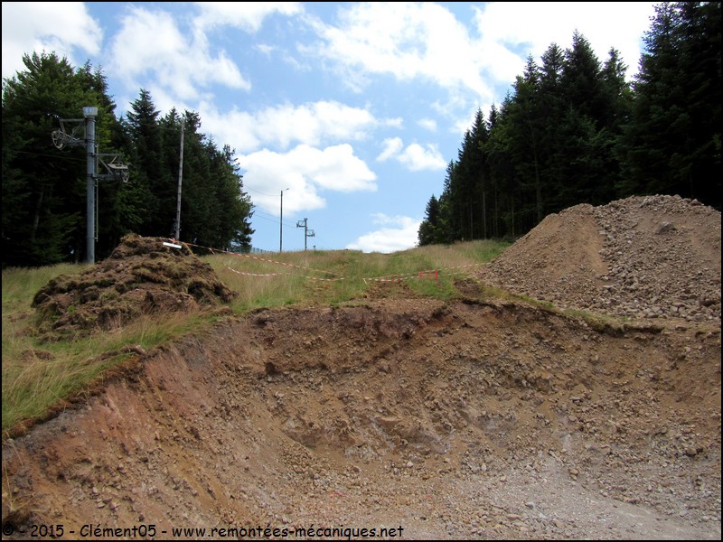

Le futur emplacement de la gare aval dans l'axe de la ligne.

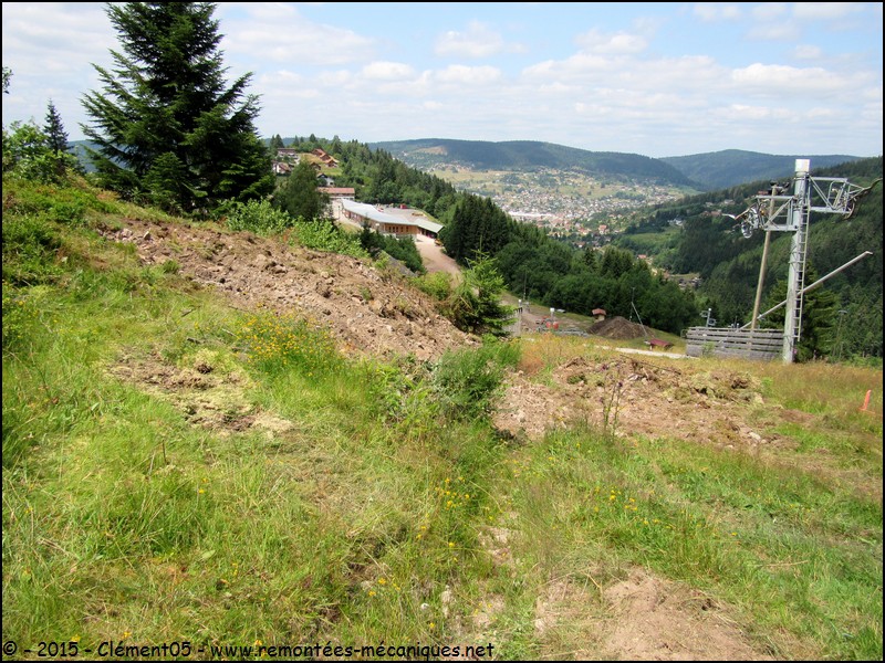

Le P2.
Le P3.
Le P4.
Par rapport au TKD Grand Haut.

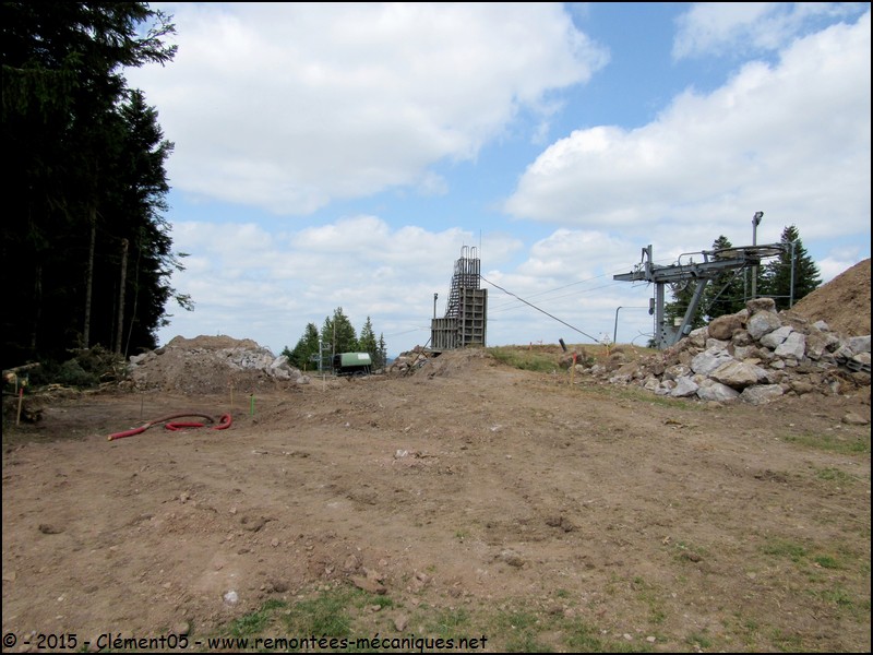

- La gare amont du nouveau TSD

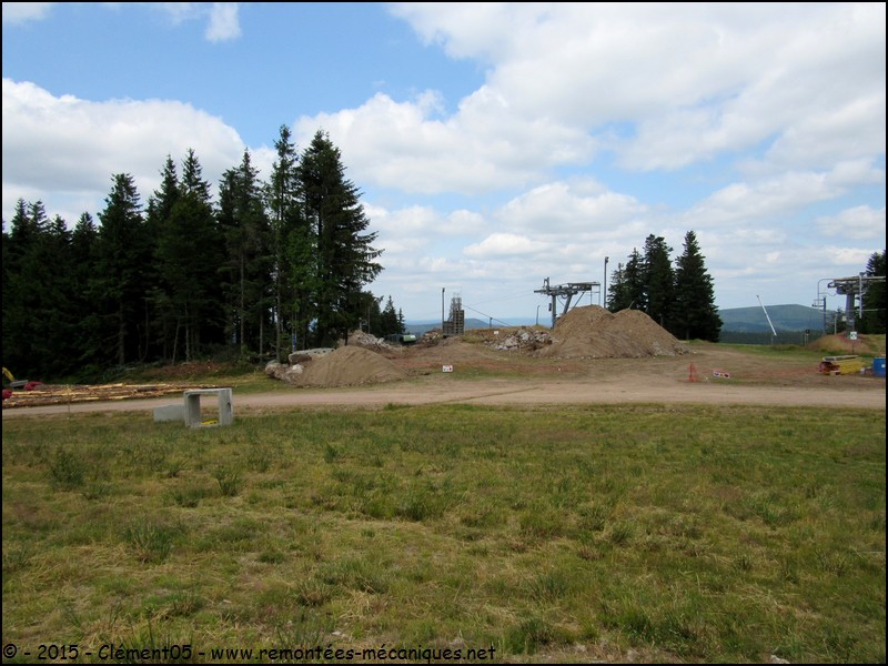

La zone amont avec les téléskis du Grand Haut et la Goutte.
On s'approche...

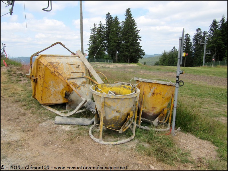

Le matériel pour couler le béton.

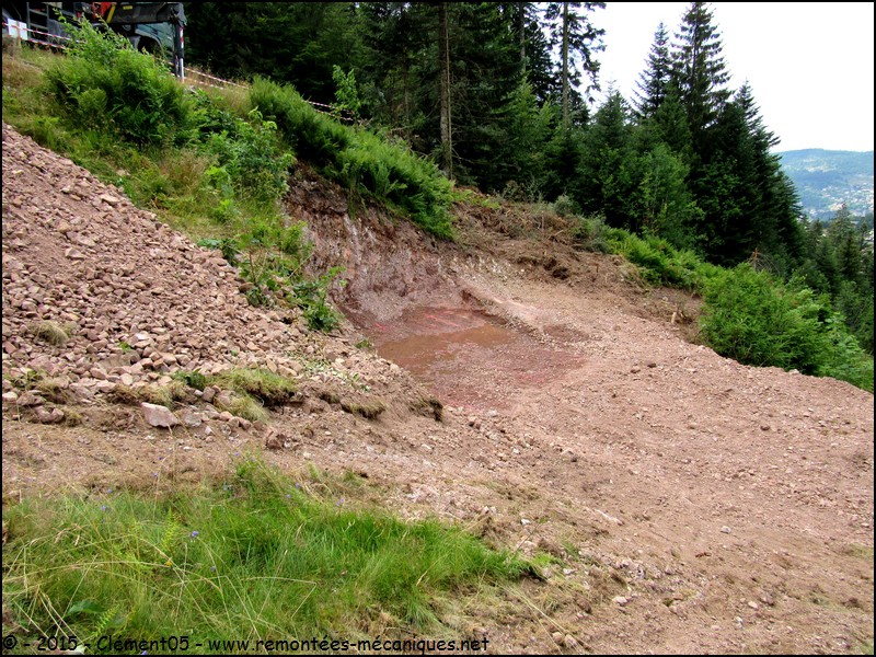

- Les travaux sur la piste du Renard
Vue lointaine.

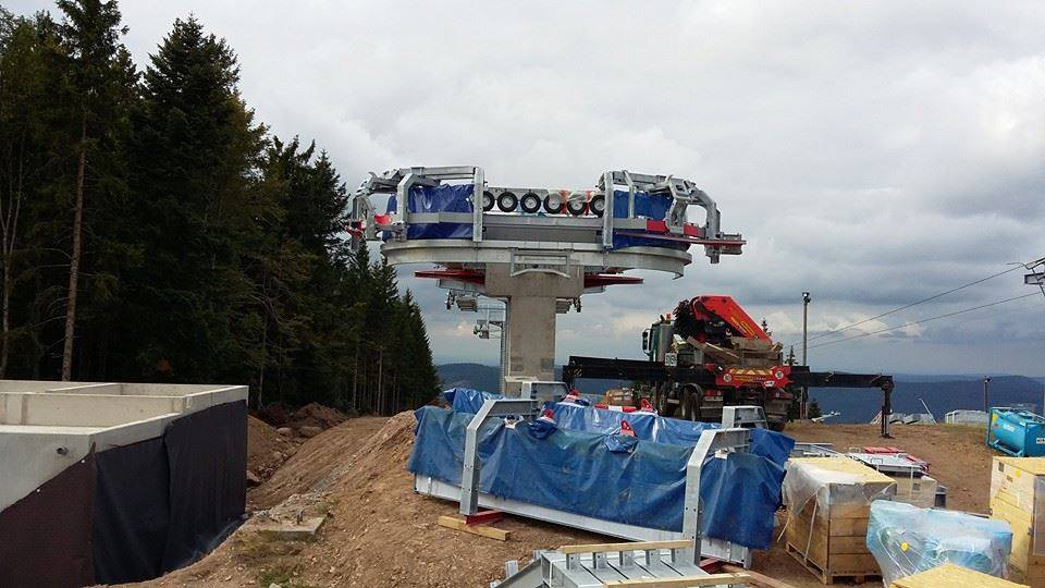

la gare amont est bien avancée Image IPB

la gare d'arrivée du télésiege sera recouverte de bois.
#13 L'utilisateur est hors-ligne   snowman1975
  • Messages : 160
  • Inscrit(e) : 21-avril 11
Posté 14 septembre 2015 - 21:12
[/quote]
[/quote]
En effet, les carenages en bois sont déjà sur place et la gare amont est quasi finie ...
