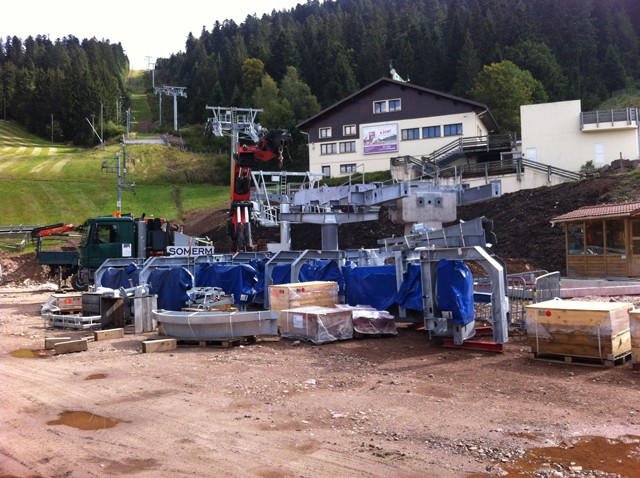

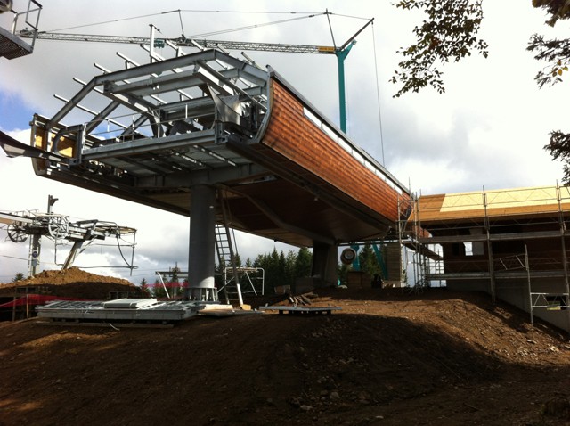

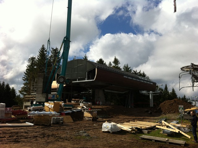

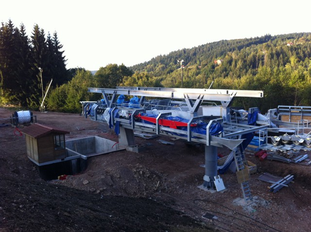

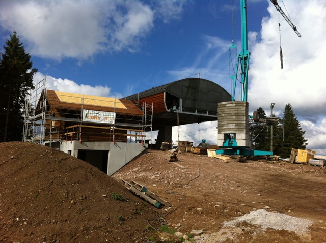

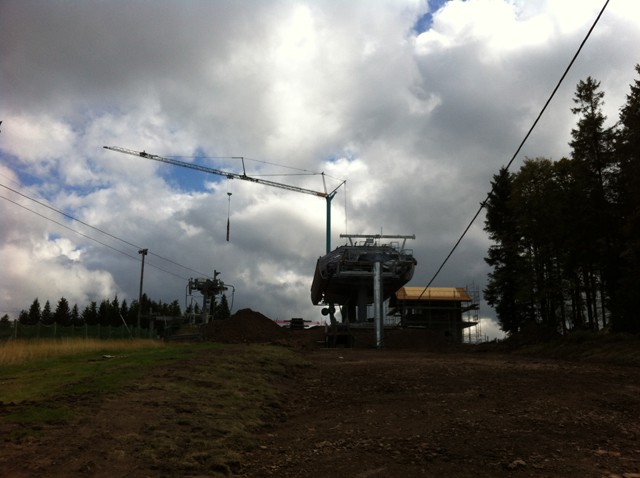

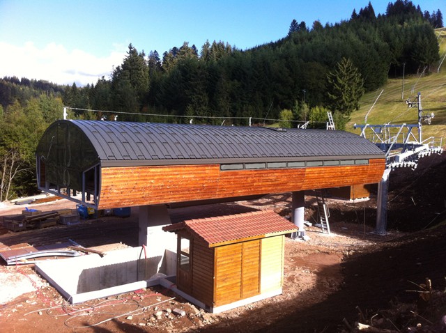

Voici quelques photos qui datent d'il y a trois semaines à aujourd'hui
G2 :
G1 :

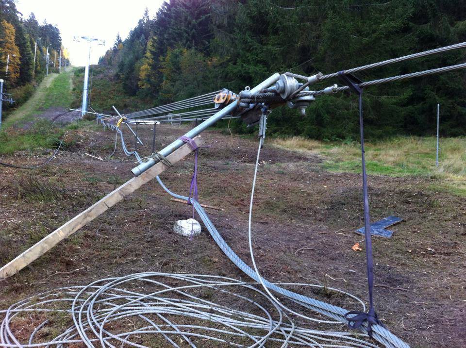

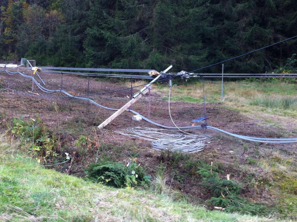

En effet le câble a été déroulé, tendu avec une reprise de tension ou ils vont effectués l'épissure qui est en cours de réalisation.

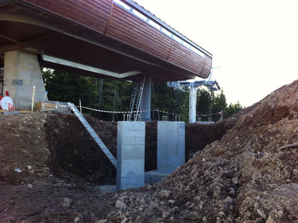

Ce sera un rail de stockage, pas un garage, vu qu'il y a 4 gros massif le long de la G2 ce ne sera pas pour stocker trois sièges et le panier mais plutôt 1/3 ou la moitié de la ligne l'été ou en période de faible affluence. Ce qui sont interessés par le chantier il y a plus de photos sur la page facebook "INFOS SKI & NEIGE VOSGES". :)
Moi je refait un point photo le weekend prochain
EDIT : voici deux des 4 massifs en question :
Et la reprise de tension :

ce rail de stockage restera donc "à l'air" ? c'est quand meme dommage pour le coup d'oeil non ?
