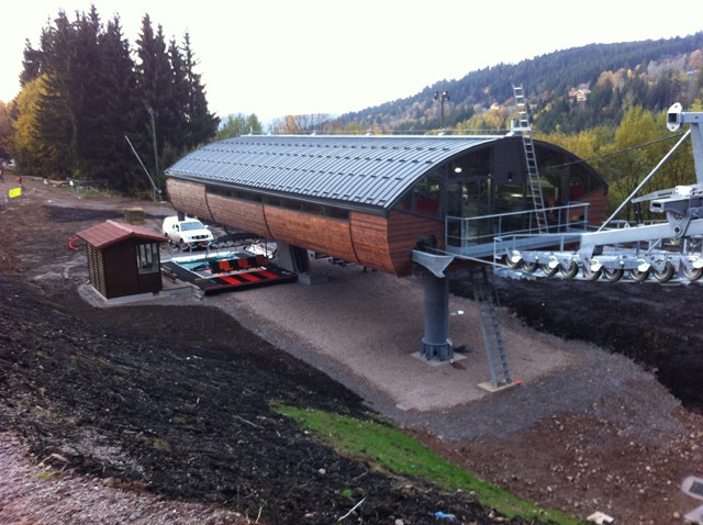

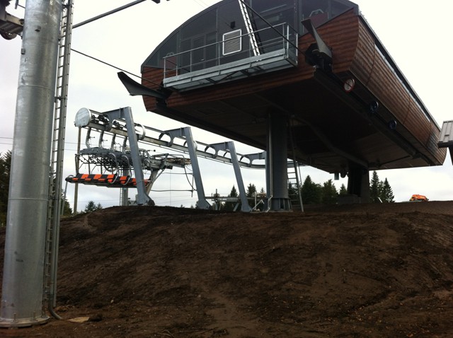

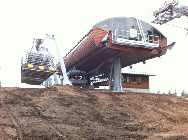

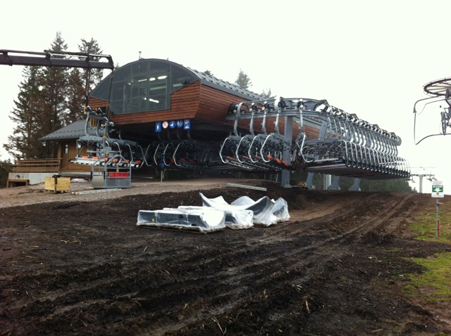

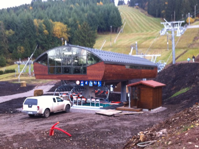

Je peux me tromper, mais habite tu le coin et va tu voir tous les weekend le tsd ? Après les vols des câbles électriques, il y a en permanence soit des monteurs soit un vigile de sécurité en haut comme en bas depuis que la G1 est monté, on ne peut pas vraiment s'approcher des gares. Moi j'avais vu cela quand elle était encore au sol...
Sinon voici des photos de la G1 et G2 qui fait aussi office de garage. Le câble tourne, mais les sièges restent en gare, pour le dégivrage par exemple

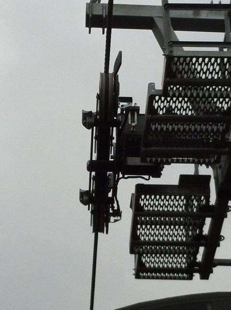

Les réglages des balanciers, les monteurs mettent de la peinture sur les bandages et ils règle le balancier jusqu’à que la marque de câble soit parfaitement au milieu.
La G1 :

Merci pour ces photos !
Je ne veux pas passer pour quelqu'un de lourd mais quand on voit comme les sièges se rangent, je ne constate pas de contour tronqué... Ni en G1, ni en G2.
Sur cette photo de la G2, tu trouves que ça ressemble à un contour tronqué ?
#46 L'utilisateur est hors-ligne   Epure
  • Messages : 11
  • Inscrit(e) : 23-juillet 15
Posté 30 octobre 2015 - 12:47
Oui mais ce n'est pas un contour tronqué tel qu'on peut le trouver en gare aval d'installations comme Palafour, Tommeuses, etc ... Ceci ne correspond pas à un dispositif d'embarquement amélioré.
On ne parle pas de la même chose je pense :)/>
EDIT : je parlais bien des contours tronqué à embarquement amélioré, dans ce cas, on parle de contours tronqué car il y a un aiguillage et une voie de garage ??
